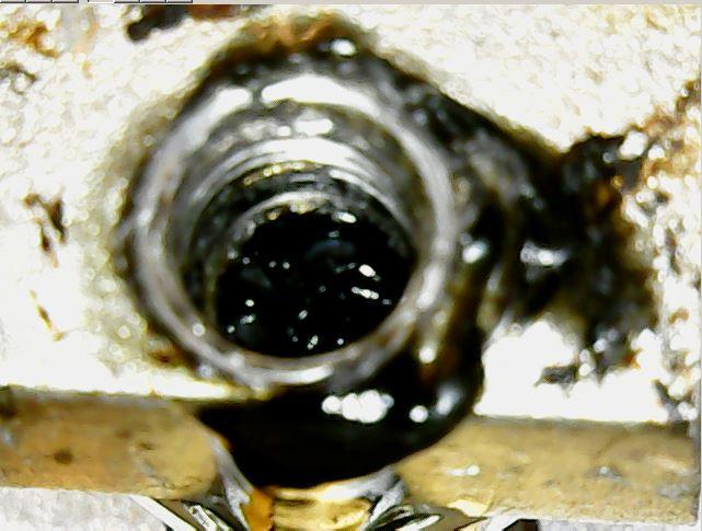

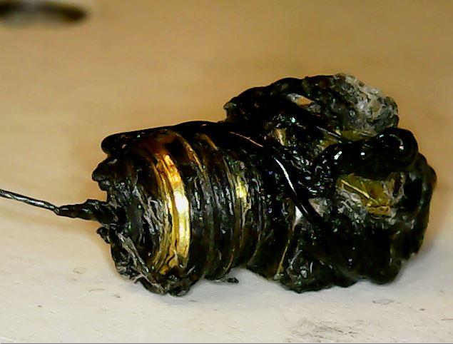

diiity Posté(e) Juillet 20, 2017 Partager Posté(e) Juillet 20, 2017 (modifié) Bonjour, J'enchaîne les posts et les problèmes, c'est dingue... Ce que vous voyez vous fais pensez à quoi, trop chaud, trop de débit, trop de flow, ou autre... Mon filament est du PLA de chez grossiste3D, température 200°, peut être trop, il préconise 190° mais j'ai trouvé cela un peu juste, je devrais ré-essayer. De plus cette buse qui traîne et qui maintenant m'a décalé mon X . diiity Édit modération : Merci de penser à respecter les 3 règles à la création d'un nouveau topic, surtout la 2 ici. Modifié (le) Juillet 20, 2017 par gisclace Lien vers le commentaire Partager sur d’autres sites More sharing options...
Ascheriit Posté(e) Juillet 20, 2017 Partager Posté(e) Juillet 20, 2017 Salut, Outch! Ca serait pas un problème d'étanchéité entre ta buse et ton tube téflon? J'avais ça au départ, un gap entre les deux qui me faisait couler du plastique, à chaque impression, par le dessus du bloc chauffant. Asch. Lien vers le commentaire Partager sur d’autres sites More sharing options...
diiity Posté(e) Juillet 20, 2017 Auteur Partager Posté(e) Juillet 20, 2017 (modifié) donc il faudrait que je laisse dépasser un peu de téflon du tube et au serrage, viendrait s'écraser contre la buse. J'ai un doute sur le sens de rotation du ventilo de buse, il souffle vers la buse ou retire la chaleur de la buse, c'est une prusa I3 pro B Modifié (le) Juillet 20, 2017 par diiity Lien vers le commentaire Partager sur d’autres sites More sharing options...
Ascheriit Posté(e) Juillet 20, 2017 Partager Posté(e) Juillet 20, 2017 (modifié) Oui c'est normalement comme ça que ça se monte si je dis pas de bêtises. J'avais vu ça sur cette vidéo quand j'ai changé le mien: Des vétérans de l'impression 3D te le confirmeront si c'est pas le cas. Quant au ventilateur, il devrait souffler sur la buse, non? Modifié (le) Juillet 20, 2017 par Ascheriit Lien vers le commentaire Partager sur d’autres sites More sharing options...
diiity Posté(e) Juillet 20, 2017 Auteur Partager Posté(e) Juillet 20, 2017 J'ai un doute car l'étiquette dans ce cas est à l'intérieur, avec tout mes déboires, je m'y perds.... Lien vers le commentaire Partager sur d’autres sites More sharing options...
diiity Posté(e) Juillet 20, 2017 Auteur Partager Posté(e) Juillet 20, 2017 C'est bon j'ai trouvé, c'est bien la marque du ventilo contre le radiateur, qu'elle buse je fais Lien vers le commentaire Partager sur d’autres sites More sharing options...
Ascheriit Posté(e) Juillet 20, 2017 Partager Posté(e) Juillet 20, 2017 J'avais raison du coup? Et pour ta buse, j'espère que t'imprimai en ABS pour la passer à l'acétone parce que sinon... Lien vers le commentaire Partager sur d’autres sites More sharing options...
diiity Posté(e) Juillet 20, 2017 Auteur Partager Posté(e) Juillet 20, 2017 (modifié) ET non, je suis en PLA, donc je chauffe et puis je me débrouille, taraud et filière. Modifié (le) Juillet 20, 2017 par diiity Lien vers le commentaire Partager sur d’autres sites More sharing options...
Ascheriit Posté(e) Juillet 20, 2017 Partager Posté(e) Juillet 20, 2017 il y a 4 minutes, diiity a dit : ET non, je suis en PLA, donc je chauffe et puis je me débrouille Bonne chance mon ami! Lien vers le commentaire Partager sur d’autres sites More sharing options...
diiity Posté(e) Juillet 20, 2017 Auteur Partager Posté(e) Juillet 20, 2017 merci Lien vers le commentaire Partager sur d’autres sites More sharing options...
Joh Posté(e) Juillet 20, 2017 Partager Posté(e) Juillet 20, 2017 (modifié) Le ventillo doit bien souffler et non n inspiré sur la culasse et pour le tube teflon , le mieux et d avoir un truc ajusté au top . En gros il faut que au serrage de la buse que celle si soit contre le tube et que le tube soit aussi en appuis en haut dans son logement . D origne c est pas top et peux y avoir pas mal de jeu. J avais resolu le probleme en y mettant une buse v6, car celle ci on un filetage plus grand. Du coup ma buse n etait plus en butée sur le module de chauffe mais comme ça marchait tres bien, je ne l avais pas modifié pour l ajuster. Modifié (le) Juillet 20, 2017 par Joh Lien vers le commentaire Partager sur d’autres sites More sharing options...
diiity Posté(e) Juillet 20, 2017 Auteur Partager Posté(e) Juillet 20, 2017 oui c'est aussi une idée mais dans ce cas tu n'as pas besoin de changer de buse, il suffit de vis la tige filetée un peu plus loin, c'est une bonne idée Lien vers le commentaire Partager sur d’autres sites More sharing options...
Durban Posté(e) Juillet 20, 2017 Partager Posté(e) Juillet 20, 2017 Ce que je fais, c'est que je vis la buse à fond sur le bloc, je la desserre d'un tour en gros, je vis la tige fileté avec le coté teflon contre la buse. Je serre la buse à froid, puis de termine le serrage à chaud. Lien vers le commentaire Partager sur d’autres sites More sharing options...
diiity Posté(e) Juillet 20, 2017 Auteur Partager Posté(e) Juillet 20, 2017 pas mal, il faudrait que j'essaie à la première occasion, surtout que je ne fais pas de serrage à chaud Lien vers le commentaire Partager sur d’autres sites More sharing options...

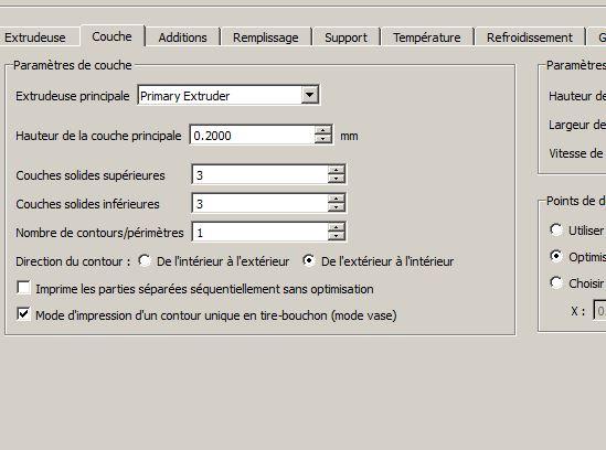

Joh Posté(e) Juillet 20, 2017 Partager Posté(e) Juillet 20, 2017 @diiity regarde dans les divers post ? y a souvent des gens qui mettent le meme tuto pour rgler le flo. l idee c est de faire un cube avec la fonction "vase" et de regler le flow pour avoir la cote de la buse +10%, en gros pour une buse de 0.4 , tu dois avoir 0.44 , un truc du genre Lien vers le commentaire Partager sur d’autres sites More sharing options...
diiity Posté(e) Juillet 20, 2017 Auteur Partager Posté(e) Juillet 20, 2017 ok merci les gars. J'ai essayé cette méthode Joh, j'ai dessiné un cube creux de 30mm de coté avec un vide de 29.2 soit une paroi de 0.4 et bien avec un flow de 0.95 je me retrouve avec une paroi de 0.7 Lien vers le commentaire Partager sur d’autres sites More sharing options...
Nos68 Posté(e) Juillet 21, 2017 Partager Posté(e) Juillet 21, 2017 Et souvent les buse de 0.4 ou 0.3 ne sorte pas ce diamètre en filament. Lien vers le commentaire Partager sur d’autres sites More sharing options...
diiity Posté(e) Juillet 21, 2017 Auteur Partager Posté(e) Juillet 21, 2017 (modifié) J'ai fait un test avec une paroi de 1mm, le résultat n'était pas mauvais, j'ai eu 1.05mm Modifié (le) Juillet 21, 2017 par diiity Lien vers le commentaire Partager sur d’autres sites More sharing options...
Nos68 Posté(e) Juillet 21, 2017 Partager Posté(e) Juillet 21, 2017 ok Lien vers le commentaire Partager sur d’autres sites More sharing options...
Joh Posté(e) Juillet 21, 2017 Partager Posté(e) Juillet 21, 2017 Apparemment tu peux prendre un cube plein et en activant la fonction vase il ne te fait qu une ligne,a condition de mettre 1 ligne dans la section dédié, pAs normal que pour 0.4 tu es 0,7 lol Lien vers le commentaire Partager sur d’autres sites More sharing options...
diiity Posté(e) Juillet 21, 2017 Auteur Partager Posté(e) Juillet 21, 2017 Non pas normal c'est sur. La section dédié, tu veux dire 1 périmètre, je suis sous simplify Lien vers le commentaire Partager sur d’autres sites More sharing options...
