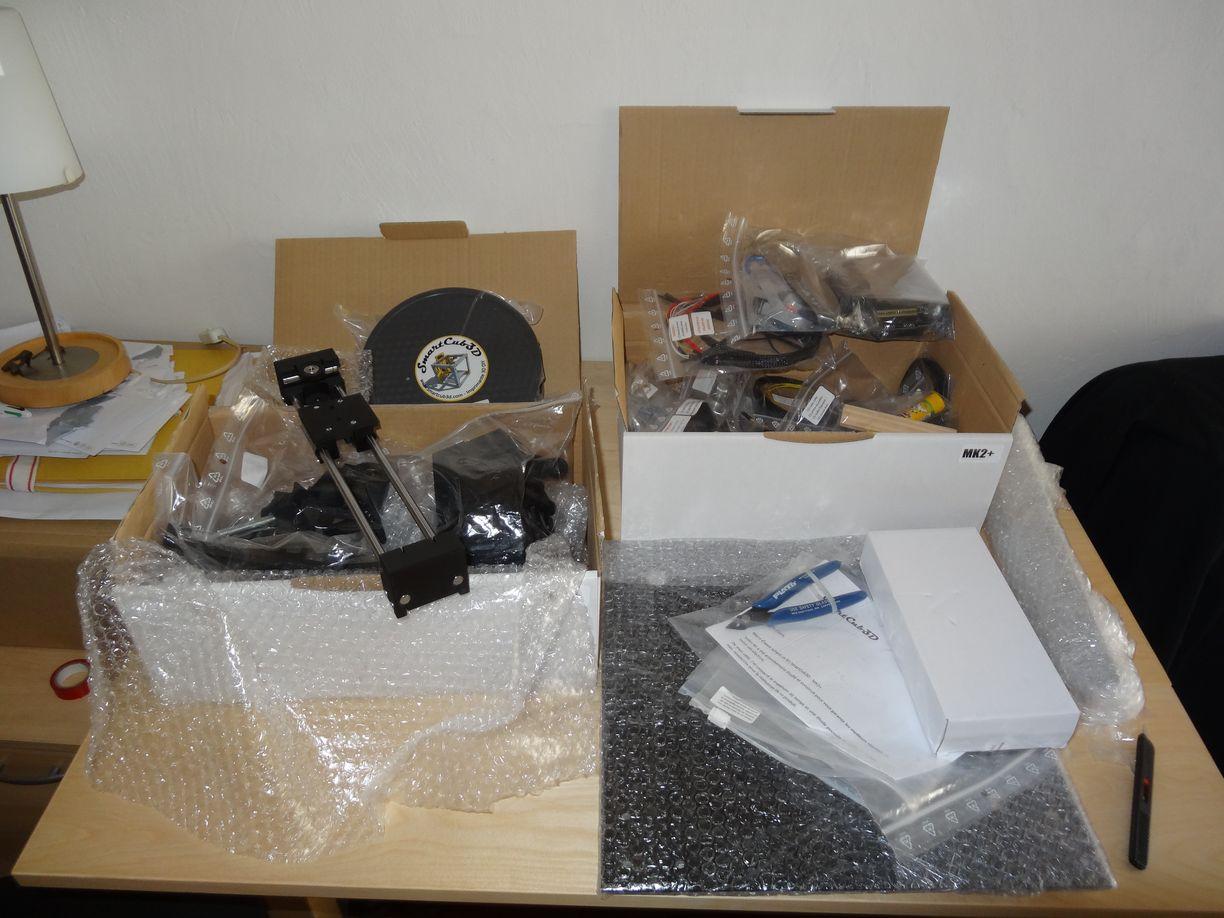

Petite présentation de ma machine, je l'ai depuis un petit mois maintenant.
Quelques photos du montage, c'est du classique, mais bon c'est toujours sympa à regarder.
(Je le sais pour avoir parcouru les posts précédents en attendant de recevoir la mienne -_-... un mois c'est long parfois9_9...)

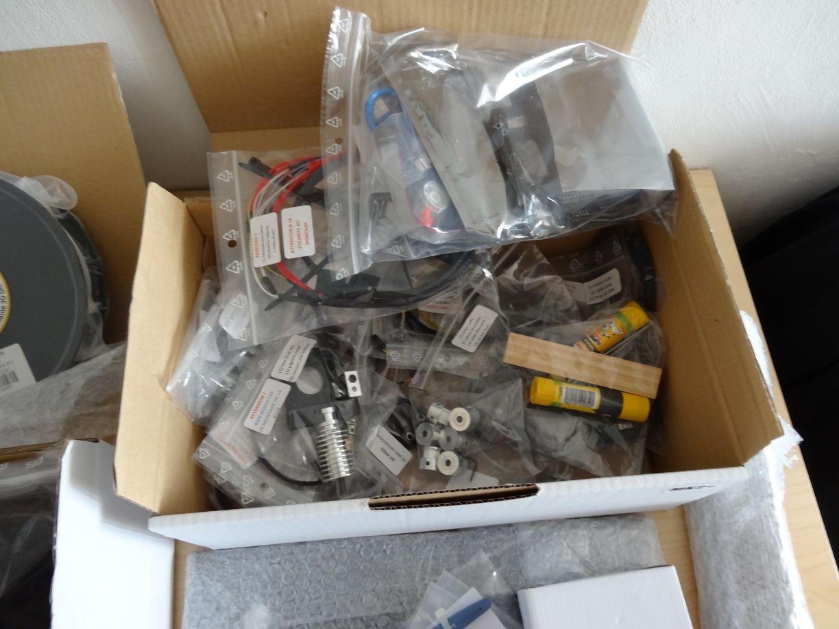

Ouverture du carton :

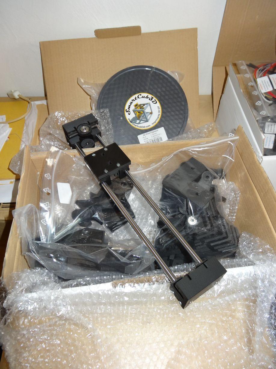

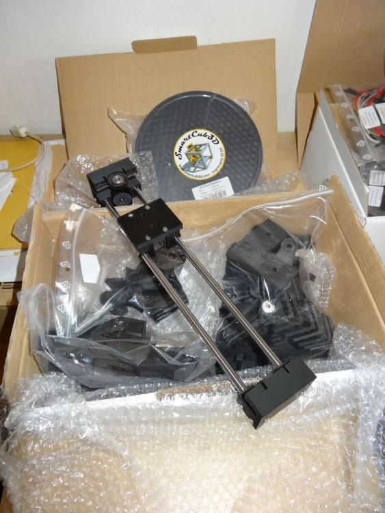

Le chariot X monté et les pièces imprimées
L'électronique et les diverses pièces
C'est la "foire aux sachets" :D , tout est très bien emballé et étiqueté. -_-

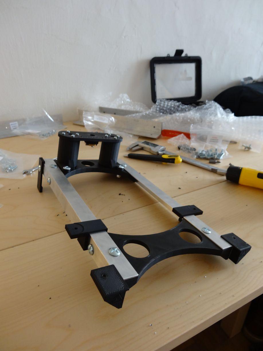

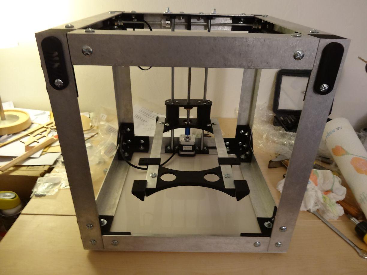

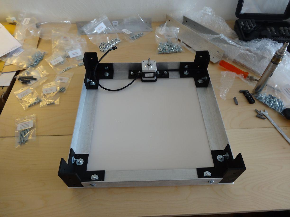

C'est parti pour quelques heures de montage ! !
(on retrouve les plaisirs de l'enfance quand on ouvrait sa boite de legos techniques :))

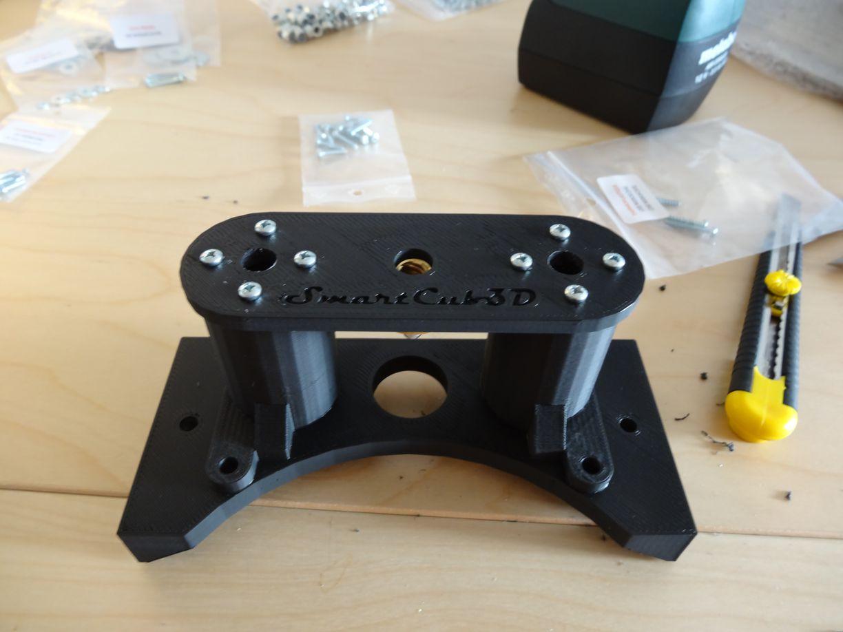

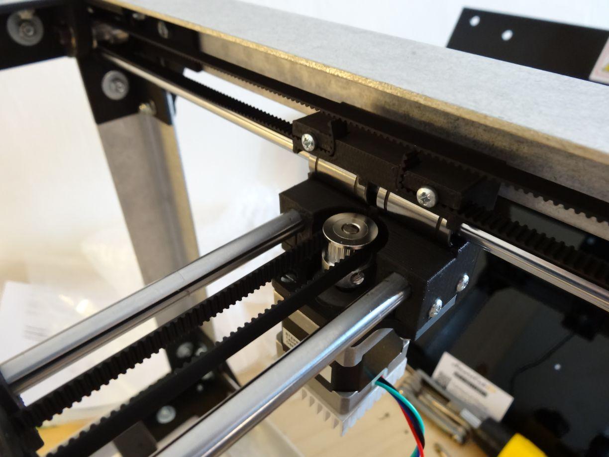

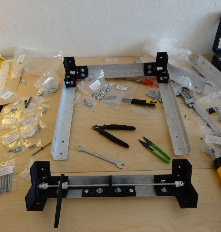

Partie basse :
Chariot Z:
Partie haute:

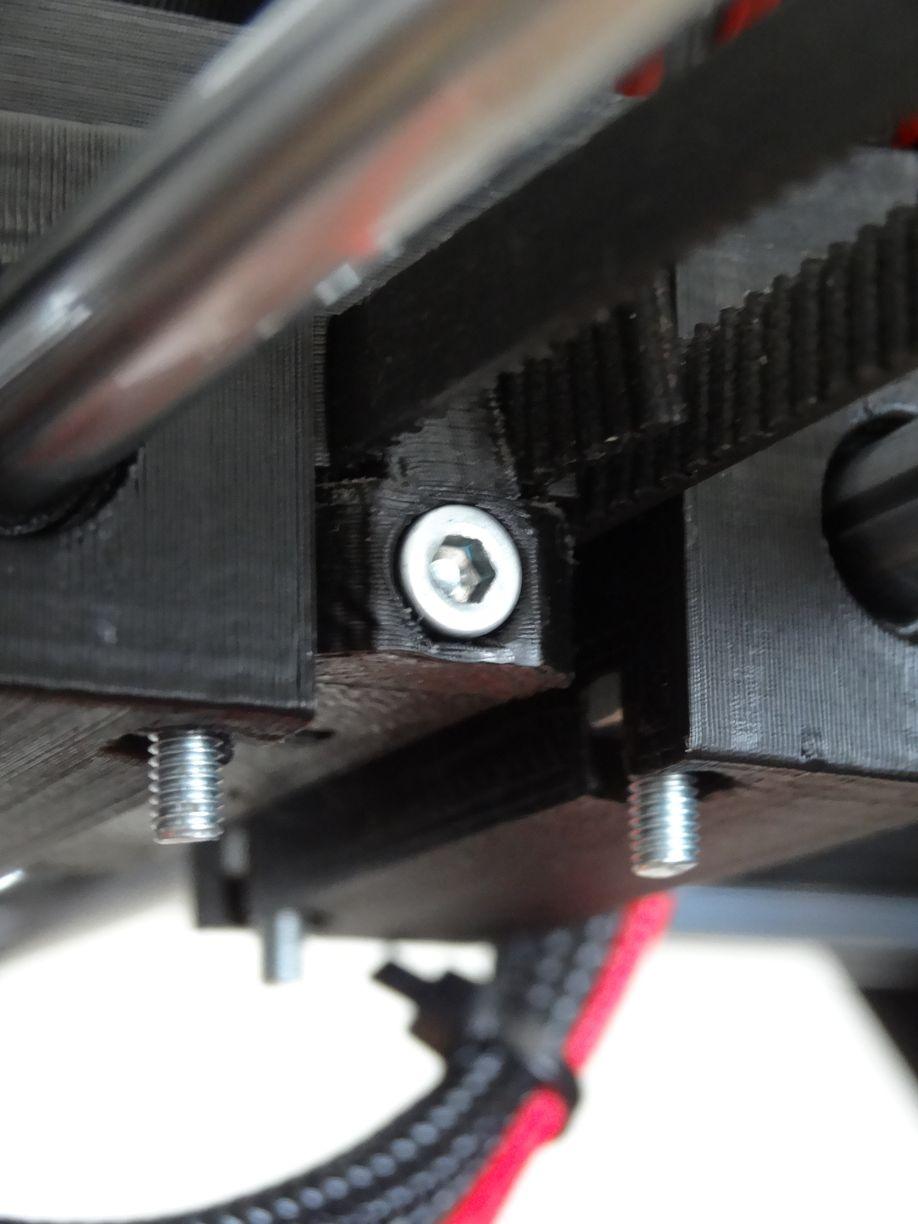

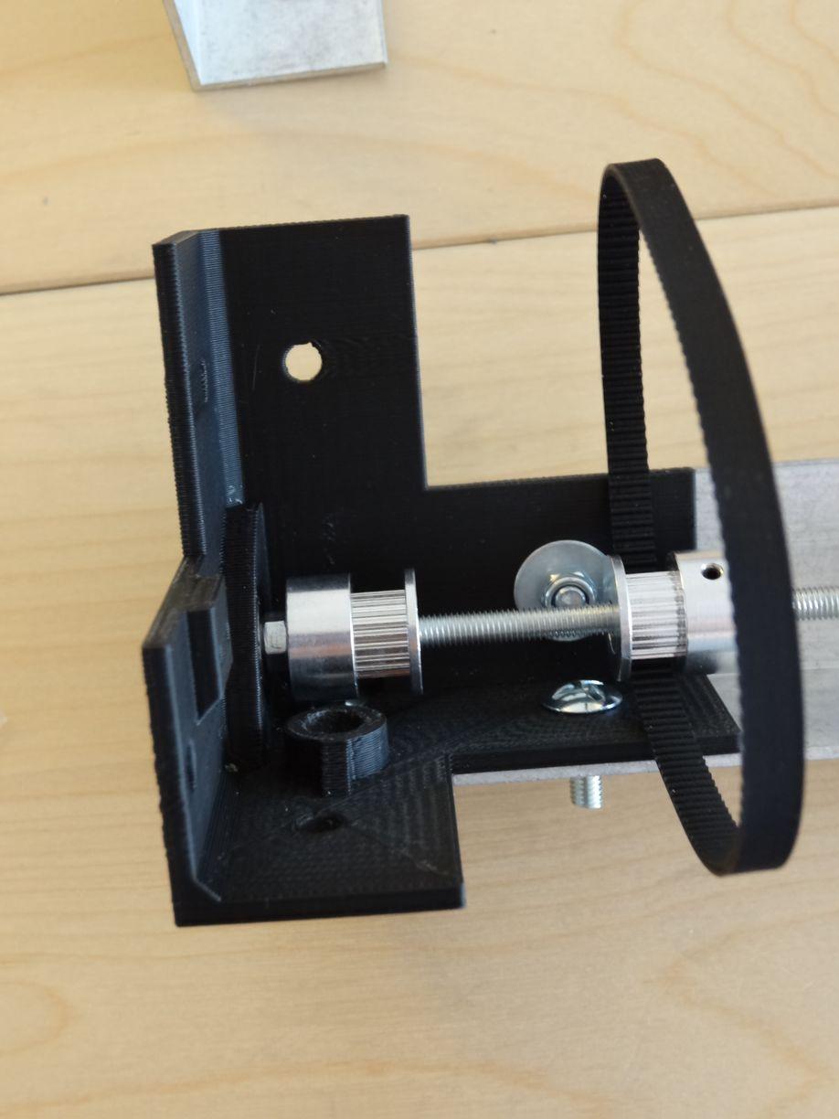

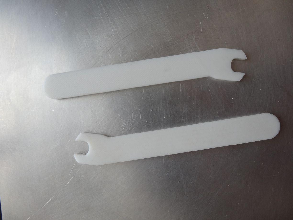

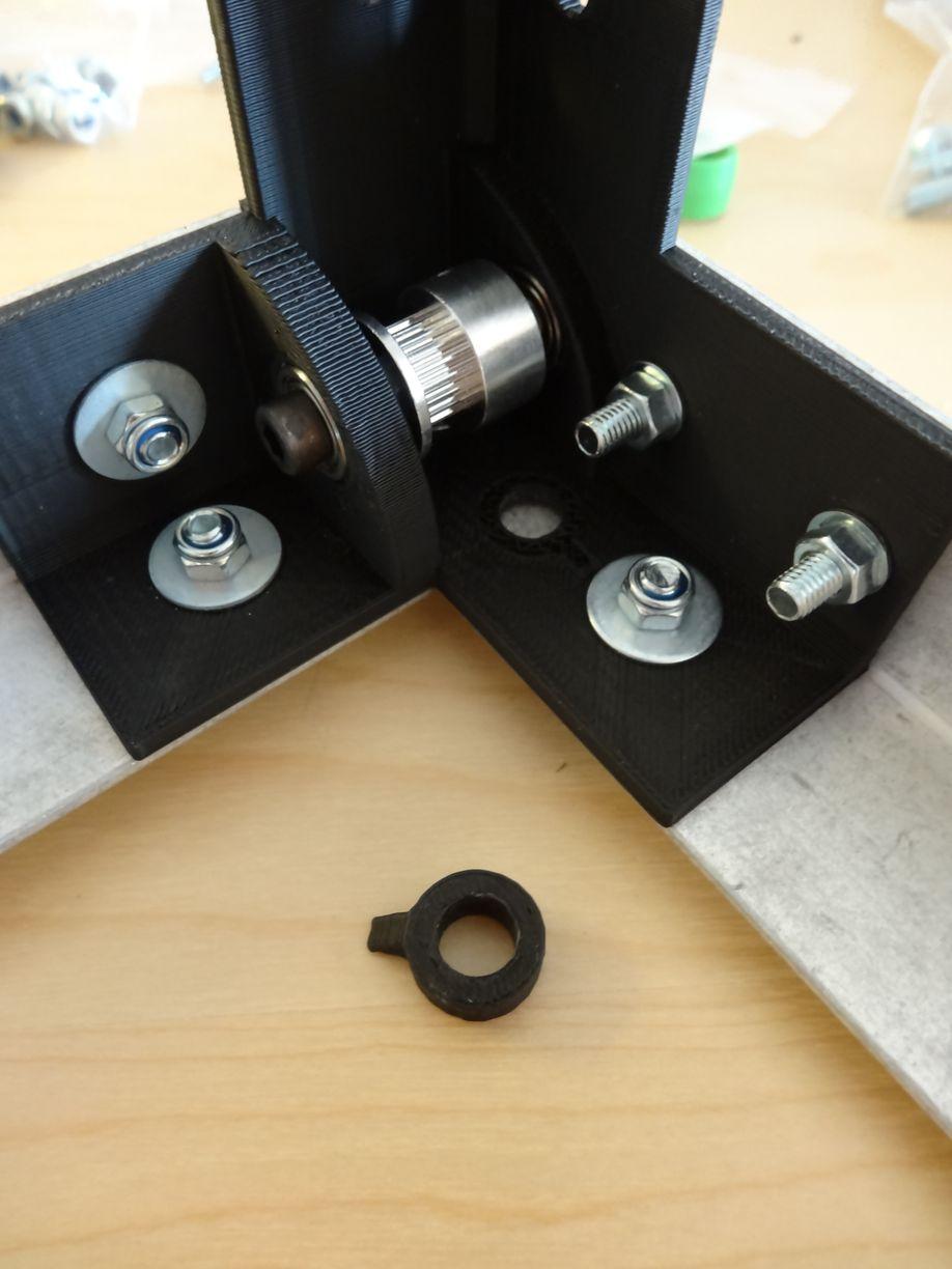

Réglage du jeu des poulies avec les "fameux boulons" pas facile à bloquer 9_9
Une fois la machine finie, je me suis imprimé 2 petites clés pour pouvoir régler ces écrous sans devoir tout démonter
La boulette lors de l'assemblage final des parties haute et basse: O.o....
...mail à Biostrike pour m'envoyer une nouvelle pièce. :$
M'enfin pour info, sachez que ça se recolle très bien avec de la super glue (j'ai toujours pas installé la pièce de replacement...:P)
Bon, on est plus trop loin de toucher au but là:
Tension courroie, planéité plateau:

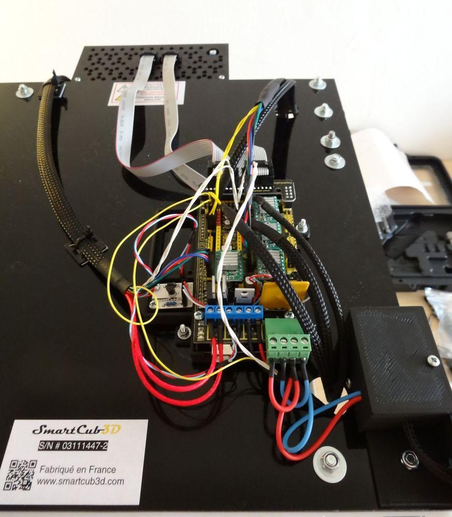

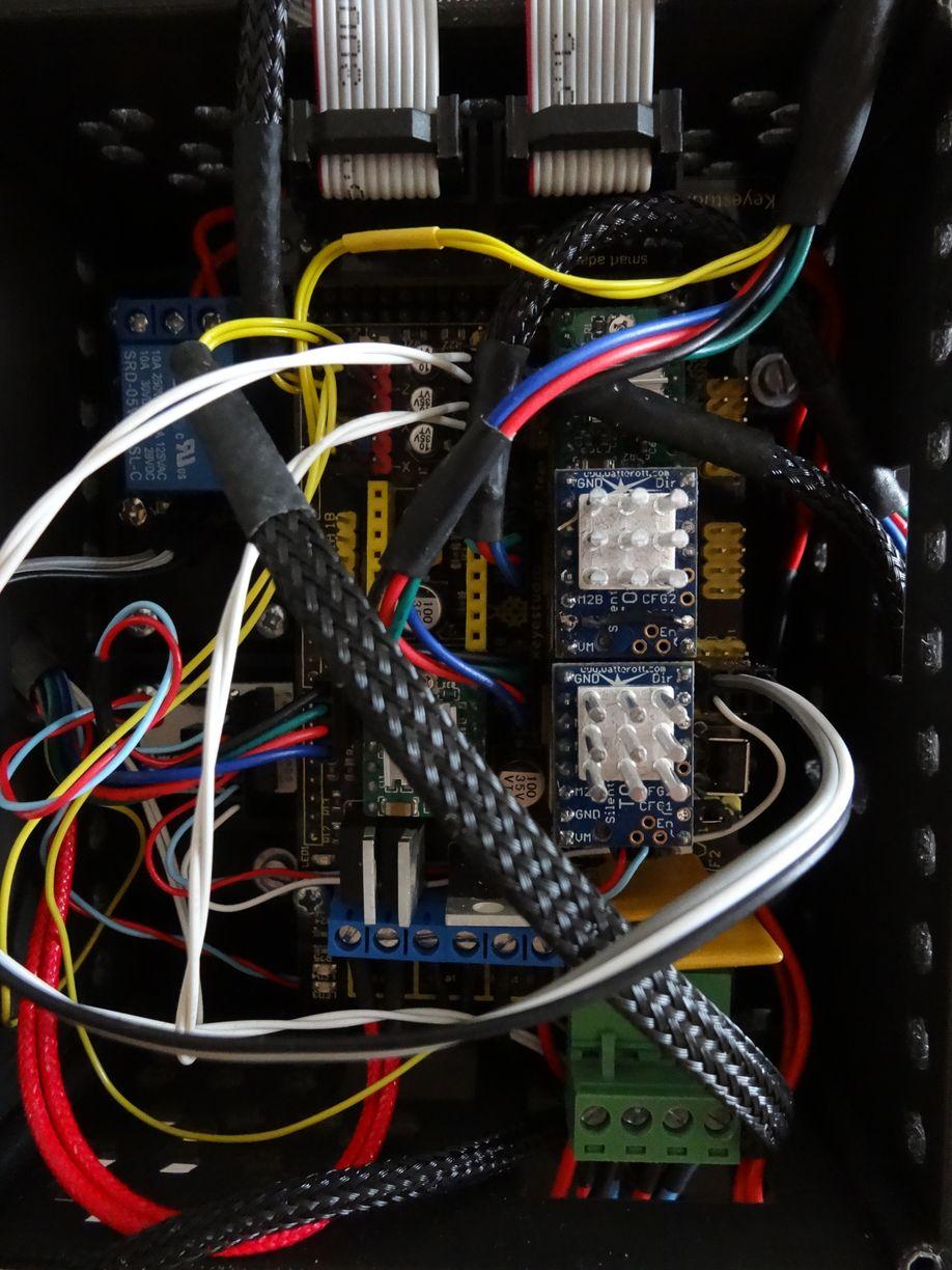

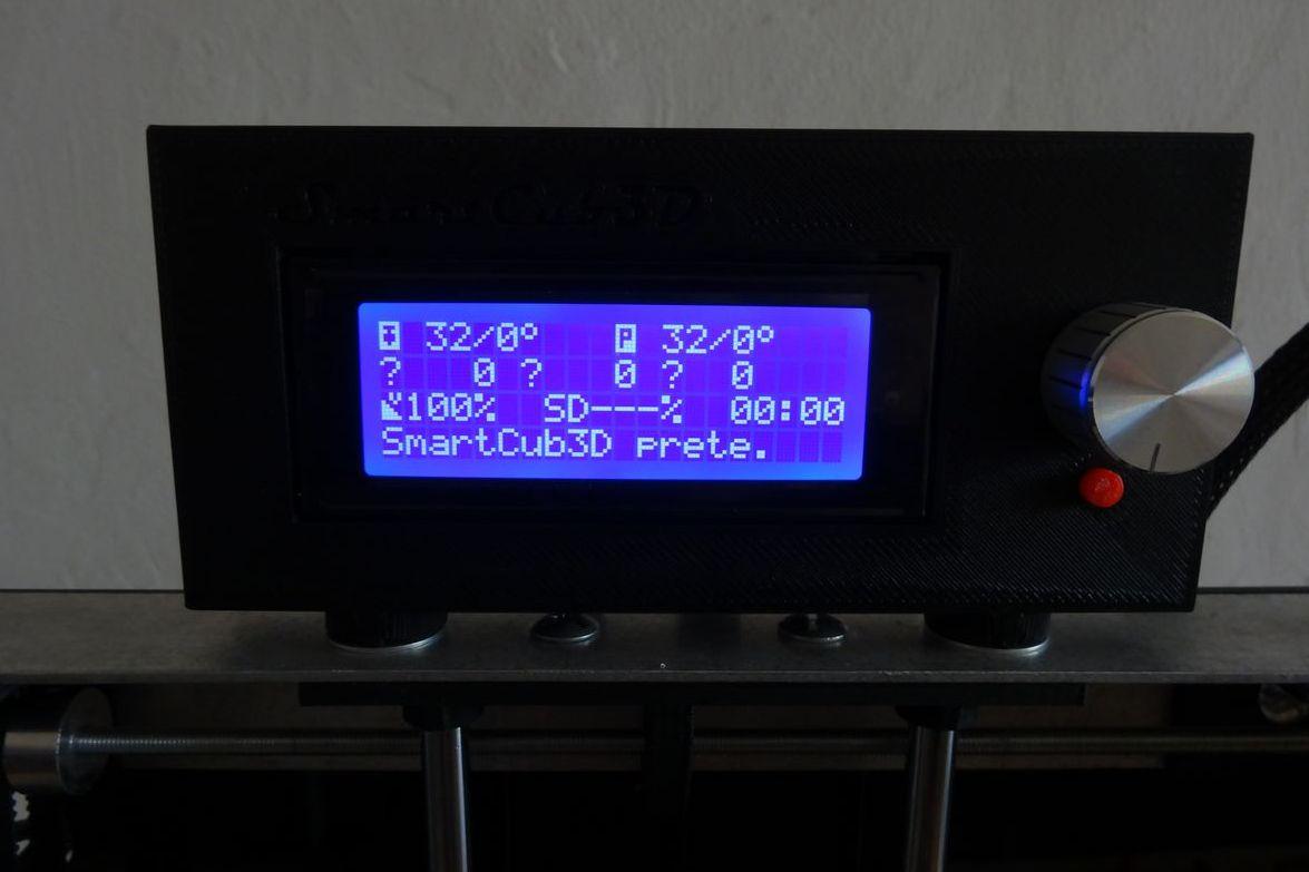

Montage de l'électronique:
Et puis après la 53 ou 54ème vérification des branchements:
YEEESSSS!! Ça marche !!!! xD

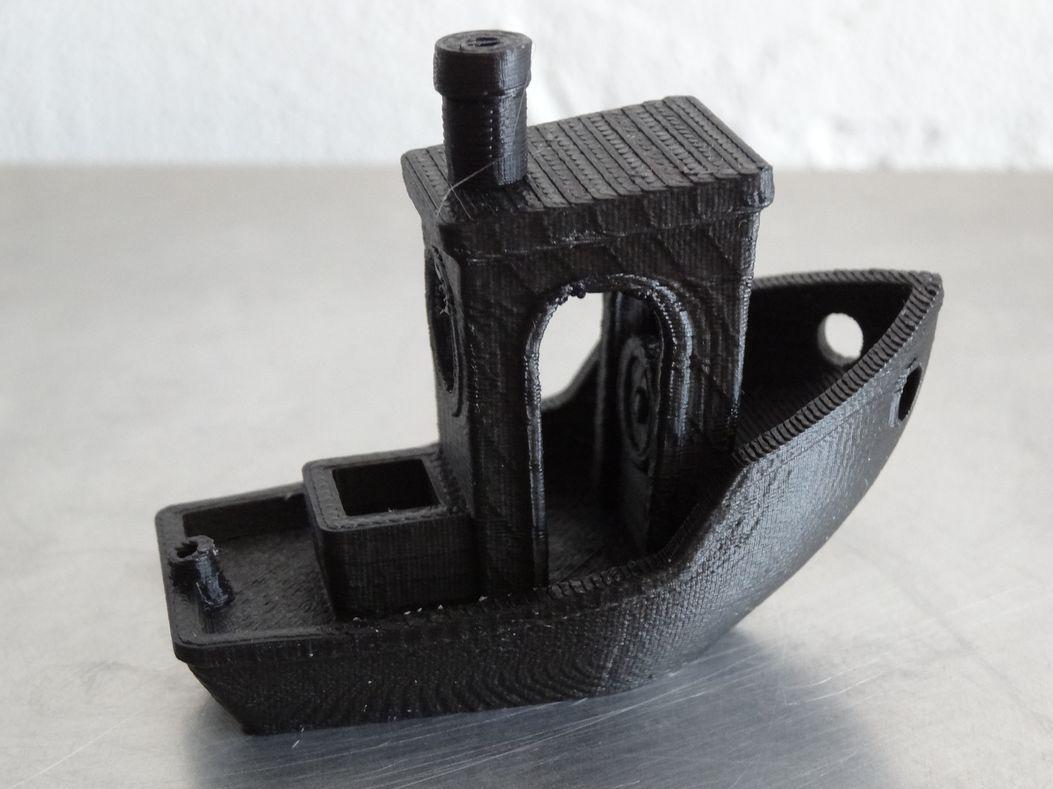

Étalonnage et impression des "classiques":
DSC00366.thumb.JPG.d27434e54512cfee58d807cda3b3398c.JPG      DSC00370.thumb.JPG.a960c379c37be671c39eaef7dc329735.JPG

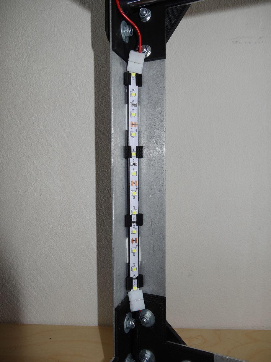

Comme pas mal d'entre vous, j'ai rajouté des LED dans les montants.
C'est vrai que c'est pratique pour y voir plus clair sur le plateau :)

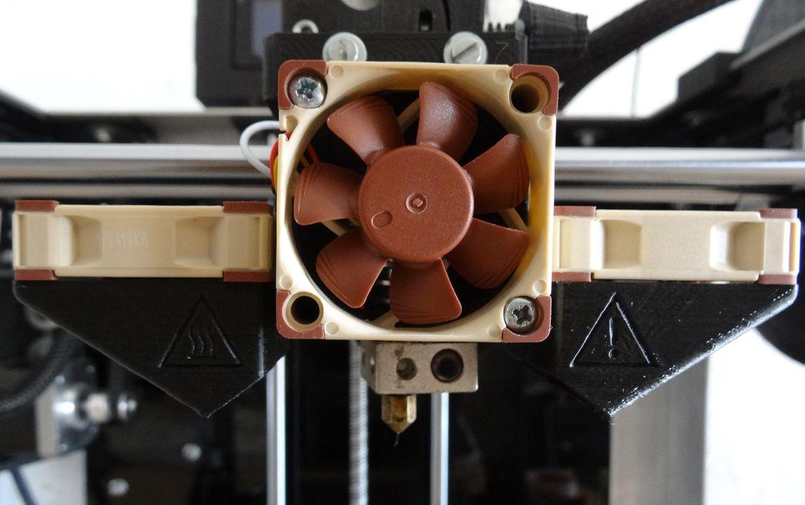

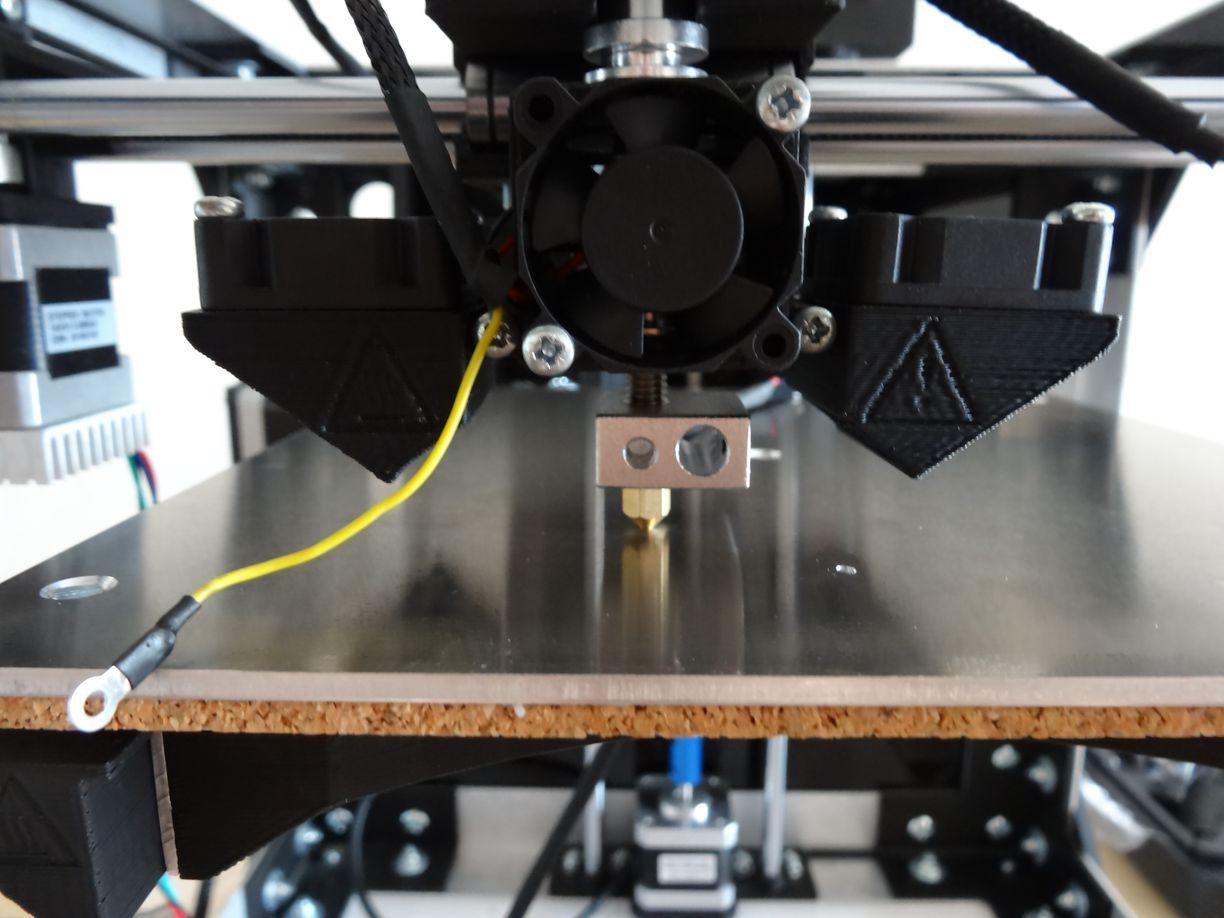

Passage aux Noctua dans une optique de réduction du bruit:
Toujours dans une optique de réduction du bruit, remplacement des pilotes des axes X et Y par des TMC 2100 (avec l'aide de Biostrike parce que c'est un peu galère les réglages de driver quand même 9_9)
Couplé avec les Noctua, on est pas loin du silence...B|
en tout cas, j'ai découvert des bruits que je n'entendais pas jusque là, comme le son du fil lors d'un "retact" xD

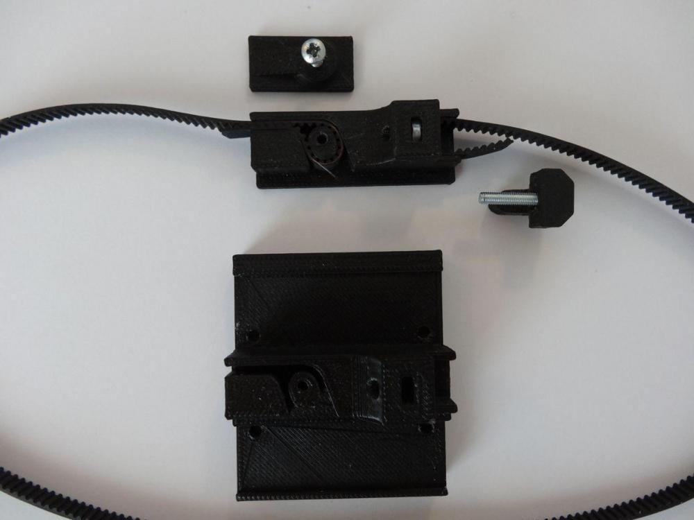

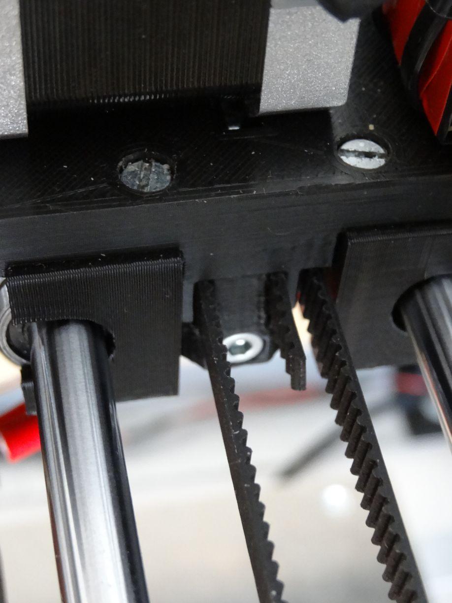

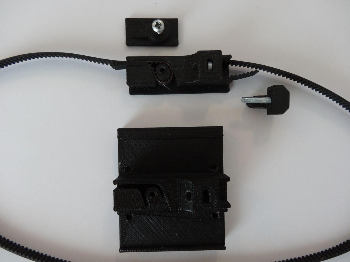

J'ai changé le système d'attache des courroies aussi.
Sur le X, c'était le plus facile pour commencer :D et faire des tests.
Je me suis décidé après avoir cassé la petite "languette à laquelle il faut faire très attention" 9_9 quand on retend ses courroies... (récolée à la super glue histoire que ça tienne encore un peu)
La pièce du dessus, c'était la pièce de test pour faire des essais, la pièce finale (platine de support moteur) c'est celle du bas.
Une fois monté:
DSC00357.thumb.JPG.c7bd4ba7553fbfbb28541ff54d606d41.JPG  DSC00344.thumb.JPG.0067421782b5eb59ad19f90756936c08.JPG
Jusque là, je suis plutôt content. C'est assez facile pour régler la tension, et ça conserve bien les réglages, en tout cas depuis grosse semaine avec ce système.

Pour ça,  les TMC21000 + Noctua, ça a été assez radical -_-

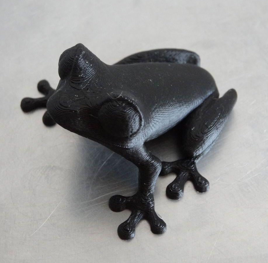

Au début, je t'ai mis juste le Noctua de la Hot end qui tourne.
Après, c'est sur l'impression d'une énième grenouille
J'ai essayé de faire des petits bruits avec la pince histoire d'avoir une idée du niveau sonore:D, je t'ai même sorti un dBmètre, m'enfin je sais pas si c'est très probant mes manips¬¬
Pour bien faire, il faudrait comparer avec la configuration d'origine, mais là j'ai pas le courage de remonter les pilotes et surtout les ventilateurs :D pour 10s de video
Pour le pilotes, je crois que Biostrike va en mettre sur la boutique des préréglés, mais ça demande une confirmation de sa part -_-. C'est pas très cher, ça réduit le bruit et aussi les vibrations.
En fait, ma vidéo ne leur rend pas vraiment justice, c'est filmé avec un appareil photo numérique qui chope bien les sons (on entend bien d'ailleurs mes roulements sur X qui vibrent et qui me gonflent >:(,  va falloir que je m'occupe de ça).
Pour les Noctua, il faut savoir que ça réduit un peu le flux d'air des ventilos d'origine. Ça marche pour la hot end, mais si tu as besoin d'une forte ventilation du PLA, ça j'ai encore des doutes.

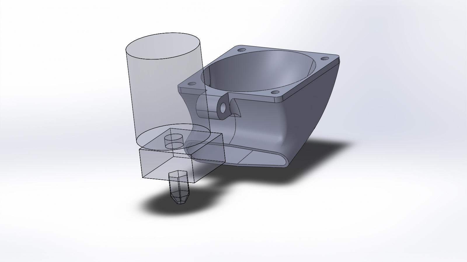

Je me suis lancé sur l'impression du T-Rex de Makerbot (je sais pas si je vais aller au bout hein...), mais je commence à comprendre toute l'importance d'un bon refroidissement du PLA xD.
Du coup, je suis en train de modifier les Fan-Duct que j'avais à l'origine grandement pompé sur le travail de Dusters.

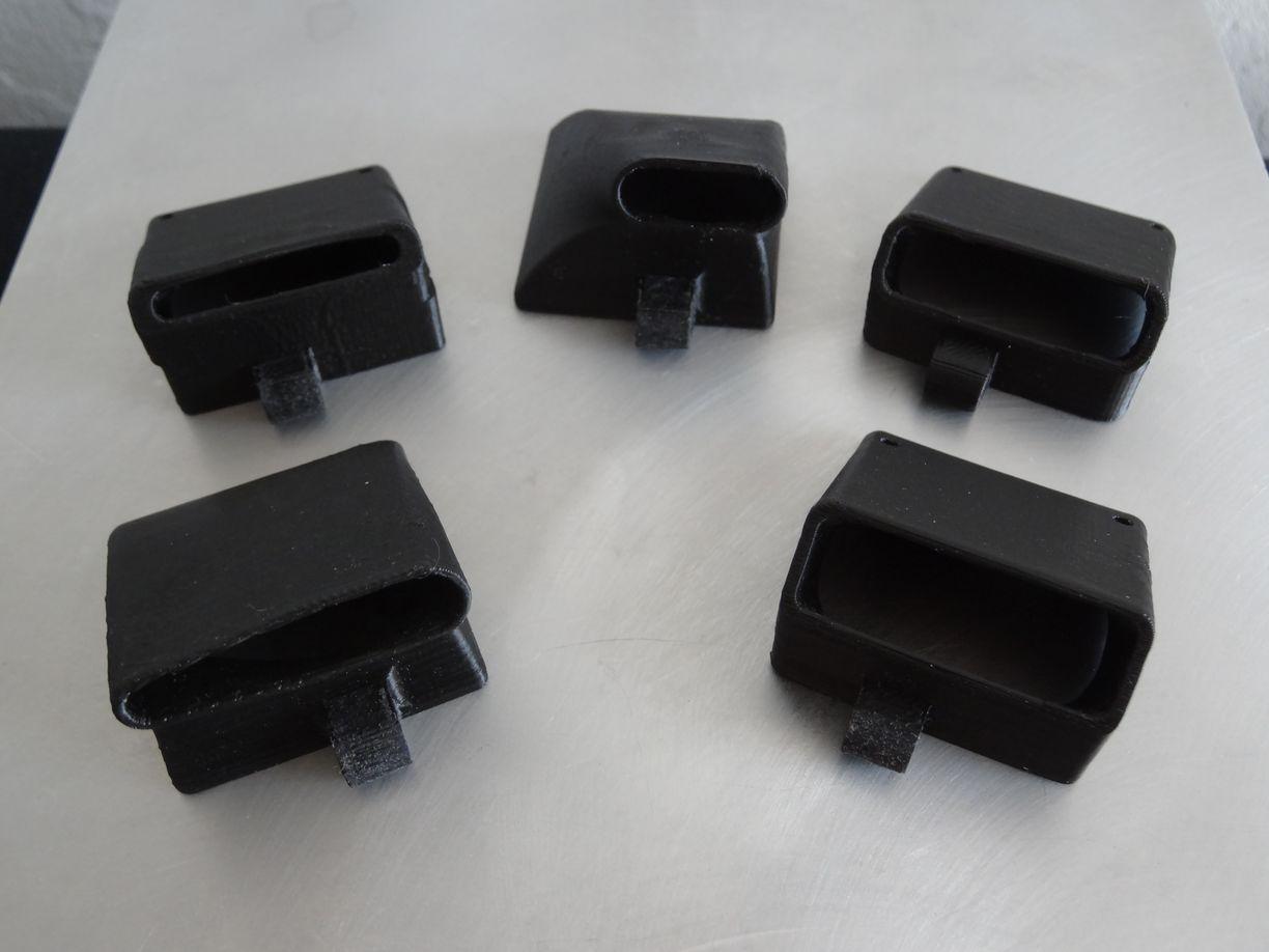

J'en ai un peu en boutique.  Attention, il faut le boitier avec le ventilateur obligatoirement.
Niveau bruit, ça vaut vraiment le coup.
Pour tes roulements en X, d'origine ils sont monté serré pour éviter le jeu. Il faut bien lubrifier tes barres (W40 et huile fine), de façon régulière. Une fois rodé ça devrait aller nickel.
Je suis preneur de tes modifications :)
Normalement, la dernière sur Thing a une sortie d'air réduite afin d'augmenter le flow sur la pièce ;)

Bah au final pour l'instant, sur ce que j'ai essayé, je pense que tu avais trouvé un bon compromis.
Une sortie trop petite -> y'a plus rien qui sort
Trop gros -> c'est trop dispersé
J'ai pas vraiment fait de test très rigoureux avec des pièces "torture", j'ai juste comparé les flux d'air en sortie quoi et fait quelques impressions pour comparer avec les ventilos d'origine
J'ai surtout bien fait mumuse avec Solidworks :D
Ça me démange de pondre une "usine à gaz" comme on trouve sur thingverse (genre https://www.thingiverse.com/thing:17768 ) en reliant le flux des deux noctuas
Je sens que ça ne va rien apporter de mieux, mais ça me démange.

La meilleure solution est peut être de trouver des ventilos aussi silencieux que les Noctuas mais avec plus de flow :D
Mais bon j'ai pas de gros problème et elle fait pas de bruit :)
Sur le papier, les Noctuas ont quasi le même débit que les ventilos d'origine.
Après, il y a le modèle 40x40 mais de 20mm d'épaisseur qui est plus puissant, mais bon...
Niveau bruit, là, y'a pas photo en effet
Oui, mais le tunnel est de 10mm supérieur.
Peut etre réduire et centrer l'ecoppe sur le bloc de chauffe, comme celui du milieu sur ta photo.
Trop gros les autres, et niveau poids :/

Il y a 2 heures, dusters a dit :
Oui, ça risque d'être le pb
En fait je sais pas trop:
-  diriger au maximum le refroidissement au plus proche de la buse
-  viser la buse, certe, mais refroidir la pièce aussi
Je débute en impression 3d, mais de ce que j'ai compris, le but de ce refroidissement, c'est de figer le plus tôt possible la position du fil au sortir de la buse, histoire de respecter la géométrie de la pièce.
Le fait que la matière sur laquelle se dépose le fil soit déjà bien refroidie (je parle pas du cas des "ponts"), ça doit jouer aussi pour limiter les pbs de déformations :|
Enfin bref, je vais surement encore tester 2/3 trucs -_-, ça permet d'apprendre dans tous les cas :)

Dis moi, ton système de tension des courroies m'intéresse :) Ca fonctionne toujours bien ?
Par contre j'ai du mal à visualiser le truc, tu l'adaptes sur le système d'origine ou bien faut changer les chariots ? tu tends toujours ca avec une pince ? besoin de quoi comme visserie ?
Thanks !
Oui, ça marche bien, ça bouge pas.
Pour le principe de fonctionnement:
Une vis M3/un écrou pour chaque attache.
J’utilise toujours une pince pour faire le serrage, mais l'avantage, c'est qu'on peut y aller comme un "bourrin".
Par contre, faut refaire les pièces...
...et les remonter 9_9
C'est fait sur X depuis un moment, mais faut que je m'occupe du Y.
Pas pris le temps de tout redémontrer encore, je suis plus à bidouiller le Marlin en ce moment.
