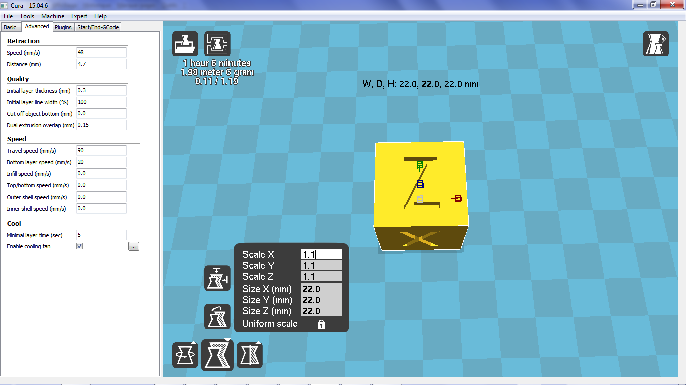

Maintenant si tu veux gagner un peu de temps, c'est à dire avoir pour cette piéce des dimensions qui te permettront de protéger ton alimentation tu peux aussi jouer sur l'échelle de Cura:
C'est moins "Pro", mais cela dépanne, tu peux virer la protection et changer chaque axe comme tu le souhaite aussi.

Sinon, pour revenir sur mon problème, je me suis rendu compte que j'avais principalement le même défaut sur les axes XY et qu'il me manquait 1% environ, j'ai donc utilisé modifié l'échelle en X et Y en plaçant 1.01 dans repetier-host 2.0.1. Mon problème a été reglé (temporairement)! Merci TGV26!
