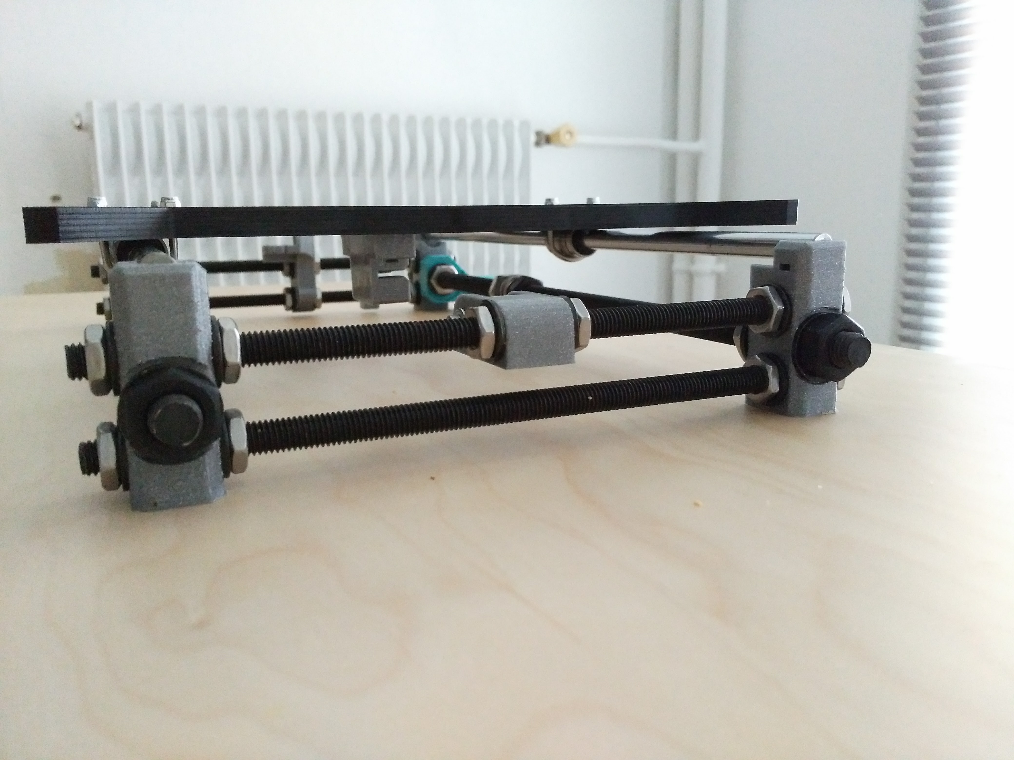

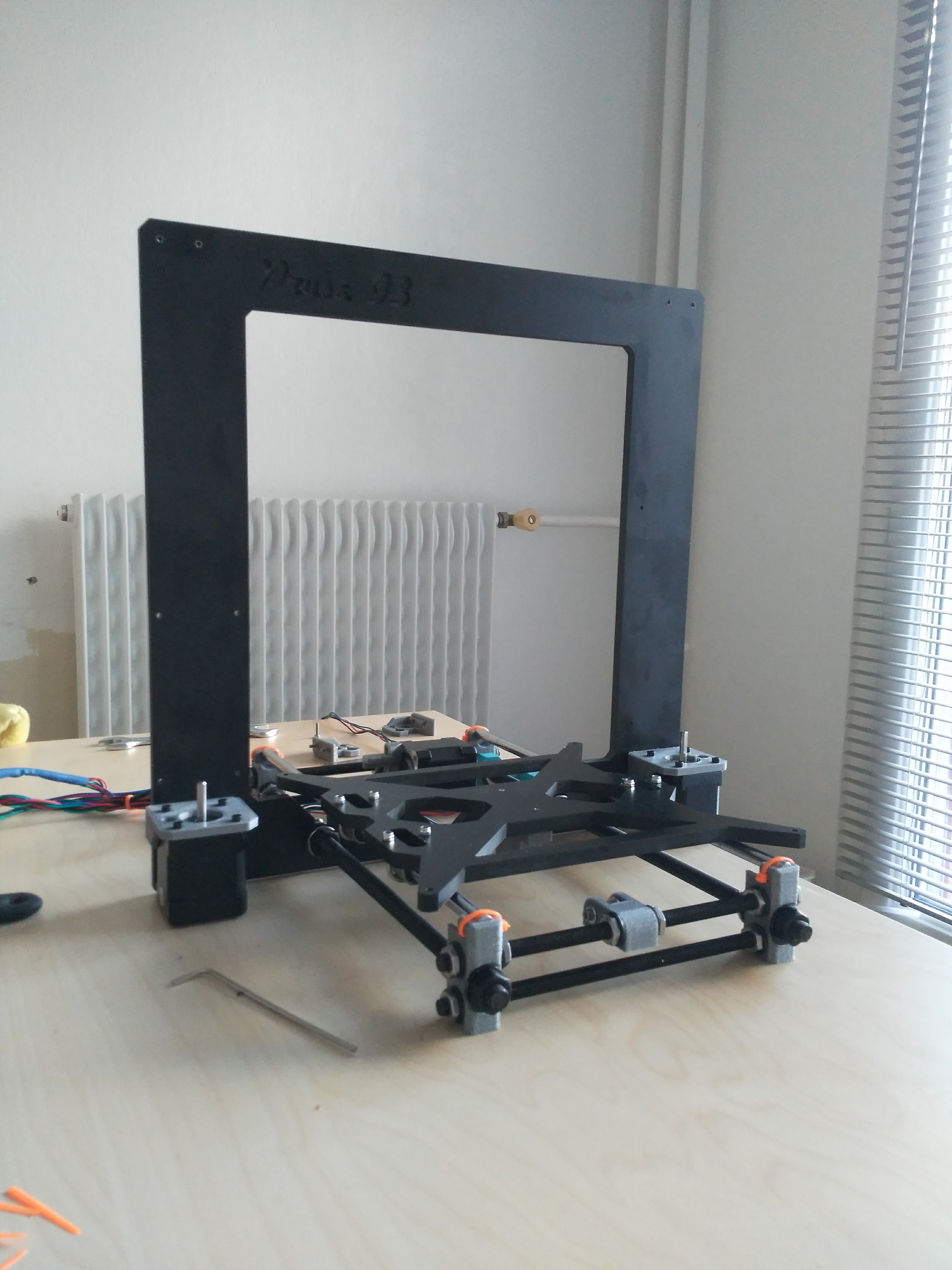

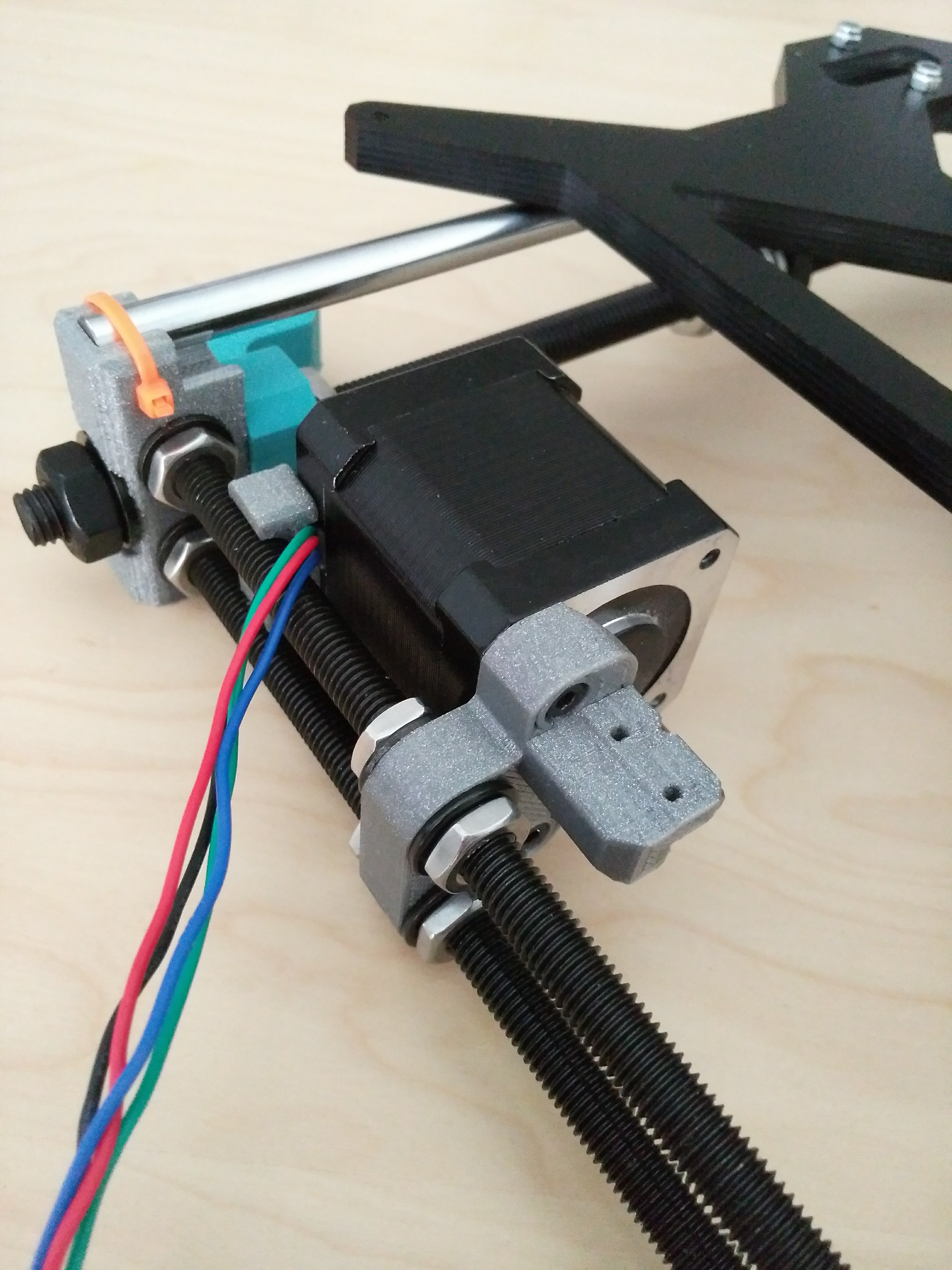

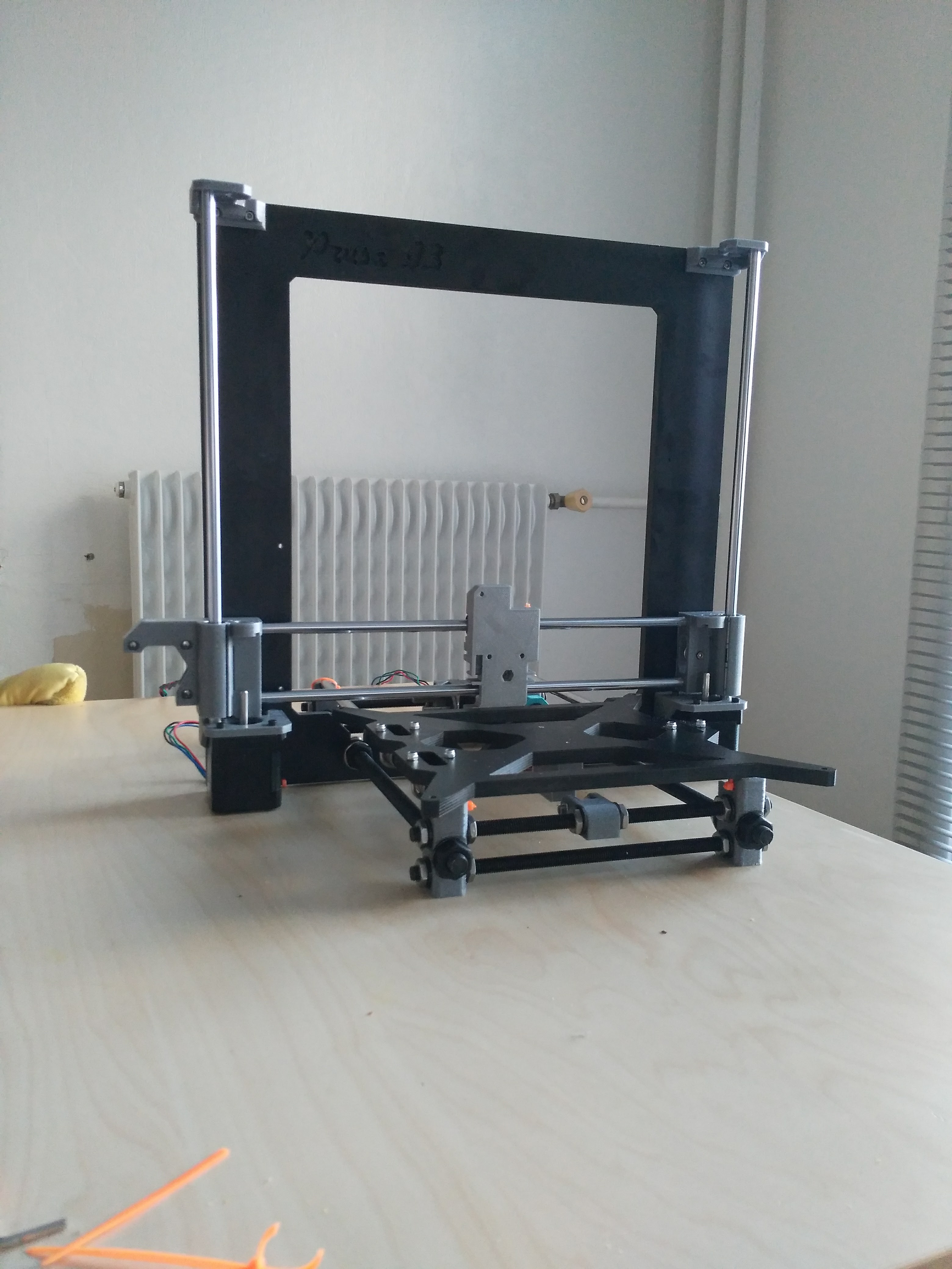

Absolem Posté(e) Aout 31, 2017 Auteur Posté(e) Aout 31, 2017 Comme je l'avais dit, montage des réception. Petits pics pour illustrer cela.

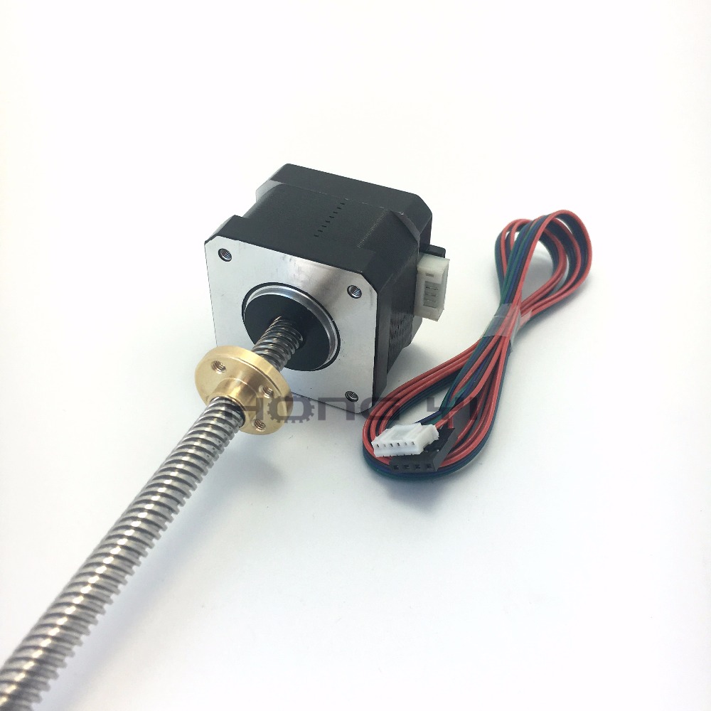

Absolem Posté(e) Septembre 13, 2017 Auteur Posté(e) Septembre 13, 2017 Bonsoir à tous, Allez on dépoussière un peu le topic, car le projet n'est pas mort. Je reçois petit à petit le matos précédemment commandé, les poulies, les leds et prise ne devraient plus tarder. J'ai aujourd'hui même passé commande des moteurs avec leadscrews intégrées. J'ai demandé au vendeur si il pouvait me faire ces moteurs avec des leadscrews de 324mm de long pour que ca aille jusqu'en haut des support, ce qu'il a accepté en rajoutant 1 euros par moteur. J'ai donc les deux moteurs pour 42 euros fdpin. c'est un bon deal je trouve d'autant plus qu'il s'agit de moteur de 34mm de haut. Il ne me restera plus que le plateau chauffant à commander, reste à savoir sur quel modèle je m'oriente. J'hésite sincèrement entre un mk3 220x220 et le mk42 de chez orballo (une surface de 25cm de large serait carrément confortable, reste à savoir si on peut palper sur toutes la surface du bed, ou uniquement sur les points définis, qui dans ce dernier cas ne servirait à rien puisque je ne compte pas acquérir la rambo mini pour l'exploiter). Voilà voilà, pas d'avancée majeur sur la machine mais ça avance tout doux.
