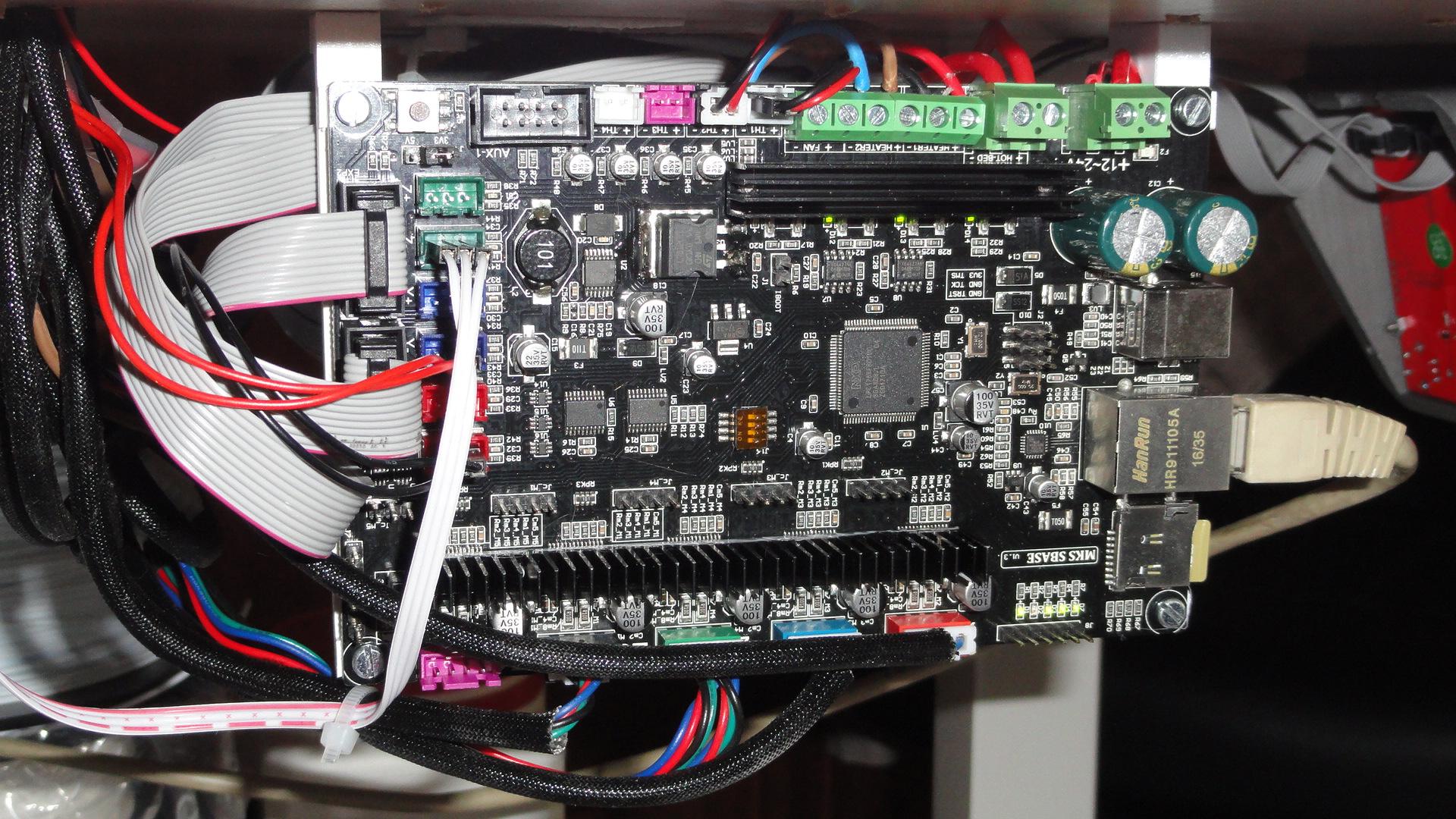

pascal_lb Posté(e) Aout 1, 2017 Posté(e) Aout 1, 2017 (modifié) Voilà j'ai viré la carte Ramps / arduino avec marlin pour une MKS Sbase et smoothieware je dois avouer que le résultat est plus que positif, si vous êtes intéressé par cette modification voici en premier les liens vers cette carte et le firmware La MKS Sbase : https://fr.aliexpress.com/store/product/3Dpriter-control-board-MKS-SBase-V1-0-32-s-Motherboard-compatible-Smoothieware-open-source-firmware-support/1047297_32384368763.html Le firmare Smoothieware : http://smoothieware.org/ La carte est une 32 bits beaucoup plus rapide que les cartes courantes style GT2560 ou ramps, la connectique est classique, en plus d'un port USB, elle comporte un port Ethernet Elle comporte également un support pour micro SD ou pourront être stocké les stl, le fichier de configuration du firmware. Cette carte SD servira également pour les mise à jour du firmware Les drivers sont intégrés à la carte et fini le réglage à la louche de la tension des drivers, dans le firmware vous indiqué juste la valeur maxi en ampère des moteurs et tout est calculé automatiquement au du niveau voltage envoyé aux moteurs... La carte peut être alimenté soit en 12 ou en 24v, elle peut fonctionner soit en 1/16 ou 1/32 de pas au niveau des moteurs et les mosfets sont couverts par de gros radiateur, pour l'instant pas de ventilateur sur la carte les radiateurs sont juste chauds Dans les points positifs, le firmware n'a qu'un fichier de configuration et toute les entrées et sorties (pins) de la carte sont paramétrable dans ce fichier Bon voilà je vous ai peut être mis l'eau à la bouche.... A suivre Modifié (le) Octobre 17, 2017 par nos68 2 1

Hervé-34 Posté(e) Aout 2, 2017 Posté(e) Aout 2, 2017 (modifié) Bonjour à tous, J'ai une MKS-Sbase de coté, car je voulais la monter sur mon itopie à la place de la ramps ! mais comme j'ai galéré pour tout mettre en ordre, je n'ai pas touché à la MKS ! Mais j'en ai entendu que du bien ! Pour ceux qui connaissent, je ne me trompe pas, mais il n'y a QU'UN connecteur pour l'axe Z ? non ? alors comment fait-on ? on coupe le connecteur et on joint les divers câbles ? Merci ! Hervé Modifié (le) Aout 2, 2017 par Hervé-34

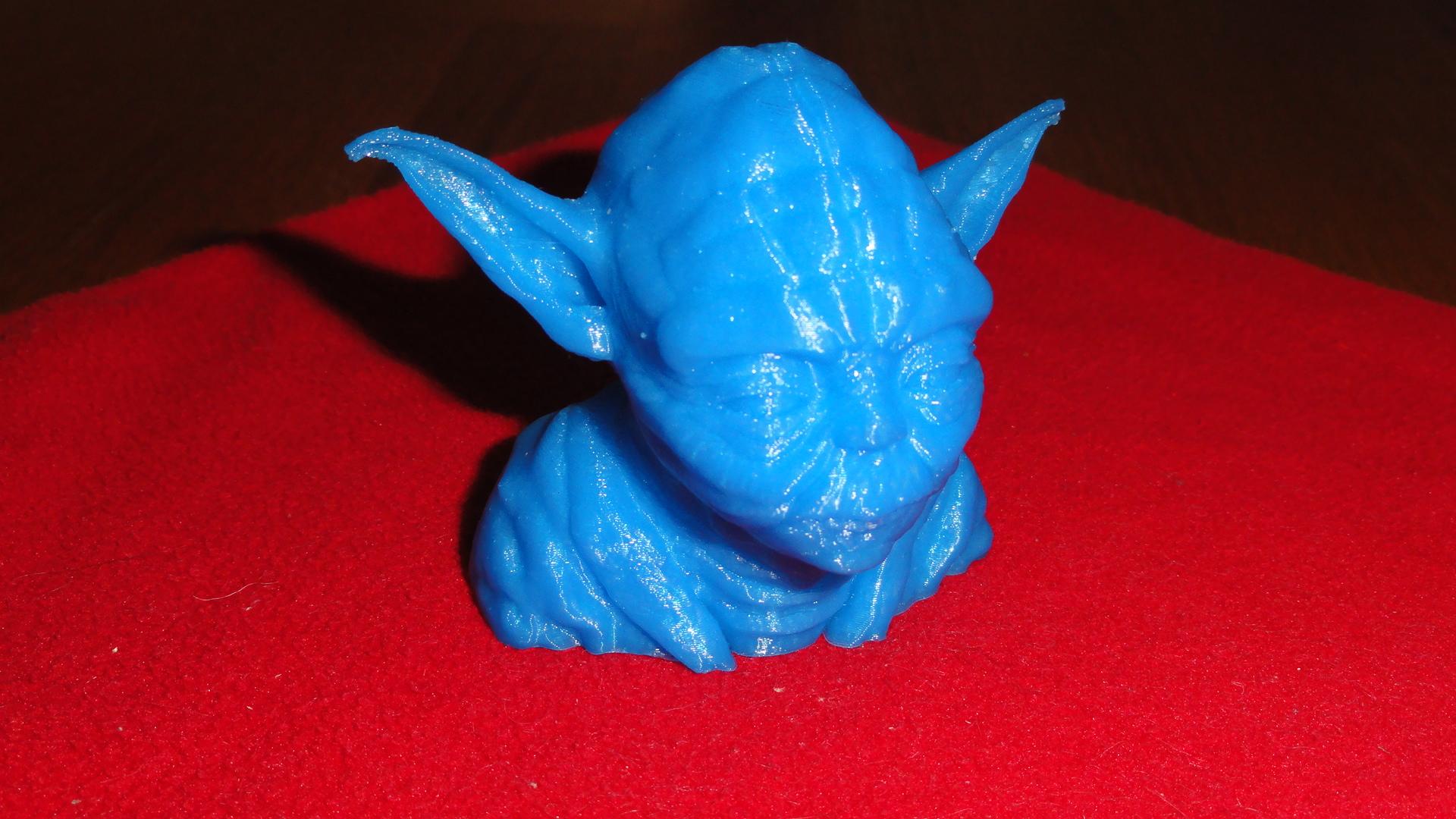

pascal_lb Posté(e) Aout 2, 2017 Auteur Posté(e) Aout 2, 2017 (modifié) il y a 11 minutes, Hervé-34 a dit : J'ai une MKS-Sbase de coté, car je voulais la monter sur mon itopie à la place de la ramps ! mais comme j'ai galéré pour tout mettre en ordre, je n'ai pas touché à la MKS ! Mais j'en ai entendu que du bien ! Pour ceux qui connaissent, je ne me trompe pas, mais il n'y a QU'UN connecteur pour l'axe Z ? non ? alors comment fait-on ? on coupe le connecteur et on joint les divers câbles ? effectivement, il n'y a qu'un connecteur pour l'axe Z sur la carte, il faut donc avoir un câble en Y (1 entrée et 2 sorties) de mon coté j'en avais un qui était fourni avec l'imprimante @Ascheriit pour la qualité d'impression, c'est vraiment autre chose, plus régulier, les couches sont vraiment nickels, les pièces sont plus lisses, j'ai imprimé hier un petit Yoda en 0.2 c'est vraiment très propre on croirait presque que l'objet à été moulé... Modifié (le) Aout 2, 2017 par pascal_lb
Ascheriit Posté(e) Aout 2, 2017 Posté(e) Aout 2, 2017 il y a 9 minutes, pascal_lb a dit : effectivement, il n'y a qu'un connecteur pour l'axe Z sur la carte, il faut donc avoir un câble en Y (1 entrée et 2 sorties) de mon coté j'en avais un qui était fourni avec l'imprimante @Ascheriit pour la qualité d'impression, c'est vraiment autre chose, plus régulier, les couches sont vraiment nickels, les pièces sont plus lisses, j'ai imprimé hier un petit Yoda en 0.2 c'est vraiment très propre on croirait presque que l'objet à été moulé... Une petite photo qui nous permettrai de constater ? Du coup tu est passé en 1/32 pour les moteurs? Il me semble que tu en parlais quand tu as installé tes tiges trapézoïdales...?
Hervé-34 Posté(e) Aout 2, 2017 Posté(e) Aout 2, 2017 Re ! Pascal, tu es resté en connecteur Dupont ou tu es passé en connecteur XH ? car dans ce cas, il faut tout refaire les connecteurs ! Hervé
pascal_lb Posté(e) Aout 2, 2017 Auteur Posté(e) Aout 2, 2017 il y a 6 minutes, Ascheriit a dit : Une petite photo qui nous permettrai de constater ? Du coup tu est passé en 1/32 pour les moteurs? Il me semble que tu en parlais quand tu as installé tes tiges trapézoïdales...? j'en poserai une ce soir car la je suis au boulot oui j'ai tout passé en 1/32 car sur cette carte tu ne peux pas mettre seulement 1 ou 2 axes en 1/32 et le reste en 1/16 l'avantage de cette carte c'est qu'elle gère bien le 1/32, le processeur des ramps et autres cartes du même type sont un peu légères 1
pascal_lb Posté(e) Aout 2, 2017 Auteur Posté(e) Aout 2, 2017 il y a 13 minutes, Hervé-34 a dit : Pascal, tu es resté en connecteur Dupont ou tu es passé en connecteur XH ? car dans ce cas, il faut tout refaire les connecteurs ! je suis en connecteur hx sauf pour les endstops ou je suis en dupont
Hervé-34 Posté(e) Aout 2, 2017 Posté(e) Aout 2, 2017 Il y a 6 heures, pascal_lb a dit : je suis en connecteur hx sauf pour les endstops ou je suis en dupont Tu y étais dès le début, ou tu les as changés ? car moi je suis tout en Dupont ! Hervé

Ascheriit Posté(e) Aout 3, 2017 Posté(e) Aout 3, 2017 @pascal_lb ouah! ton Yoda est impresionnant pour un 0.2 !
Nos68 Posté(e) Aout 3, 2017 Posté(e) Aout 3, 2017 Vraiment belle l'impression pascal moi si j'ai mis le 3dtouch c'est parce que à la fin j'avais un soucis du capteur des fois la buse était bien, des fois trop haute de 5mm...

pascal_lb Posté(e) Aout 4, 2017 Auteur Posté(e) Aout 4, 2017 A la demande générale voici la photo de la carte en place et de l'écran 1 1

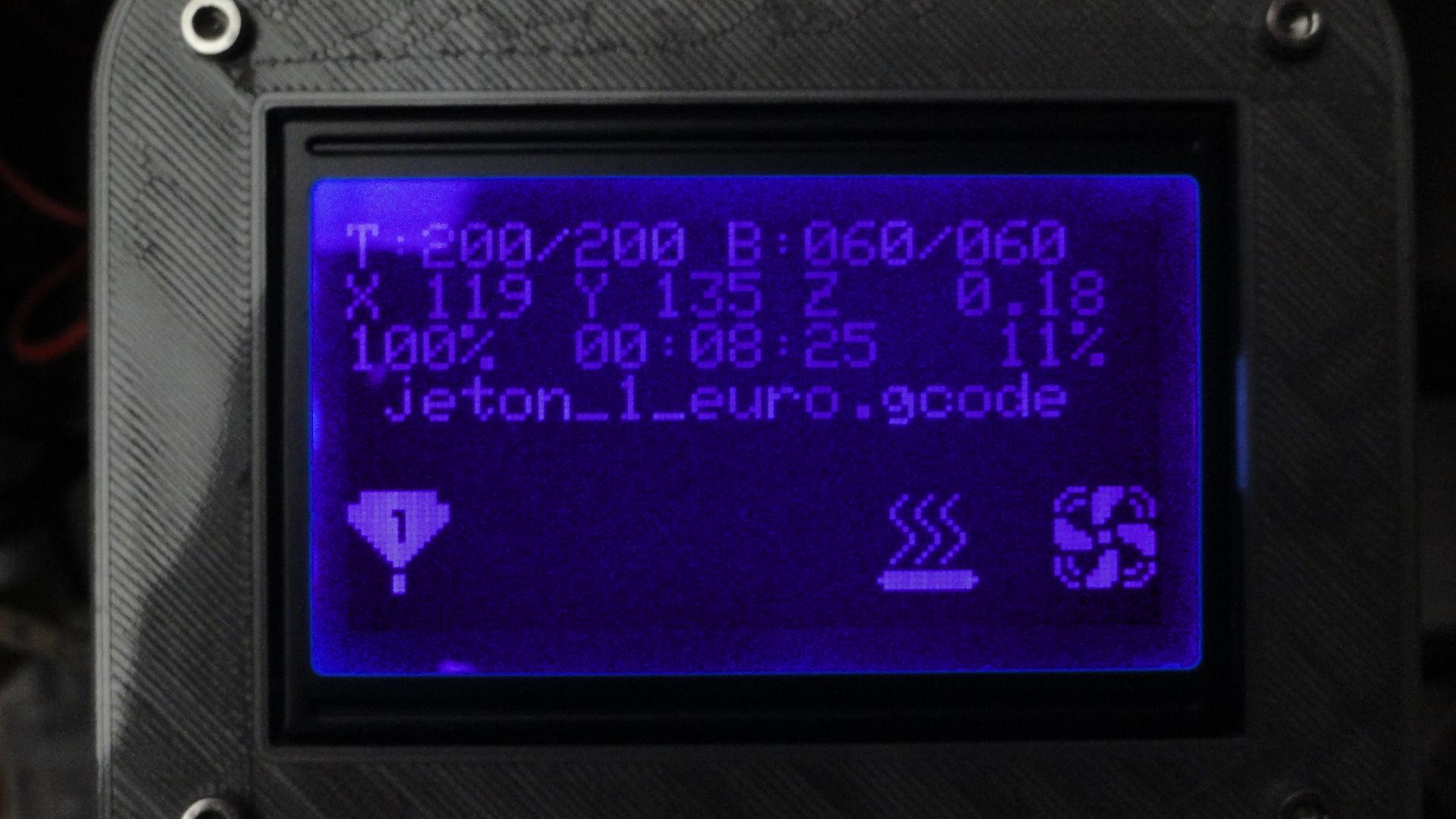

pascal_lb Posté(e) Aout 4, 2017 Auteur Posté(e) Aout 4, 2017 Je continue.. J'ai trouvé un point négatif.... il n'est pas possible de mettre les menus de l'écran LCD en français ( peut être qu'avec l'écran tactile....) à moins de modifier le firmware et de le recompiler Par contre il y a un menu "Custom" ou on peut ajouter nos propres menus assez facilement, ça se fait dans le fichier de configuration et c'est pris en compte après le redémarrage de la carte J'ai fait quelques tests de pilotage par l'intermédiaire du port Ethernet via un navigateur Web, certaines fonctions marchent bien par contre d'autres comme le lancement d'une impression fait planter la carte... mais c'est les premiers essais de ce coté là, c'est peut être moi qui bug sur le coup
