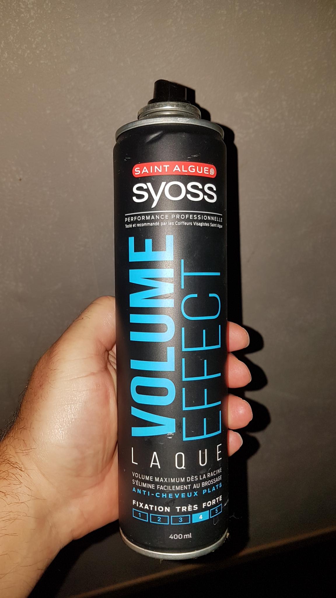

Bon, généralement je print directement sur mon builtack et ça accroche très bien, même trop bien dans certain cas   , mais comme j’étais très satisfait j'ai jamais vraiment trop cherché à utilisé autre chose.
Mais bon pour pas mourir bête et j'aime bien faire quelque teste de temps en temps, et vu que madame avec un peu de laque dans sa trousse à outil :D
Je me suis dit, tien, je vais lui en piqué pour tester !!! pas pour moi c'est trop tard pour ça :emoji-E412:
et je dois avouer que je suis bluffé , à partir de 60 degrés , j'ai une accroche monstrueuse sur mon plateau en verre , casi impossible de décoller la pièce comme si elle était collé avec de la colle , mais ce qui est le plus bluffant et appréciable  , c'est qu'une fois le plateau refroidi , la pièce ce décolle toute seule comme si elle n'avait jamais accroché , j'ai déjà fait presque  10 print et ça accroche toujours aussi bien , donc des fois je me dit , pourquoi ce faire c... avec un ultrabase qui visiblement n'est même pas plat.
Voici la marque utilisée, je sais qu'il y a moins chère, mais bon j'ai pris ce qui traînais à la maison, donc testé et approuvé

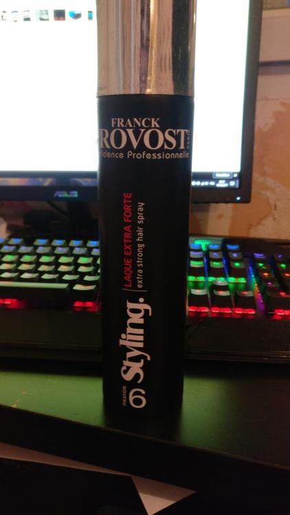

Oui ca marche d'enfer la laque Vivelle Dop fixation extra-forte pour moi. Surtout pas fixation extrême, là c'est 1 print une vitre lol ! :P

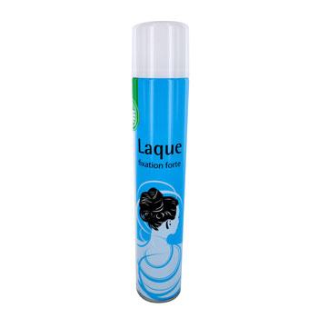

Après avoir suivis vos conseils , j'ai aussi opté pour une impression sur plaque de verre
pour ma part j'utilise la laque Auchan Fixation forte
je suis a une dizaine de print pour le moment pas de warping :)
pour le moment j'utilise que du PLA
