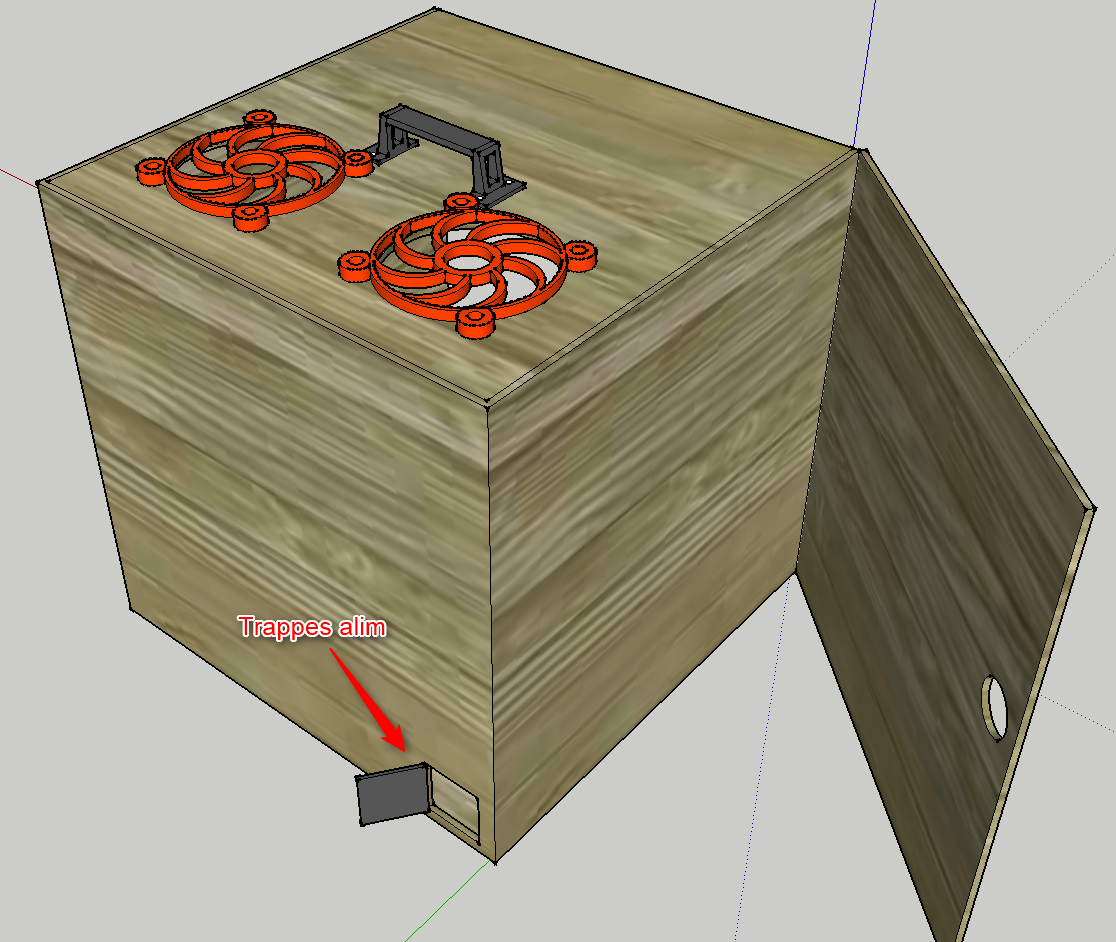

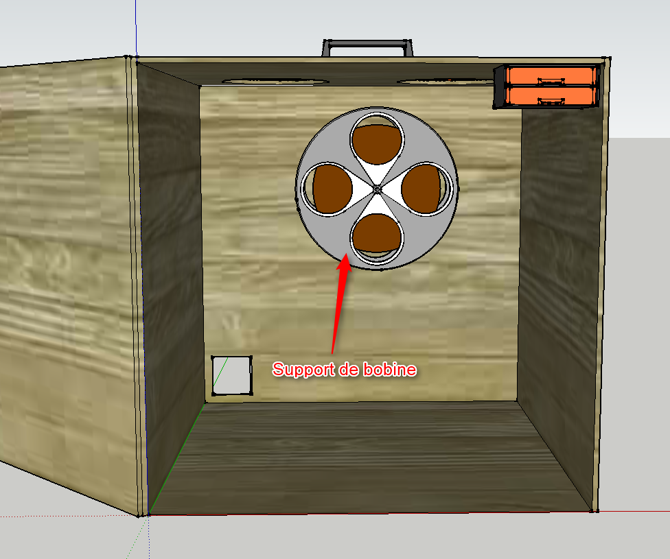

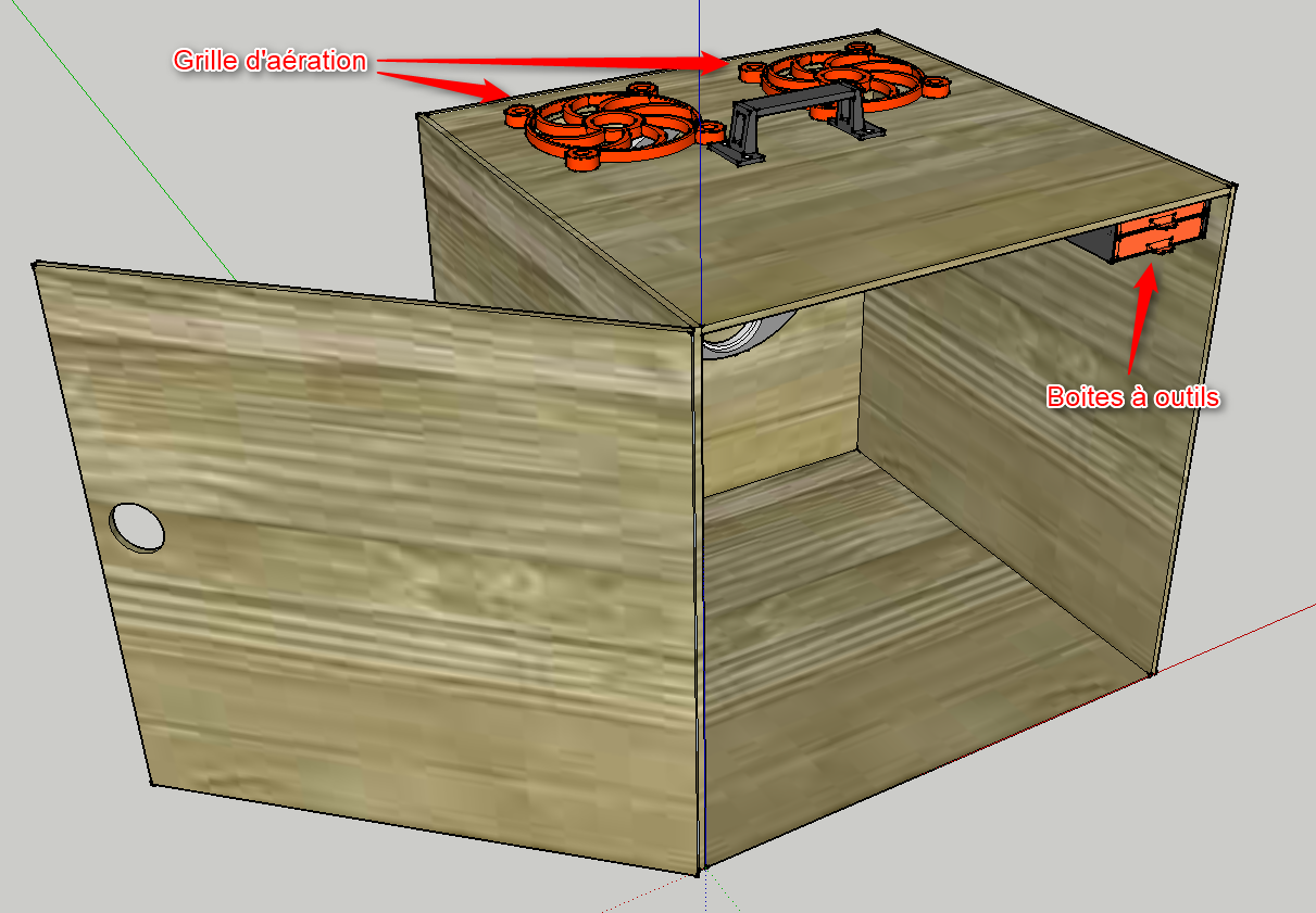

Virgin22 Posté(e) Novembre 6, 2015 Auteur Posté(e) Novembre 6, 2015 (modifié) je vous montre mes plans (j'ai oublier les mesures sur les captures ^^ ) les plans ne sont pas définitif c'est juste une idée   ps : la texture bois est nul à ch**** mais ça donne une idée  Modifié (le) Novembre 6, 2015 par Virgin22
Virgin22 Posté(e) Novembre 6, 2015 Auteur Posté(e) Novembre 6, 2015 merci pour vos suggestions j'en ai pris note ;)
wicket Posté(e) Novembre 6, 2015 Posté(e) Novembre 6, 2015 C'est simple et fonctionnel, trop bien !

Virgin22 PostĂ©(e) Novembre 27, 2015 Auteur PostĂ©(e) Novembre 27, 2015 j'ai un peu avancer avec du matĂ©riel de rĂ©ccup je vous posterai des photos ce soir  @titie3325 tu as assez de place pour mettre le fil dans l'extrudeur, pareil pour mettre la carte sd pareil je tâenverrai une photo  la boite est pas fini mais ça vous donnera un idĂ©eÂ
titie3325 Posté(e) Novembre 27, 2015 Posté(e) Novembre 27, 2015 peux tu mettre les cotes ? je me suis fait un plan papier avec un cadre bois, et des plaques poly transparent et des trappes avant droite et arriÚre pour la carte SD et pour le filament! sans compter l'ouverture fermeture du devant! il faudrait que je ponde le plan sous sketchup!
Virgin22 Posté(e) Novembre 27, 2015 Auteur Posté(e) Novembre 27, 2015 justement celle que j'ai faite est en tasso de bois et en plaque de plexi glass mais je n'avai que 3 plaques ^^  1
titie3325 PostĂ©(e) Novembre 27, 2015 PostĂ©(e) Novembre 27, 2015 40x40x40 ça passe tant a droite que derriĂšre ? j'ai quand mĂȘme du mal Ă y croire sachant qu'elle fait 37 de large et 39 de long... c'est impossible de passer la main d'oĂč mon idĂ©e de trappe
stan42 PostĂ©(e) Novembre 28, 2015 PostĂ©(e) Novembre 28, 2015 Pas mal  , je rĂ©flĂ©chis aussi Ă Â transformer le meuble oĂč est mon imprimante. Ton model est pas mal mais des ajustements sont Ă prendre en compte je pense...... ouverture pour SD et USB *changement de fil *va et vient du plateau du coup il faut + que 40.... *stabiliseurs interneplaquants les deux supports de Z eventuelement peux tu m'envoyer ton model en format OBJ ou MAX pour que j'y travail aussi ?? Â
Virgin22 Posté(e) Novembre 29, 2015 Auteur Posté(e) Novembre 29, 2015 je pence a vous vous inquiéter pas, je suis entrain de la finir du coup je mettrai de photos a la fiin  1
