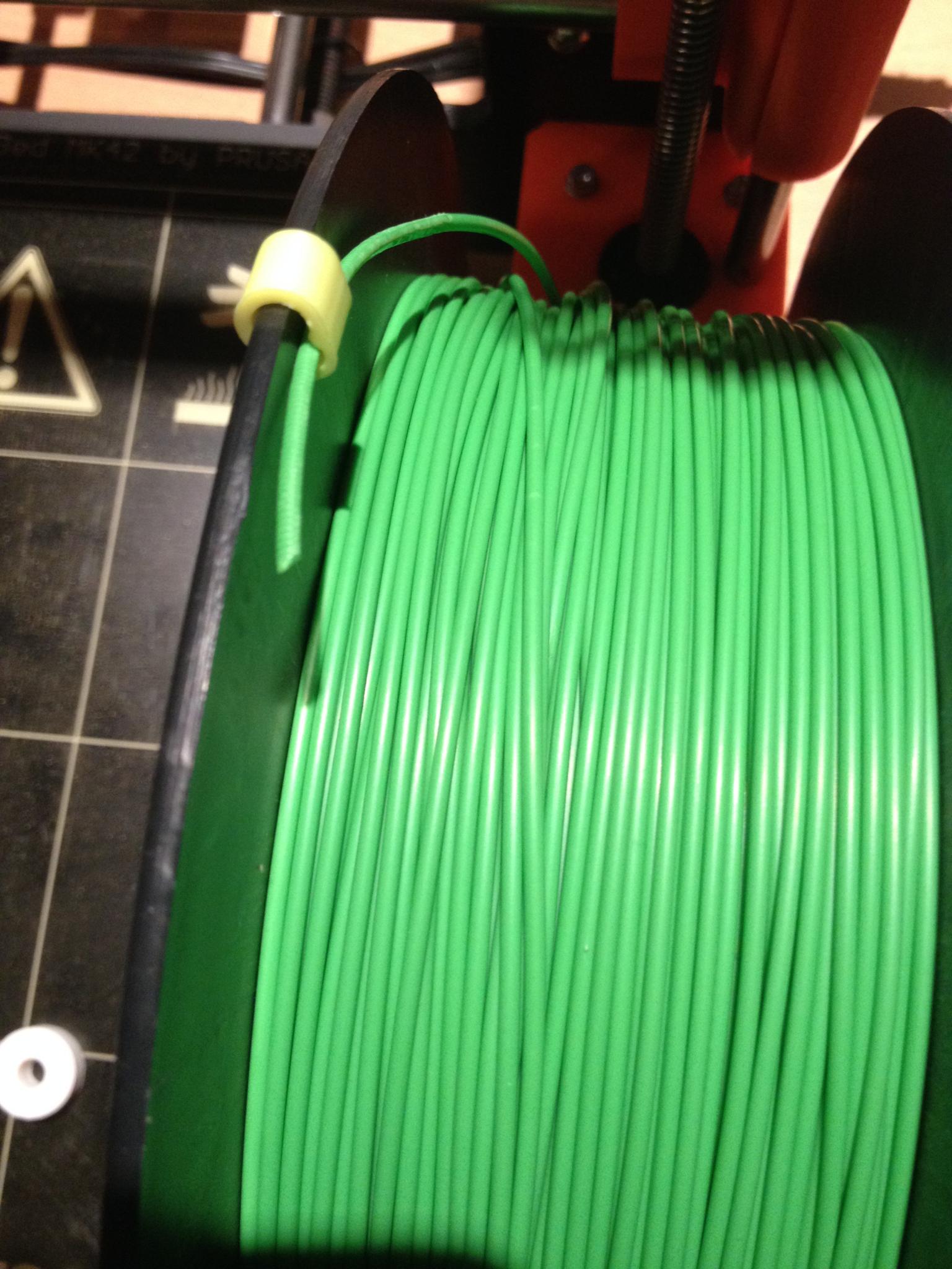

Une autre remarque à propos des filaments, celui de Prusa est enroulé de façon parfaitement régulière sur sa bobine, contrairement à celui de grossiste3d, qui est un peu "en vrac" et dont les boucles ont tendance à s'enchevêtrer ce qui bloque le fil, et va jusqu'à le casser du fait de son rognage par la poulie du moteur d'extrusion. Quelqu'un connait il ce souci et y a t il une solution autre que de surveiller l'imprimante comme du lait sur le feu pour éviter les emmêlements ??
MEA CULPA ... MEA MAXIMA CULPA .....
J'avais simplement croisé deux spires en installant la bobine d'où les blocages ... Mais je maintiens ce que j'ai dit concernant l'enroulement des bobines de chez grossistes3d, car cela ne facilite pas leur mise en place et il est facile de faire l'erreur que j'ai faite
Bonne journée à tous
Salut Rio31,
Je confirme l'histoire de l'enroulement des bobines. Je m'approvisionne chez filament3d/grossiste3d. Je n'ai pas de problème avec leur pla (avec quelques différences de qualité quand même, je trouve, suivant les couleurs) et j'ai des réponses rapides quand je pose des questions.  Donc, j'en suis content. Mais j'ai déjà eu deux fois ces croisements de filament, ce qui est embêtant car sur les longues impressions sans surveillance le croisement a tendance à se serrer et à bloquer la bobine comme tu le dis. C'est peut-être moi qui manipulait mal mais en tout cas j'ai trouvé une solution : je laisse toujours un bout de mousse carré de 1cm de côté sur 1/2 d'épaisseur environ enfilé sur le filament, même quand je le range dans sa boite. Déjà ça le nettoie un peu (chez moi il est bloqué par le guide-fil, donc, c'est nickel). Mais aussi, ça me permet de retrouver instantanément l'extrémité du filament et ça l'éloigne du reste de la bobine et donc, le bout ne peut pas se glisser sous une autre spire. Depuis, plus aucun souci de croisement.

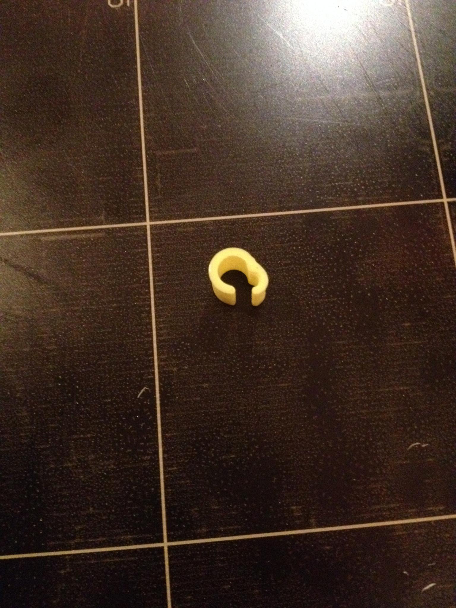

Moi j'utilise ça, ça fonctionne bien aussi, toutes mes bobines en sont équipées et pas de problème lors du déroulement du filament:
