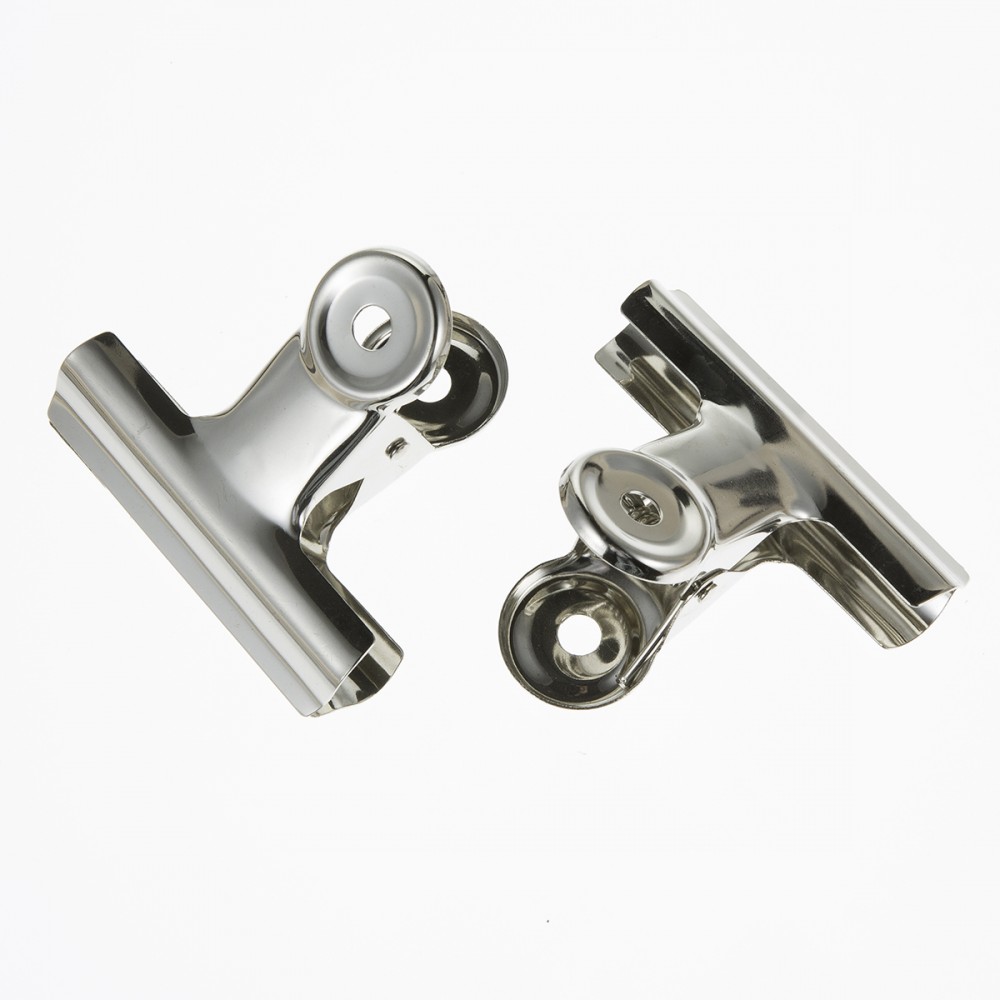

N'est-il pas préférable se prendre que Ultrabase et le fixer par des pinces "dessinateur" sur le revêtement Anycubic V1 d'origine s'il est en bon état ?

Inconvénient possible en cas d'utilisation de l' Ultrabase  avec des 4 pinces ?
   1 ) Comment se comportera l'adhésif et son film de protection pris en sandwich entre l'Ultrabase et le head bed ?
   2)  L'adhésif de Ultrabase  sera-t-il toujours utilisable par la suite pour un montage selon préconisation Anycubic ?
        (En cas de changement d'avis de type de montage souhaité)

Oui idem je vais utilise des pinces.

oui , pourquoi ce compliqué la tete , de bonne vielle pince ferons très bien l'affaire , d'ai que c'est de nouveau en stock , je vais m'en commande un pour testé
même ci j'en ai pas spécialement besoins , j'ai envie de testé histoire de voir ce que ça vaut , c'est chiant d’être curieux :D
lol idem je les commande alors que ma plaque de verre suffit je veut testé pour voir si le décollements est vraiment fantastique lol et sans colle lol
le seul problème sera de décoller le film adhésif au dos de l'ultrabase...

Ça m'intéresse aussi, afin d'éviter de changer systématiquement le lit en plus de l'ultrabase si ce dernier est usé, est-il possible de pincer l'ultrabase sur le lit sans le coller ? Si c'est le cas faut-il retirer le film au dos de l'ultrabase pour qu'il soit directement en contact avec le lit ? Et n'est-ce pas trop compliqué de retirer cet adhésif ?
Merci.
On est des dizaines à se servir de l'ultrabase avec des pinces...! donc pas de probleme ... il faut en effet retirer l'adhésif bien evidemment. Bon de mon coté l'ultrabase traine dans un tiroir car je préfère de loin imprimer sur une vitre pour la qualité de l'impression de la 1ere couche.... Je ne comprends d'ailleurs pas l'utilité de tous ces buildtake , ultra base .... etc  etant donné qu'une vitre avec un peu de laque fonctionne à 300% , par prudence (mais sans doute ai je tord) je ressort l'ultrabase pour de l'abs mais j'en fait tellement peu que ma bobine est au 2/3 pleine.... et de toute façon sans caisson la mega n'est pas vraiment pas faite pour ça ...

Pour les pinces il existe plusieurs modèles, lesquelles prends-tu ? Pas de risque que ça abime les pistes qui sont sous le bed ?
pince-a-dessin-double-clip-noir-15mm.jpgsachet-de-2-pinces-70mm-sachet-de-2-pinc
