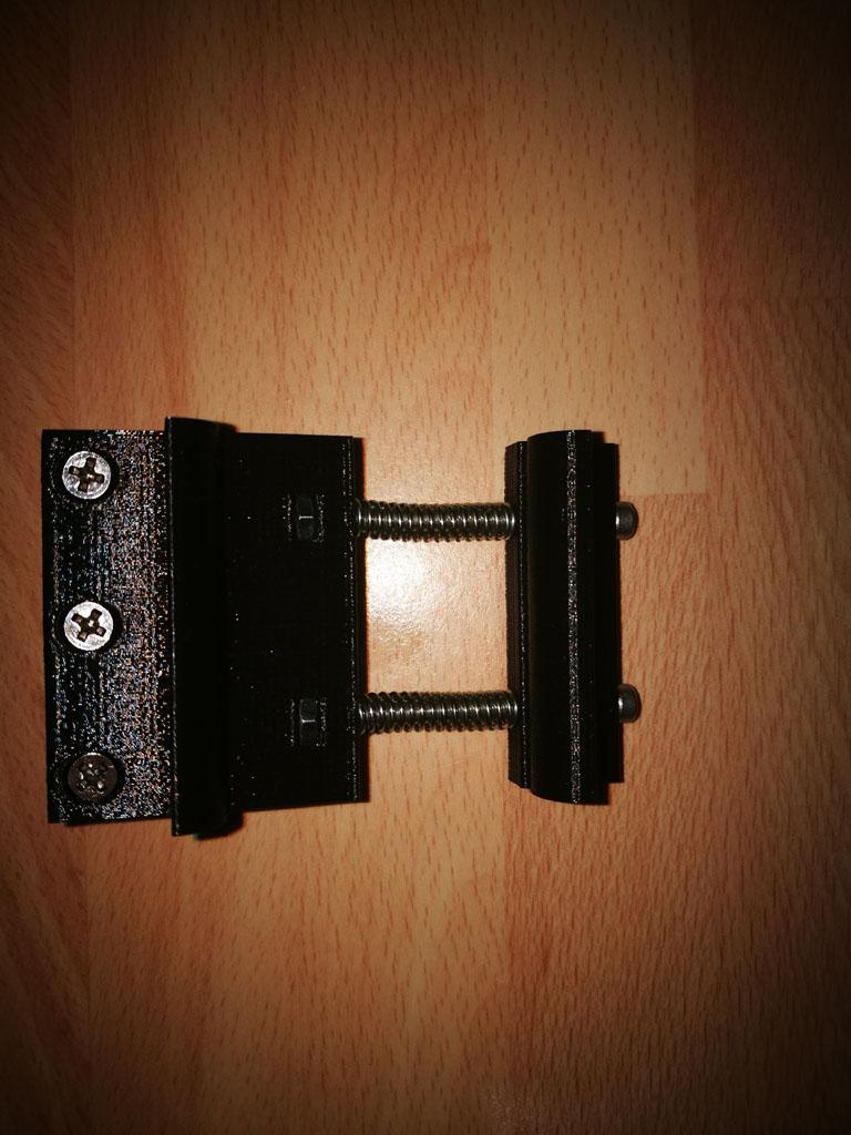

Murdock Posté(e) Aout 29, 2017 Posté(e) Aout 29, 2017 Attention comme toujours vous opérez ces modifications sous votre entière responsabilité ! Je ne serez pas responsable des dommages que vous pourriez occasionner à votre machine. (Ni à ceux occasionnés au caniche de Madame Goubert votre voisine du dessous, si vraiment la buse descendait trop bas !) Le but de ce tutoriel est d'installer un système de réglage plus précis et utilisable dans le cas d'un dual Z endstop. Pour ce tuto je partirai du principe que vous souhaitez utiliser cette modification sur une machine sur laquelle la conversion en dual Z endstop a déjà été effectuée. Si vous souhaitez utiliser cette modification sur une machine « mono endstop », n'effectuez que la partie concernant le coté droit de la machine. Pour commencer récupérez les pièces suivantes : ButeeReglage.stl MoletteSerrageSupportButee.stl SupportButee_M04.stl SupportButee_P04.stl SupportButee_N.stl SupportEndstopDroit.stl SupportEndstopGauche.stl Imprimez : - 1 x SupportEndstopDroit. - 1 x SupportEndstopGauche. - 2 x ButeeReglage. - 2 x MoletteSerrageSupportButee. (N'hésitez pas à augmenter la densité de remplissage à 40%) - 1 x SupportButee_N. Sur certaines pièces ("SupportButee_N", "ButeeReglage") les troues M3 sont obstrués par une couche de 0.2mm d'épaisseur pour en faciliter l'impression. Veuillez dégager ces troues à l'aide d'un exacto. Le "SupportButee_N" s'installe à l'intérieur des chariots de l'axe Z. La partie circulaire de cette pièce devant passer dans le troue prévu pour pouvoir démonter la tige lisse inférieure de l'axe X et le petit déport devant passer sous le bord inférieur du chariot. En raison des tolérances de fabrication de la mega, cette pièce peut ne pas s'adapter parfaitement à votre machine. Pour remédier à ce problème, cette pièce existe en 3 versions. La version dite « N » normale, la version dite « M04 » dont la partie circulaire est décalée de 0.04mm vers le bas, la version dite « P04 » dont la partie circulaire est décalée de 0.04mm vers le haut. Imprimez donc une version « N » et testez là sur les deux cotés de votre machine. Si elle ne convient pas d'un coté, testez une version « M04 » ou « P04 ». Une fois que vous avez les 2 "SupportButee" adaptés à votre machine, il vous faut les préparer en insérant 2 écrous M3 dans les logements adaptés en fonction du coté de montage. Ceci effectué il vous faut préparer vos (ou votre) butée(s). ("ButeeReglage") Prenez ces dernière et dégagez le trou central situé lui même au centre de l'empreinte hexagonale. Collez un écrou M3 dans l'empreinte hexagonale à la cyanoacrylate. Prenez une vis M3x40, placez un écrou à mi-course. Mettez quelques gouttes de cyanoacrylate dans le troue de la butée ainsi que dans l'écrou M3 collé précédemment sur celle-ci et et vissez très fortement la vis M3x40. Le trou de la butée fasant 2,7mm de diamètre, il vous faudra forcer pour créer un filetage. Ne traînez pas la cyanoacrylate sèche vite ! Après quelques minutes de séchage, coupez la vis juste sous sa tête et servez vous de l'écrou présent à mi course pour refaire le premier filet de la vis. Cette étape effectuée enlevez cet écrou, il ne vous sera plus d'aucune utilité. Insérez la vis dans un ressort de compression relativement ferme, ajoutez une petite rondelle M3 et vissez le tout sur le "SupportButee" en utilisant le trou droit au gauche en fonction de l'emplacement ou vous aviez précédemment placé un écrou. Ici aussi le pla sera à fileté. Pour plus de facilité, vous pouvez préalablement réalisé ce filetage avec une autre vis munie de sa tête. Placez l'ensemble sur la machine, prenez une "MoletteSerrageSupportButee" insérez-y une vis M3x15 (à la limite une M3x12 mais cela va être juste) et placez la à l'extérieur du chariot de l'axe Z en faisant passer la vis M3 dans le trou du "SupportButee". Serrez le tout fermement. (Cf photo 1) Préparation du support de endstop droit : Prenez la pièce nommé SupportEndstopDroit, ainsi qu'un de vos endtop. Si ce dernier est muni de vis de blocage du contact sur le pcb retirez les. Placez le endstop comme sur la photo et serrez le avec les vis de fixation d'origine de la machine. Ici aussi les trous étant plus petit que la vis un filetage suffisamment robuste doit se créer. Préparation du support de endstop gauche : Pour ce coté il vous faudra un endstop muni de vis de blocage du contact sur le pcb. Il vous faudra simplement vous assurer de placer les têtes de ces vis coté PCB. Vissez ensuite simplement le endstop sur le support comme sur la photo. Pour mettre en place les support de endstop sur votre machine, retirez les 2 vis de fixation extérieurs du moteur de l'axe Z concerné par la modification, reconnectez le endstop, placez le support au dessus des trous laissés libres et utilisez des vis M3x10 pour serrer le tout. Voilà votre ma machine est prête pour la calibration de votre ou de vos endstop(s). Allez y progressivement et prudemment pour ne pas plier vos axes ! 2

thsrp Posté(e) Aout 29, 2017 Posté(e) Aout 29, 2017 Joli tuto qui va faire du bruit...!! J'ai tout imprimé et vais bientôt monté le tout à la place du endstop gauche version "anycubic" Je monterai aussi à droite cette semaine ou debut septembre car la conception est meilleur que celle de base de chez anycubic et bien plus aisée a régler par rapport à leur longue vis difficile d'acces... Si vraiment tu as le temps pourrais tu faire le support butée N (le classique) avec une empreinte de boulon central en M5, que je me serve de mes jolis boulons noirs à tête arrondie...!!! Ou tout simplement le fichier F3d si tu acceptes ... Je vais aussi laisser sur ce post si tu acceptes(c'est me semble t il le plus approprié) le fichier pour accrocher sur les 2 barres X un comparateur , car après avoir mis de si jolis "endstop" il faut les regler ...c'est mieux !!! et le pied a coulisse est un pis aller...

Murdock Posté(e) Aout 29, 2017 Auteur Posté(e) Aout 29, 2017 Il y a 7 heures, thsrp a dit : Si vraiment tu as le temps pourrais tu faire le support butée N (le classique) avec une empreinte de boulon central en M5, que je me serve de mes jolis boulons noirs à tête arrondie...!!! Ou tout simplement le fichier F3d si tu acceptes ... Pas de soucis je suis adepte de l'open source ! SupportReglageEndstop_Z v3.f3d Ne fais pas trop gaffe c'est un poil le bronx dans les sketchs, mais quand j'ai dessiné cette pièce je ne savais pas ou j'allais, je l'ai faite en allant. Du coup certains sketchs pourraient être fusionnés je pense même que je pourrais refaire la pièce avec 2-3 x moins d'opérations. Mais quand tu y vas comme ça sans idée précise tu fais forcément plus d'étapes... Il y a 7 heures, thsrp a dit : Je vais aussi laisser sur ce post si tu acceptes(c'est me semble t il le plus approprié) le fichier pour accrocher sur les 2 barres X un comparateur , car après avoir mis de si jolis "endstop" il faut les regler ...c'est mieux !!! et le pied a coulisse est un pis aller... Oui pas de soucis. C'est vrai que pied à coulisse, surtout vu l'endroit ou prendre les mesures, cela n'est pas top. Bon c'est mieux que le réglet mais effectivement vive le comparateur ! Il y a 4 heures, Tfou57 a dit : J'ai juste une question; sur une photo de ton tutorial , tu as laissé la vis butée Z droit qui est à l'origine. Pourquoi ? Excellente question ! Bon par contre, je préviens, la réponse est toute naze ... Sur les photos je ne l'avais pas encore enlevée ... (J'avais prévenu ! ) Il y a 4 heures, Tfou57 a dit : Le tutorial est terminé ou tu vas aborder seconde partie du sujet: la partie branchement ? Non je ne vais pas aborder les branchement car sois tu es en mono endstop et rien de particulier à faire, sois tu es déjà en dual et le câblage est déjà fait. De plus notre amis @slayer-fr nous à déjà fait un super tuto sur le sujet. Il y a 4 heures, Tfou57 a dit : Ps: que penses-tu de ce que une personne du SAV m'a indiqué : Alors si j'ai bien compris quelle est ton interrogation, je confirme qu'effectivement, le moteur gauche (en vue de face) va sur le port E1 de la Trigorilla et que le moteur droit va sur le port Z. Après l'inversion peut être faite au niveau de la Trigorilla (c'est ce que j'ai fait), au niveau de la carte supportant les connecteurs externes. (C'est ce qui est mentionné sur la photo que tu postée) Et on pourrait même imaginer permuter les fil sur le connecteur externe. (Bon là franchement faut vraiment vraiment s'ennuyer dans la vie pour faire cela)

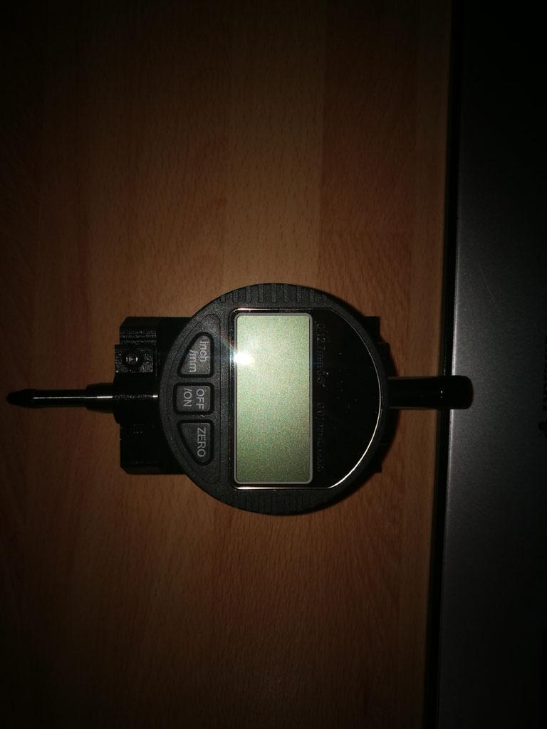

thsrp Posté(e) Aout 30, 2017 Posté(e) Aout 30, 2017 (modifié) @Murdock merci je réimprimerai le la partie supérieur quand je m'attaquerai a celui de droite...Ce soir je commence celui de gauche @Tfou57 Comme te l'as dit Murdock pour les branchements il y a déjà un long post ou tu trouveras ton bonheur avec les firmwares qui vont bien Apres l'installation et les branchements viendra le temps des réglages a gauche et droite Le mieux étant sur une plaque de verre (ou autre plan) en travers des 2 barres du Y Pour cela un comparateur est l'outil le plus précis pour faire ces mesures... Ci joint le fichier d'une piece a adapter sur l'axe X pour y accrocher le comparateur... Je ne sais pas si tous les comparateurs ont le meme système pour être fixé , mais beaucoup on ce système ... donc je pense que cela peut aider certains... Bonne installation et bons réglages...!! PS je conseille pour les 2 petites pieces à savoir la butée et la molette de les imprimer a très petite vitesse pour un rendu esthétique...pas d'inquiétude ça s'imprime en quelques minutes meme 20mm e comparateur_V9.stl Modifié (le) Aout 30, 2017 par thsrp

Murdock Posté(e) Aout 31, 2017 Auteur Posté(e) Aout 31, 2017 Il y a 11 heures, Tfou57 a dit : J'espère que les supports endstop droit et gauche accepteront ce modèle après le perçage de ce trous de fixation Au pire on peut voir pour modifier les supports ... Il y a 11 heures, Tfou57 a dit : Merci , mais Zut néanmoins j'ai 2 types de montres de comparateurs 0,01 et 0.,001mm mais pas avec une patte arrière. En plus ce sont des montres 100% mécanique j'ai poids à mon avis trop lourd pour les frêles barres de guidage : risque de mesure faussée pour cause de flexion possible lorsque le support s'éloignera de paliers de l'axe X Pour mon cas , il faudra que je trouve un montage similaire pour des pétitas (petits et montres légères) ,il se fixe par un toux et ne noix de serrage comme mes montres de comparateurs As-tu vu des supports ainsi !.... je suis preneur de support s'adaptant aux barres X de l'I3 Méga Voici le mien, il se bride sur la "partie fixe de la coulisse du comparateur" : FixationRail.stl SupportComparateur.stl

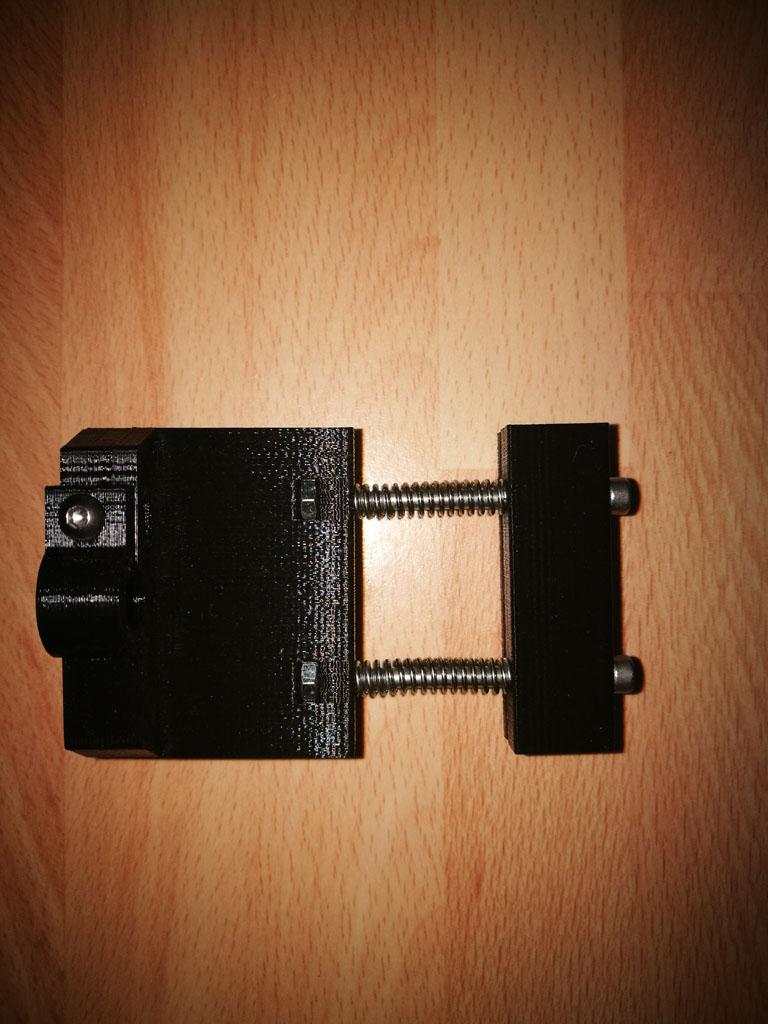

Tfou57 Posté(e) Aout 31, 2017 Posté(e) Aout 31, 2017 (modifié) Il y a 4 heures, Murdock a dit : Au pire on peut voir pour modifier les supports ... Voici le mien, il se bride sur la "partie fixe de la coulisse du comparateur" : FixationRail.stl SupportComparateur.stl Merci @Murdock , je pourrais ainsi fixer également mes comparateur mécanique à levier pivotant Pépitas , bien moins lourd que mes comparateurs mécaniques classiques Quel est le meilleur logiciel Freeware pour éditer / enlever et rajouter de la matière sur un fichier STL ? Quel est le meilleur logiciel Freeware pour créer un objet 3D puis le sauver en STL ? FreeCad ? Modifié (le) Aout 31, 2017 par Tfou57

fmelle Posté(e) Septembre 6, 2017 Posté(e) Septembre 6, 2017 (modifié) Finalement, j'ai terminé la modification hier par un réglage précis au comparateur et bloqué les butées à leur position en utilisant un contre-écrou vissé contre le support. Plus rien ne bouge, et cela sans avoir eu besoin de ressort. Tests réalisés avec le buildtak puis avec une vitre avec le Bed level test : tout est réglé aux petits oignons ! L'impression lancée cette nuit s'est imprimée pile-poil :-) Merci Murdock pour cette modification, elle est vraiment super !!! Je me disais, tu pourrais la mettre sur Thingiverse, cela servirait à beaucoup de non francophones à fiabiliser énormément leur imprimante ... Juste une dernière question : j'ai le 1° firmware à double endstop fonctionnel (avec le bed levelling qui fonctionne). Est-ce qu'il y en a un meilleur qui est sorti depuis ? @+ Modifié (le) Septembre 6, 2017 par fmelle
