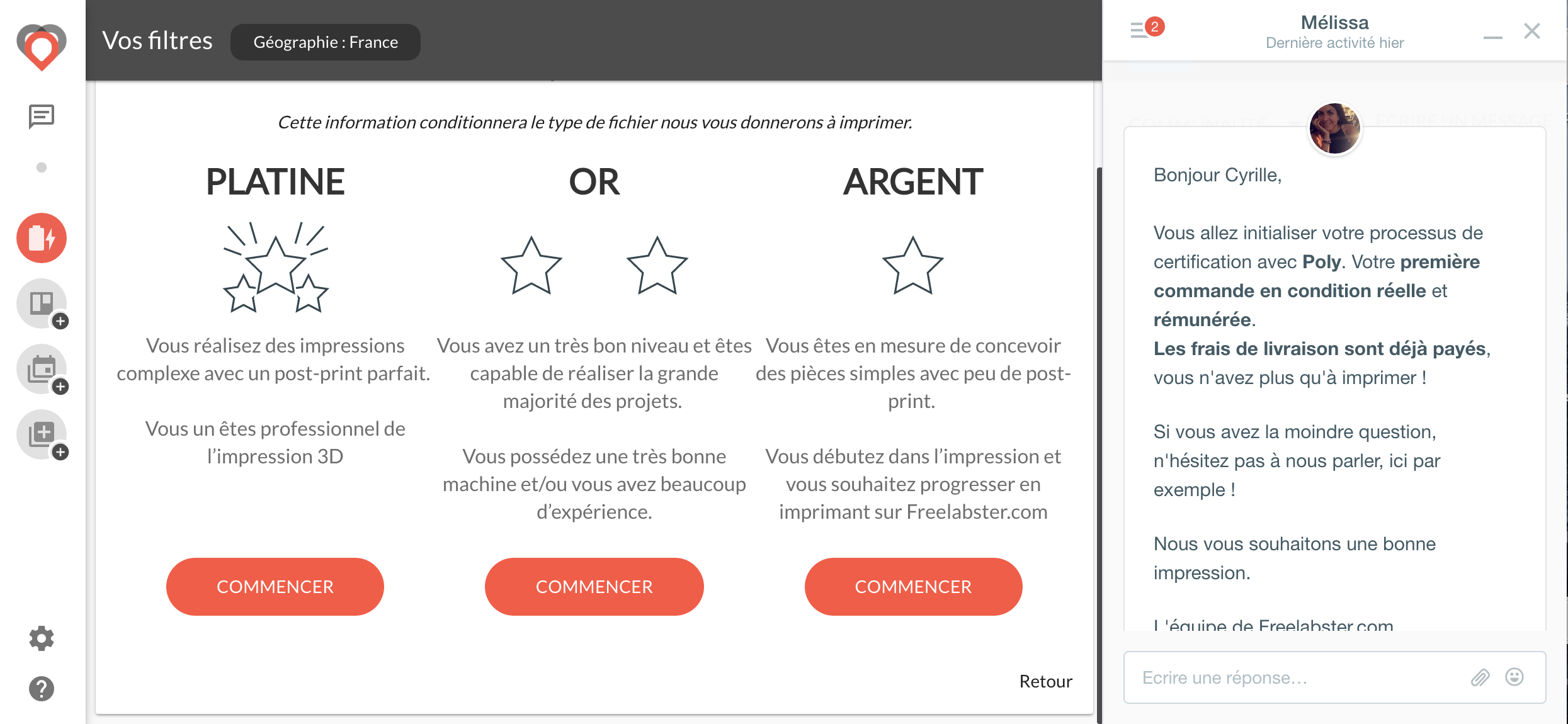

![Les niveaux de certification FreeLabster](https://www.lesimprimantes3d.fr/wp-content/uploads/2016/07/freelabster2-220x102.png)
On a choisi la certification la plus simple : argent. Il sera possible par la suite d’ajouter d’autres personnes dans son Lab et le niveau de certification du Lab devient celle du FreeLabSter le plus certifié du Lab : très pratique pour augmenter le niveau de sa certification.

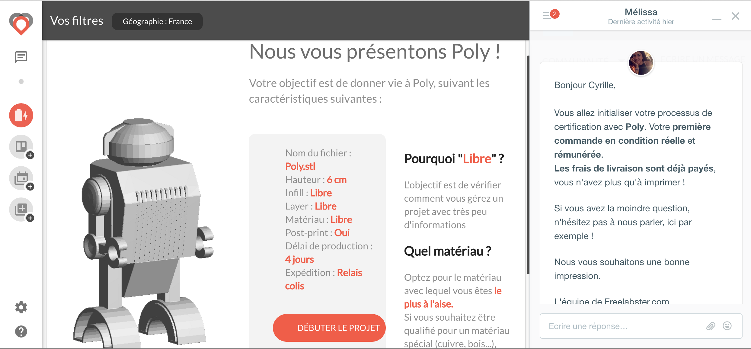

L’objet de la certification est un robot qu’il faut imprimer en 6 cm de hauteur. Hors, en ouvrant le fichier STL, on se rend compte qu’il ne fait pas 6 cm de hauteur, loin de là…. Notre premier réflexe a été de contacter FreeLabster (qui joue le rôle du client) pour confirmer cette différence. On nous apprend alors que c’est tout à fait normal, que cela fait partie de l’exercice. Nous en profitons pour les informer que la réduction de taille est importante et que beaucoup de détails vont disparaître.
![Le robot Poly à imprimer](https://www.lesimprimantes3d.fr/wp-content/uploads/2016/07/Freelabster3-220x102.png)
Bien entendu, la taille de l’objet à imprimer pour la certification change à chaque fois. A noter aussi que le fichier STL n’est pas bien formé mais cela n’empêche pas l’impression de la pièce sur votre imprimante 3D domestique.
Ensuite, on se creuse la tête pour savoir comment placer correctement la pièce pour imprimer l’objet. On a beau la tourner dans tous les sens, rien n’y fait on ne pourra échapper à l’utilisation de supports sur nos imprimantes à dépôt de matière… Donc on ne va pas échapper à un post traitement et cela doit sûrement faire partie de l’exercice aussi.

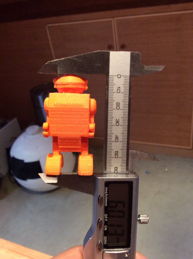

Nous optons pour une impression en position verticale en PLA sur une MDelta d’eMotionTech pour sa précision et un volume d’impression adapté.
Une fois l’objet imprimé et nettoyé, on vérifie sa taille et tout est ok 👍

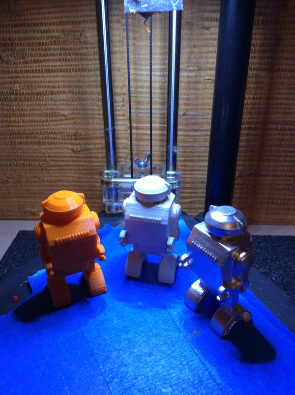

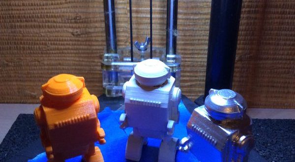

Après avoir bien poncé et nettoyé la pièce de ses supports, nous avons joué le “serious game” jusqu’au bout et proposé à notre client (FreeLabster dans ce cas là) un post traitement à l’enduit et une finition à la peinture. Le client est d’accord mais le prix reste le même… Pour une première fois, on a quand même fait les trois finitions : brut, enduit et finition à la peinture métal 😀
