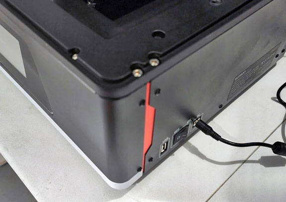

Toute la connectique est à l’avant droit de la machine : prise d’alimentation, bouton et port USB. Le bouton d’alimentation sur le côté n’est pas un bon point car cela fera forcément passer la prise tout le long et j’apprécie davantage quand le bouton d’alimentation et le port USB sont sur la face avant. L’arrière de la machine laisse apparaitre deux gros ventilateurs.

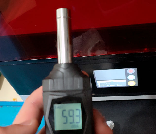

Bruit
Cette imprimante est très bruyante. La ventilation seule émet environ 55 dB. Les mouvements du grand plateau font monter ce volume à 60 dB.
elegoo jupiter se sonometre bruit decibel

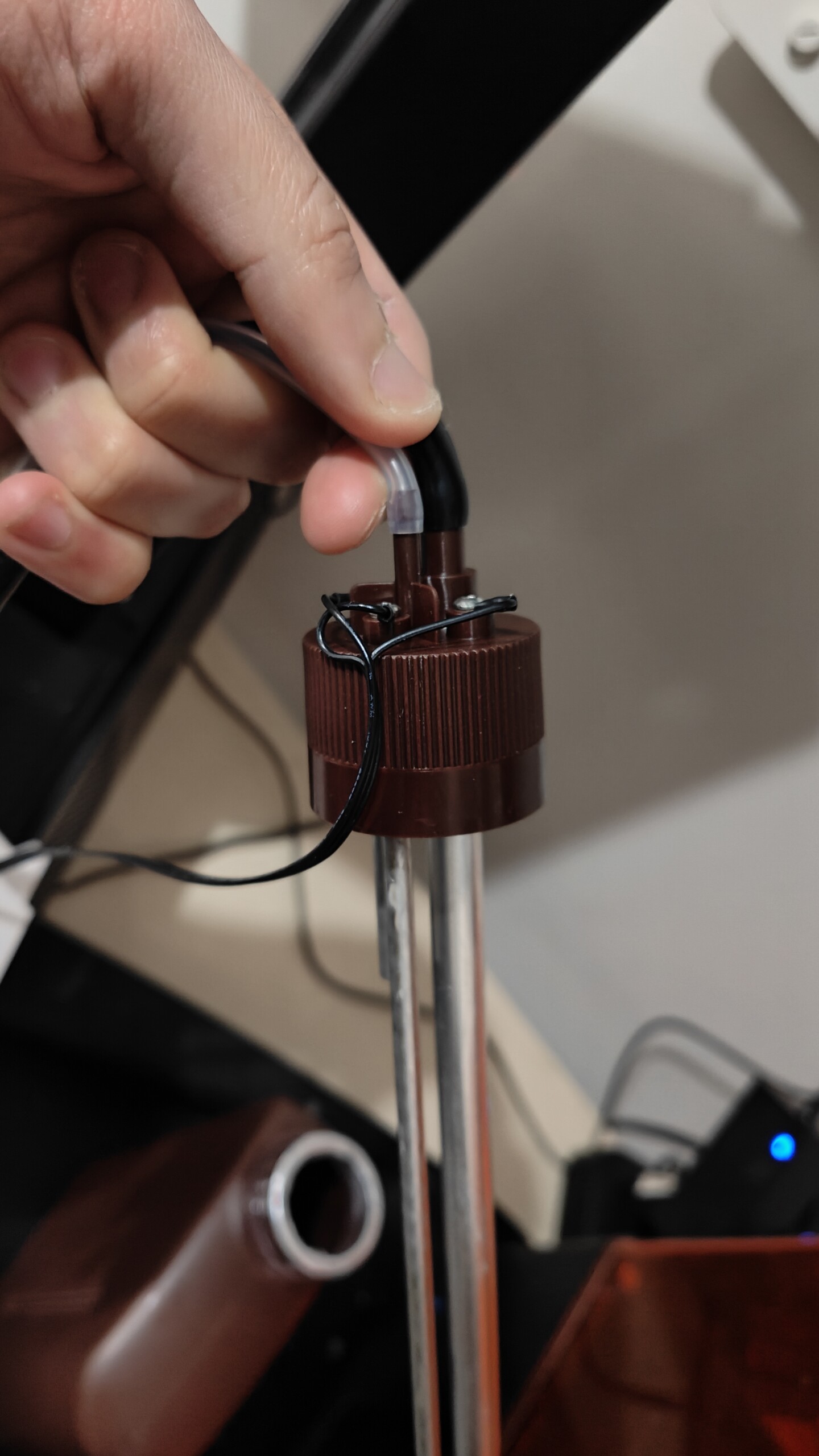

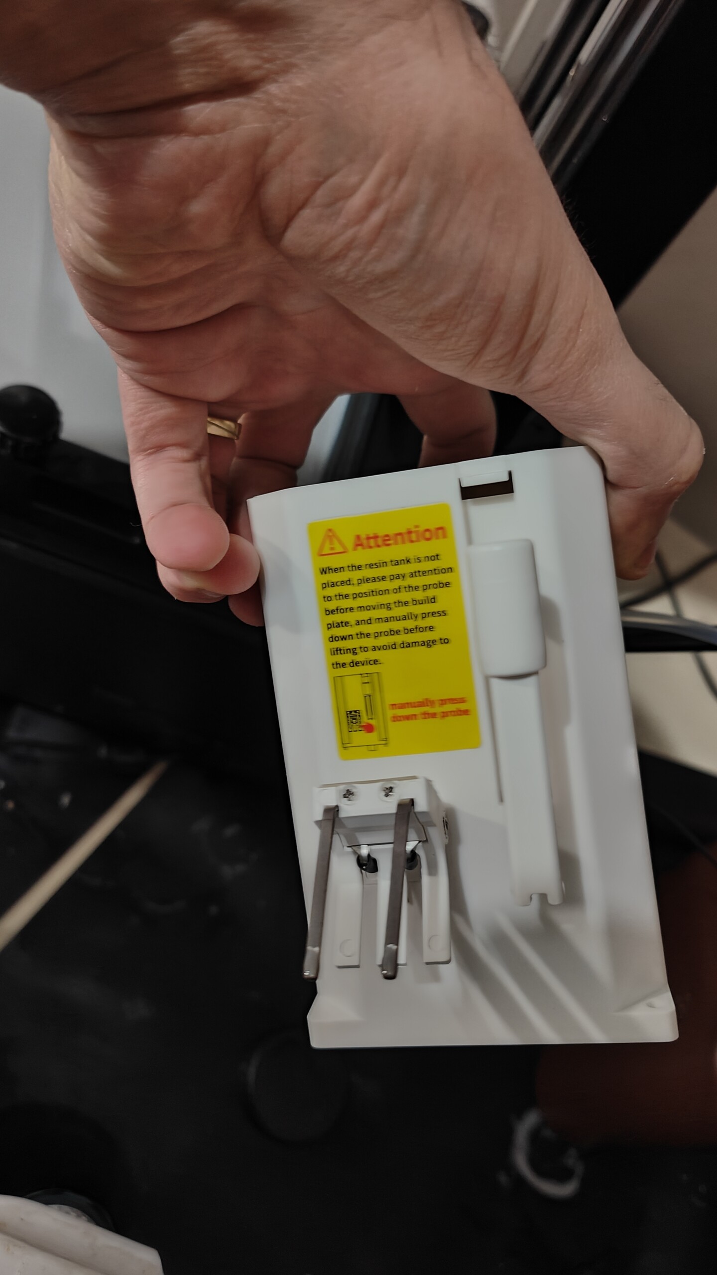

La pompe
Le système de la pompe est très ingénieux. Il faudra visser un adaptateur sur le bouchon d’une bouteille compatible (une résine Elegoo d’un litre, par exemple). Cette pompe a deux capteurs qui permettent de déterminer quand la bouteille est vide ou pleine. Elle pompera (excusez l’expression) la résine dans le bac et pourra en remettre, uniquement pendant l’impression, grâce à un système d’appel d’air. Pensez donc à bien visser votre bouchon, sinon la pompe pourra se retrouver inefficace.
La pompe est relativement efficace, même si on pourra toujours regretter qu’elle nécessite une bouteille d’un litre et que le bac peut presque en contenir le double. Son bouchon et ses capteurs ne permettent pas de l’utiliser de façon optimale sur une plus grosse bouteille. Elle est capable de remplir la bouteille en quelques minutes seulement mais n’est toutefois pas capable de remplir le bac sans passer par la fonction d’auto-remplissage qui demandera d’imprimer en même temps.
Attention également lorsque vous replacez ce grand bac, il est très facile de désactiver la pompe en l’effleurant avec. Si jamais, la machine vous le fera remarquer.

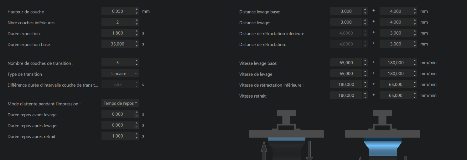

J’ai eu de gros soucis avec les profils par défaut fournis par Elegoo. Mes pièces pré-supportées ont souvent échouée et j’ai eu des défauts plutôt surprenants. J’ai pu constater que les vitesses de levage recommandées par la Jupiter SE étaient différentes de l’ancienne Jupiter. J’ai été contraint de sur-exposer mes couches pour m’assurer d’un résultat d’impression. J’ai ainsi préféré reprendre les vitesses de la première Jupiter et à partir de ce moment-là, je n’ai plus eu de souci d’impression avec la Jupiter SE.

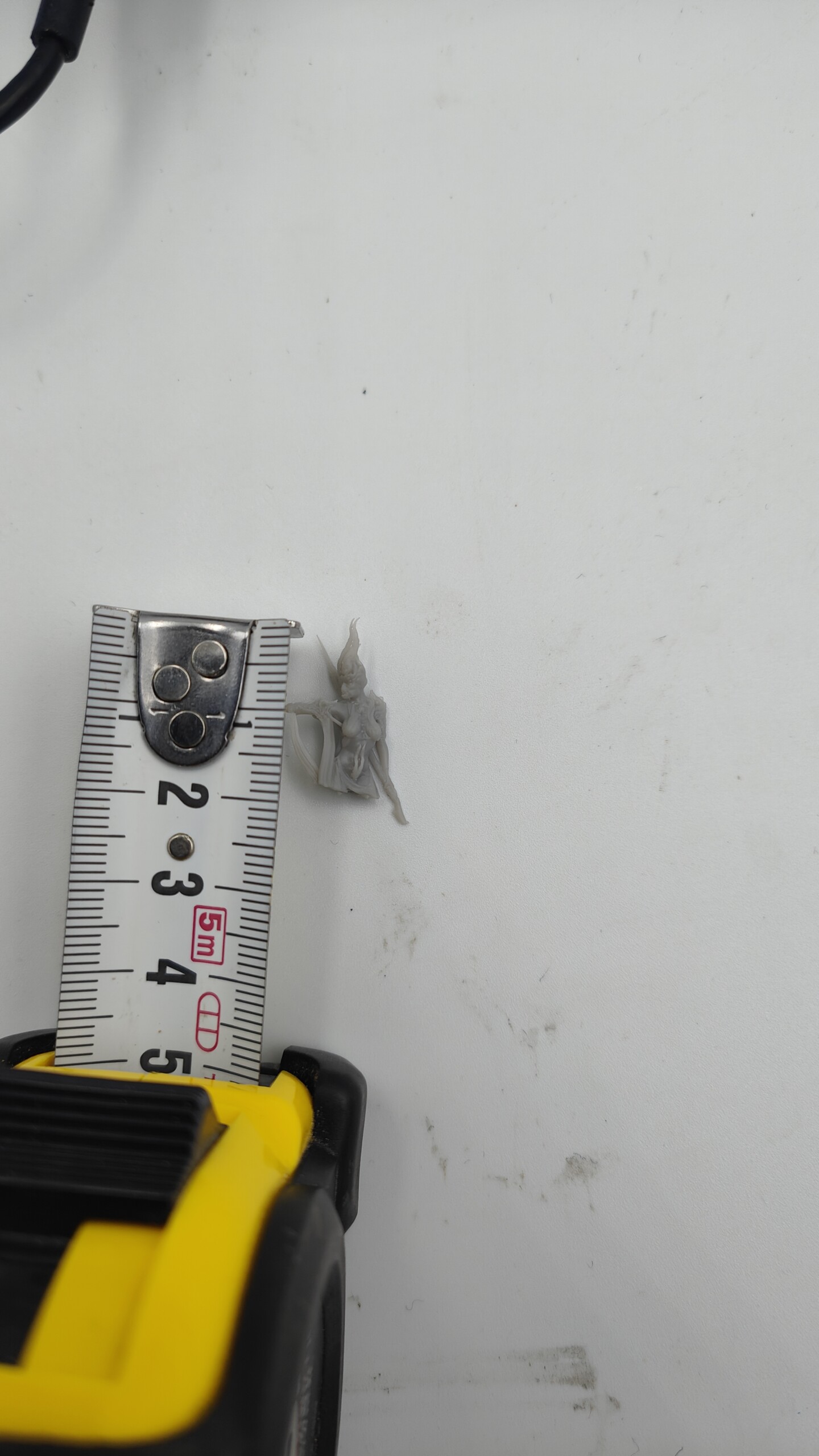

51 microns, sur le papier, on peut se dire que c’est la pire définition qu’on nous propose sur les imprimantes résines actuelle et il n’est pourtant absolument pas facile à l’œil de déterminer des nuances sur mon fichier de test qui est pourtant assez détaillé. Dans les faits, si en plus vous envisagez de doubler l’échelle de vos modèles 3D pour augmenter la taille des pièces, vous doublerez également la taille des petits détails, rendant au final cette résolution largement suffisante pour des pièces de grande et moyenne taille.

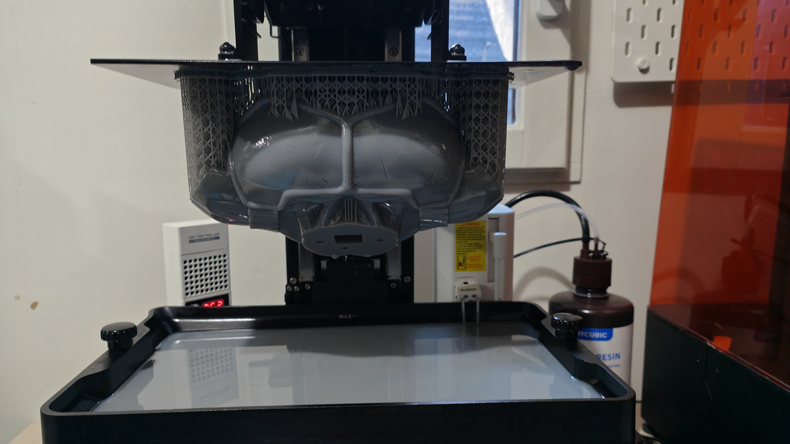

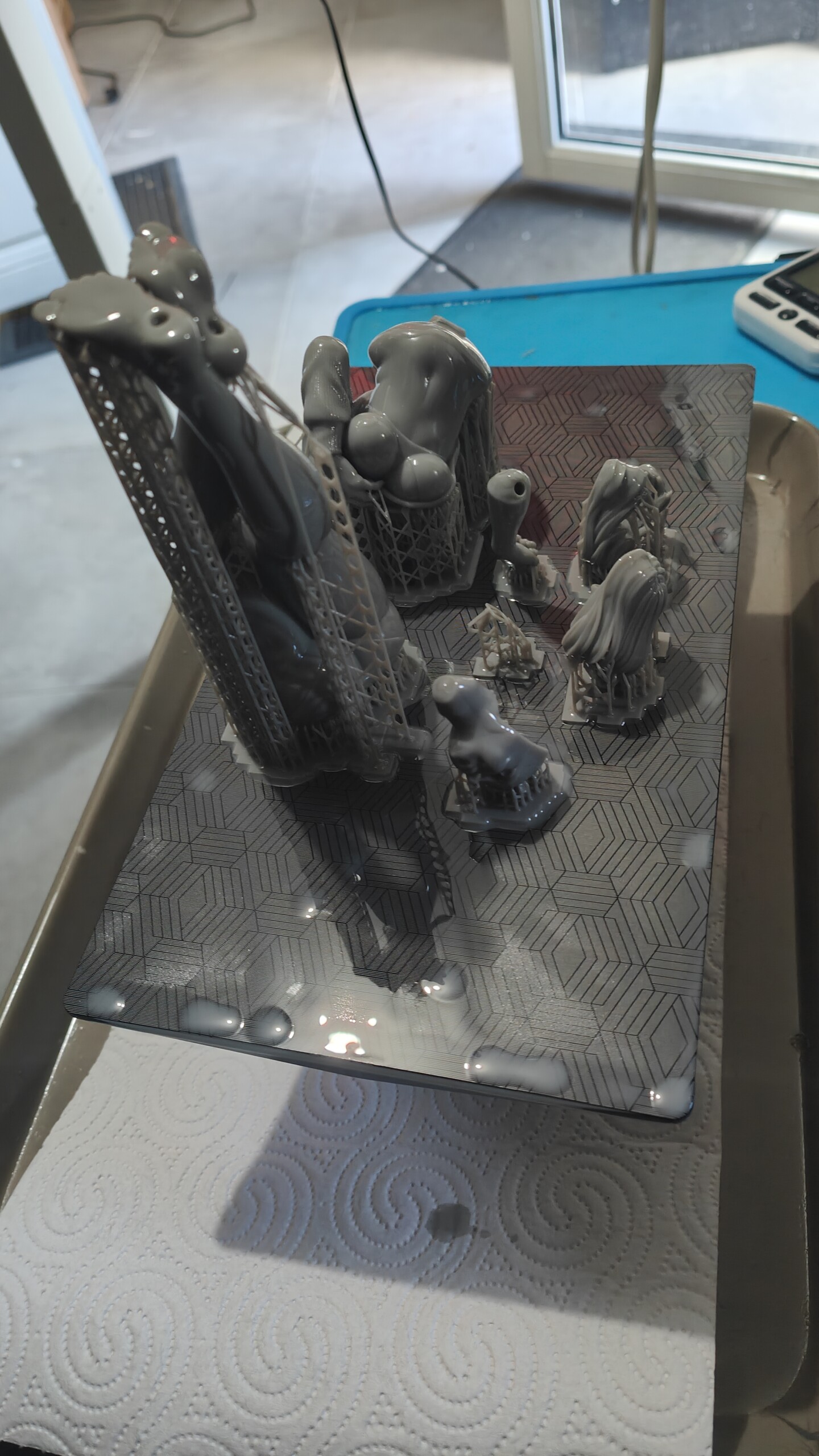

Test à taille maximale

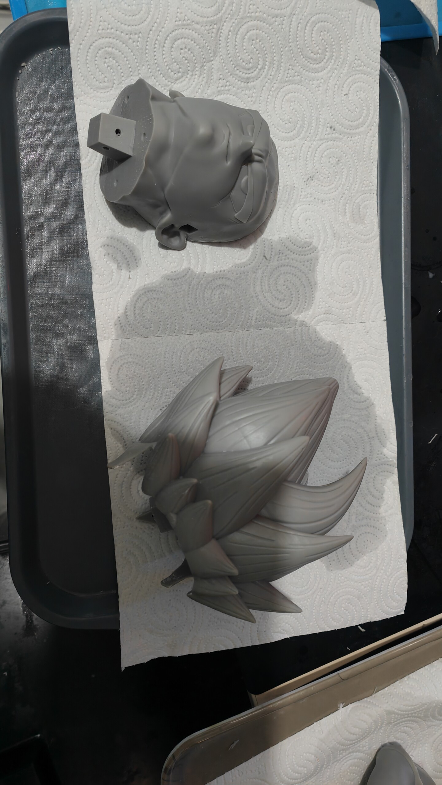

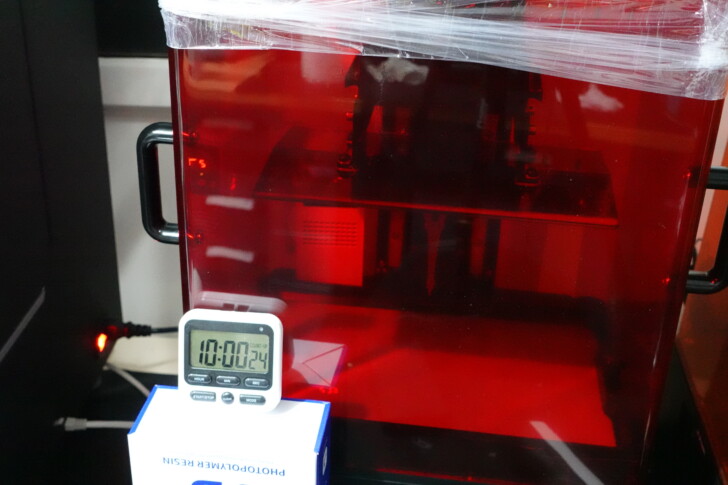

A ce moment-là, je n’avais pas branché la pompe et j’ai eu peur de manquer de résine. Résultat ? Hara-kiri. Le choc thermique d’une résine, sensiblement trop fraiche pendant l’impression, a provoqué une belle déformation de ma pièce. Néanmoins, sur le fond c’est quand même une belle performance de pouvoir sortir une pièce aussi grande pour la proposition tarifaire de la JupiterSE.

Par la suite, j’ai imprimé une Tour Eiffel de 12 centimètres de hauteur avec des paramètres non optimisés et de la résine Sunlu standard grise (6 premières couches à 30 secondes, les autres couches à 2,5 secondes) avec les paramètres de levage par défaut de Chitubox. Le sujet a été imprimé en 10 heures. Il s’agit d’une des imprimantes récentes les plus lentes que j’ai pu avoir entre les mains.

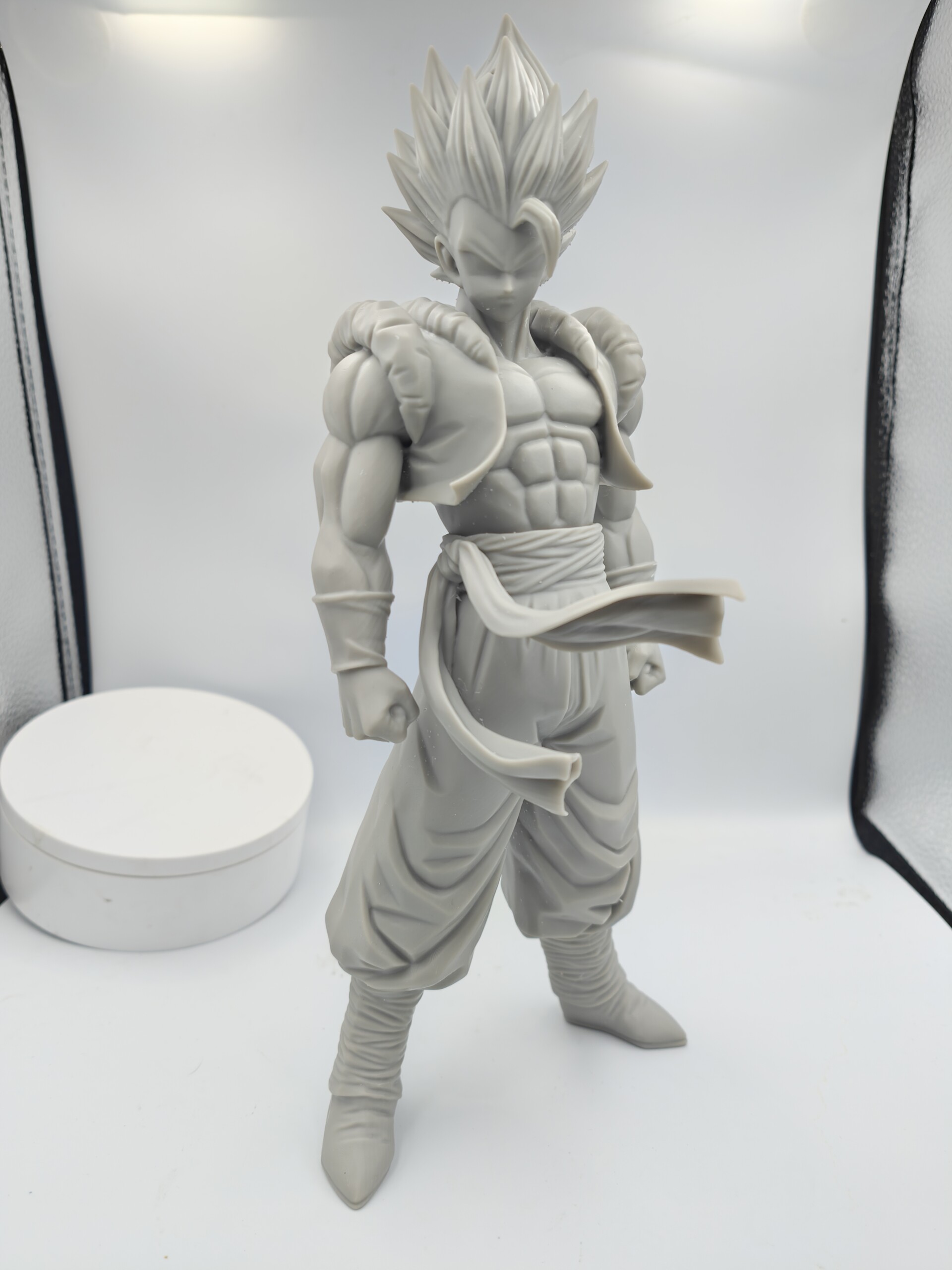

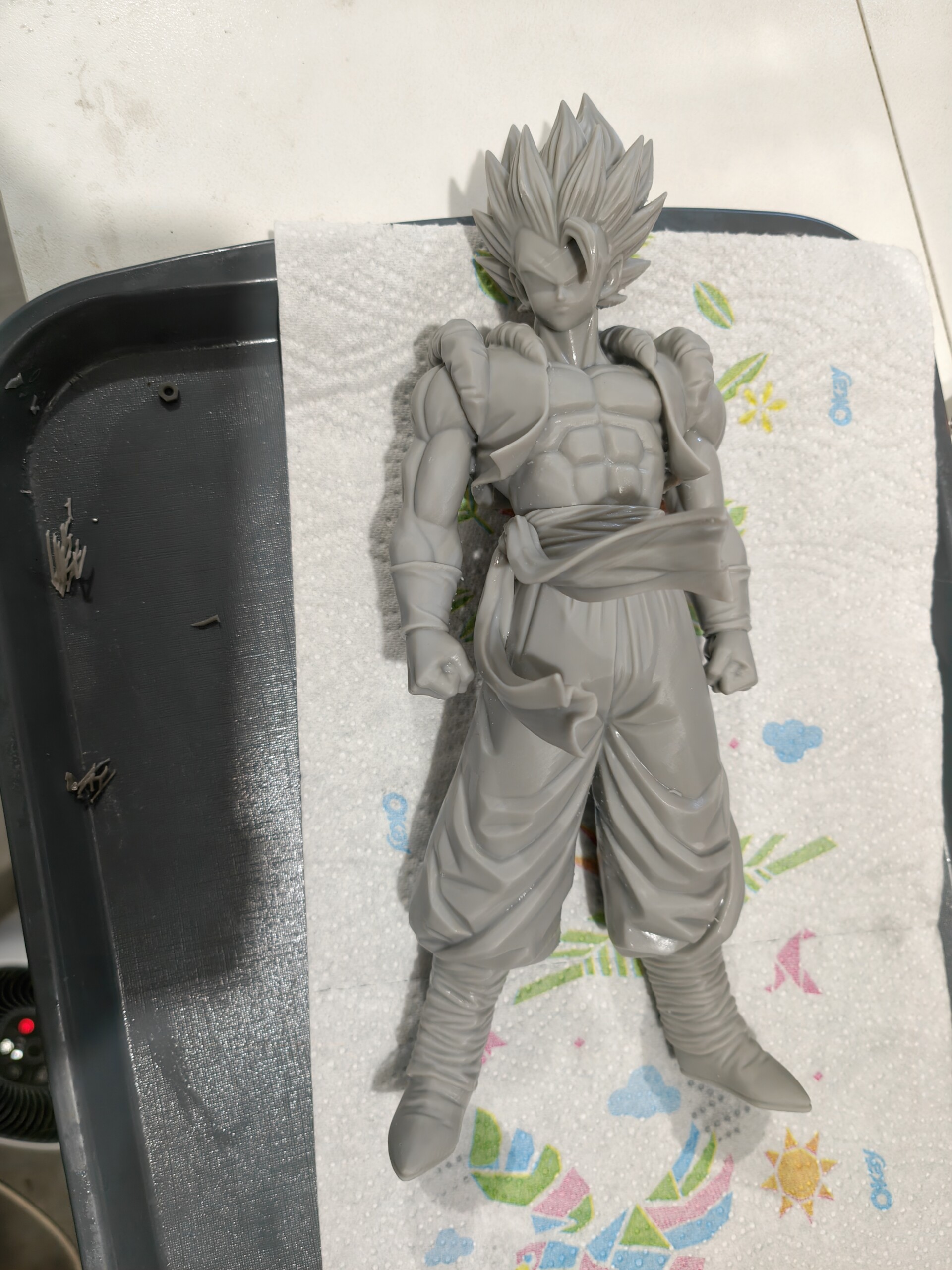

Gogeta avec de la résine Sunlu standard.

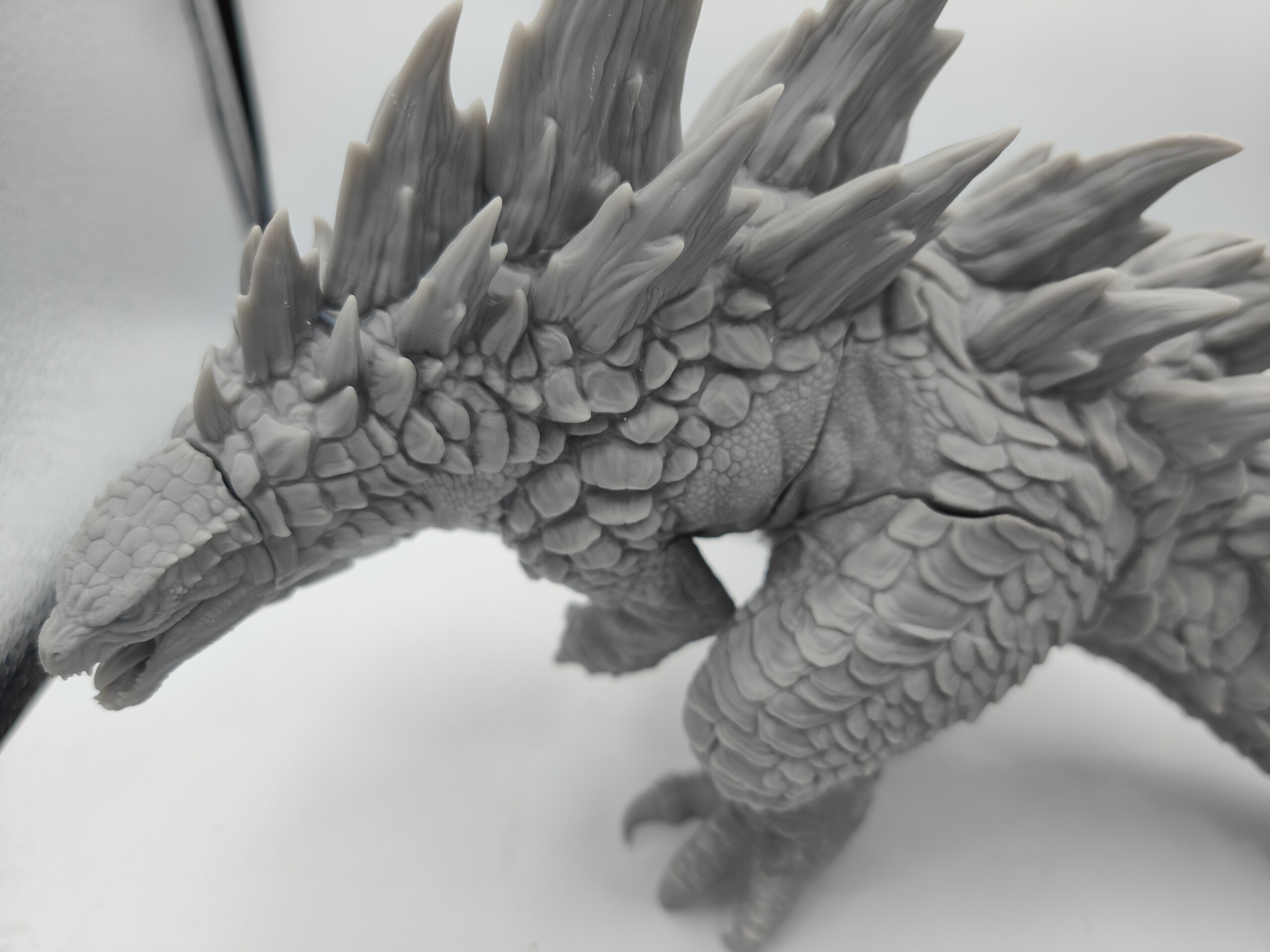

Godzilla avec la même résine standard Sunlu.

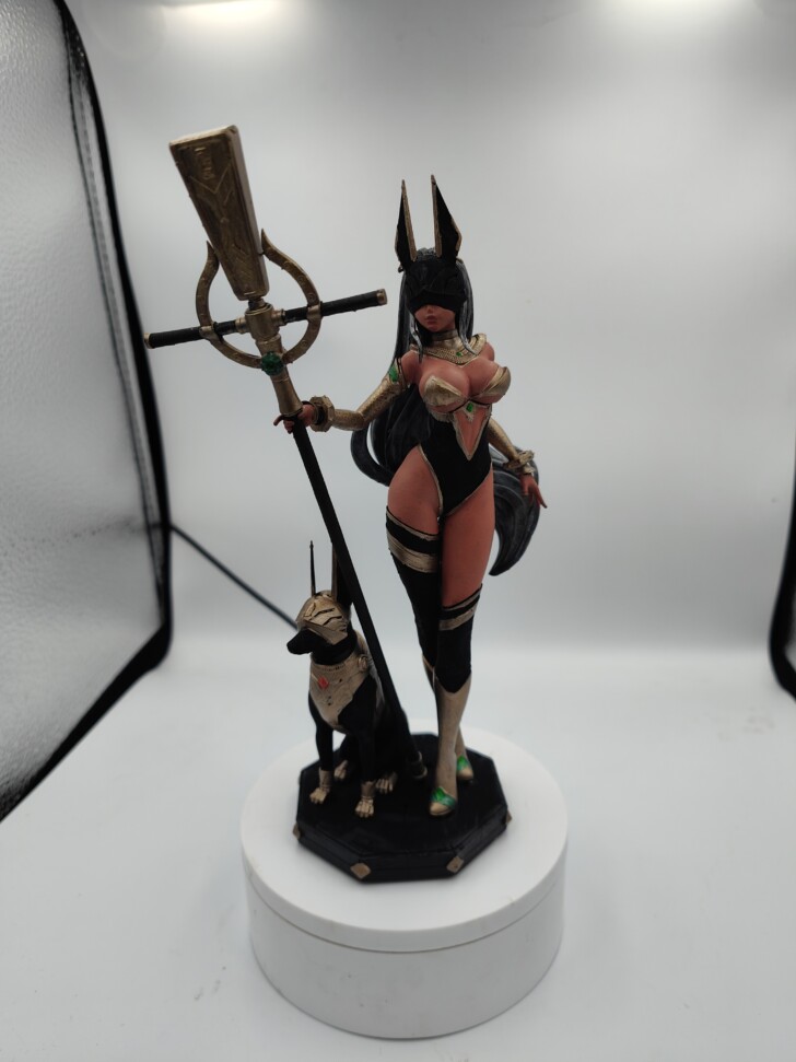

Anubis, toujours avec de la résine Sunlu standard.

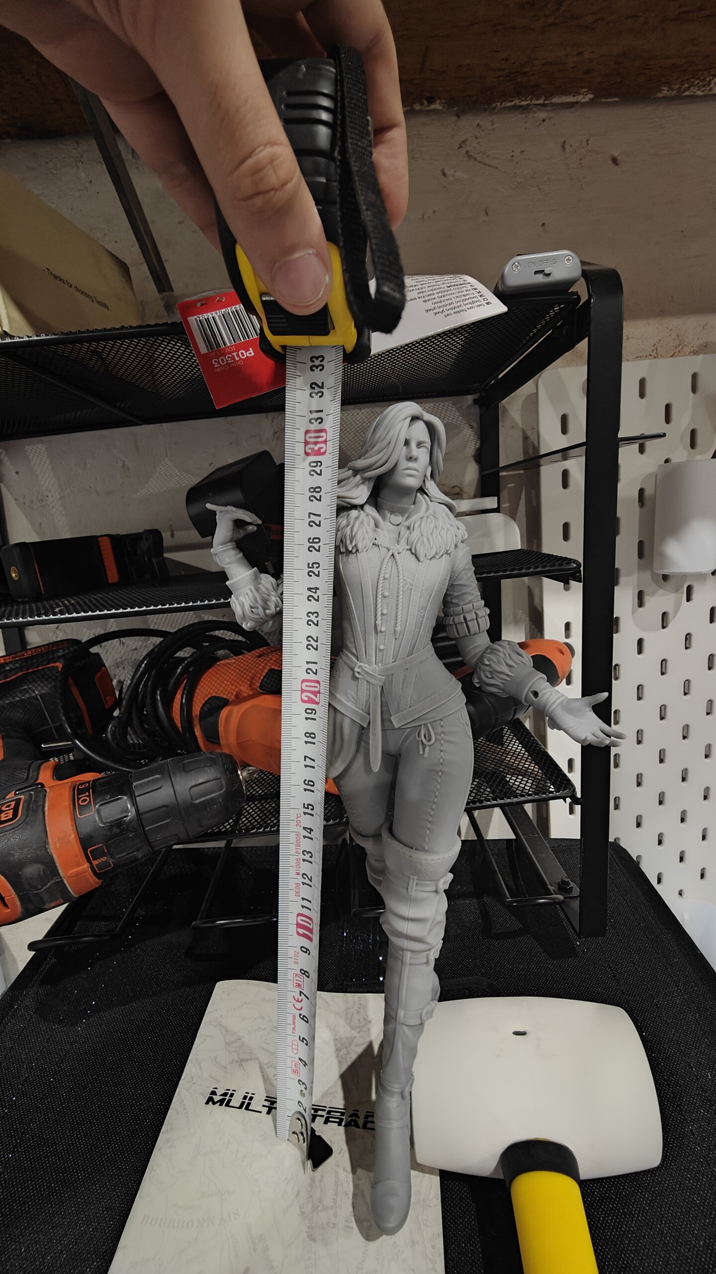

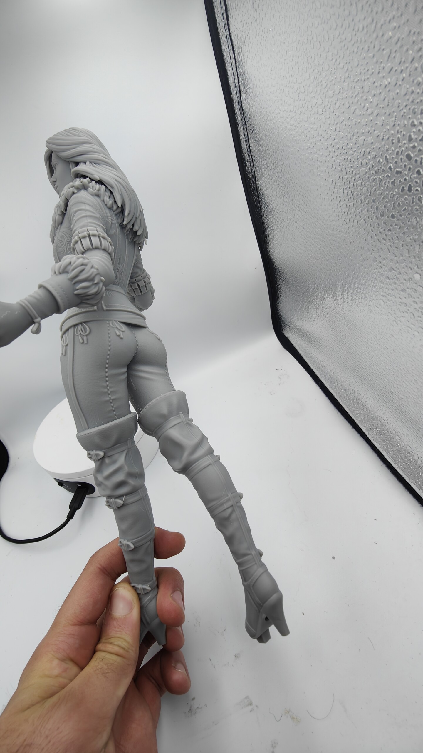

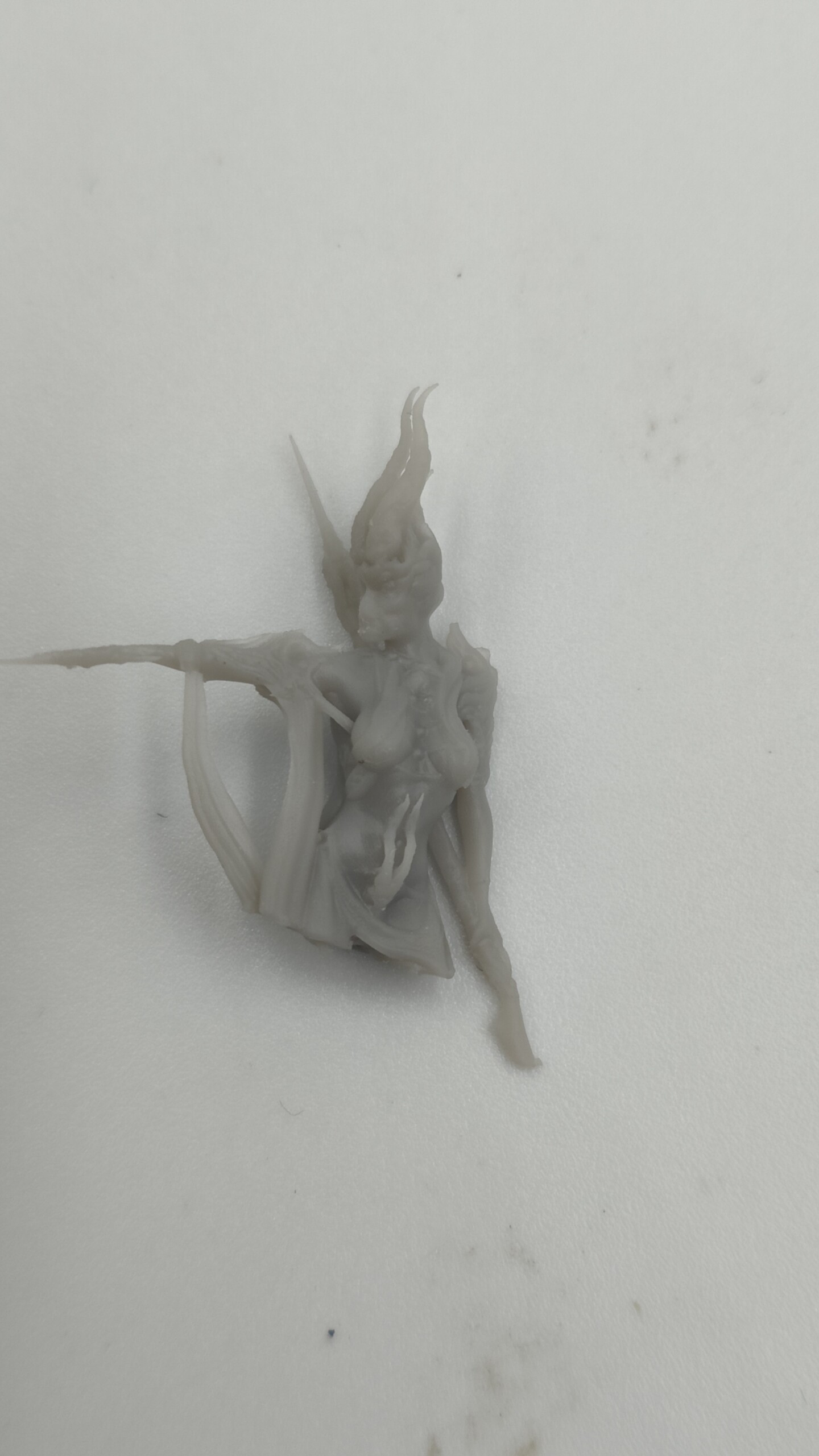

Yennefer avec un mélange de différentes résines.

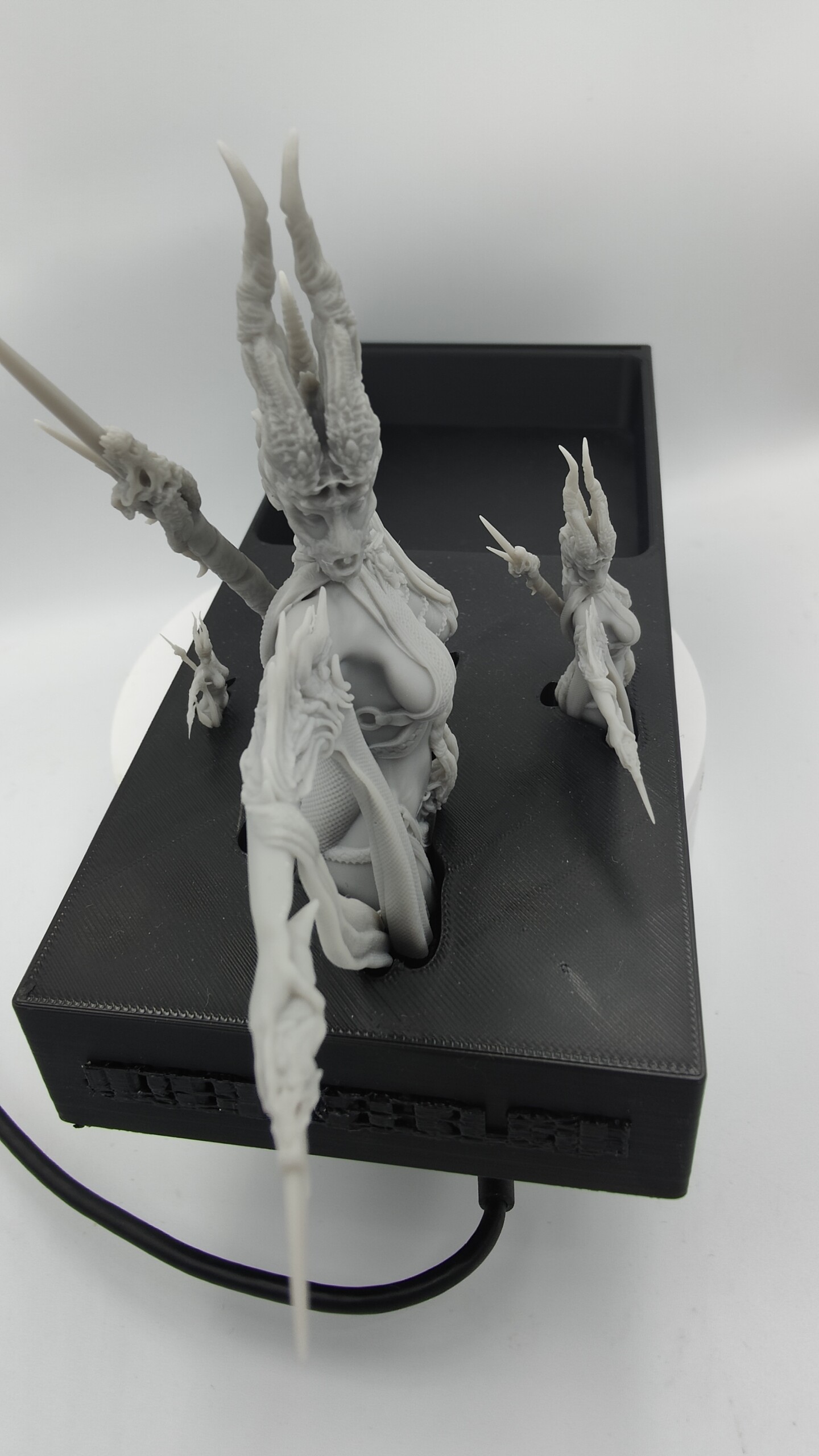

Les projets en cours non assemblés qui seront peints plus tard.
Selma de Print0mato avec un mélange de résine.
Un buste de Vegeta avec là encore un mélange de résine.

Après avoir modifié les profils par défaut, la Jupiter SE imprime correctement mais lentement, ce qui allonge de fait les durées d'impression en fonction du volume demandé. Une imprimante simple mais qui livre de bons résultats, toutefois à déconseiller aux débutants.
