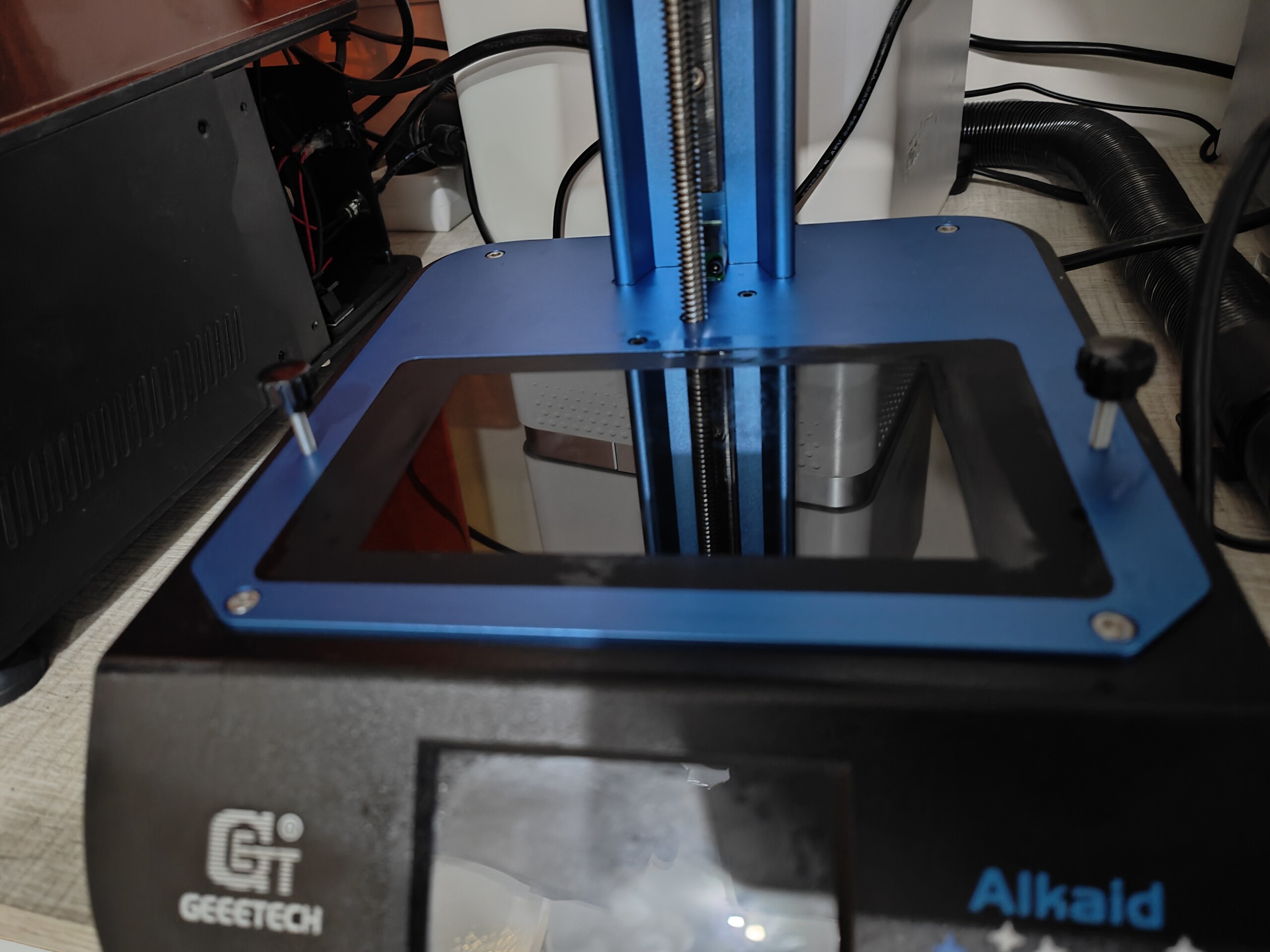

L’imprimante dispose d’un capot UV jaune, d’un petit écran et d’un port USB à l’arrière de la machine.

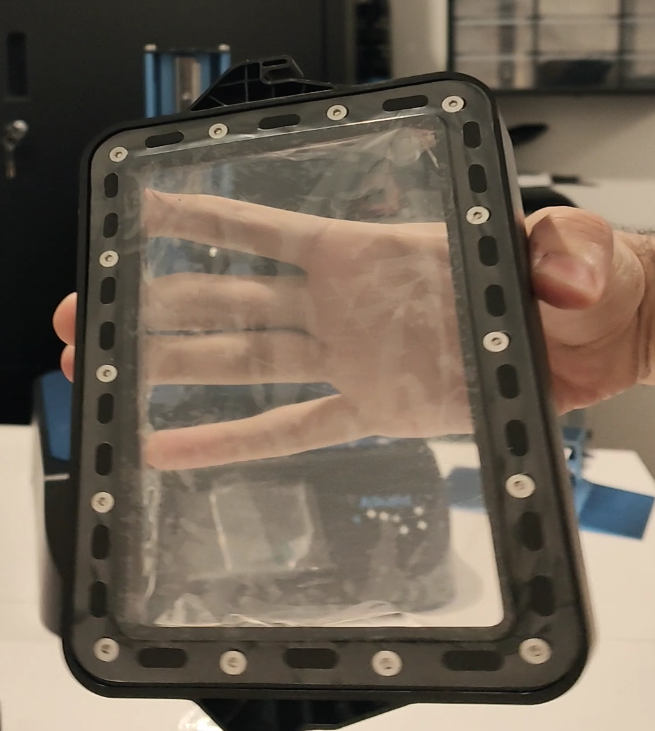

Le bac gradué dispose d’un bec verseur peu pratique et n’a aucun moyen pratique de le glisser facilement, il faudra manuellement l’approcher des emplacements prévus pour les vis de fixation. A noter que les FEP pour la Geeetech Alkaid sont des modèles propriétaires qui ont l’avantage d’être plus rapides à changer mais nécessitent d’acheter les produits du constructeur (pas de fabricant tiers). Les deux vis de fixation ont un très petit diamètre, ne rendant pas aisé leur manipulation.
Le plateau est classique avec quatre vis de réglage.

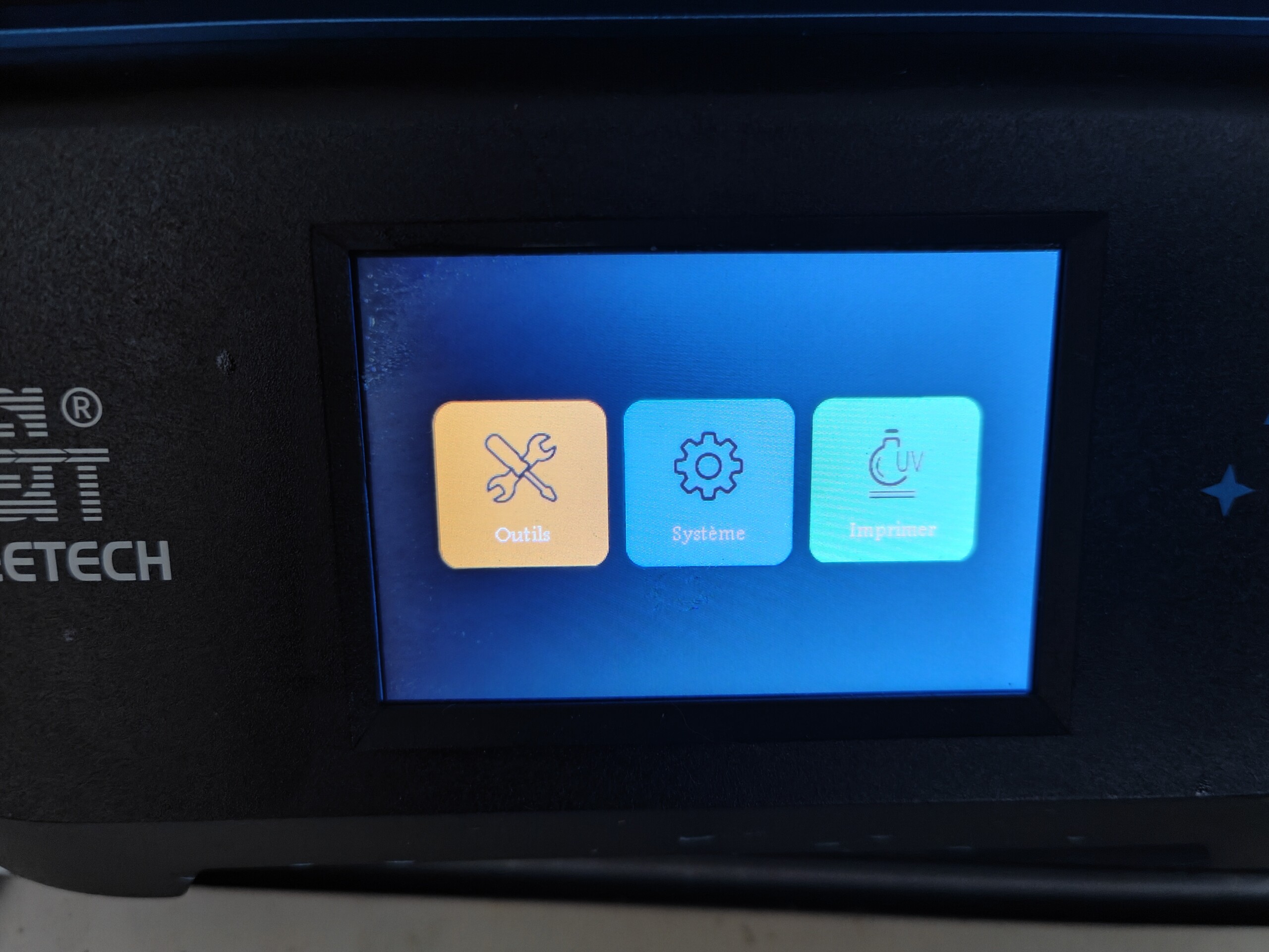

L’interface de l’écran reste classique avec les fonctions de base. Elle aura tout de même le mérite de proposer du français, approximatif certes, mais l’effort reste louable pour une imprimante à ce prix.

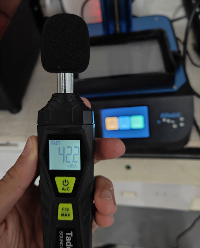

Bruit
La Geeetech Alkaid n’est pas très bruyante, le bruit qu’elle provoque ne dépasse pas les 43 dB. C’est malheureusement un bruit permanent, même quand la machine n’imprime pas.

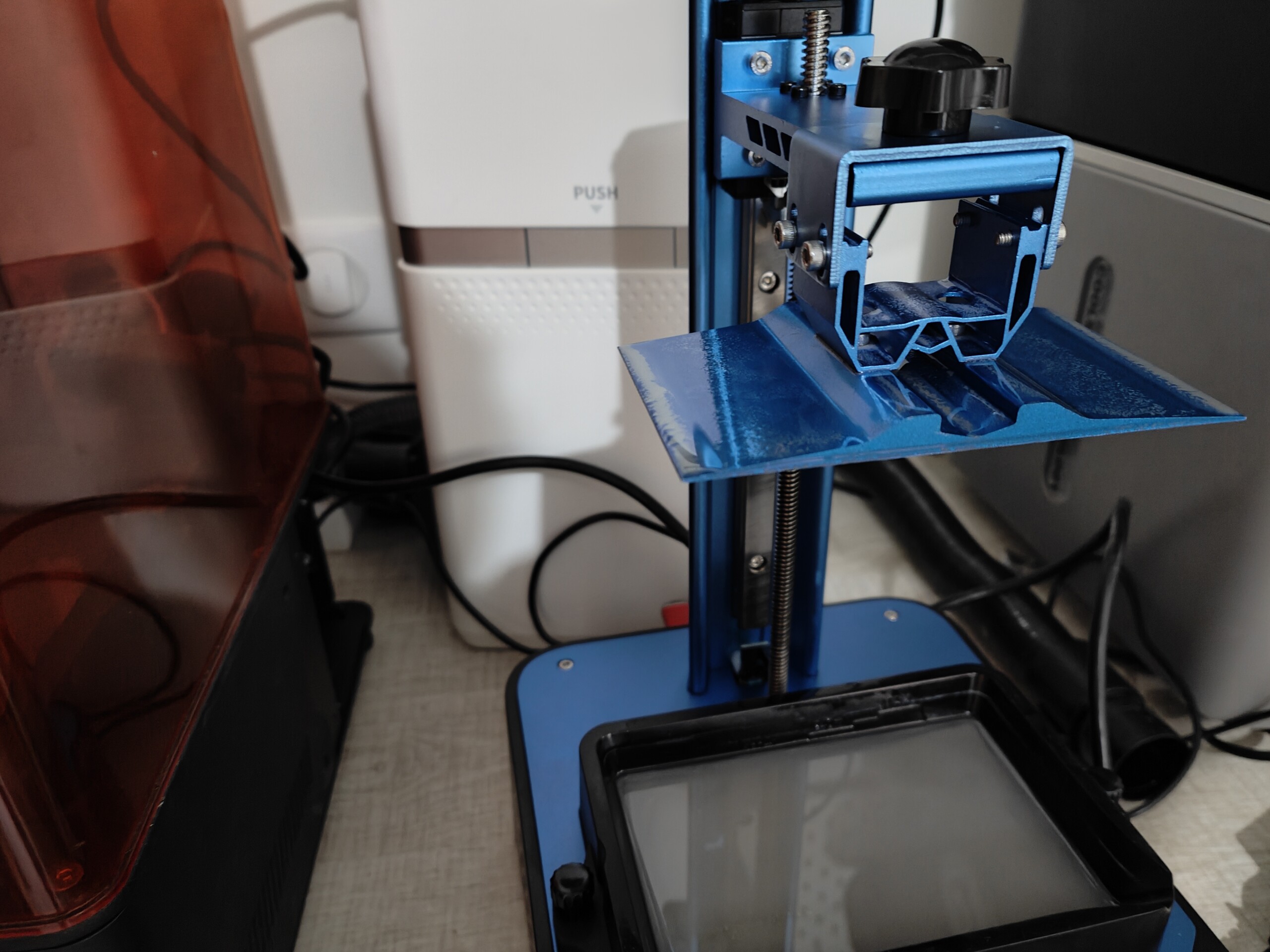

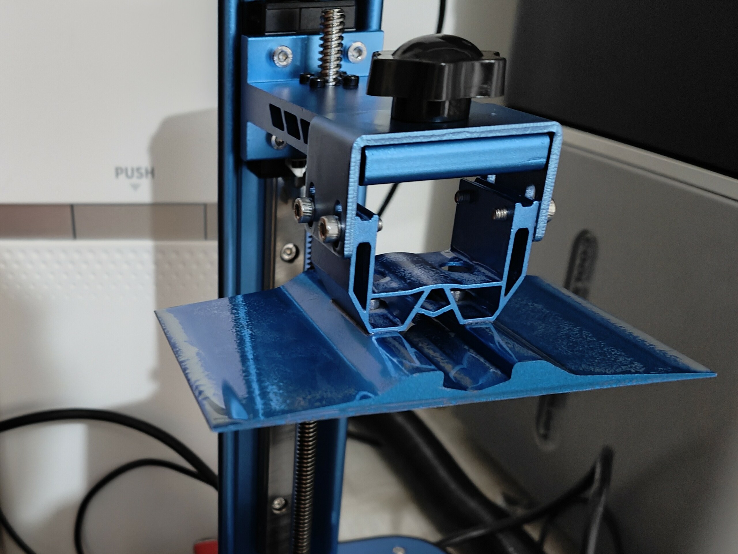

Plateau pas cher, plateau à refaire ?
Mes premières impressions étaient loin d’être parfaites, la faute à un plateau pas à niveau. J’ai du poncer un bon moment le plateau afin de m’assurer que mes pièces adhéraient bien sans avoir à sur-exposer.
règle niveau plateau SLA
Le plateau n’était pas plat…
Également, lors de l’impression de la première pièce de test, j’ai voulu modifier les paramètres d’exposition pendant l’impression. Le résultat a directement été un plantage de la machine et une impression arrêtée.

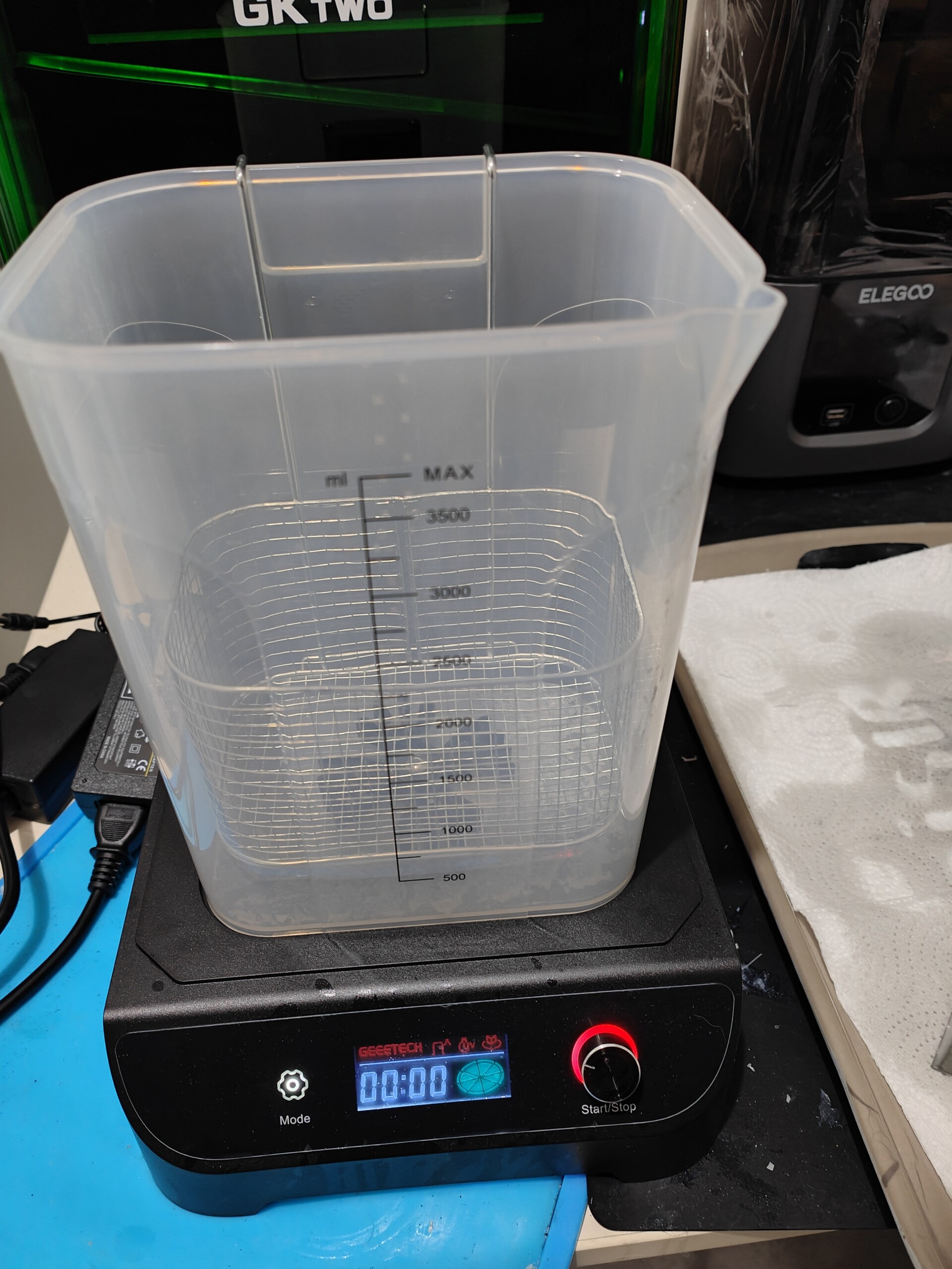

La proposition Wash & Cure de Geeetech
Pour rester dans le registre “le moins cher possible”, Geeetech propose son GCW02, un wash & cure, deux-en-un pour une centaine d’euros. Deux choses sont assez perturbantes avec ce kit. Le bac d’alcool n’a pas de couvercle et dépend uniquement de la cloche UV. Le panier se suspend au bord, ce qui empêchera tout ajout d’un couvercle. Lors de mes deux semaines d’utilisation, pas un millilitre d’alcool ne semble s’être évaporé. Néanmoins, l’odeur que vous ressentez à chaque manipulation de cloche n’est pas des plus agréables.
Autre point pénible, le Wash & Cure Geeetech GCW02 a tendance à trop biper. Un bip par seconde les cinq dernières secondes avant la fin, c’est infernal. De plus, le prix ne suffit pas à se démarquer de ses concurrents, comme le récent Anycubic Wash & Cure 3.0, le Creality UW-01 ou le Elegoo Mercury plus. Si vous souhaitez acquérir la solution la moins chère possible, intéressez vous au GCW01, moins cher d’une trentaine d’euros.

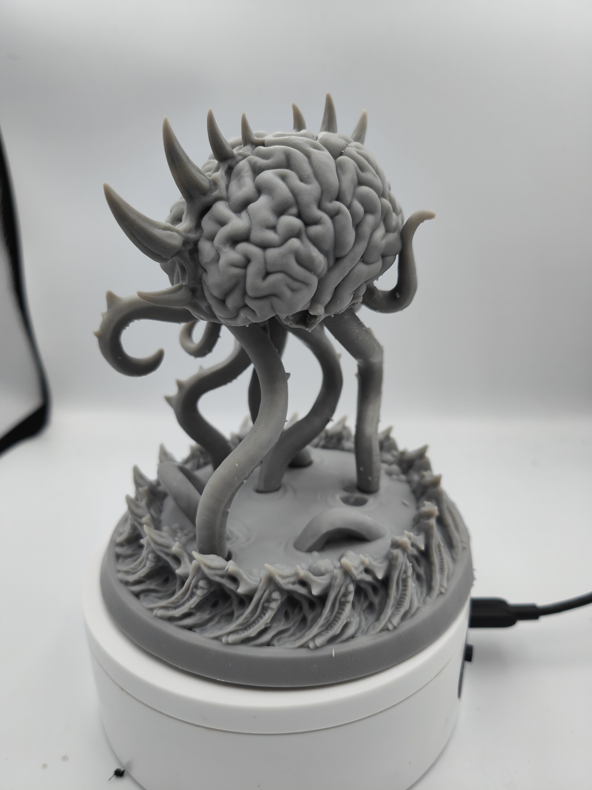

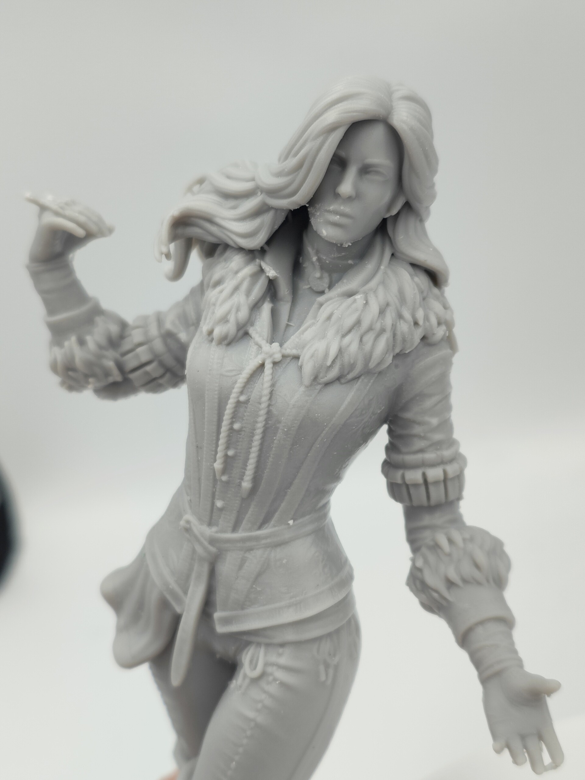

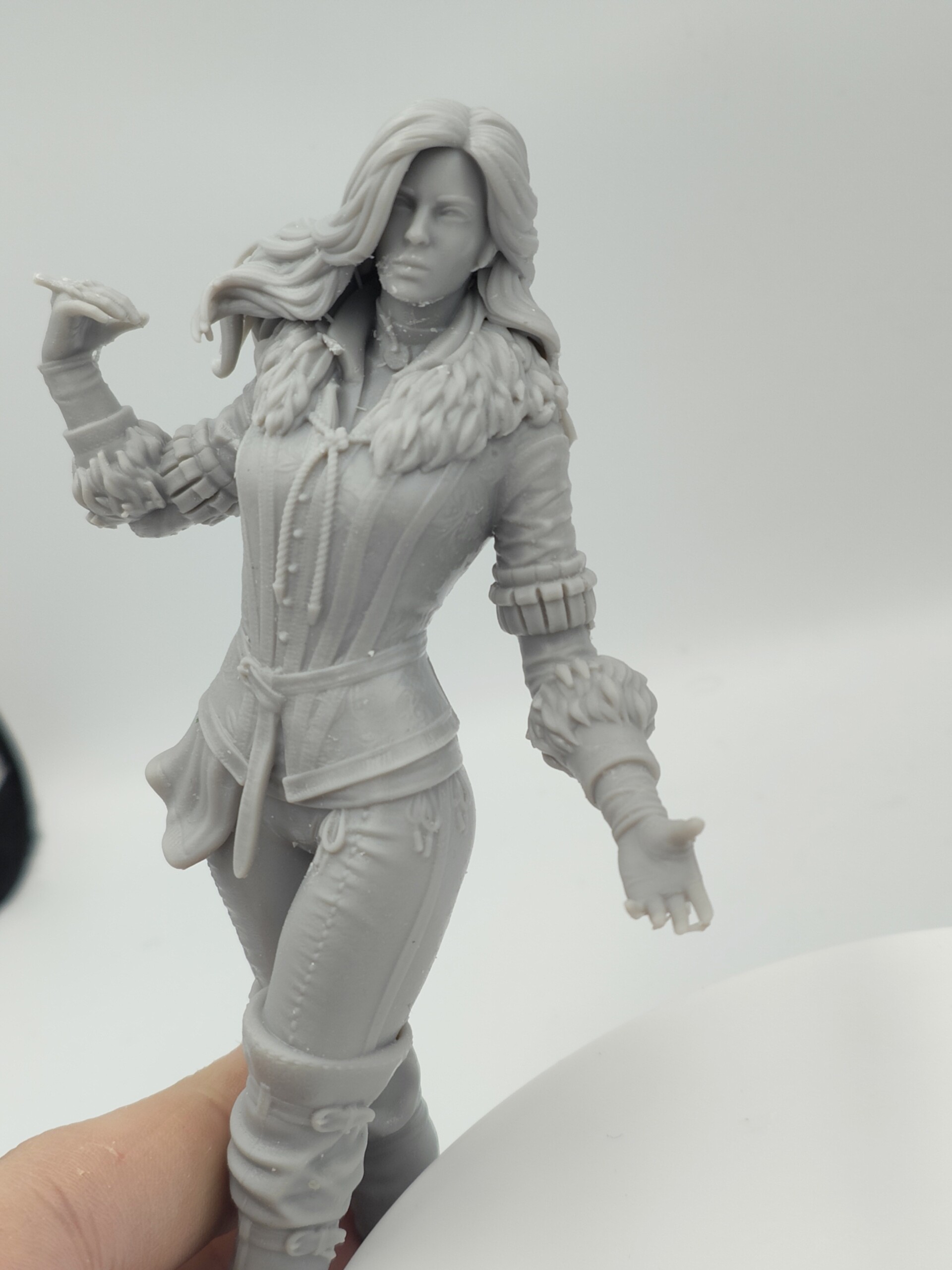

J’ai commencé les tests d’impression par mon habituel benchmark avec de la résine standard grise, que j’ai pu comparer avec les mêmes prints sur la Elegoo Saturn 3 Ultra et la Phrozen mini 8KS. Malgré une résolution XY de 51 microns, les deux figurines côte à côte ne sont pas si évidente à différencier. Il faudra une analyse assez longue pour réellement déterminer à l’œil quelle imprimante offre la meilleure qualité. Bien entendu, la Geeetech Alkaid 2K ne peut pas rivaliser avec ses deux concurrentes mais elle n’a pas à rougir. Nous parlons d’une différence par pixels de 0,025 mm, il faudra ainsi regarder de très près sa pièce ou aimer la prendre en photo macro pour se dire qu’elle pourrait être mieux, ce qui sera encore moins perceptible une fois vos pièces peintes comme je l’explique dans la vidéo en fin de page.
bench geeetech vs saturn 3
Alkaid à gauche, la Saturn 3 Ultra à droite avec de la résine Sunlu Standard
La différence de détails est peu perceptible, même de près. Les pièces de l’Alkaid semblent néanmoins avoir une finition moins correcte, la faute à la source lumineuse ?

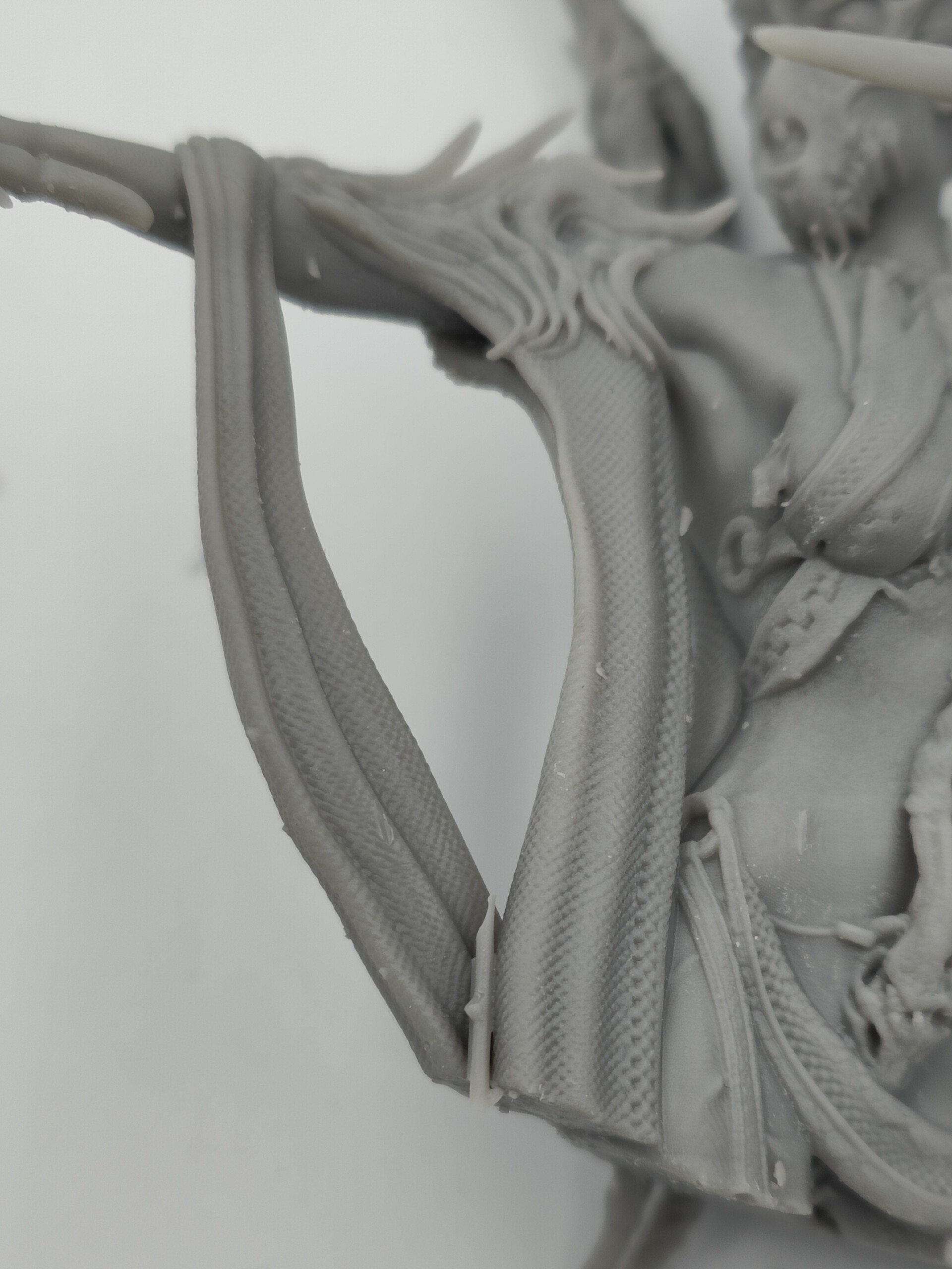

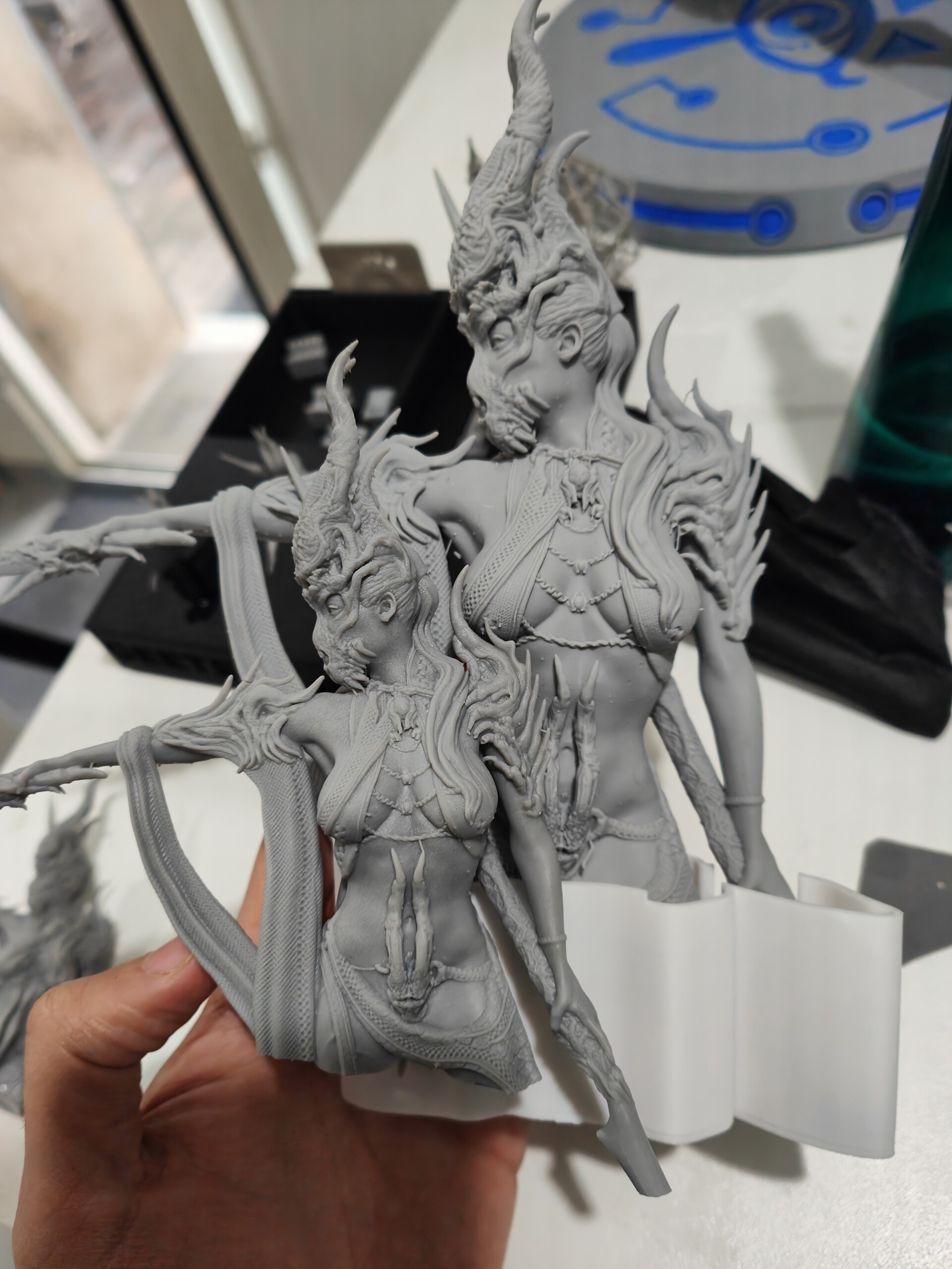

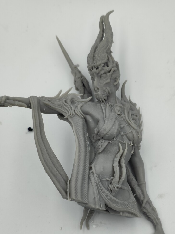

Loot Studios test Geeetech Alkaid
Un buste de loot Studios. Le plateau n’avait pas encore été poncé avant la sortie de cette pièce ce qui explique ces petits traits de déformation.
