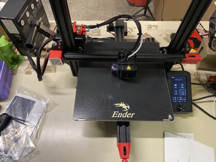

Ici, on peut se rendre compte de l’empattement de la machine, plus large qu’une Ender-3 standard.

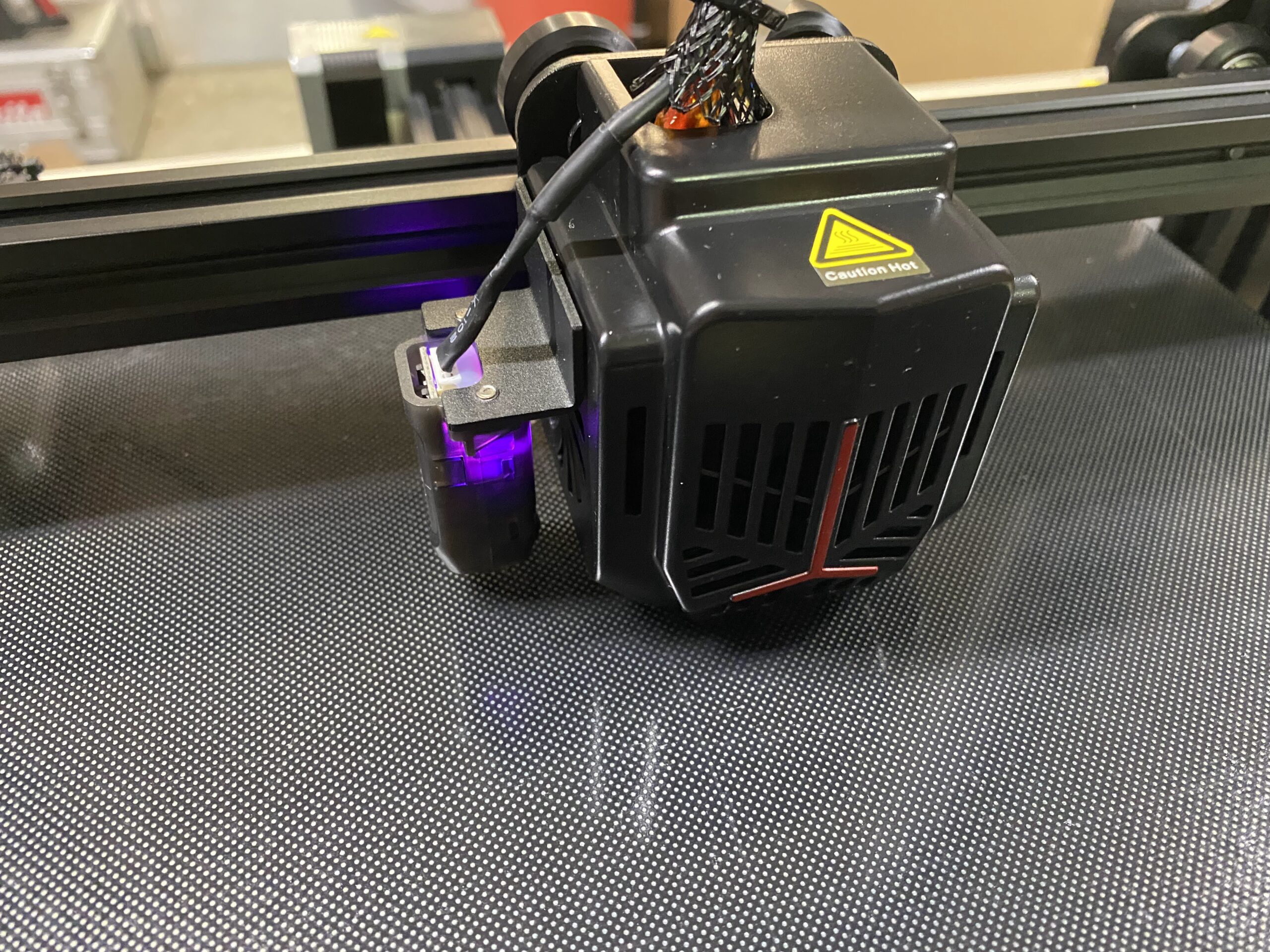

La tête est très compacte, le refroidissement matière est efficace mais dans le strict minimum : voir la photo plus bas sur les surplombs (overhangs), le CR Touch est légèrement écarté de l’ensemble.

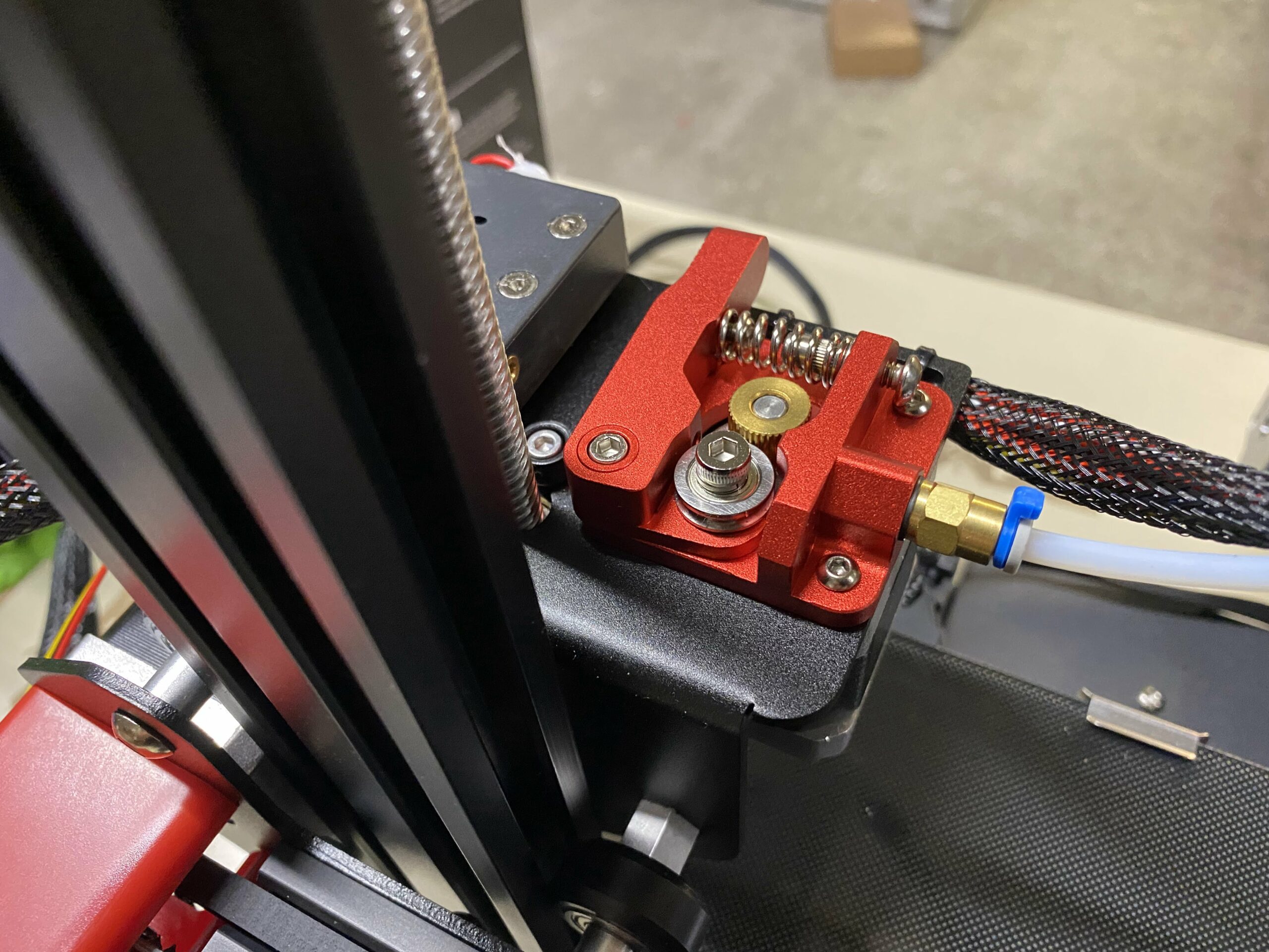

L’extrudeur à simple roulement, classique, tout en métal, de type Bowden.

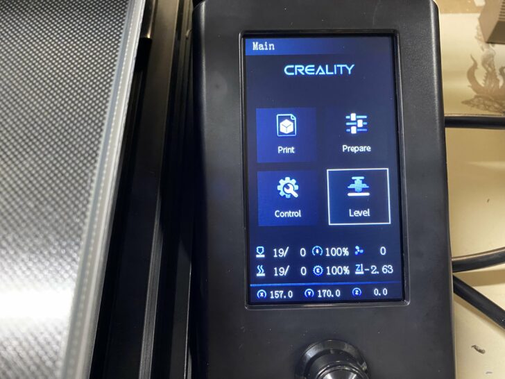

L’écran vertical et l’interface sont très agréables, le bouton réagit bien.

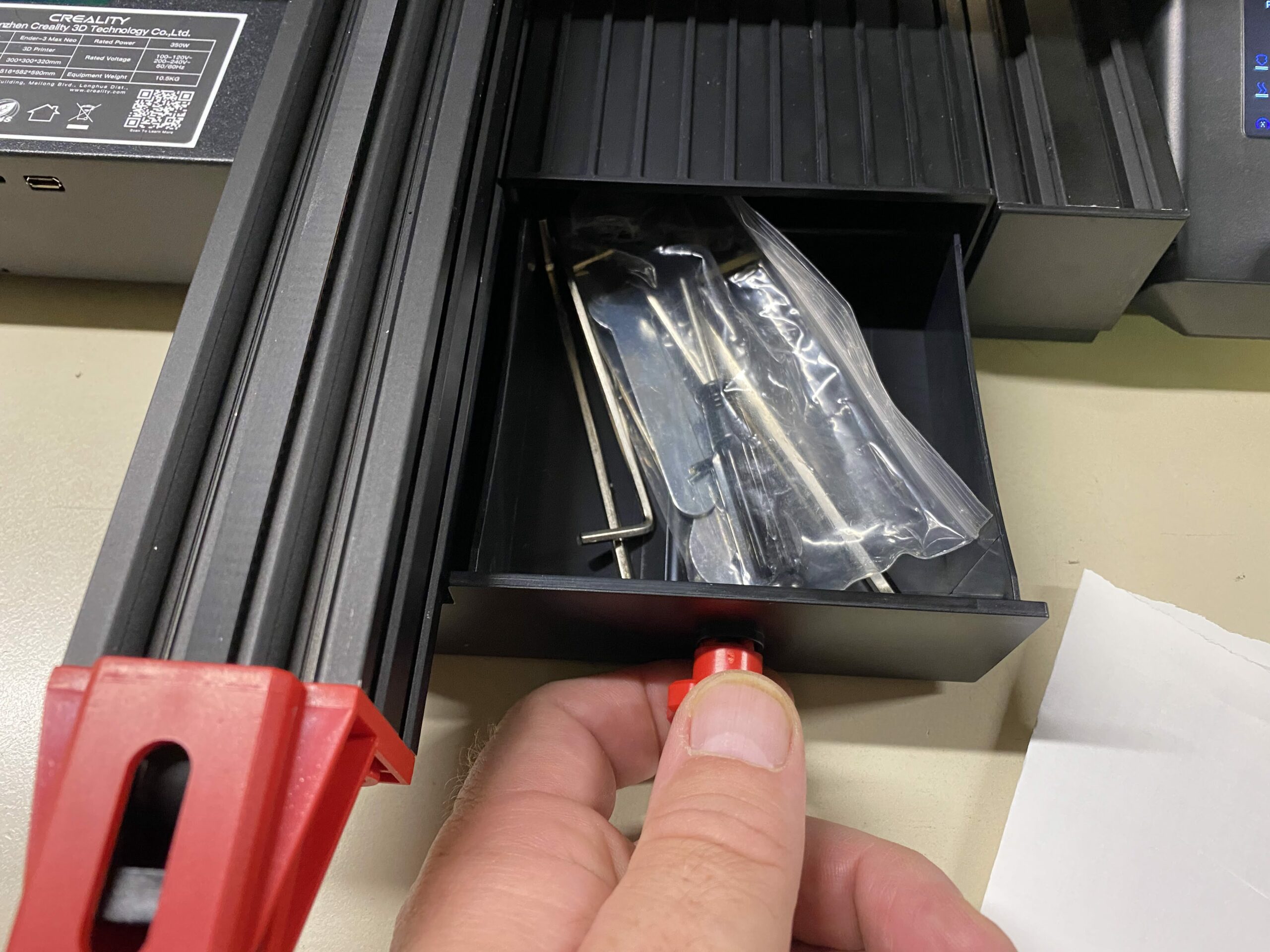

Un petit tiroir à outils se glisse sous l’imprimante, une bonne idée pratique pour y ranger les pièces de rechange et accessoires de maintenance.

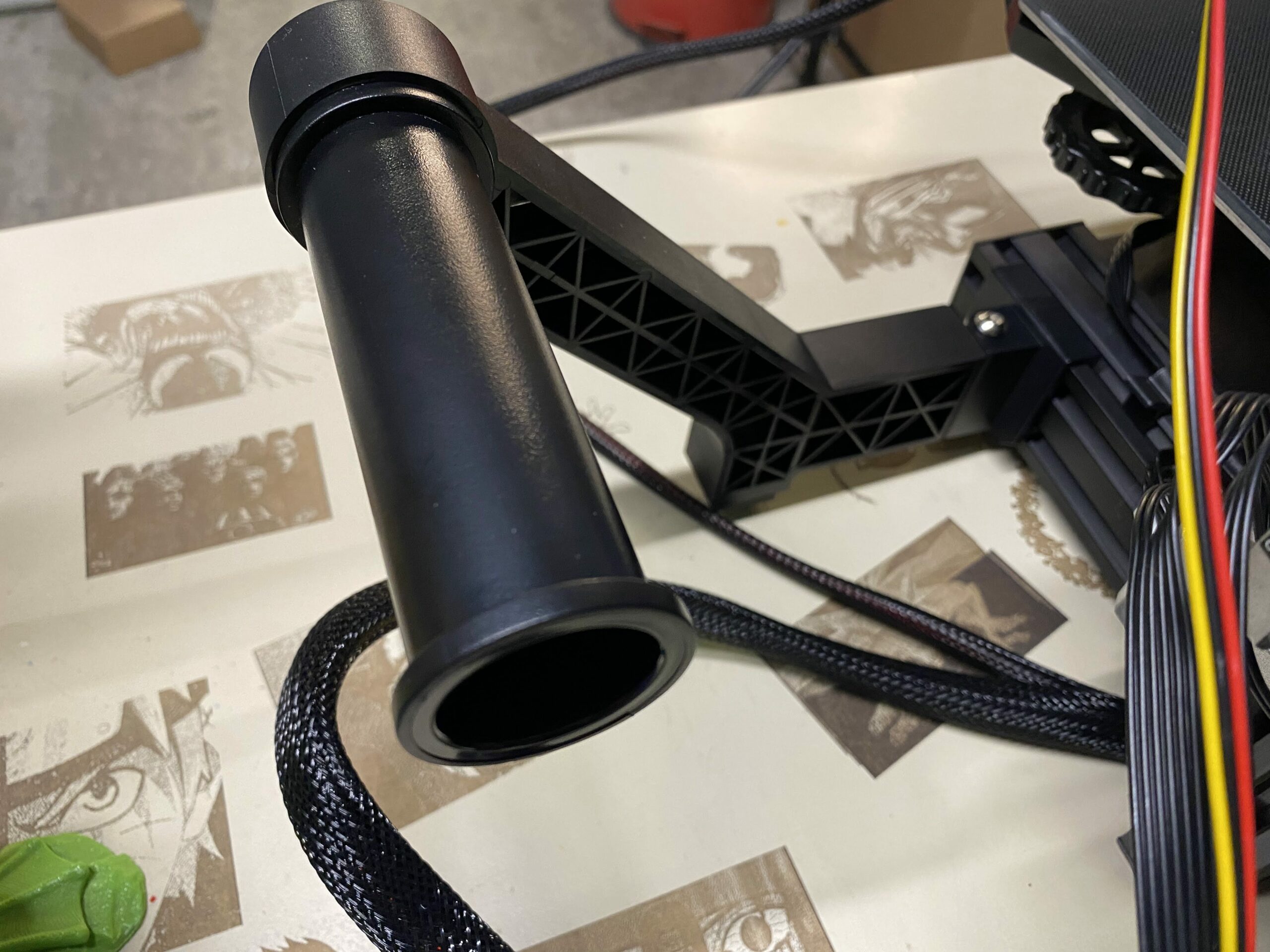

Le porte bobine déporté, un choix discutable…

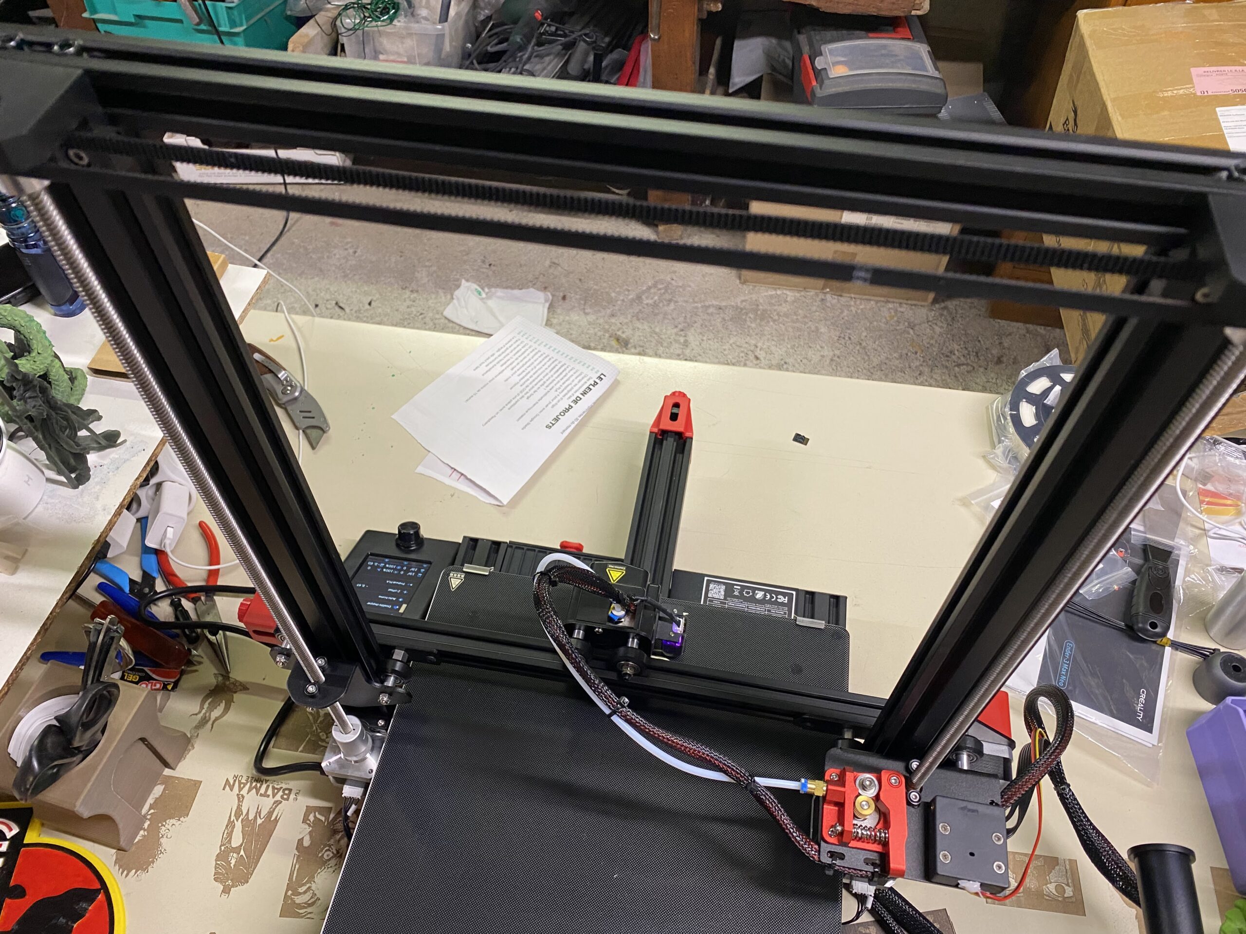

Vue du dessus : vous voyez la courroie de synchronisation de l’axe Z ainsi que les deux tiges filetées attenantes.

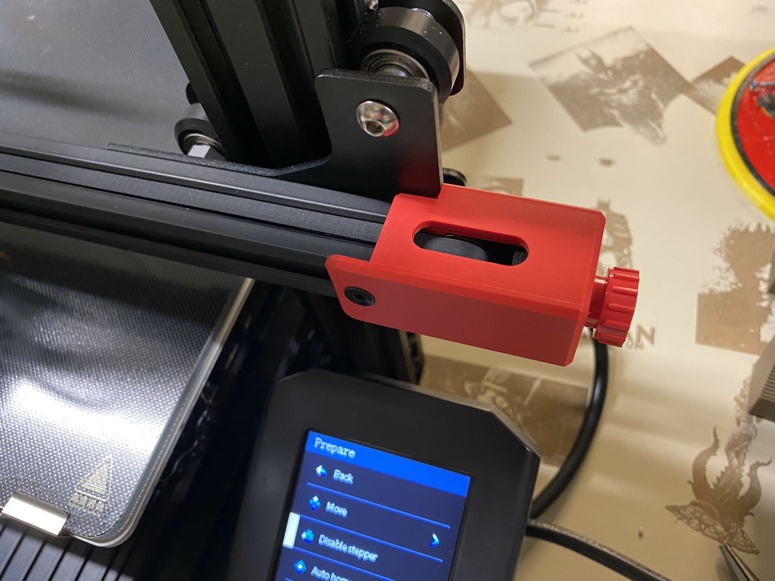

Le tendeur de courroie de l’axe X d’un beau rouge pétant.
tendeur de courroie de l'axe X

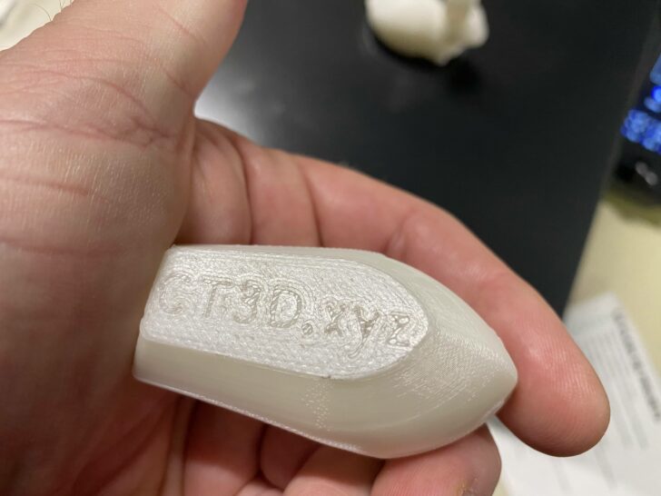

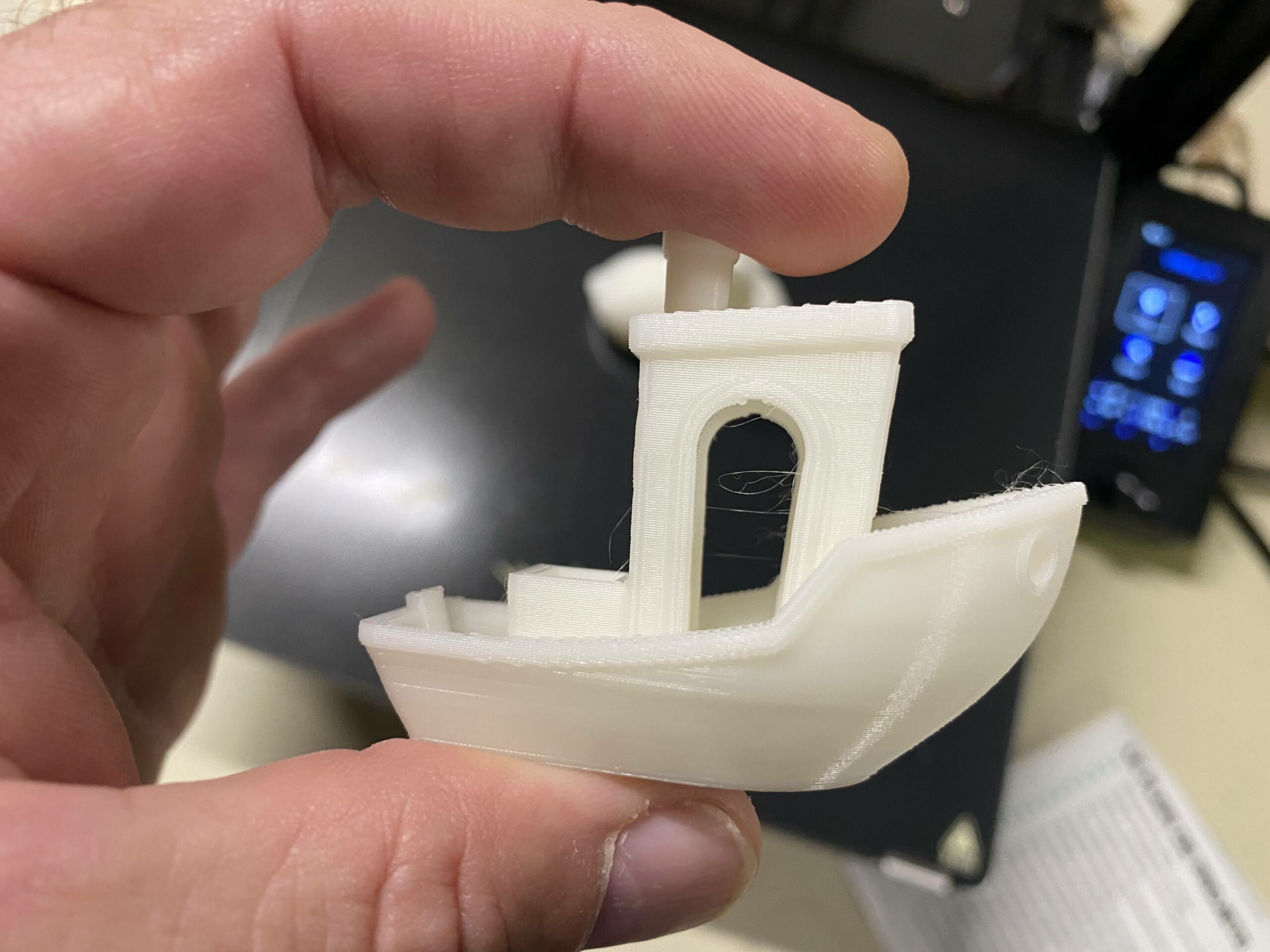

Le fameux Benchy boat, présent sur la carte SD, est plutôt bien réalisé avec les réglages d’origine de Creality. Quelques défauts minimes, une simple calibration de l’extrudeur résoudra le problème. Le filament utilisé est une bobine Creality CR-PLA.

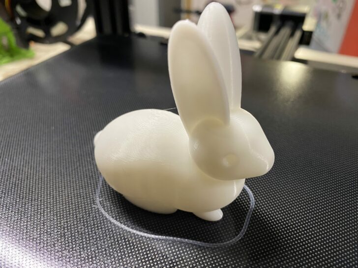

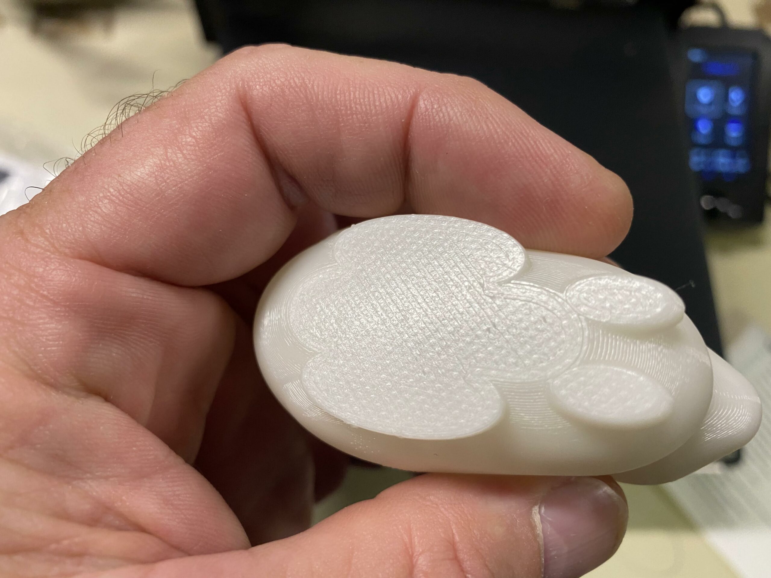

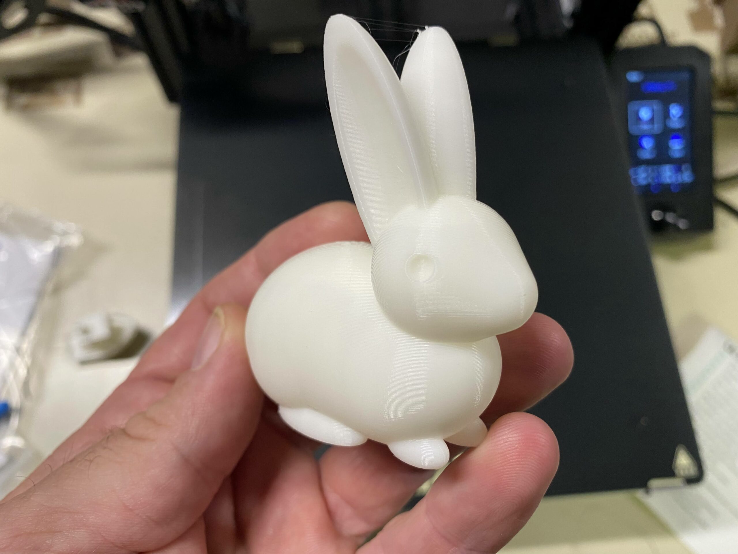

Le lapin, lui aussi présent sur la carte SD fournie, est bien réalisé, sans faute et bien lisse !
lapin imprimé en 3D

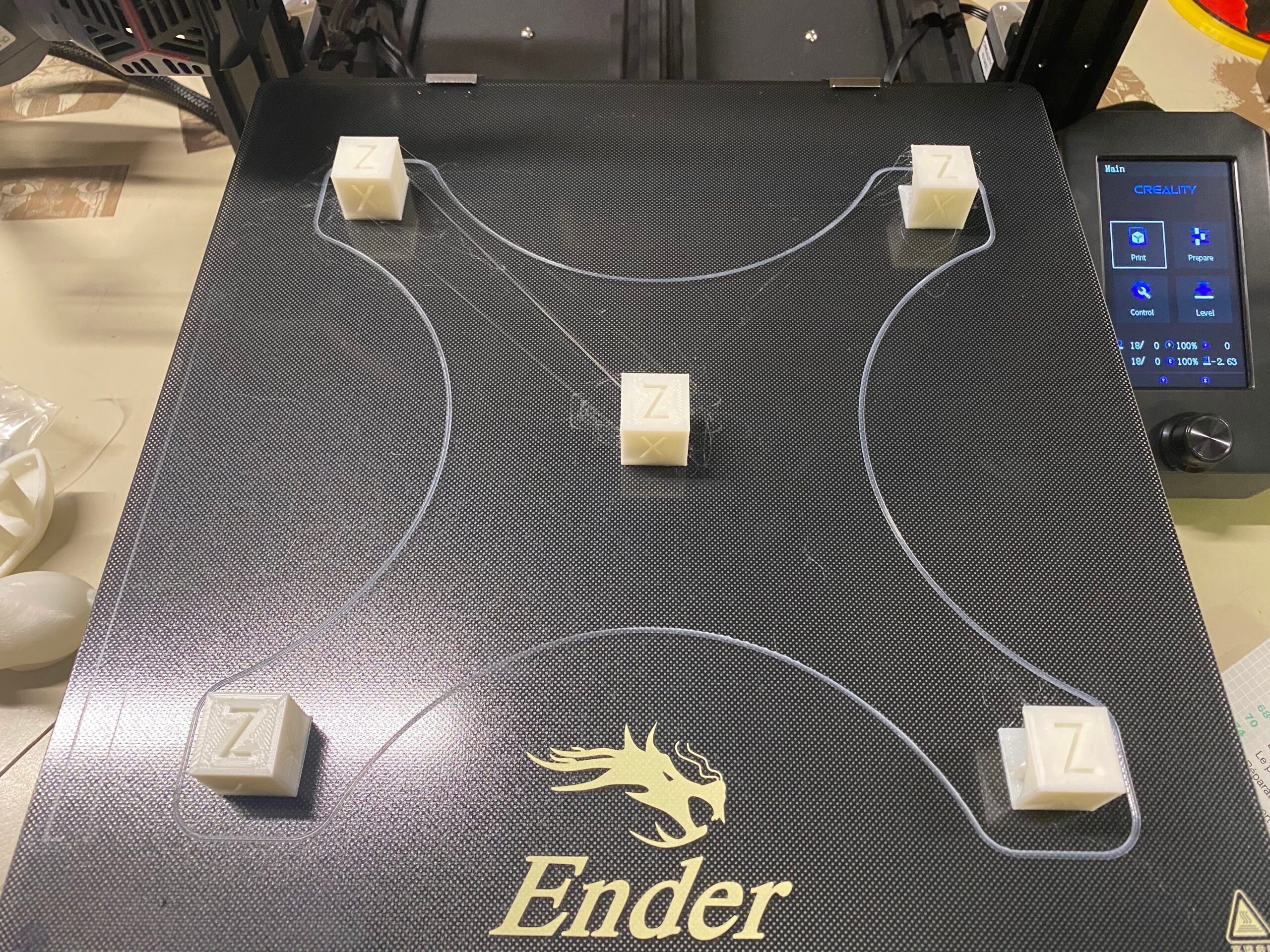

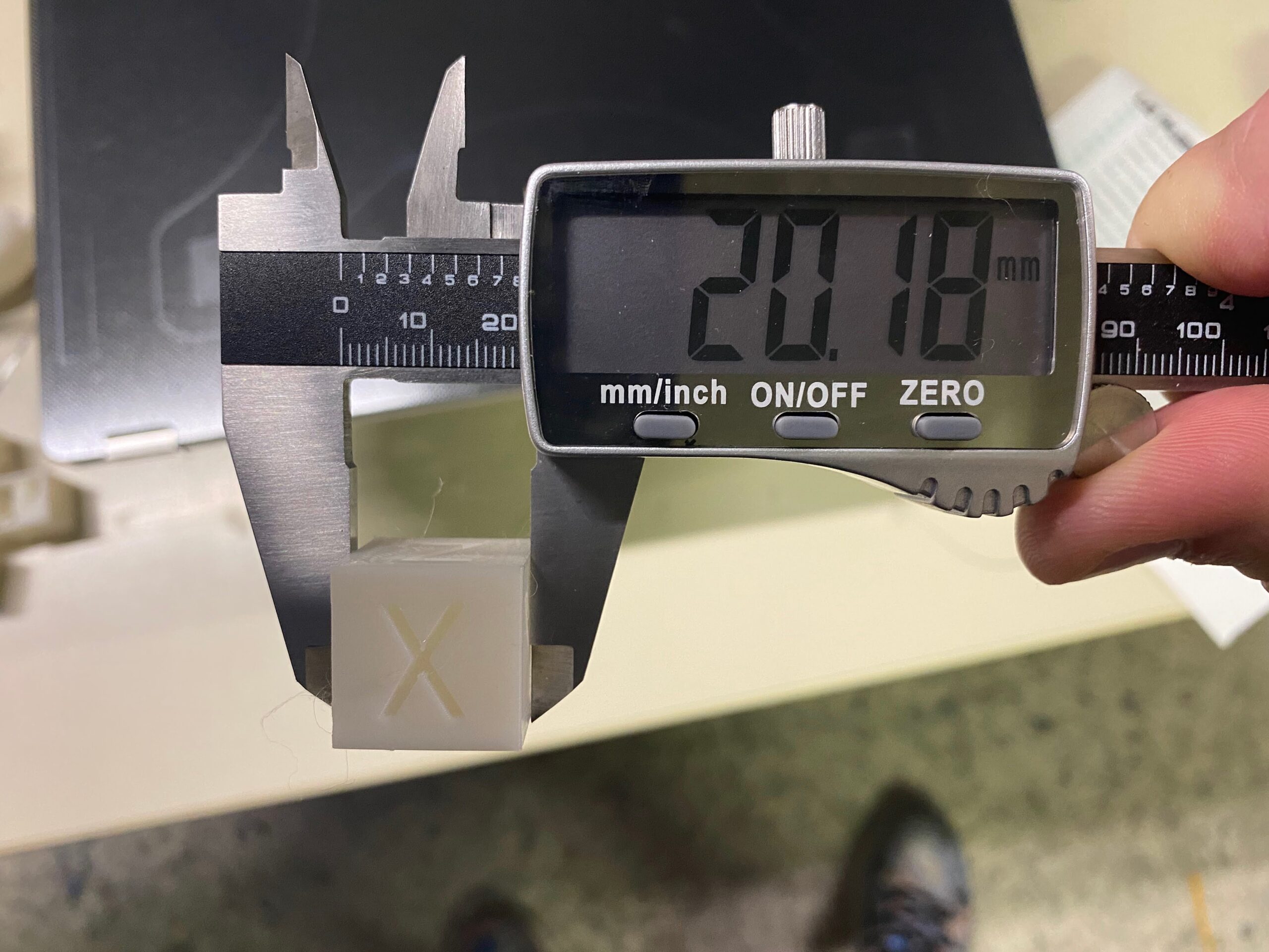

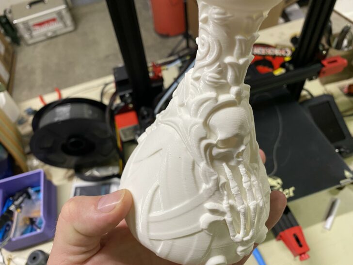

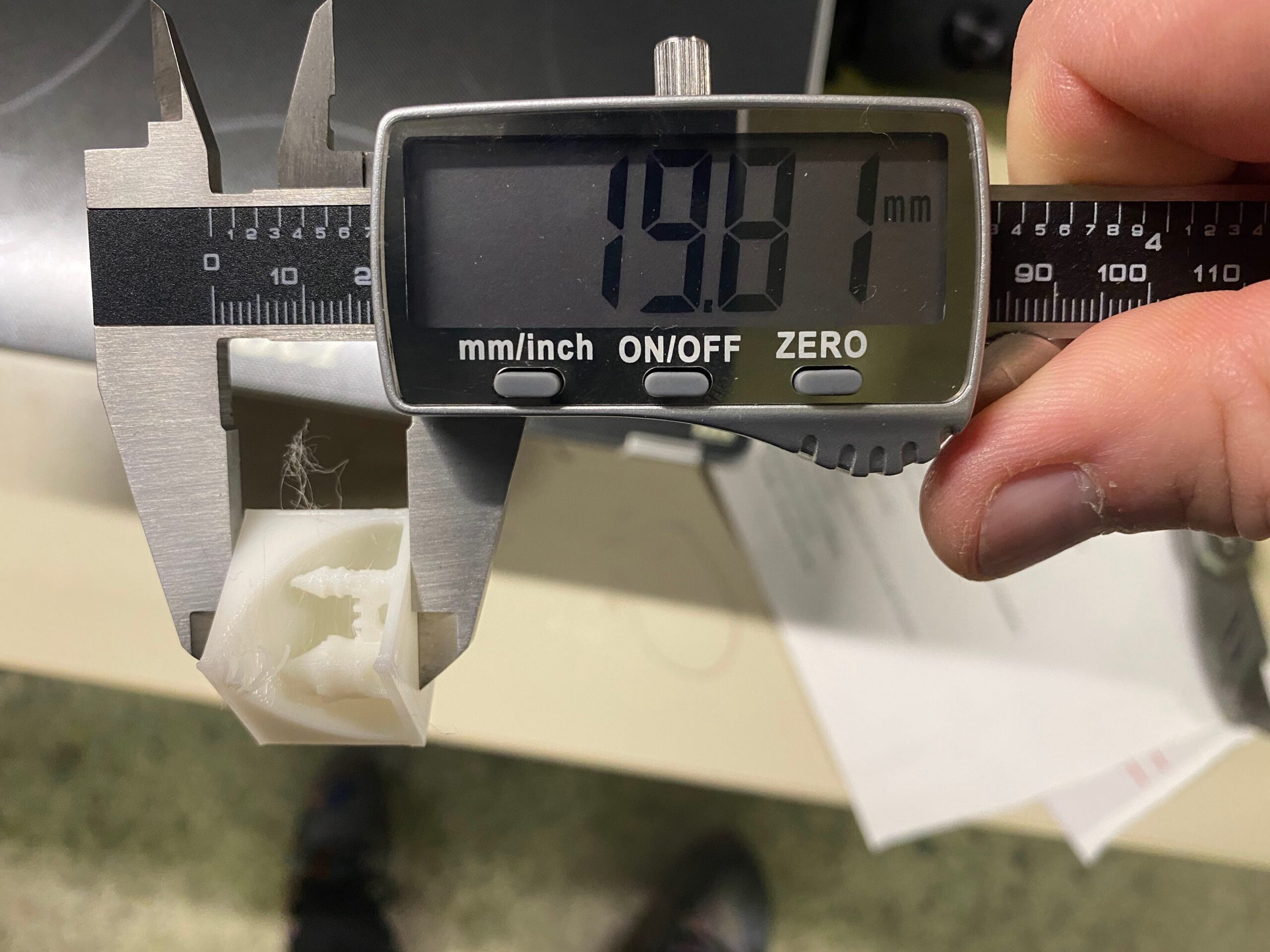

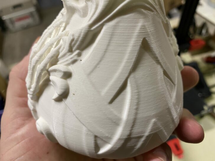

Quelques prints de réglages pour trouver mes débits, régler mon slicer et vérifier l’efficacité du CR Touch :
En PETG

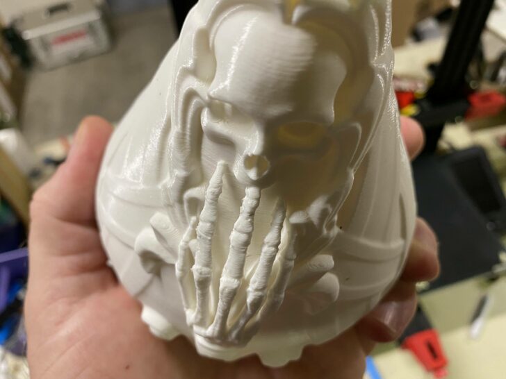

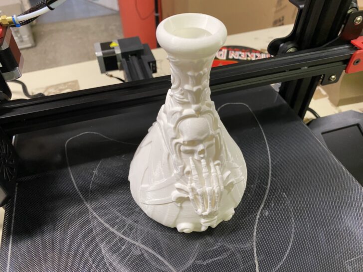

J’ai eu quelques soucis de réglages de filament sur la fiole ci-dessus. Le débit s’est trouvé faussé par un mauvais diamètre de filament, ce qui a eu pour effets une sous-extrusion, la Ender Max Neo n’est cependant pas en cause.

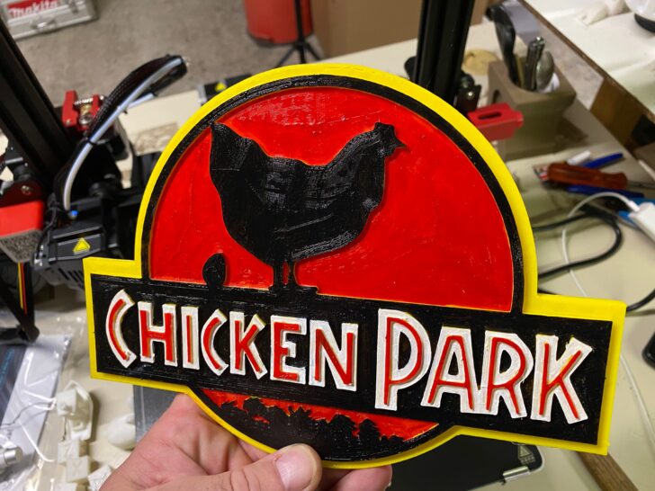

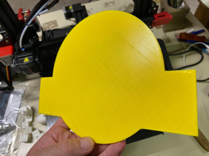

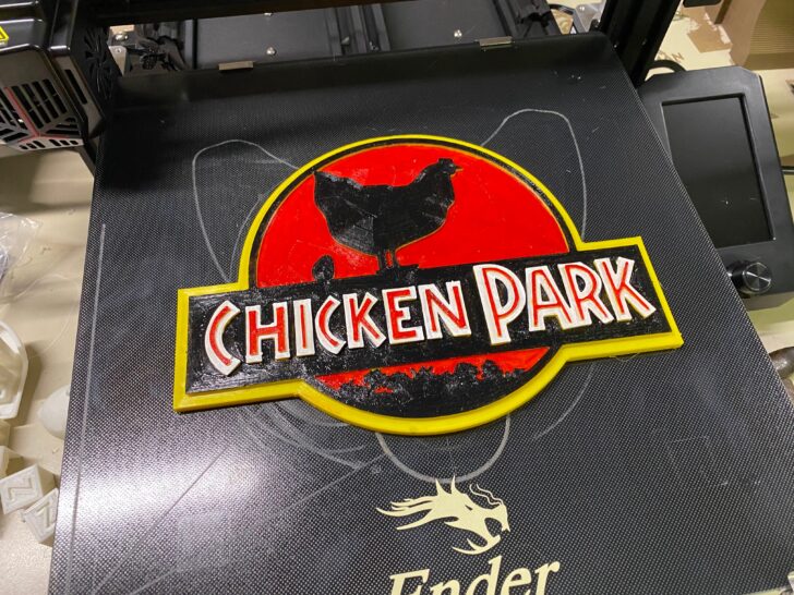

J’ai refait une pancarte pour mon enclos à poules en PETG jaune, ici aussi RAS :

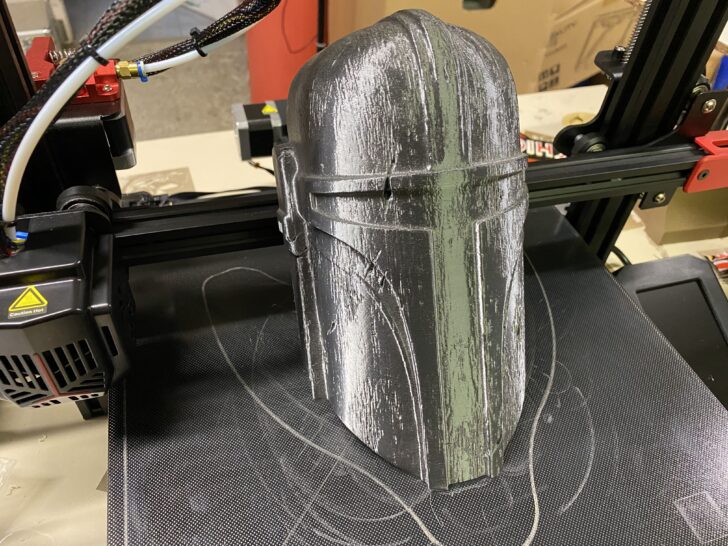

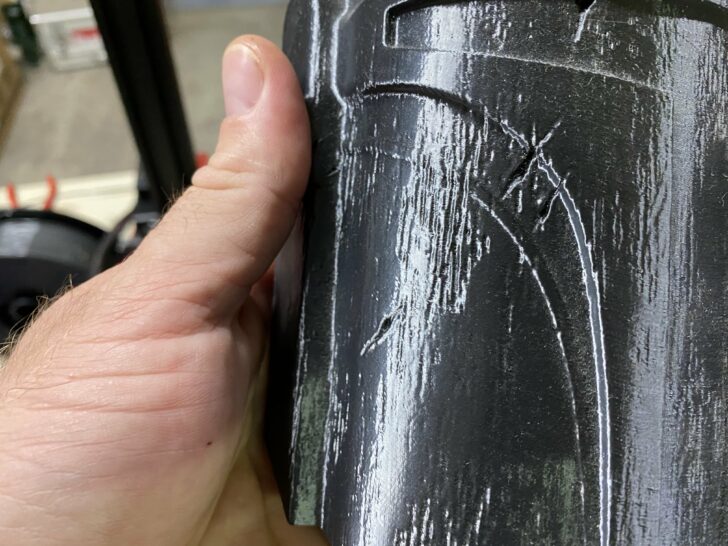

J’ai terminé mon test en refaisant un print en PLA silk, afin de m’assurer que mes calculs de débit étaient corrects :
On remarque juste un petit warping dans le coin en haut à gauche vers mon pouce.
J’émets une réserve, voire même une petite déception, sur l’extrudeur simple entrainement. Un extrudeur plus moderne et récent aurait franchement été un meilleur choix de la part de Creality.
