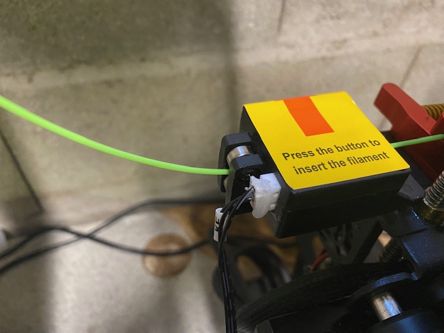

La T3 est équipée d’un système de détection de fin / rupture de filament mais Sunlu a également ajouté un système qui mesure les pressions liées au filament. Par exemple, en cas de buse bouchée la pression est trop élevée et la machine s’arrête automatiquement. Même chose dans le cas d’un nœud, la machine se met en pause faute de filament détecté. Cela peut sauver pas mal de prints et de filament gâché.

Le capteur de fin de filament :
capteur de filament

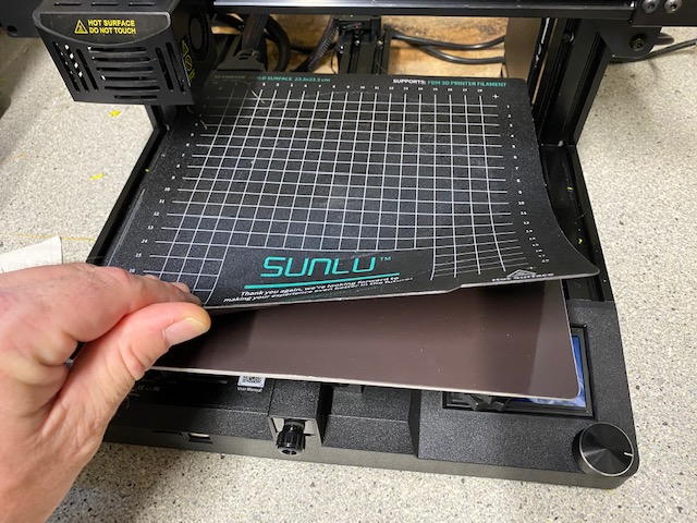

Lit avec plateau magnétique pour un retrait plus facile des prints :
plateau magnétique Sunlu T3

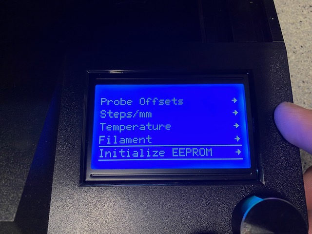

L’écran ridiculement petit de la Sunlu Terminator 3 se commande au bouton rotatif, un peu désuet comme choix technique en 2022 !
Cependant, il permet d’afficher les paramètres auxquels nous avons accès et pour le coup, merci à Sunlu car ils sont pléthoriques. On peut tout gérer en passant par l’écran de l’imprimante.
écran Sunlu Terminator 3

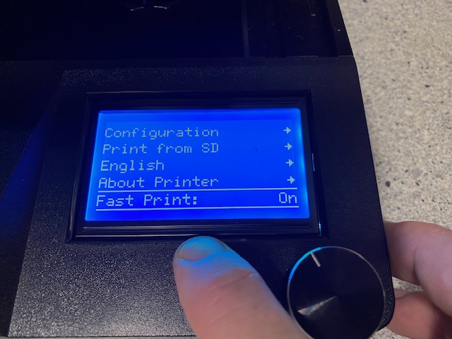

Ici, la fonction “Fast print” :
Sunlu Terminator 3 T3 Fast print
Nous avons accès à tous les paramètre permettant d’affiner la calibration :
calibration Sunlu T3

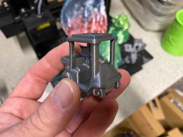

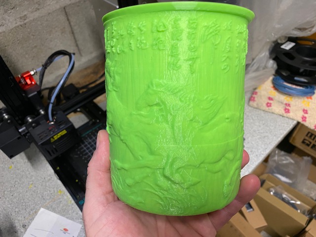

Mon premier cube de calibration était vraiment de mauvaise qualité, je vous recommande chaudement de calibrer votre imprimante avant la première impression.
  • Voiturette de Golf, torture test sur Printables, toujours en PETG gris :
Sunlu T3 et le Fast Print

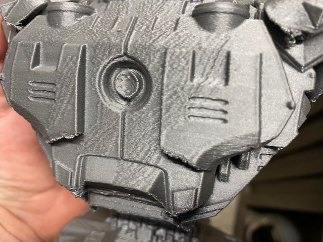

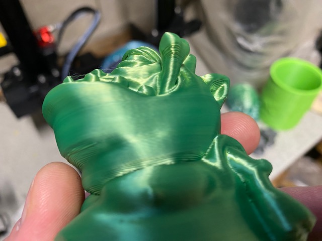

J’ai ensuite essayé le mode “fastprint” qui accélère la Terminator3 jusqu’à 250 mm/s. C’est franchement pas terrible si vous voulez imprimer un bel objet. Ce mode n’est à utiliser que pour faire des prints simples, utilitaires et dont l’esthétique importe peu.

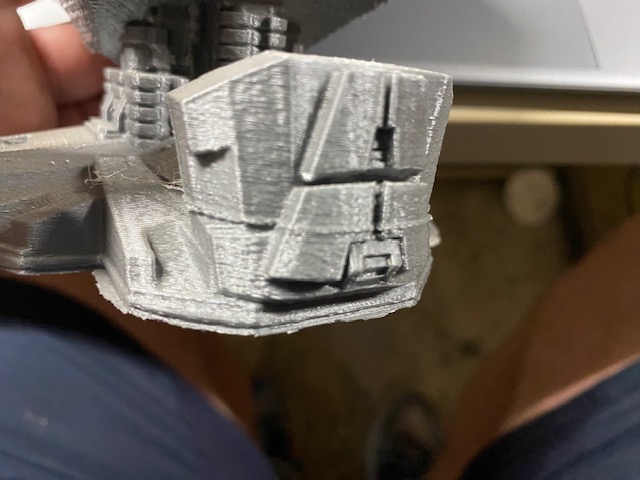

Mes premiers essais ne furent pas vraiment à la hauteur du résultat escompté :

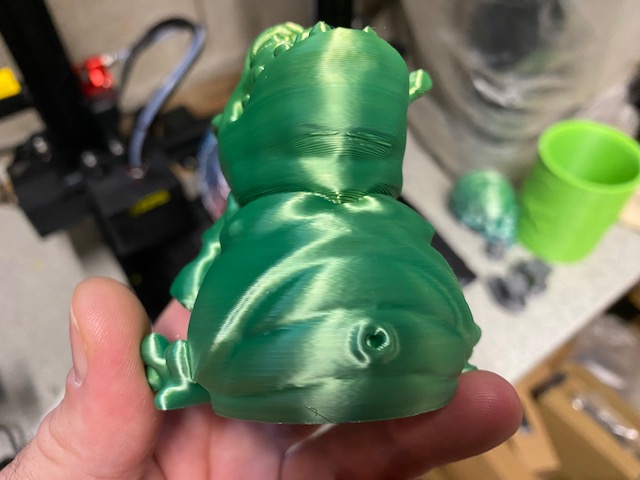

Crachouillis, décalage de couche en Z et en X, c’est là que le double z aurait potentiellement corrigé voire évité certains défauts. J’ai tout de même essayé sur un autre buste, mais le résultat fut identique.
Surplombs mal gérés :
test mode fastprint
Manque de matériau dans le tuyau sur la gauche :
buste imprimé en 3D
Idem sur la droite :
Surextrusion :
Effet “vagues” fantômes dû a la non compensation de la vibration du X :

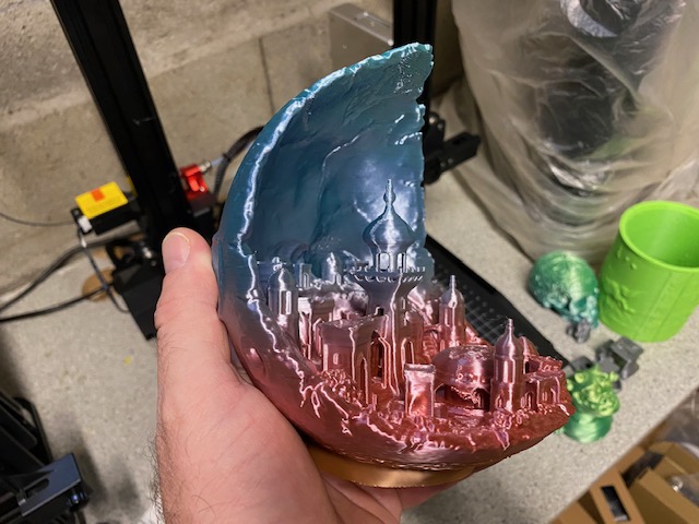

Avec persévérance, j’ai toutefois réussi un print. Il manque cependnat toutes les pointes des bâtiments, arrachées par la tête en cours de print, mais il est assez joli. Il s’agit de la nouvelle Moon City.
mooncity
mooncity imprimée en 3D
mooncity multicouleurs
