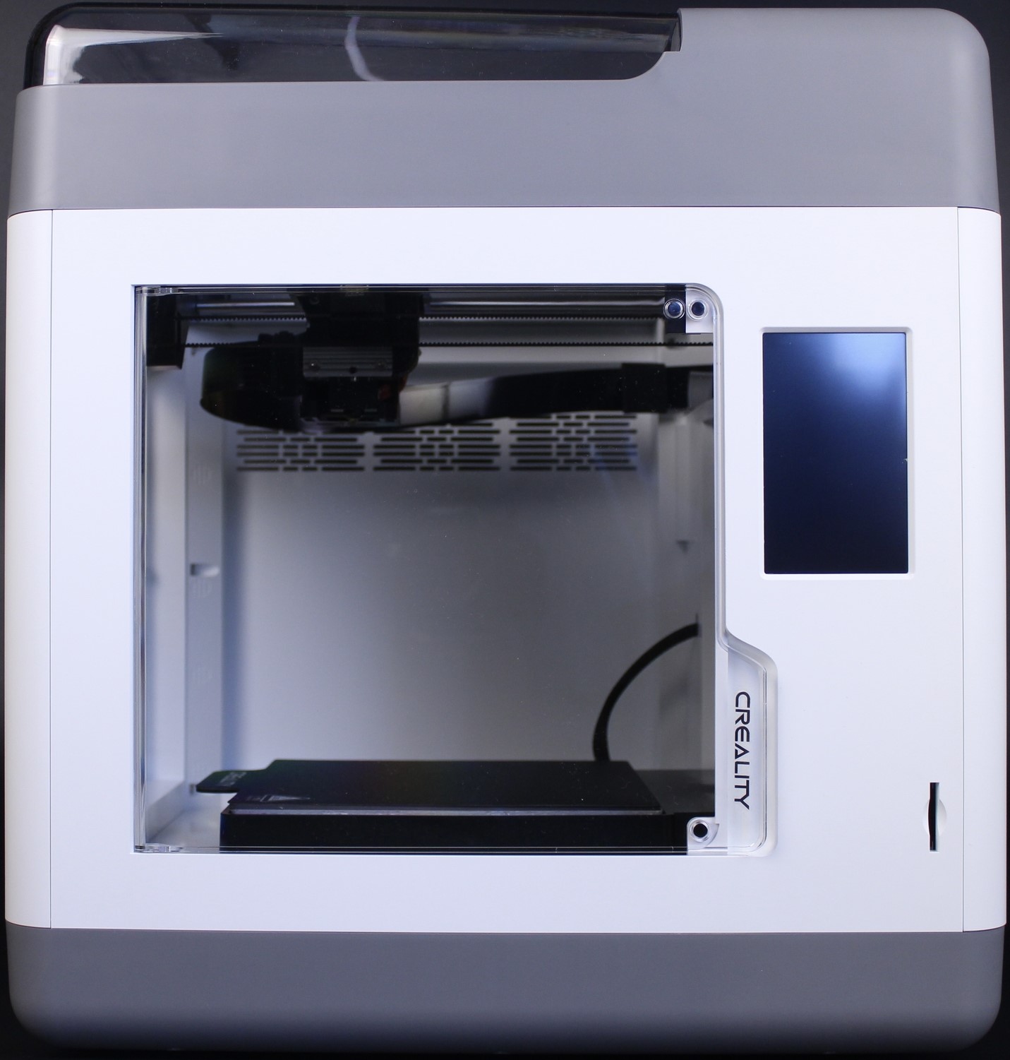

La Sermon V1 Pro est une imprimante entièrement fermée, dans un carénage en plastique blanc avec des “fenêtres” transparentes sur le dessus et les côtés. Mon fils de 13 ans a tout de suite aimé le look. Une porte sur le devant équipée d’un capteur qui permet à l’imprimante de se mettre en pause quand la porte est ouverte (fonction non disponible sur la Sermoon V1 “pas Pro”). Le boîtier est également équipé de ventilateurs (sans filtre), d’un éclairage et d’une caméra accessible avec l’application mobile Creality Cloud.
Le dessus du boitier est amovible afin que vous puissiez accéder à l’extrudeur pour changer le filament et faire l’entretien de la machine.

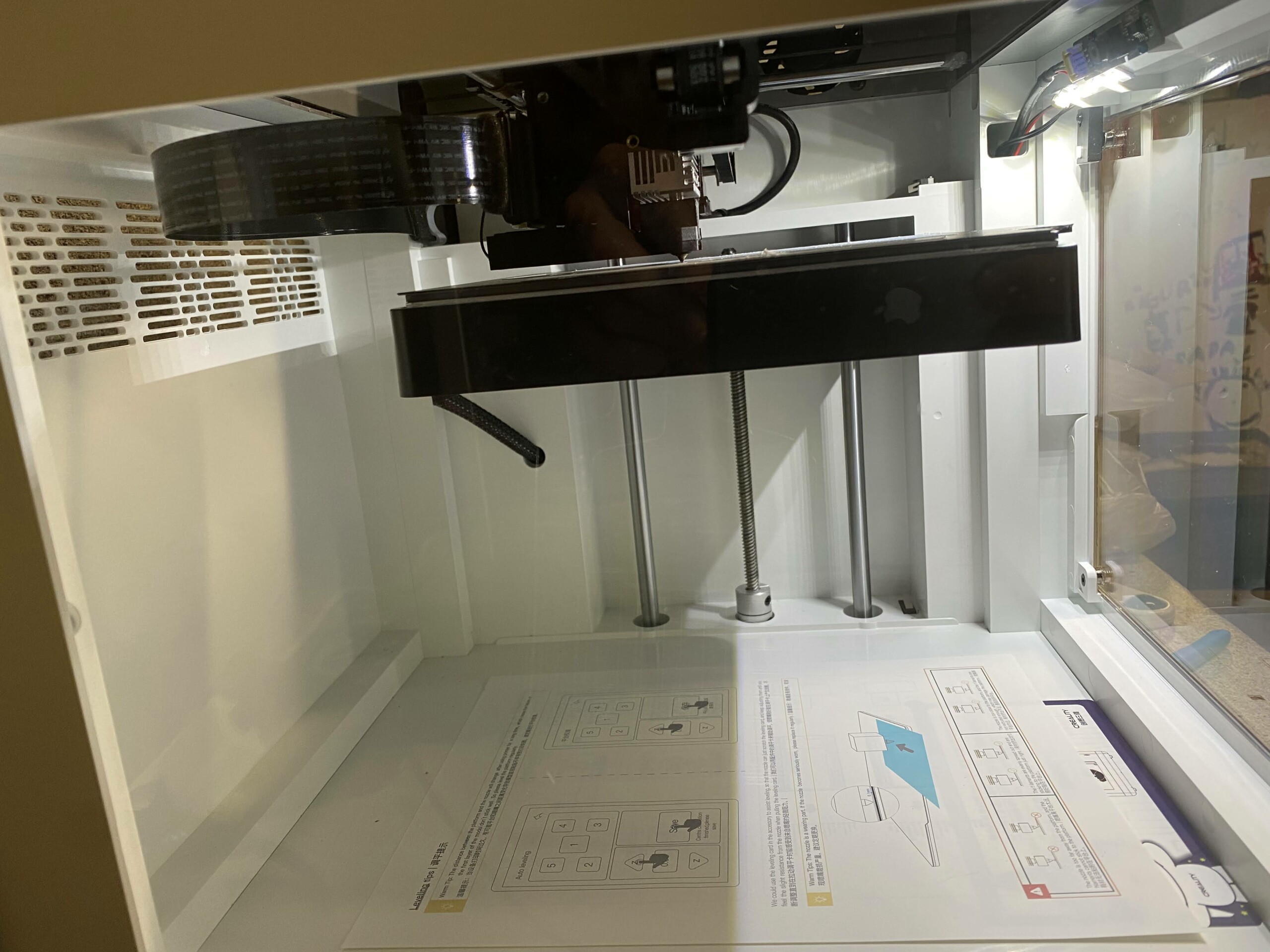

Comme mentionné dans l’introduction, il s’agit d’une architecture CoreXY. La plaque chauffante se déplace de haut en bas, tandis que les axes X et Y restent surélevés tout en glissant sur des tiges soutenues par des courroies et des moteurs pas à pas.
L’extrudeur Direct Drive Sprite fait des merveilles. Sur la photo, vous pouvez voir un PTFE Bowden, il se termine directement à l’entrée de l’extrudeur et sert uniquement à guider le filament. La tête d’impression atteint 250 degrés et peut imprimer PLA, TPU et PETG.

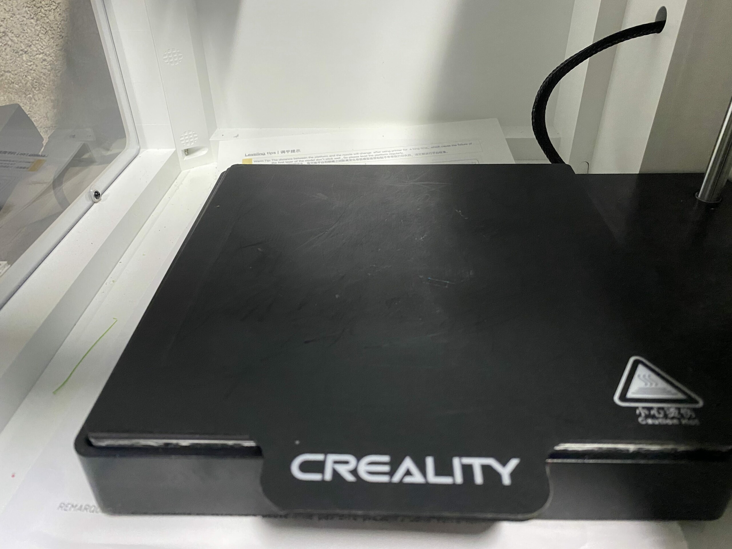

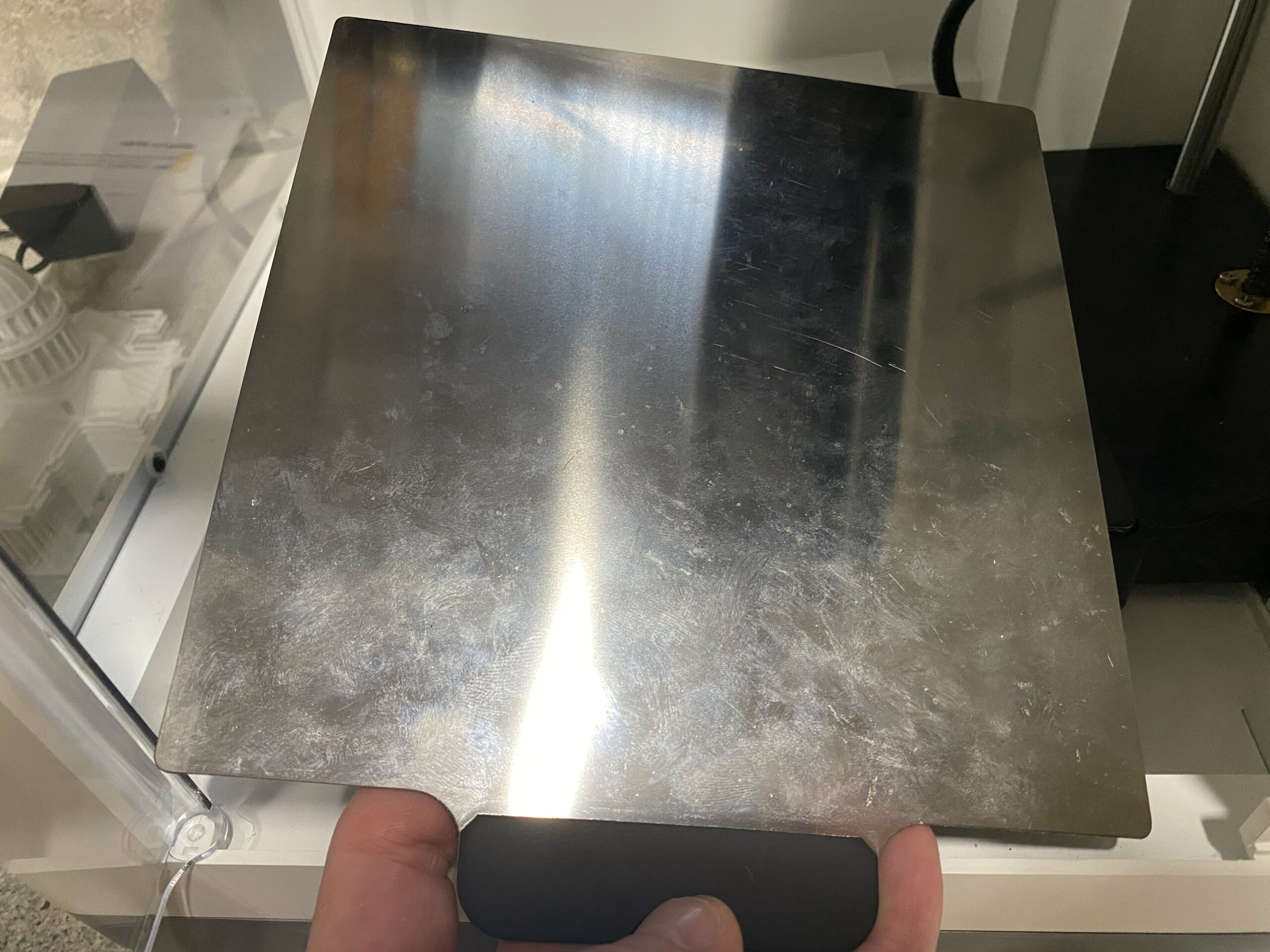

Le lit chauffant, en revanche, n’atteint que 80 degrés, ce qui est trop faible pour l’ABS. C’est une tôle d’acier flexible recouverte d’un autocollant magnétique. Je dois admettre que le revêtement PC n’est pas idéal, je recommande donc d’écraser un peu plus la première couche.

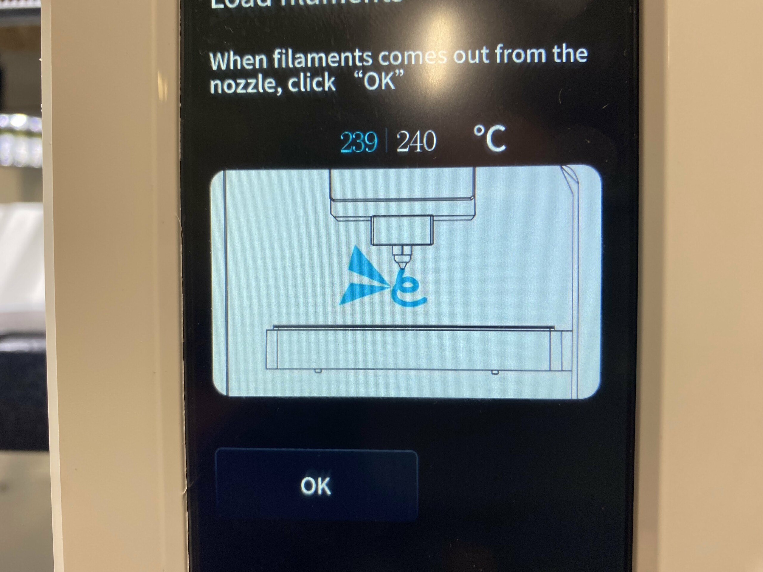

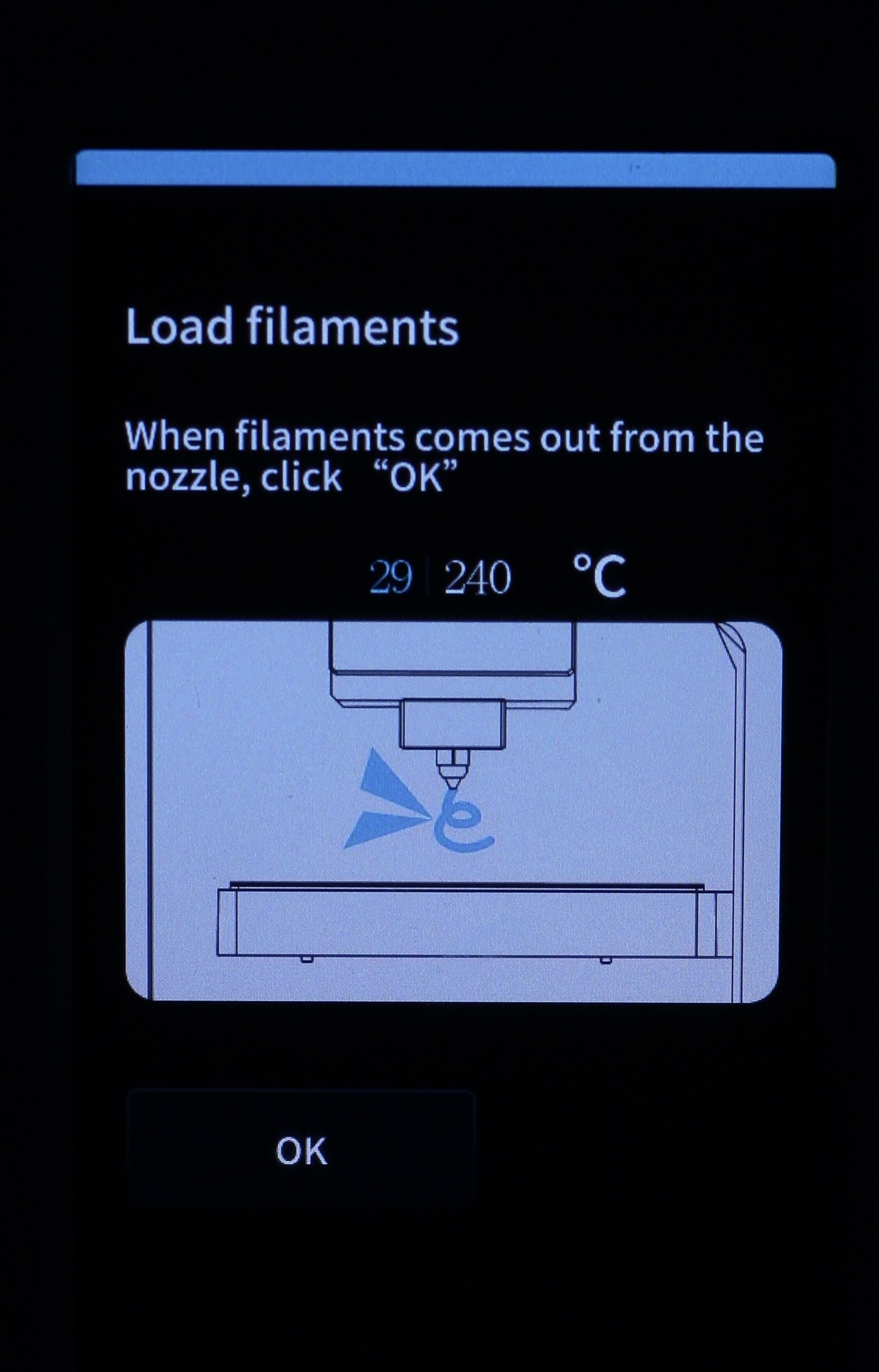

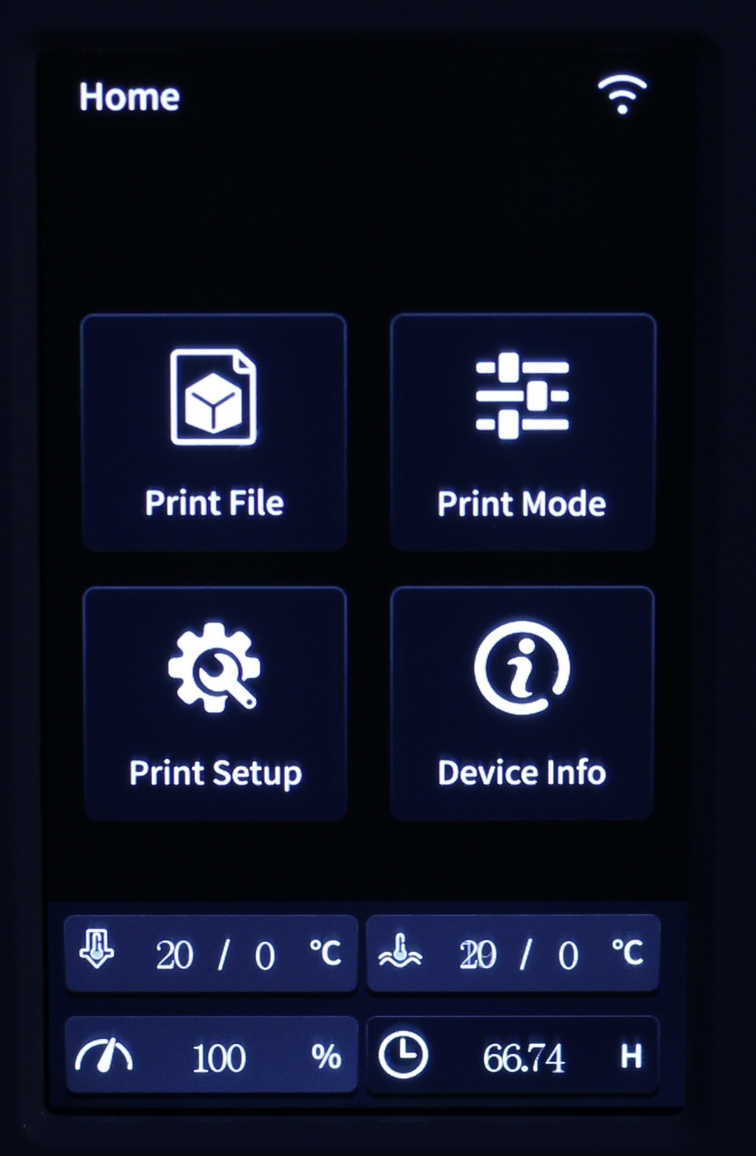

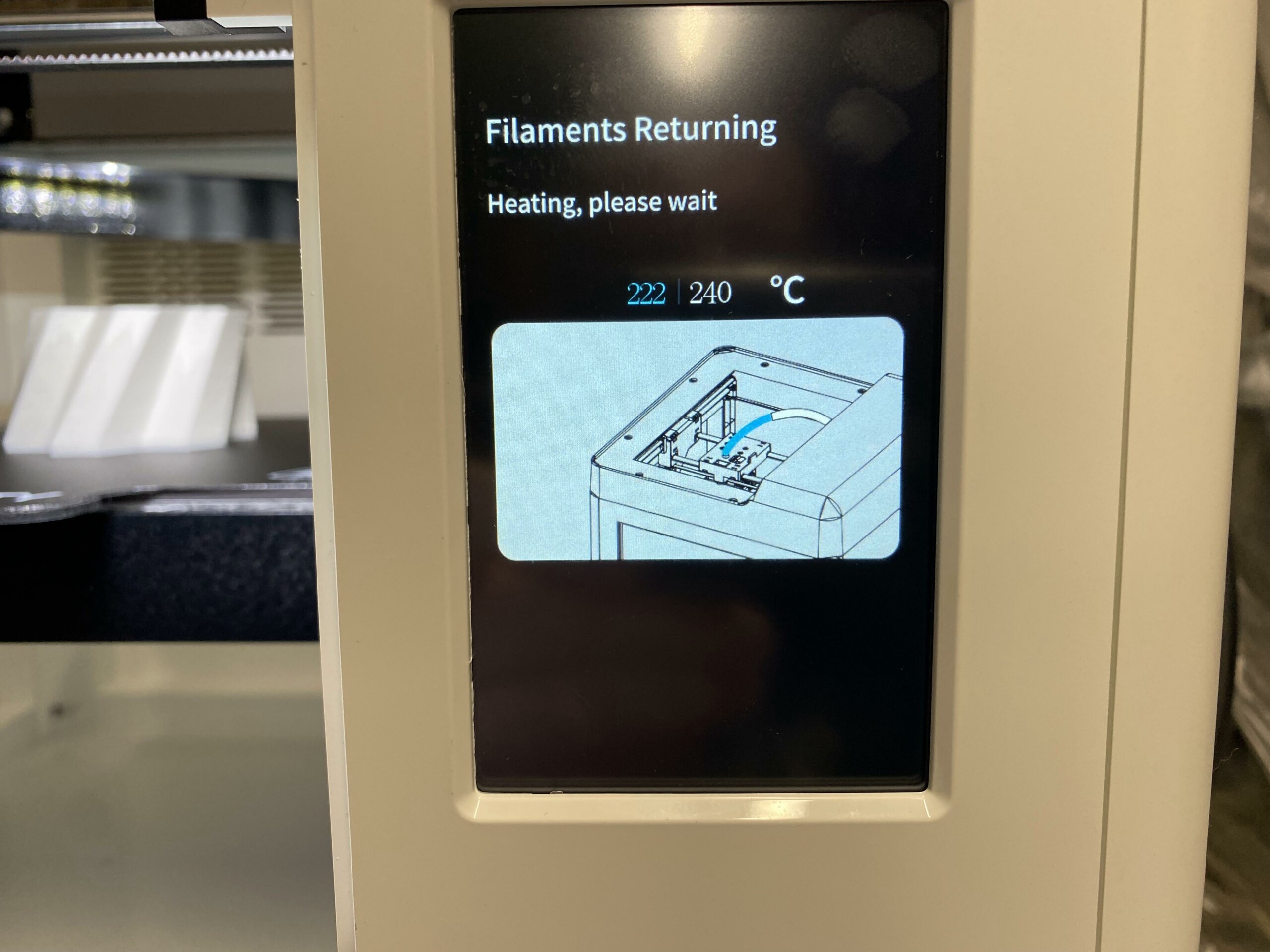

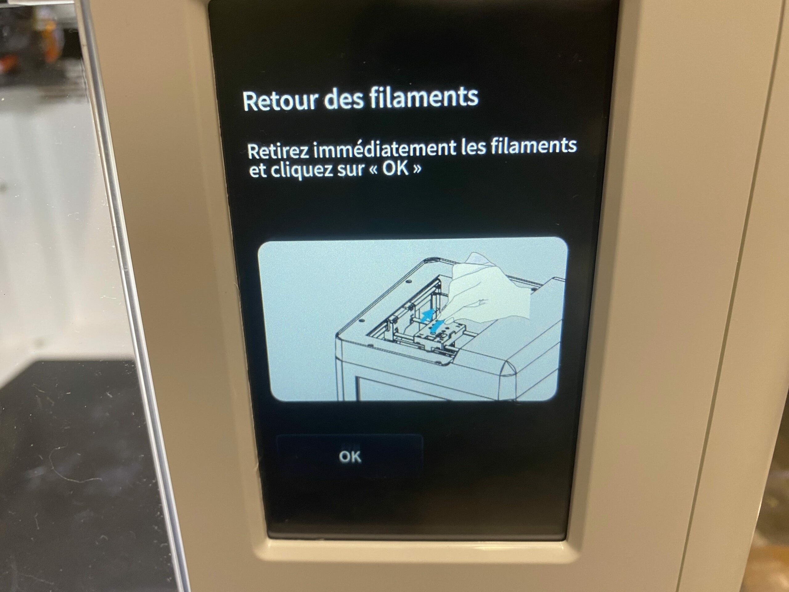

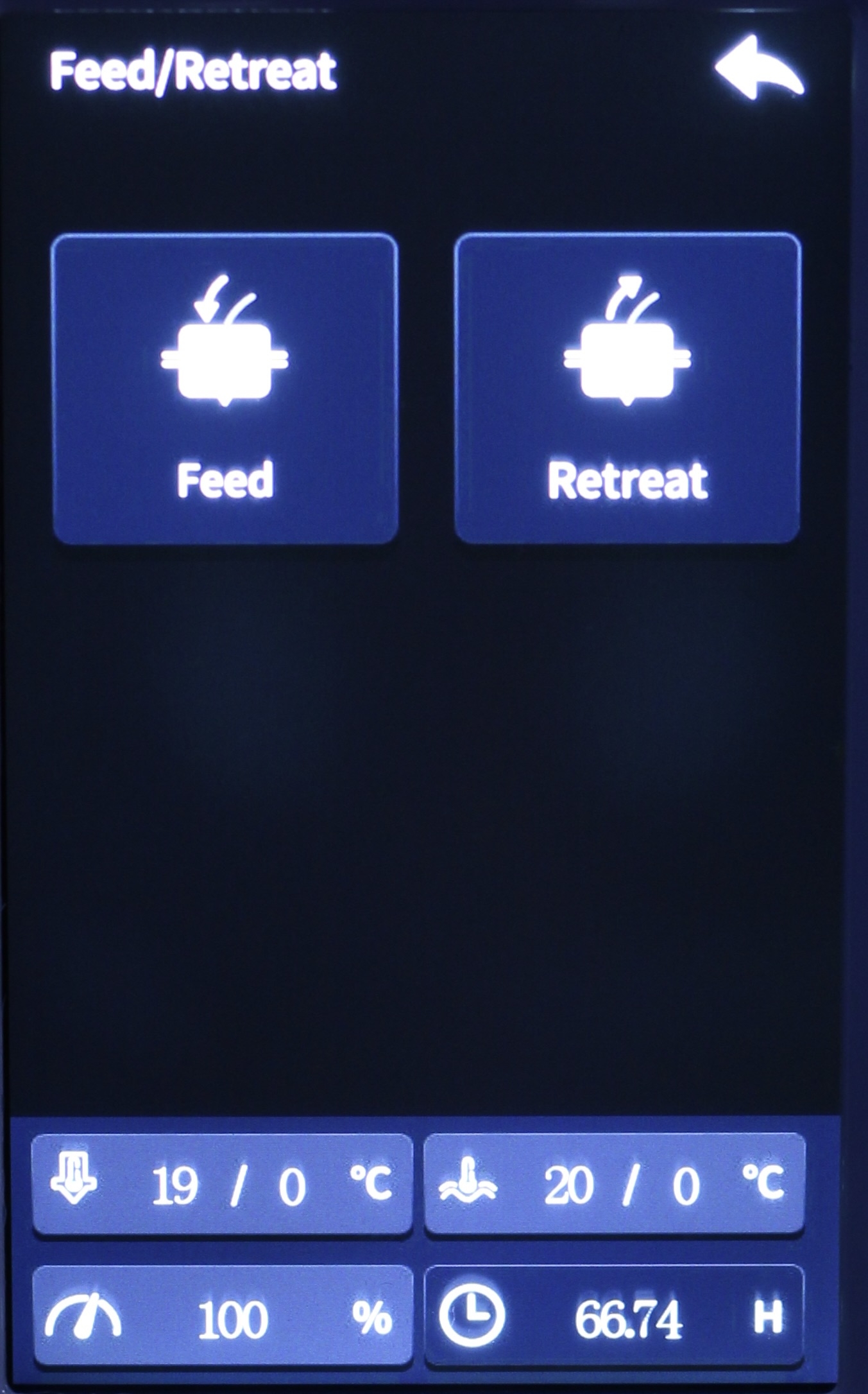

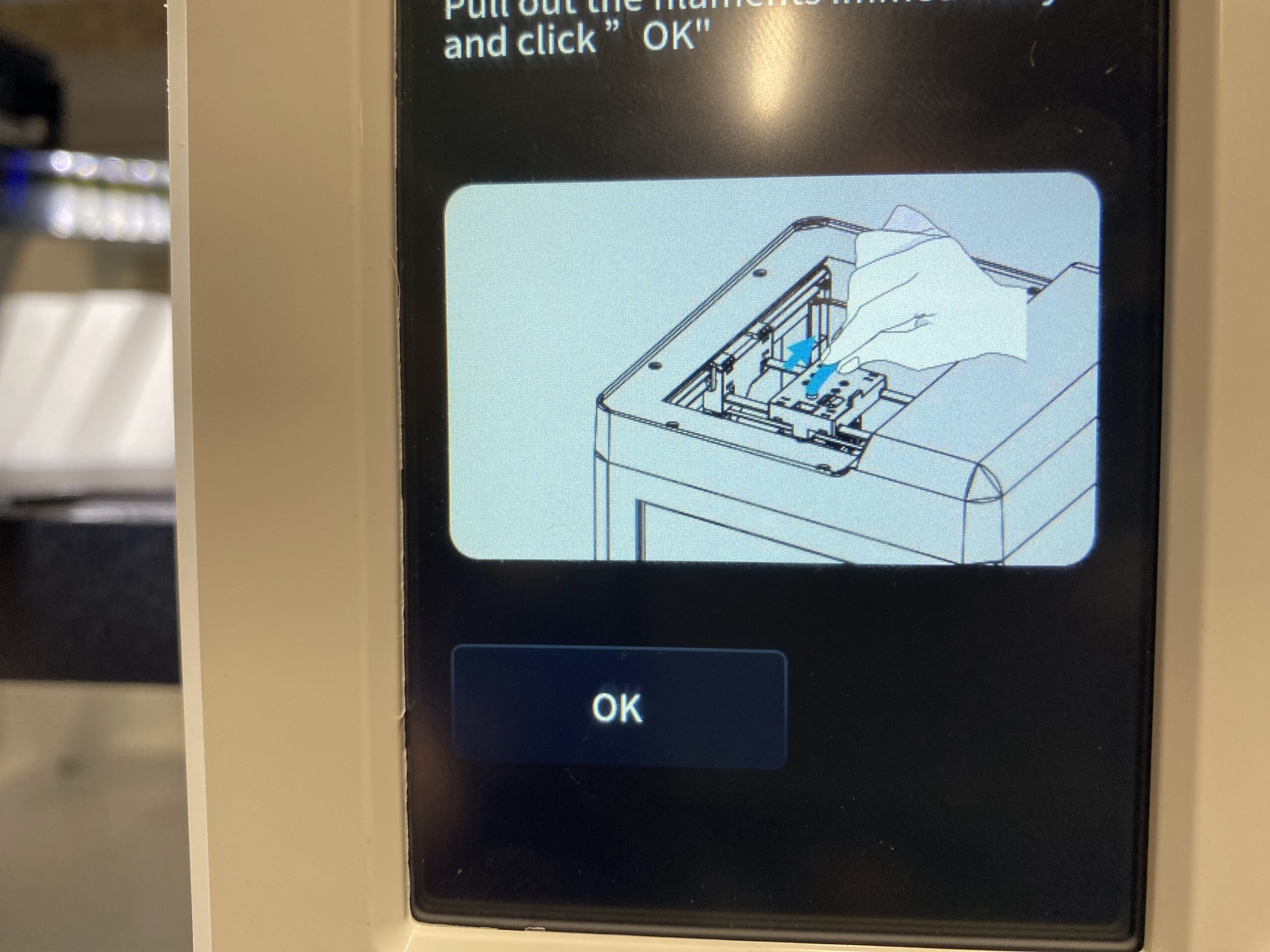

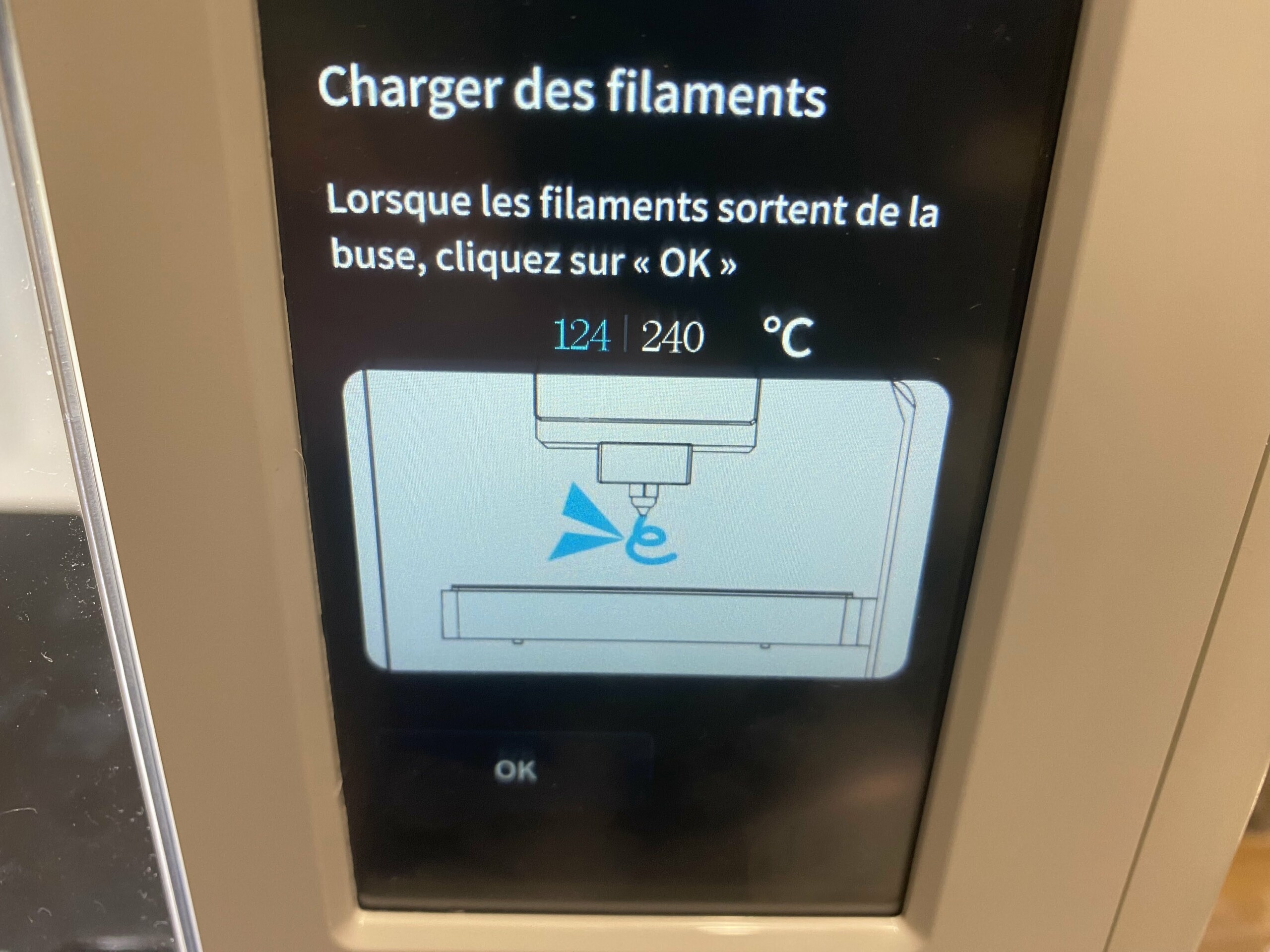

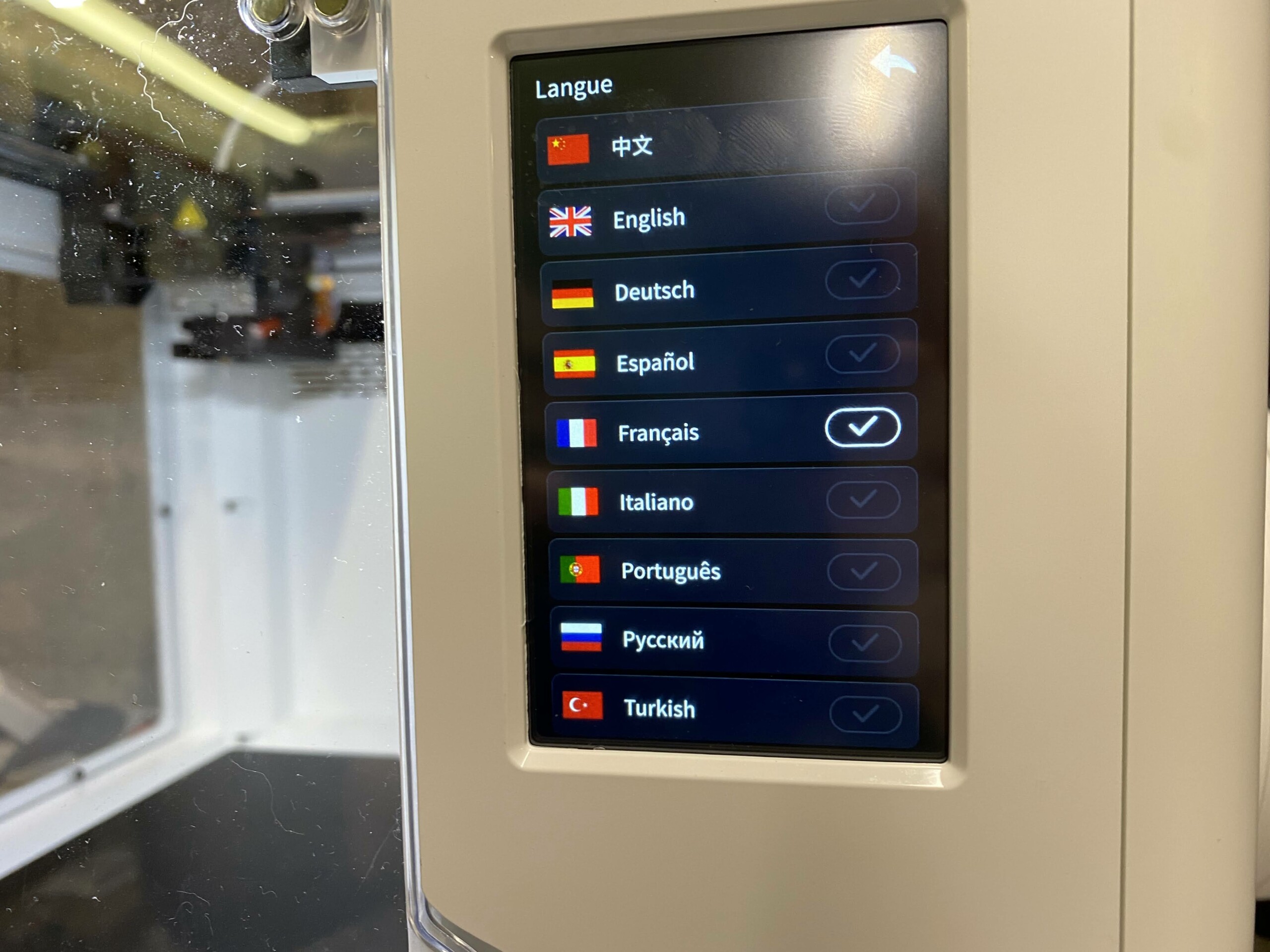

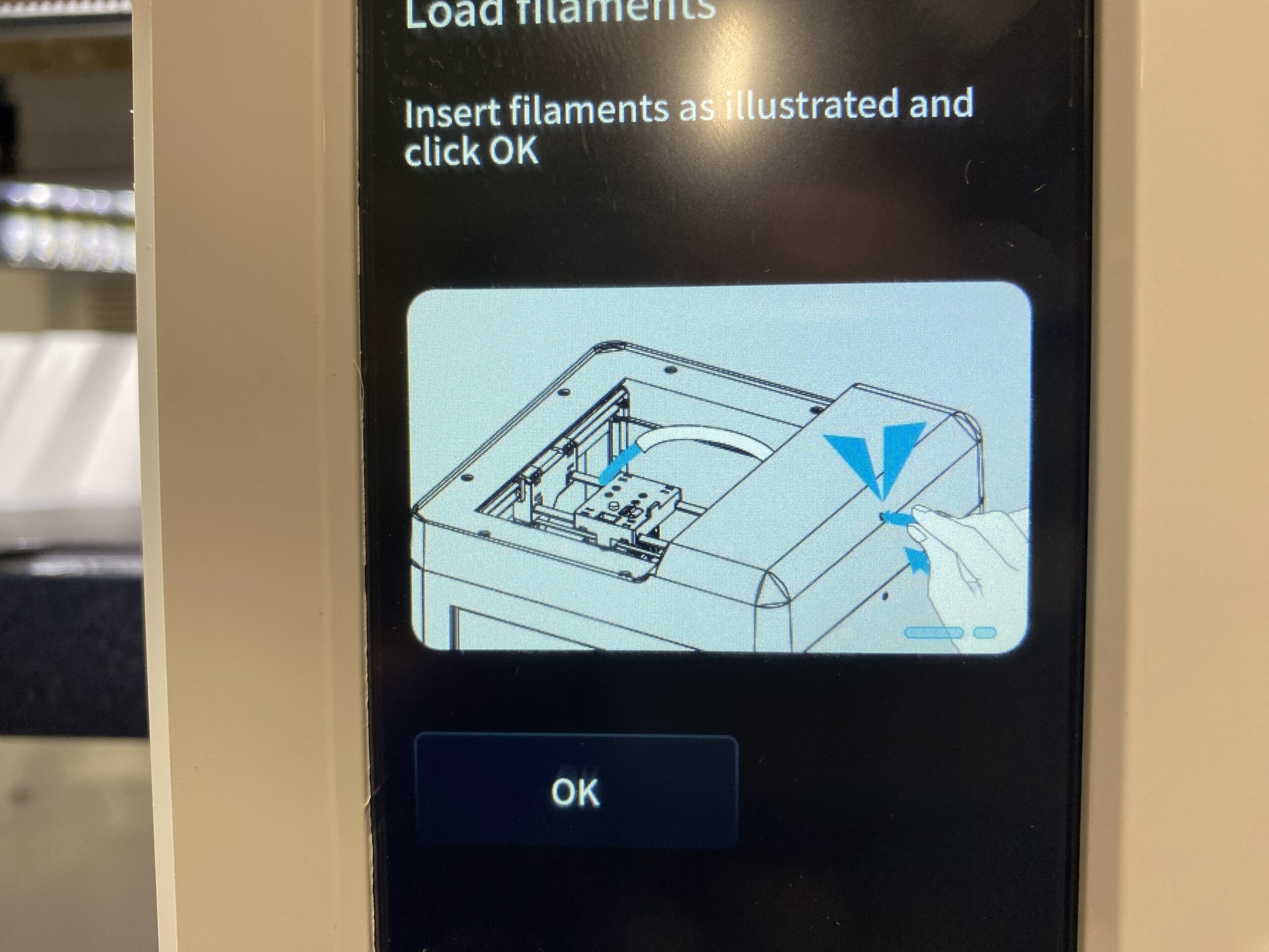

L’écran tactile, intégré à l’avant de l’imprimante, est confortable et réactif. Le firmware et son interface sont très simples, sans trop d’options. Le seul regret est l’absence de baby-stepping : la possibilité d’ajuster la quantité de décalage du Z au début de l’impression. Peut-être une mise à jour future ?

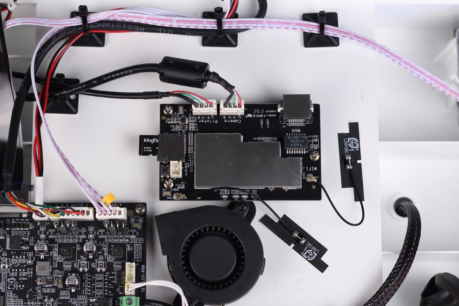

Pour accéder à l’électronique, il faut démonter la partie à droite de l’imprimante :
Il s’agit d’une carte CR-FDM-v2.4.S1.200 32 bits + processeur ARM STM32F401 made by Creality. Ce ne sont pas des pilotes pas à pas standard Trinamic mais des MS35775 sans dissipateur thermique.
Le ventilateur radial 5015 maintient la carte et le pilote au frais, mais le ventilateur tournant à pleine vitesse et en continu rend l’imprimante un peu bruyante. La machine est cependant annoncée à 45 dB maximum en fonctionnement.

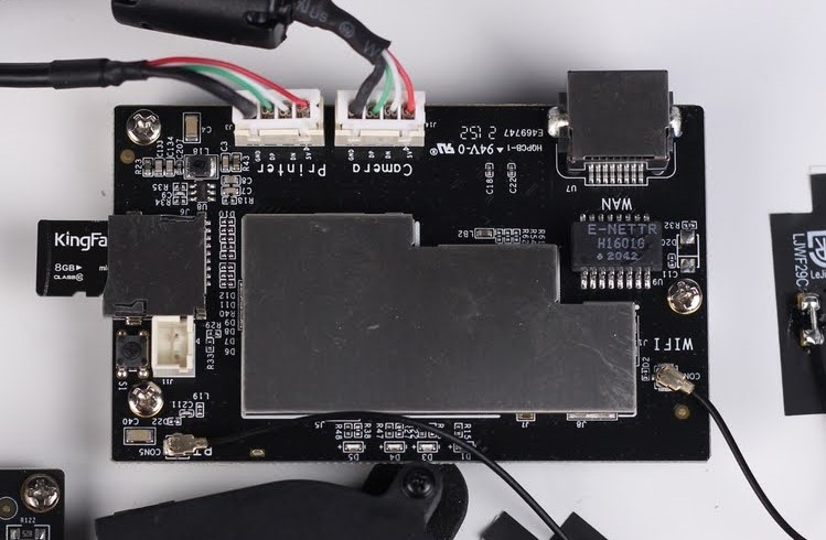

Pour couronner le tout, Creality a également inclus une carte Creality Box (similaire à la carte d’une CR-10 Smart). Livrée avec une carte microSD de 8 Go (une deuxième, en plus de la carte SD avec logiciel, manuel et gcode) qui vous permet d’envoyer des fichiers à l’imprimante à distance et de les stocker sur la machine, via l’application cloud de Creality :
carte mere Creality Sermoon V1 Pro carte micro SD

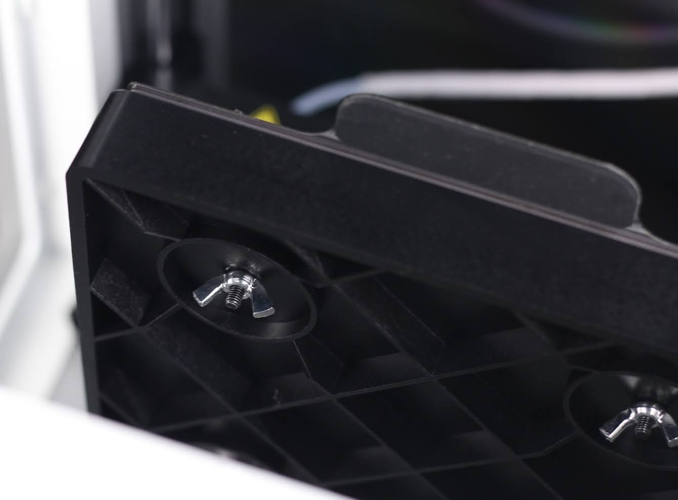

Le lit chauffant en porte-à-faux de 175 x 175 mm se déplace sur l’axe Z et le support est en plastique moulé par injection.
Le lit est soutenu par quatre ressorts et chaque coin est réglable. De plus, il existe une fonction auxiliaire de nivellement du lit dans le menu et chaque coin peut également être réglé avec précision.

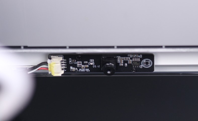

Cette fonction de connexion à l’application vous permet aussi de surveiller vos impressions via la webcam intégrée :

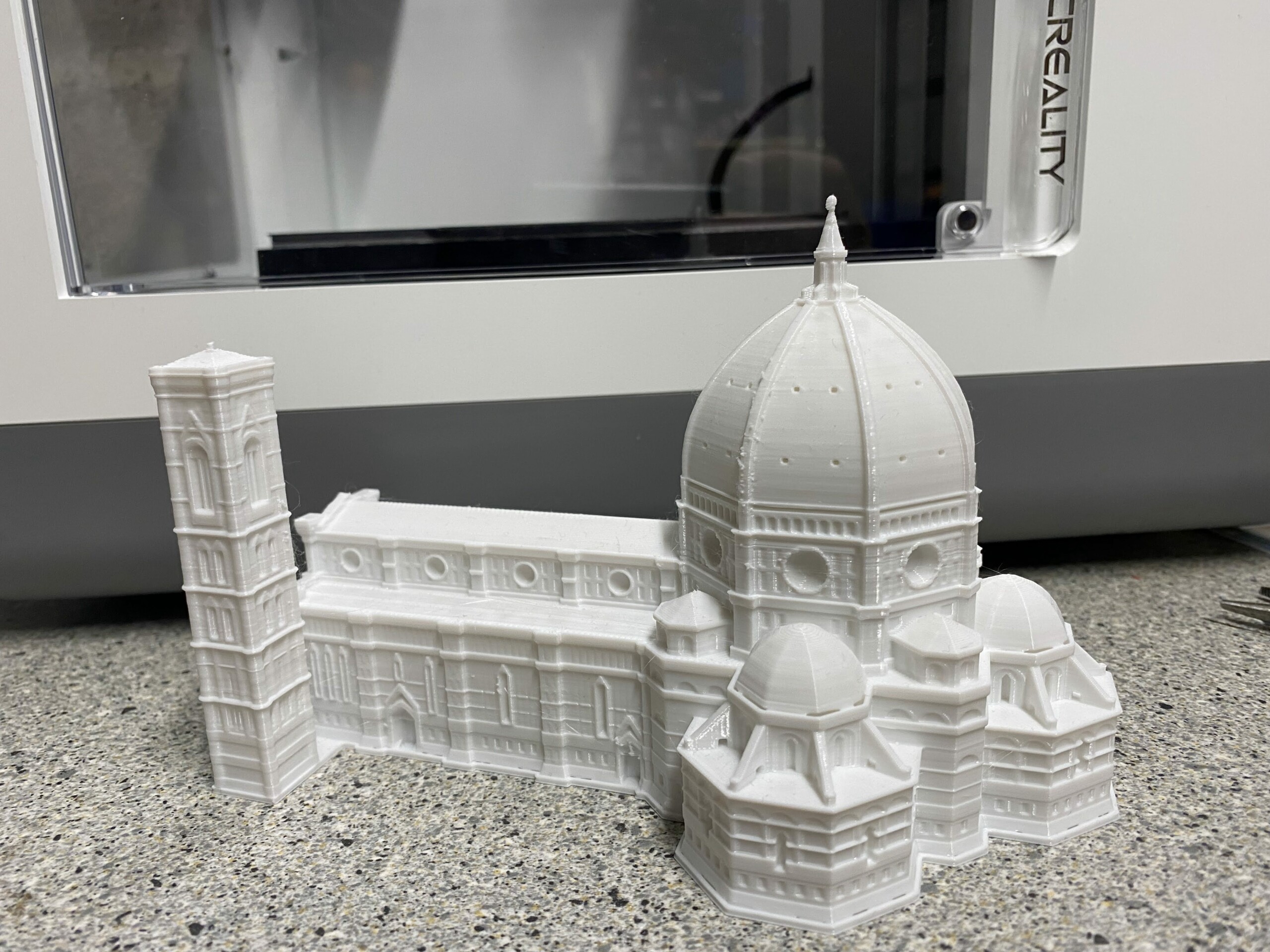

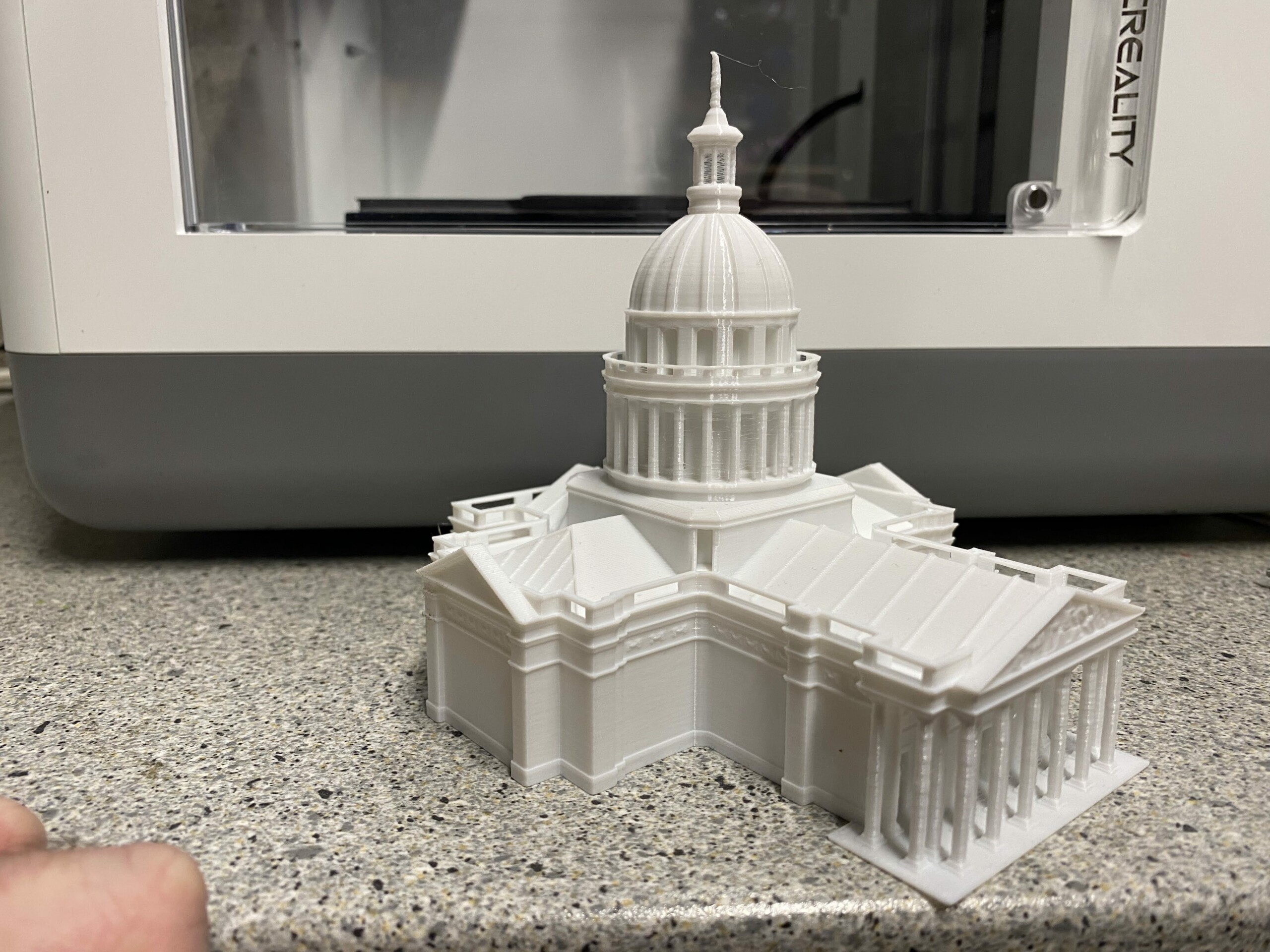

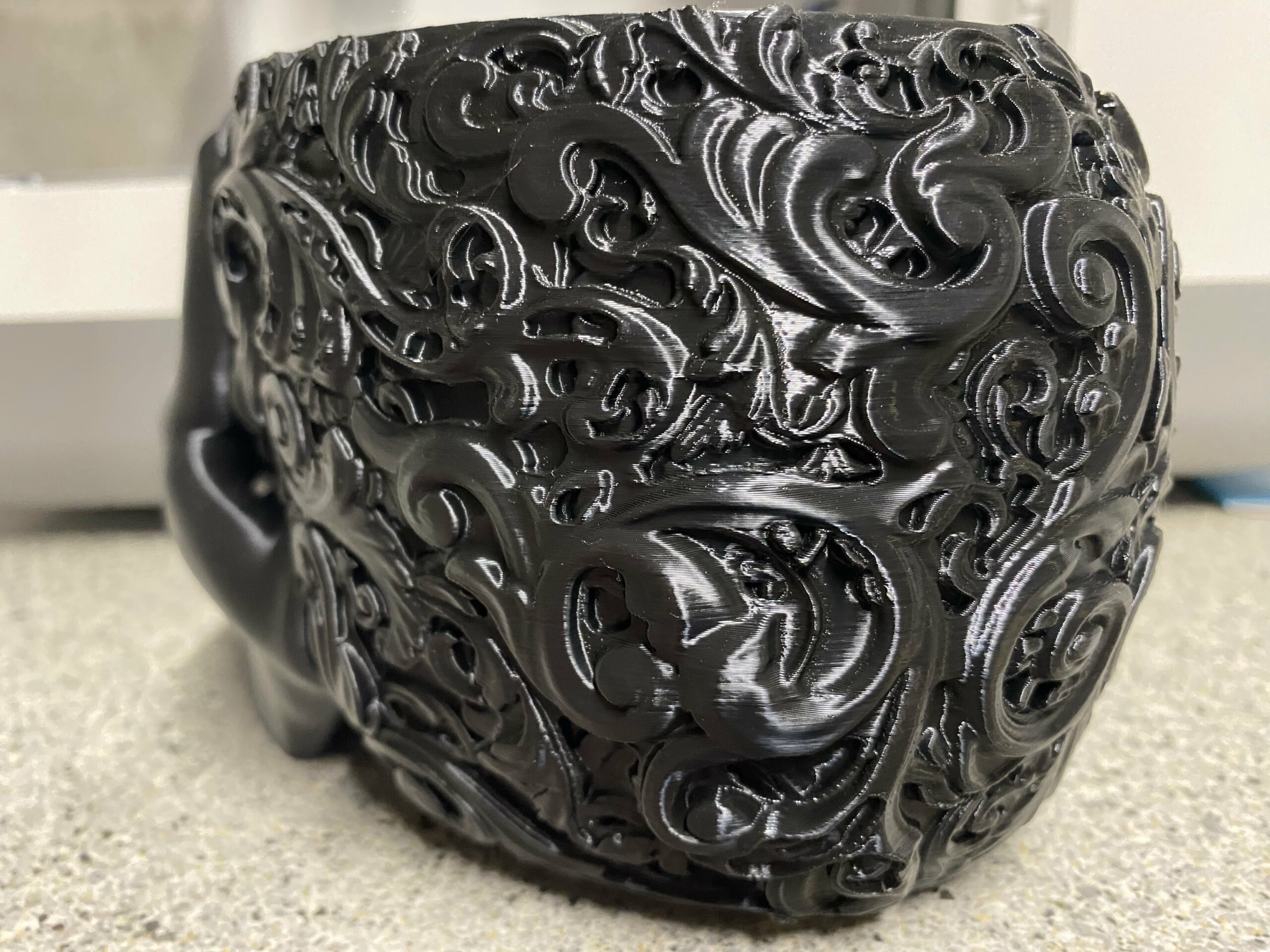

Impressions 3D avec la Creality Sermoon V1 Pro

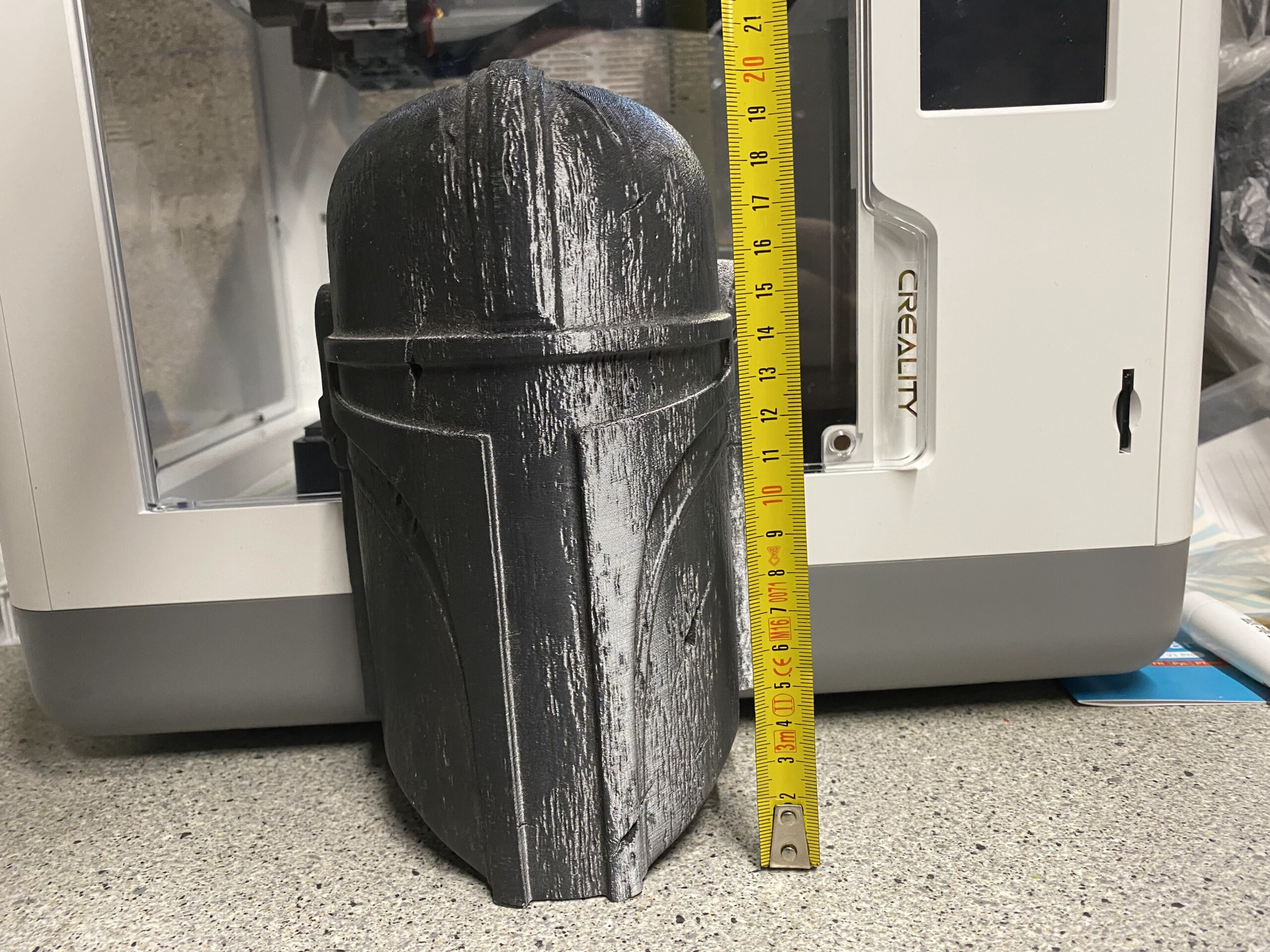

fusil print Creality Sermoon V1 Pro
On peut faire de grandes choses avec un petit plateau !

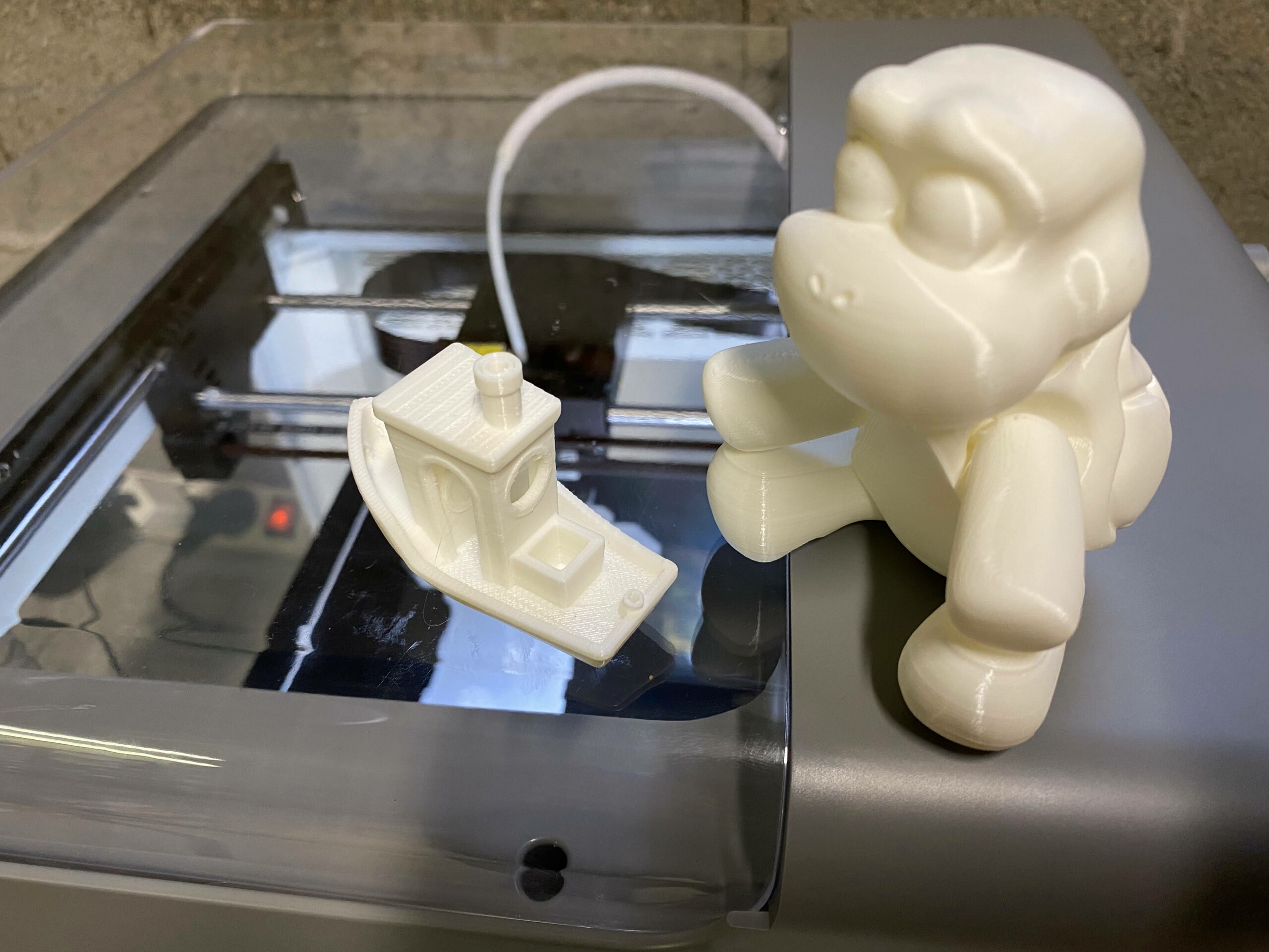

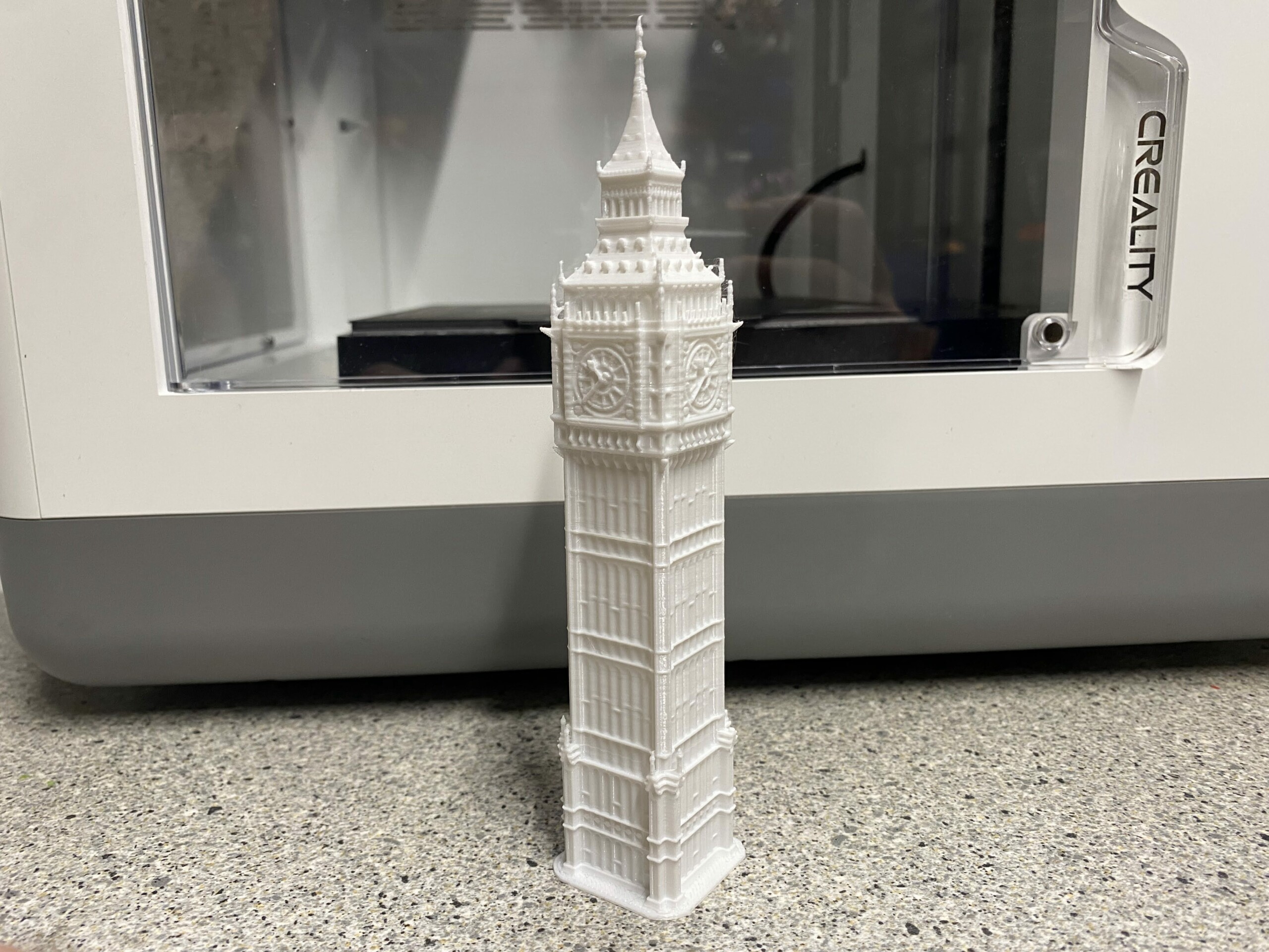

Pour commencer, sachez que la machine est comme sortie de carton, je n’ai rien calibré, ni réglé quoi que ce soit, même pas un leveling de départ.

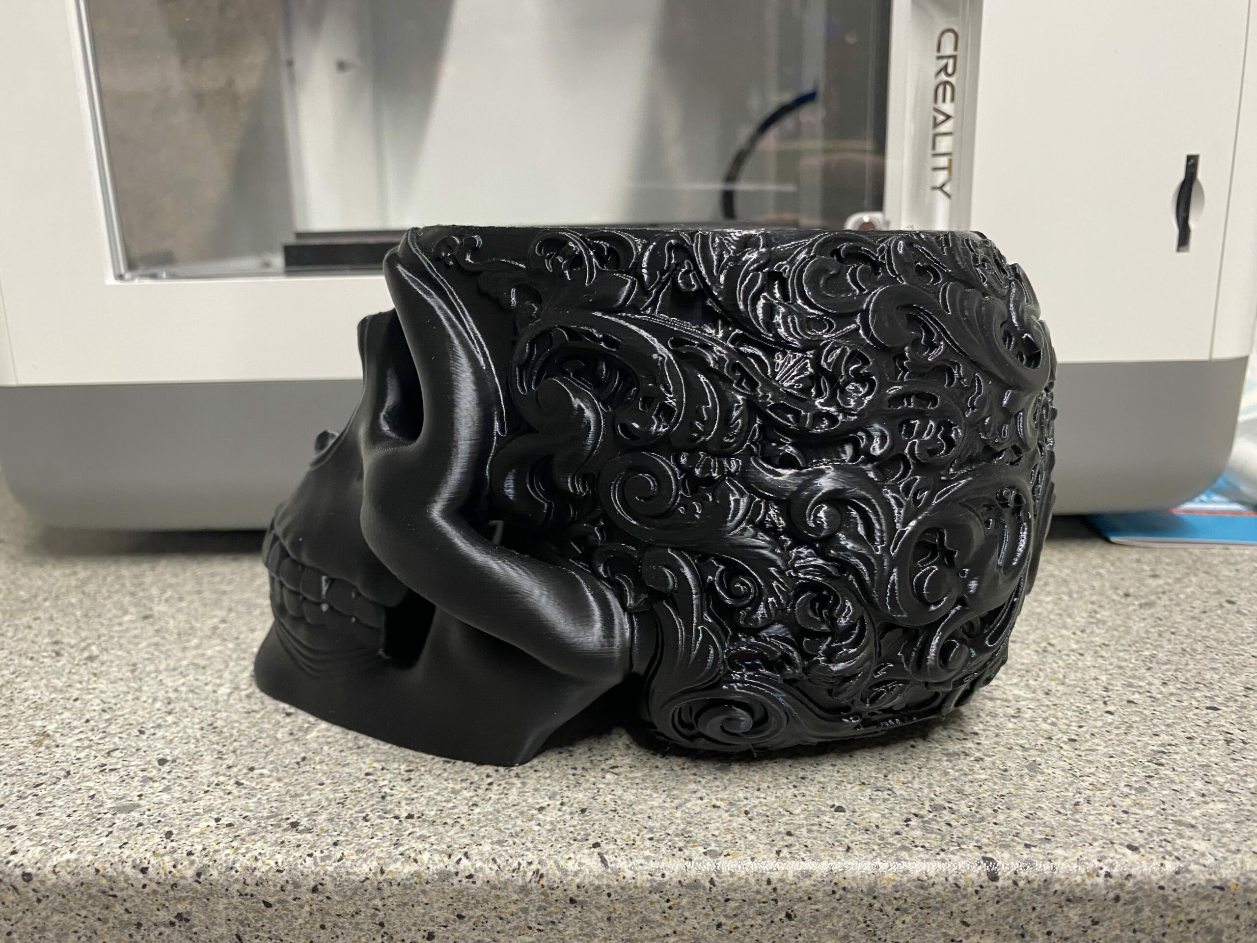

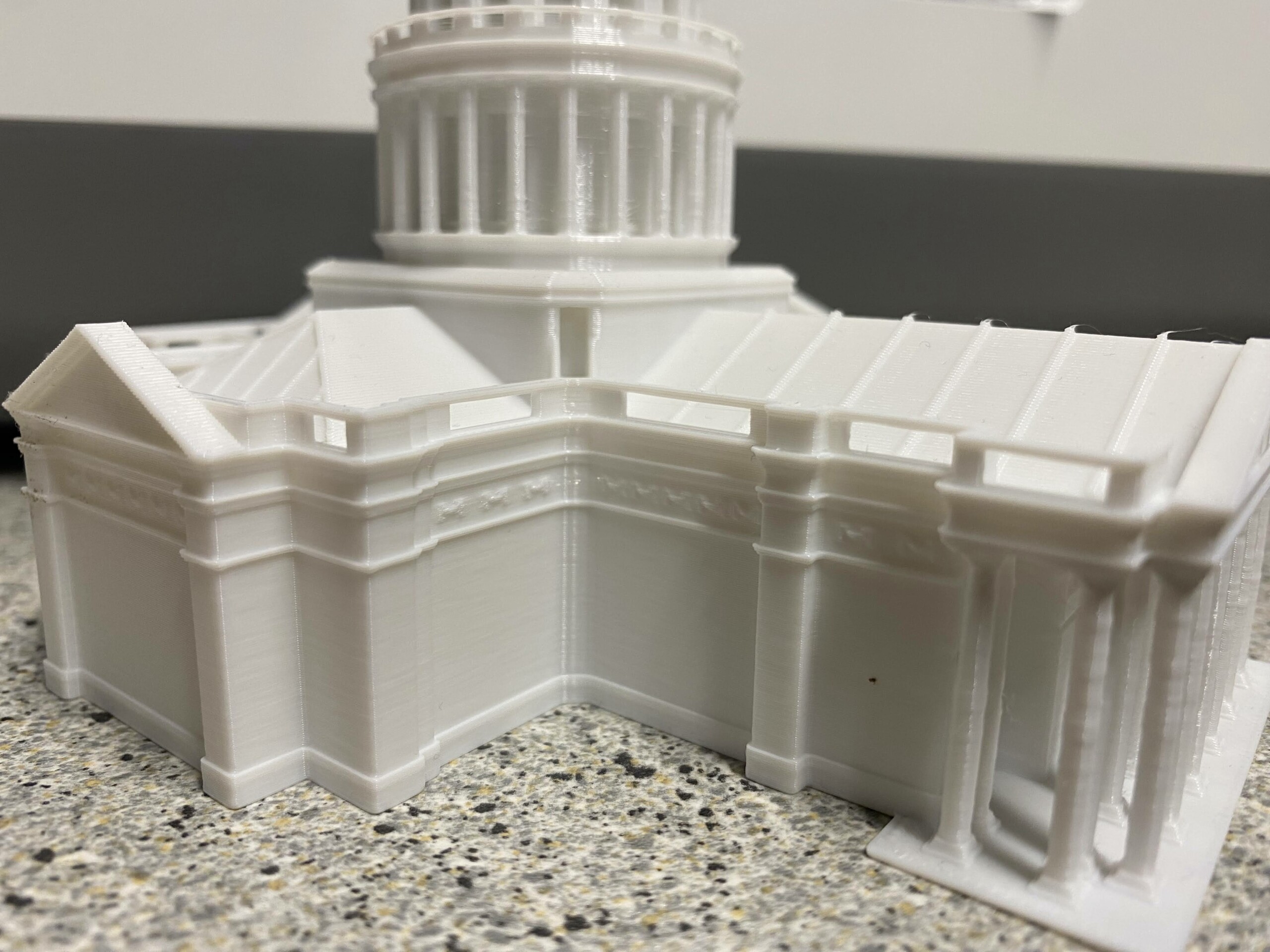

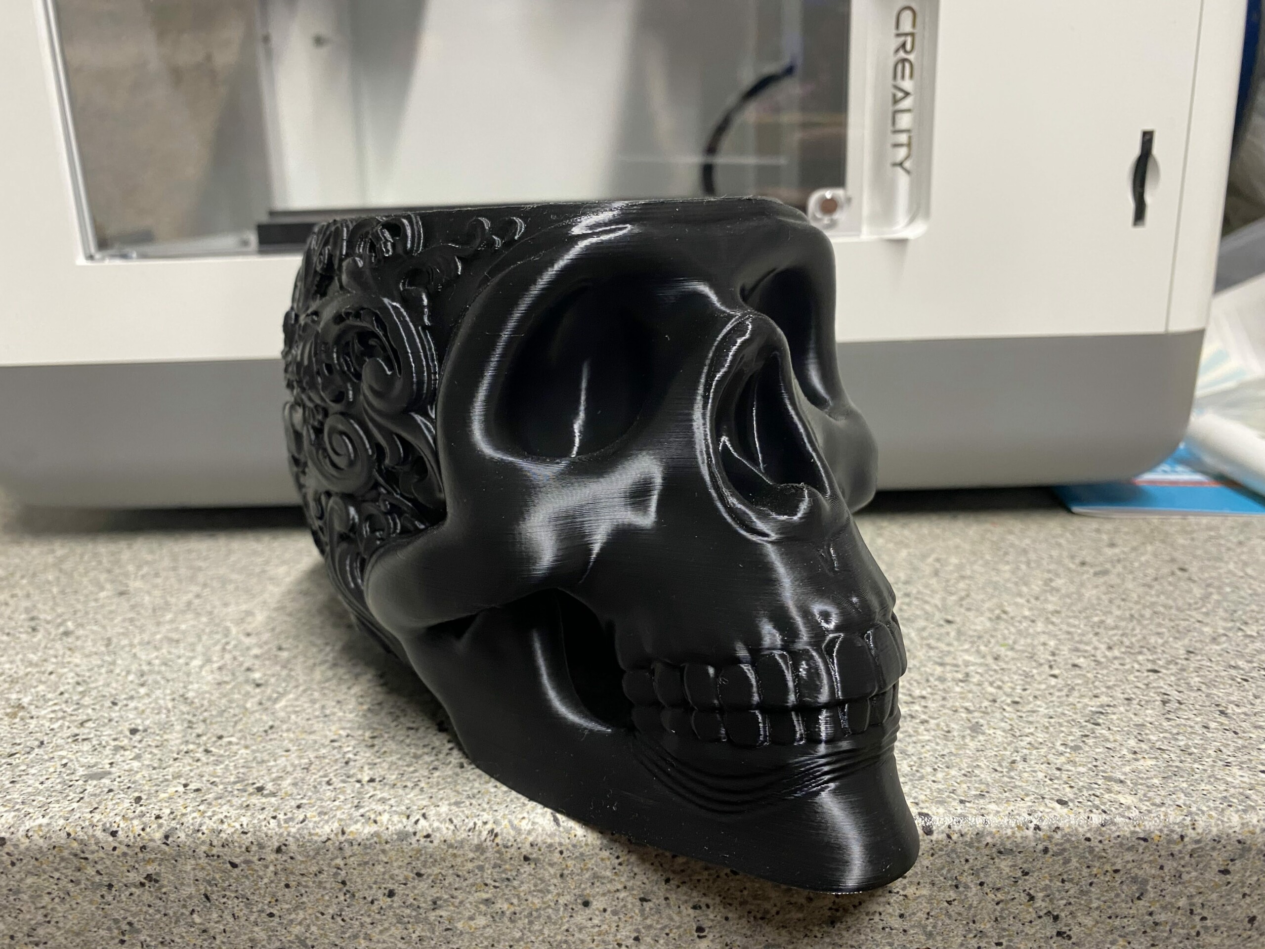

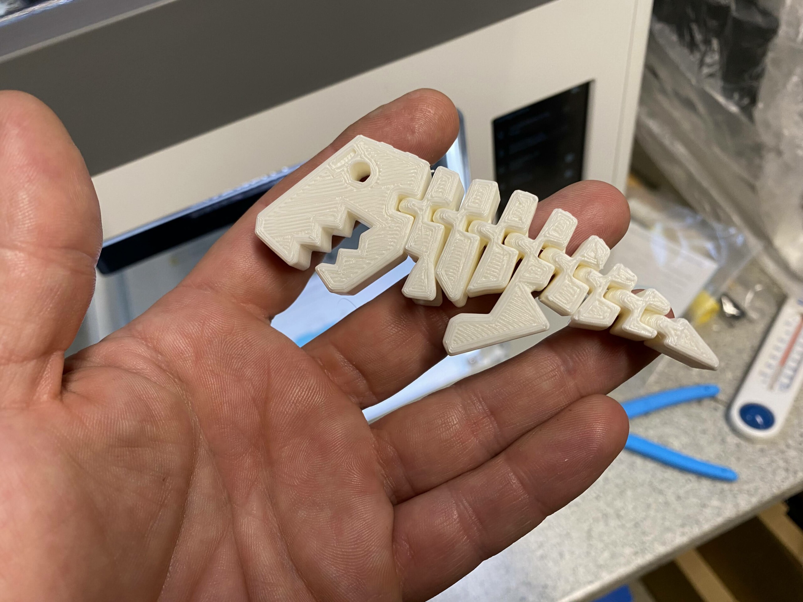

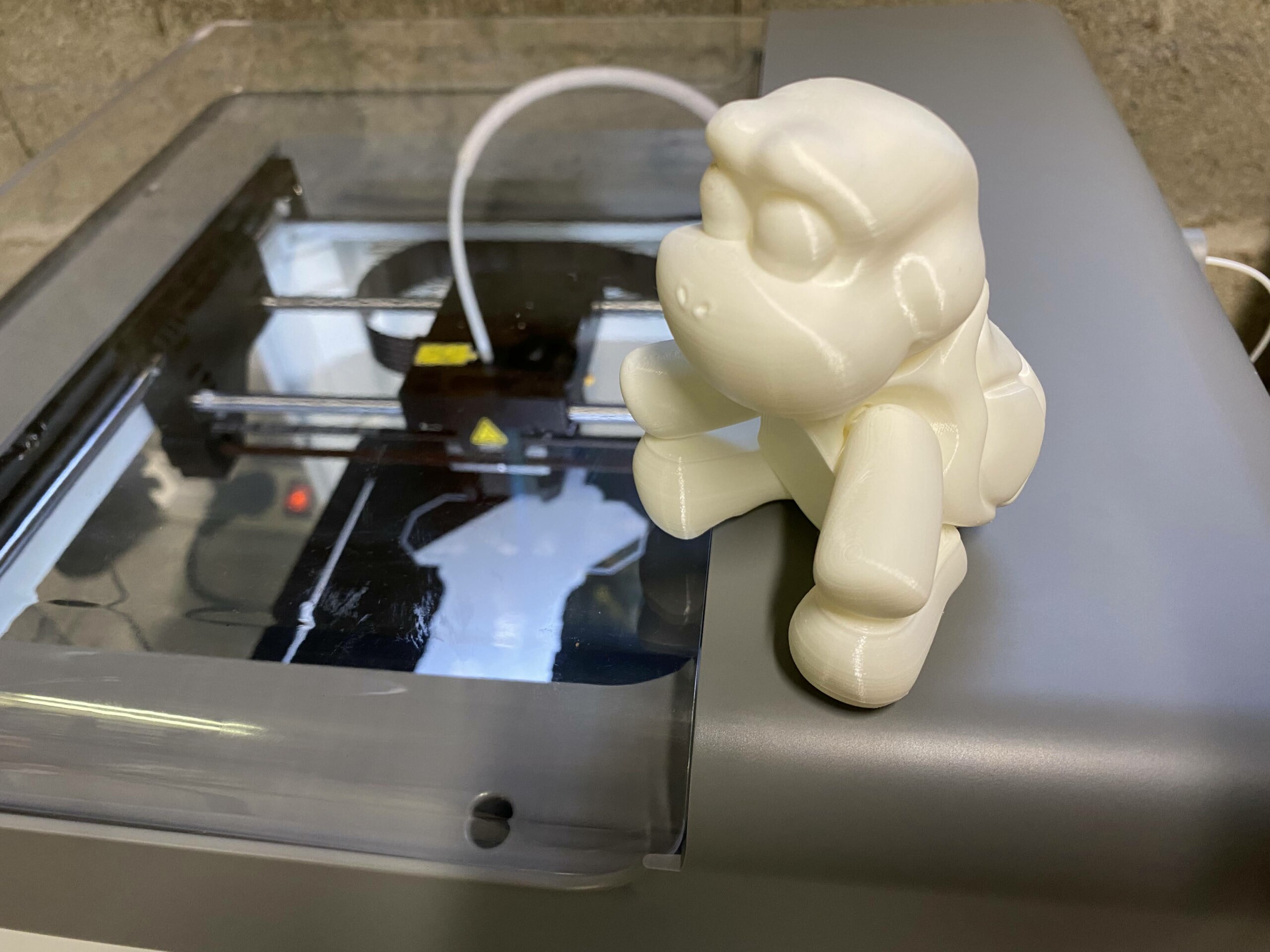

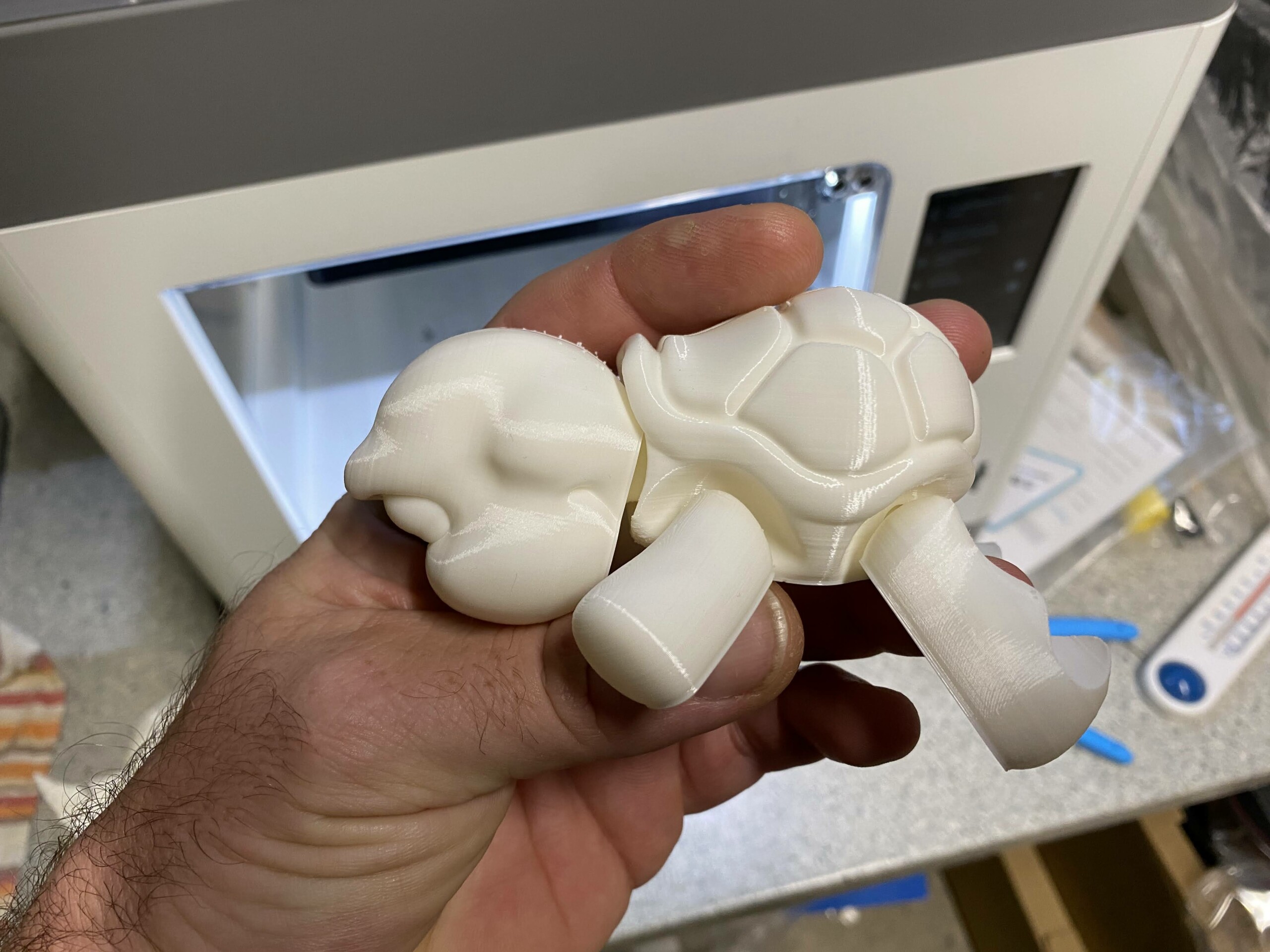

Les impressions de la carte SD fournie avec l’imprimante, un échantillon de PLA blanc donné par Creality :
Avec une bobine de filament HP-PLA blanc de Creality développé avec BASF.
Avec du PETG gris Eryone.
Puis un PLA Silk noir Sunlu.

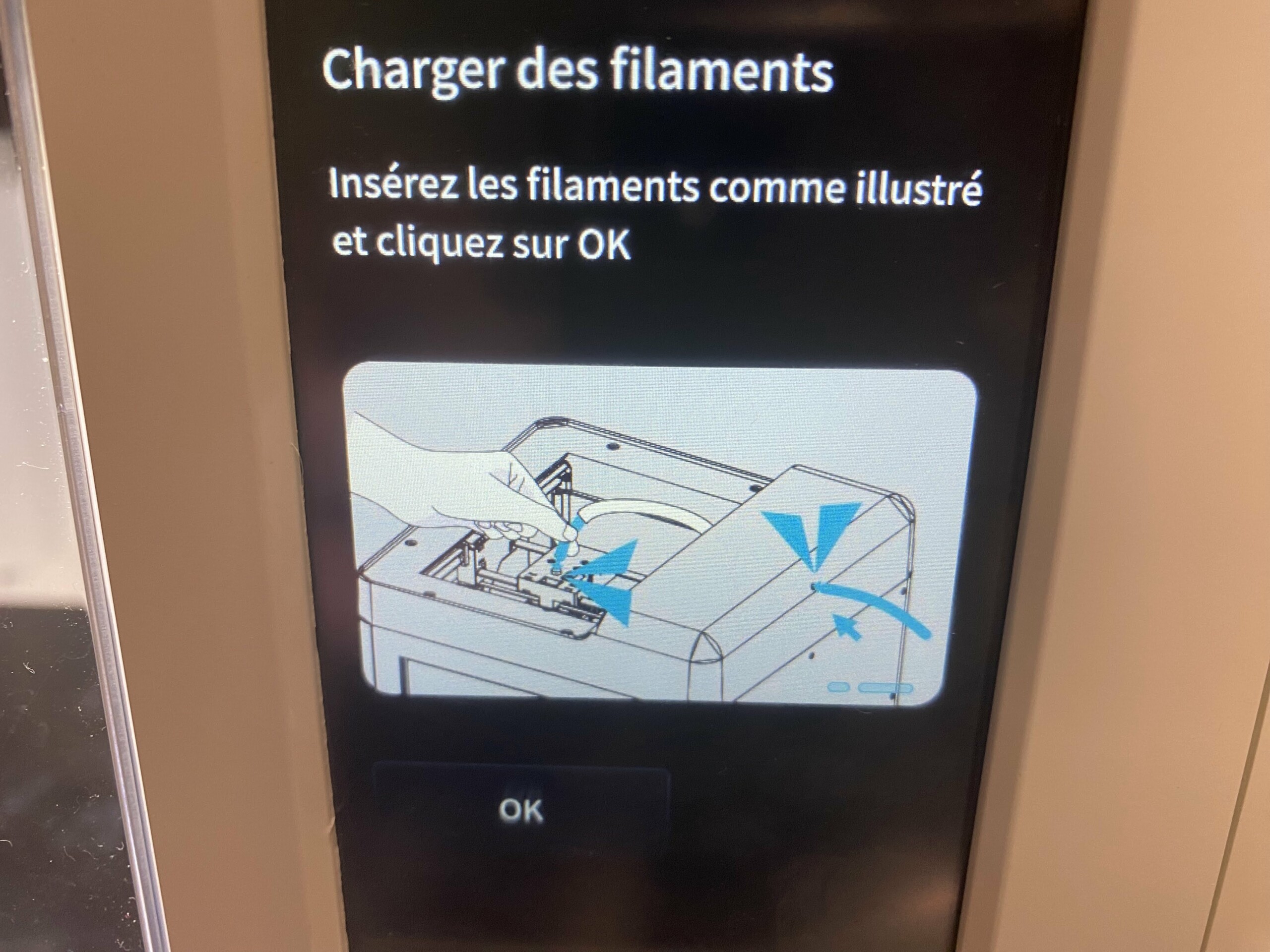

  • Changement de filament assisté
