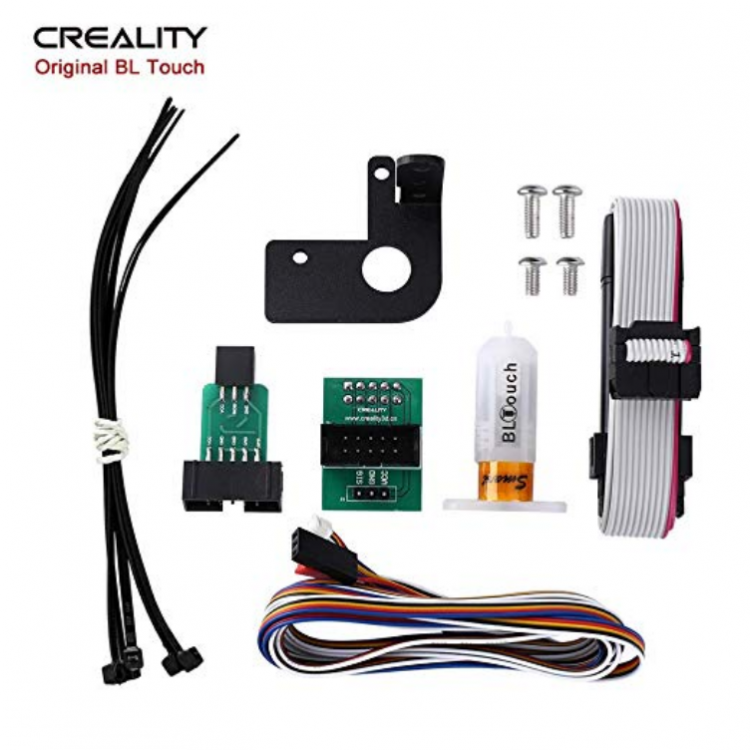

Srat 3 Posté(e) Novembre 25, 2019 rapport Share Posté(e) Novembre 25, 2019 (modifié) Trop Fort LegeantBleu. Je vais invertir dans un BLtouch pour tester cela sur ma U30 Pro. D’ailleurs BL touch ou 3D touch ? Vous auriez un lien pour un achat sur amazon ? Je trouve des capteurs avec des accessoires est d'autre sans rien , pour la U30 je ne pense pas avoir besoin des accessoires mais j'aimerai bien etre sur. https://www.amazon.fr/Sovol-Creality-Capteur-Imprimante-Ender-3X/dp/B07T4GFCVC/ref=sr_1_6?__mk_fr_FR=ÅMÅŽÕÑ&keywords=bl+touch&qid=1574714545&refinements=p_76%3A437878031&rnid=437877031&rps=1&sr=8-6 ou https://www.amazon.fr/GEEETECH-capteur-tactile-automatique-imprimante/dp/B07M5JHKYP/ref=sr_1_10?__mk_fr_FR=ÅMÅŽÕÑ&keywords=bl+touch&qid=1574714545&refinements=p_76%3A437878031&rnid=437877031&rps=1&sr=8-10 merci de vos lumiere. Modifié (le) Novembre 25, 2019 par Srat Citer Lien à poster Partager sur d’autres sites

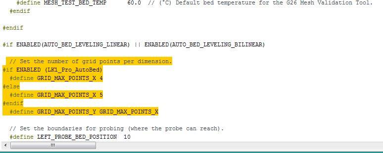

watof 0 Posté(e) Novembre 26, 2019 rapport Share Posté(e) Novembre 26, 2019 oups!! effectivement! je l'avais ouvert,mais pas fouillé a fond! merci!! autre chose,j'ai cherché les lignes de réglage du nombre de points du leveling (ligne 1068...) il y a une chose que je ne comprend pas.pourquoi il y a deux fois le X ligne 1068,et 1070,ça ne devrait pas être X et Y? si quelqu'un peut m'expliquer,j'aime bien comprendre les choses plutôt que d'appliquer bêtement sans savoir,sachant que je n'est jamais utilisé marlin. Citer Lien à poster Partager sur d’autres sites
jmarie3D 124 Posté(e) Novembre 26, 2019 rapport Share Posté(e) Novembre 26, 2019 (modifié) Ces lignes veulent dire : Si LK1_Pro_AutoBed est valide alors, définis GRID_MAX_POINTS_X égal à 4 sinon, définis GRID_MAX_POINTS_X égal à 5 Puis définis GRID_MAX_POINTS_Y égal à GRID_MAX_POINTS_X Modifié (le) Novembre 26, 2019 par jmarie3D 1 Citer Lien à poster Partager sur d’autres sites
Srat 3 Posté(e) Novembre 26, 2019 rapport Share Posté(e) Novembre 26, 2019 (modifié) Le 25/11/2019 at 21:22, Srat a dit : Je vais invertir dans un BLtouch pour tester cela sur ma U30 Pro. D’ailleurs BL touch ou 3D touch ? Vous auriez un lien pour un achat sur amazon ? Je trouve des capteurs avec des accessoires est d'autre sans rien , pour la U30 je ne pense pas avoir besoin des accessoires mais j'aimerai bien etre sur. https://www.amazon.fr/Sovol-Creality-Capteur-Imprimante-Ender-3X/dp/B07T4GFCVC/ref=sr_1_6?__mk_fr_FR=ÅMÅŽÕÑ&keywords=bl+touch&qid=1574714545&refinements=p_76%3A437878031&rnid=437877031&rps=1&sr=8-6 ou https://www.amazon.fr/GEEETECH-capteur-tactile-automatique-imprimante/dp/B07M5JHKYP/ref=sr_1_10?__mk_fr_FR=ÅMÅŽÕÑ&keywords=bl+touch&qid=1574714545&refinements=p_76%3A437878031&rnid=437877031&rps=1&sr=8-10 merci de vos lumiere. personne pour m'aider ? Modifié (le) Novembre 26, 2019 par Srat Citer Lien à poster Partager sur d’autres sites
Legeantbleu 16 Posté(e) Novembre 27, 2019 Auteur rapport Share Posté(e) Novembre 27, 2019 Il y a 14 heures, Srat a dit : personne pour m'aider ? Là c'est un kit Creality, inutile sur le U30 Pro. Je te conseil fortement ce modèle https://fr.aliexpress.com/item/32840691571.html?trackingId=li3dforum&aff_platform=api&cpt=1574856176174&sk=sWBkTjzA&aff_trace_key=d70b32a20db641a4b214dd8f16f6138b-1574856176174-05865-sWBkTjzA&terminal_id=d8bbe9e729db4e6f9156b8c347939018 J'ai un BLTouch sur ma creality et je suis tout autant satisfait de cette "copie". Sinon tu as l'original ici https://www.amazon.fr/capteur-tactile-automatique-imprimante-Rostock/dp/B0748FJ48N/ref=sr_1_5?__mk_fr_FR=ÅMÅŽÕÑ&keywords=bltouch&qid=1574856296&sr=8-5 45€ ... Citer Lien à poster Partager sur d’autres sites

Srat 3 Posté(e) Novembre 27, 2019 rapport Share Posté(e) Novembre 27, 2019 Merci @Legeantbleu pour ton conseil mais j'avait le flemme d'attendre une livraison ali express. j'ai trouver un bl touch original a 35 euro je l'aurais sous quelques jours si tout se passe bien. Citer Lien à poster Partager sur d’autres sites

Srat 3 Posté(e) Novembre 30, 2019 rapport Share Posté(e) Novembre 30, 2019 Du coup j'ai recu un Bl touch d'origine. PAr contre j'ai vu que dans certain cas il fallait une resistance . Tu n'en parle pas dans ton cas c'est un oublie ou il n'en faut pas ? Citer Lien à poster Partager sur d’autres sites
