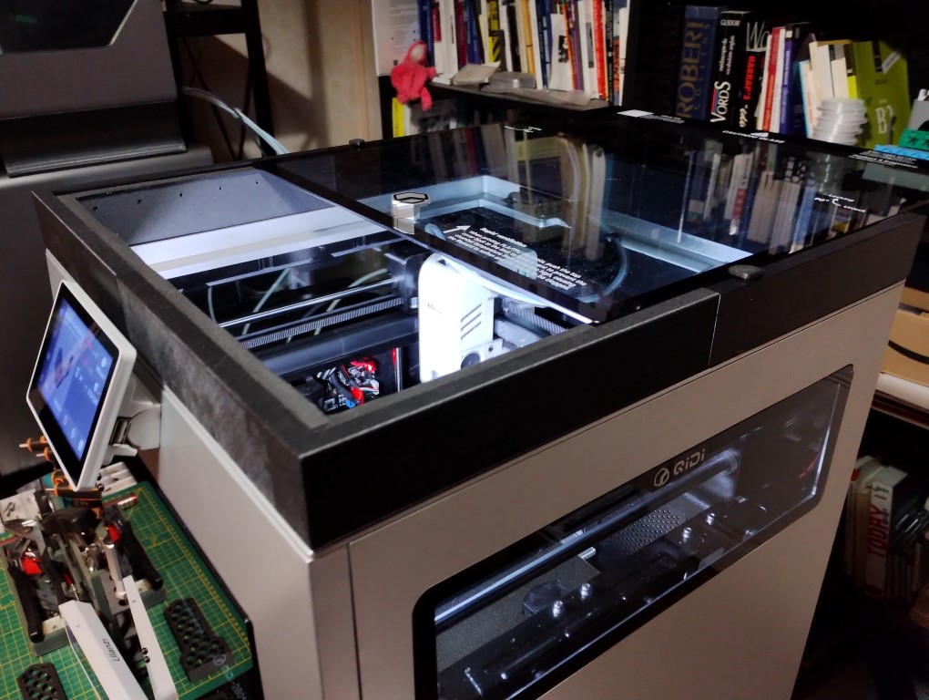

L’imprimante a trouvé sa place dans mon bureau. À côté de « grosse Bertha » (ma « vieille » Qidi XMax3 désormais partie vivre sa vie dans le sud de la France), elle paraît toute petite :
Qidi Tech X-Max 3 et Q2
Esthétiquement, je la trouve jolie avec sa combinaison de coques plastique « aluminium anodisé », verre (porte/capot) / plexiglas (façades des côtés) teinté en bleu/violet. La face arrière, elle aussi en plastique, est de couleur noire.
Niveau montage, il n’y a rien d’autre à faire à part connecter la nappe écran à l’arrière de celui-ci, puis l’insérer dans les ergots prévus sur la façade.

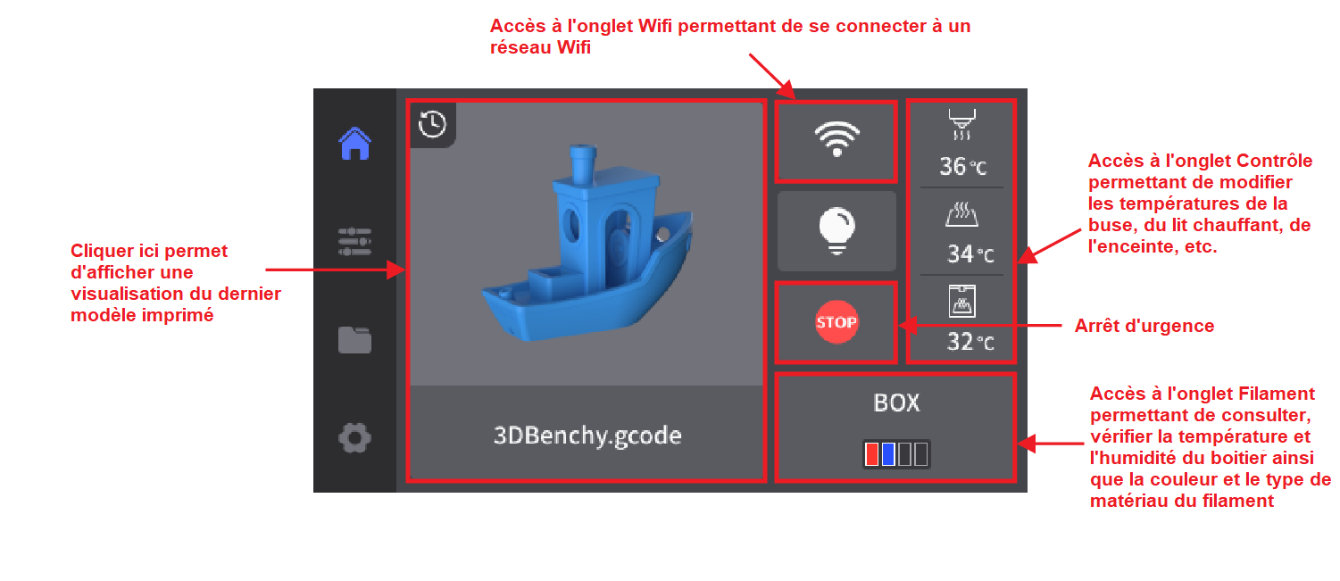

C’est parti, l’interrupteur d’alimentation passe de O à I, l’écran s’allume avec le logo du fabricant.
Après une minute et une trentaine de secondes, le temps que le système démarre, le logo est remplacé par l’écran de choix de la langue d’affichage des menus. Je reste dans un premier temps en anglais (les traductions en français laissant parfois à désirer).
Après validation du choix de la langue, un didacticiel accompagne l’utilisateur en lui montrant les manipulations à réaliser.

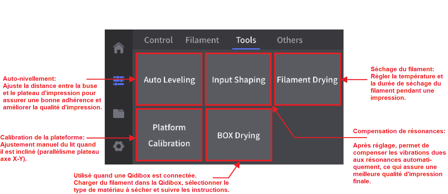

5- Une fois ces manipulations validées sur l’écran, un ensemble de tests et vérifications sont effectués
  • chauffe de la buse
  • chauffe du lit
  • chauffe et ventilation de l’enceinte
  • ventilation du refroidissement filament
  • ventilation du refroidissement auxiliaire
  • ventilation de l’extraction d’air
  • auto-nivellement
  • compensation de résonances (input shaping)
  • une fois le dernier test réalisé, valider pour recevoir le message de félicitations
L’ensemble de ces vérifications prend une quinzaine de minutes. Seuls l’auto-nivellement et la compensation de résonances seront à refaire de temps en temps, notamment après une mise à jour du firmware.

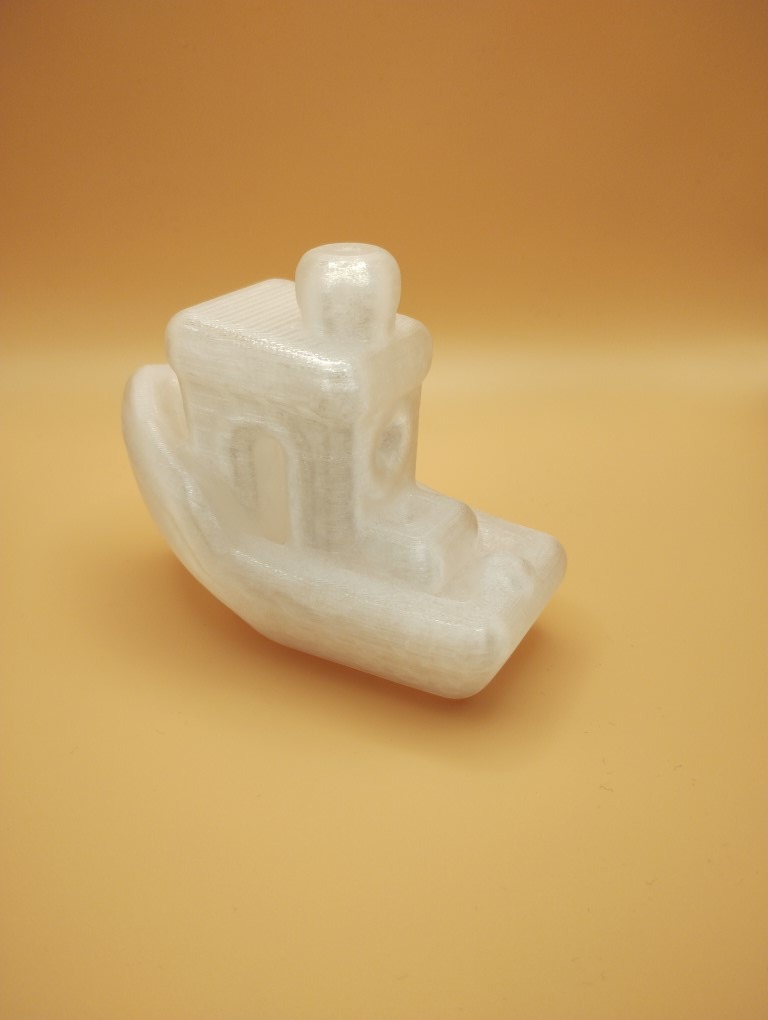

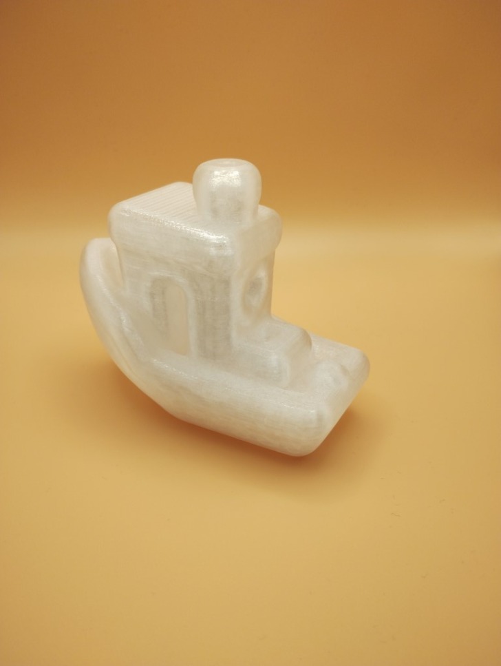

Benchy rapide
Impression annoncée pour une durée de dix-sept minutes. Il faut à cette durée ajouter presque huit minutes de préparation : mise à l’origine, nettoyage de la buse, coupe du filament, mise à l’origine, rectification de l’inclinaison du plateau, parcage de la tête, nivellement, … avec de nombreuses pauses de trente secondes (corrigées depuis par des mises à jour de Qidi).
Au bout de vingt-cinq minutes, le résultat ne présente pas de défaut majeur.

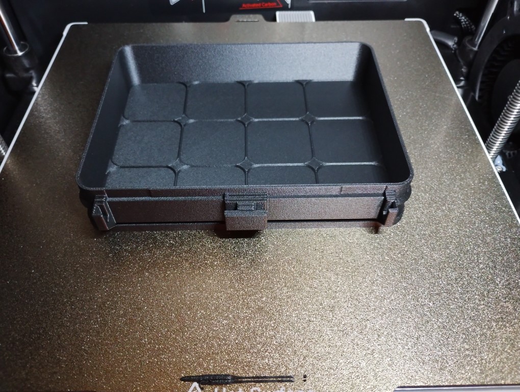

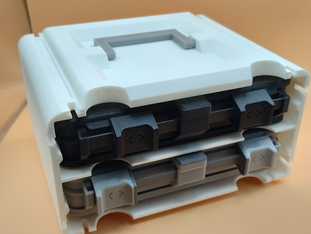

Cube Voron

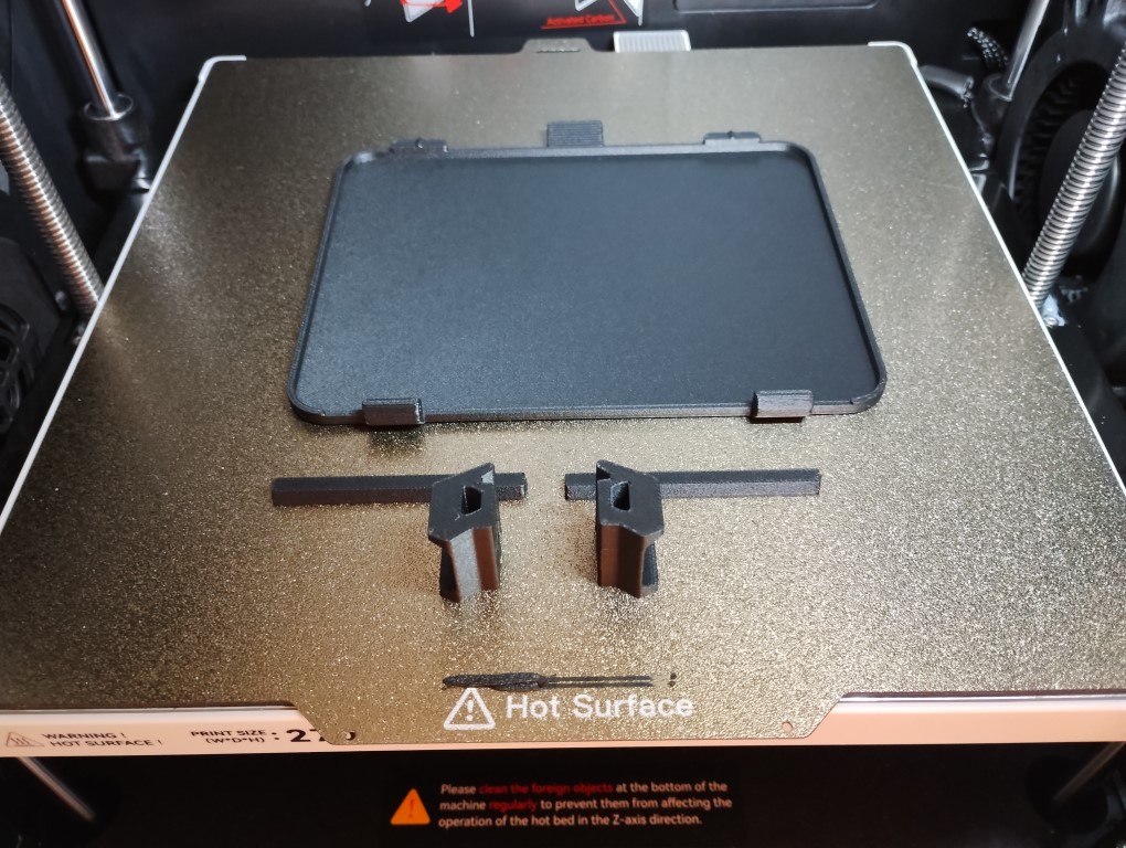

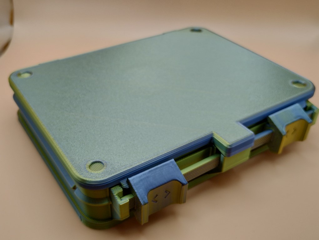

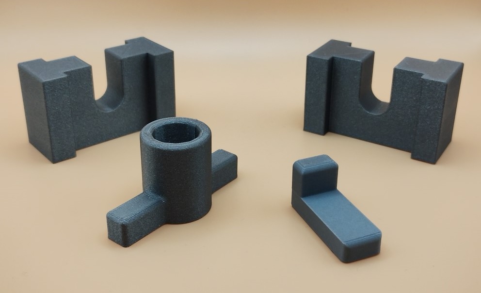

Pièces d’aide au réglage du lit
Ces pièces permettent de régler l’inclinaison du lit quand il est complètement décalé entre la gauche et la droite. En utilisant l’écran (réglages, outils, calibration de la plateforme), le plateau descend complètement pour se remettre de niveau.
Les deux autres pièces permettent d’affiner le parallélisme du plateau avec le plan XY de la tête (tramming).
Cette vidéo décrit comment utiliser ces pièces.

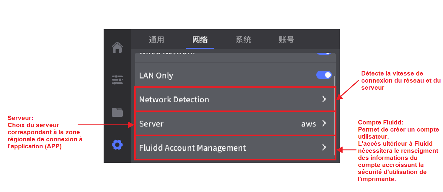

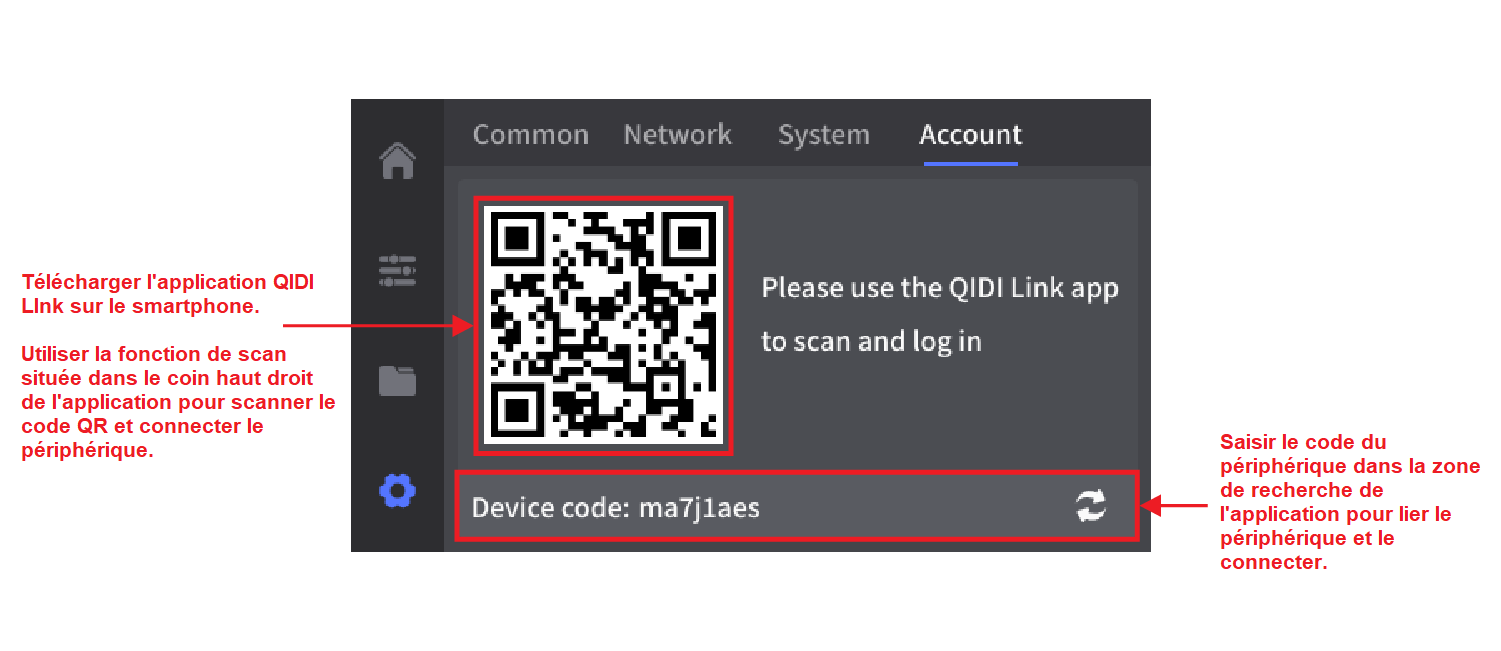

Application mobile : Qidi Link
QIDI Link est l’application mobile conçue spécifiquement pour les imprimantes 3D Qidi. Utilisable pour la surveillance, la gestion à distance des imprimantes 3D Qidi, l’impression de projets ou l’ajustement de paramètres pendant le processus d’impression.
À récupérer sur la place de marché dédiée au smartphone (Google Play ou App Store).
Pour son utilisation, un compte Qidi est nécessaire (à créer directement dans l’appli ou dans le trancheur).
Le Wiki de Qidi, une fois de plus, donne les informations pour bien l’utiliser (en anglais).

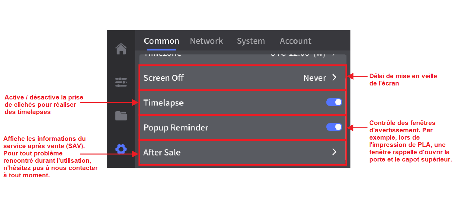

6 Paramètres Général 2 fr
Qidi récapitule dans un guide complet les caractéristiques des différents filaments, guide des matériaux accessible en ligne et dans les dernières pages du livret papier.

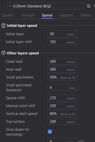

QidiStudio : vitesses d’impression
QidiStudio utilise des vitesses d’impression identiques (onglet Vitesse (Speed)).
C’est le paramètre de contournement de la vitesse d’impression, le débit volumétrique maximal (Réglages du filament / Filament), qui va établir les vitesses d’impression réelles en les limitant à ce que peut débiter la buse.

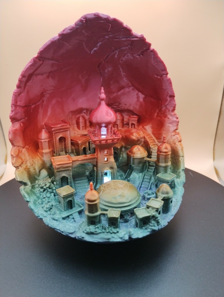

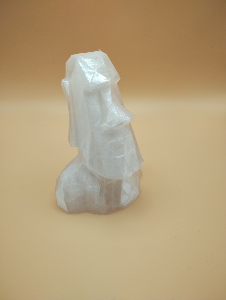

PLA Eryone Silk
  • Profil filament: PLA silk générique (débit volumétrique 8 mm3/s)
  • Matériau : PLA Eryone Metal silk rainbow (bobine achetée en 2022, stockée dans un sac hermétique avec dessicant)
  • Hauteur de couche : 0,2 mm
  • Température de la buse : 230 °C
  • Température du lit : 55 °C
  • Vitesse d’impression : ~140 mm/s

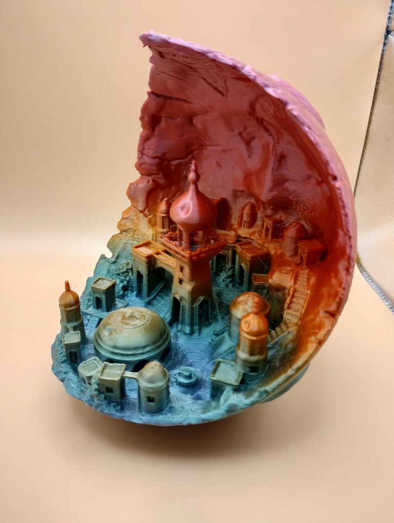

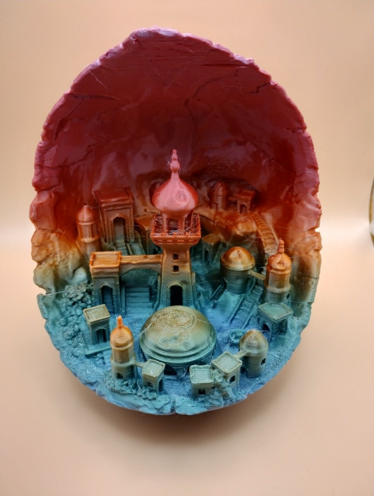

Moon city
Cheshire cat buddha (augmenté à 200 %)

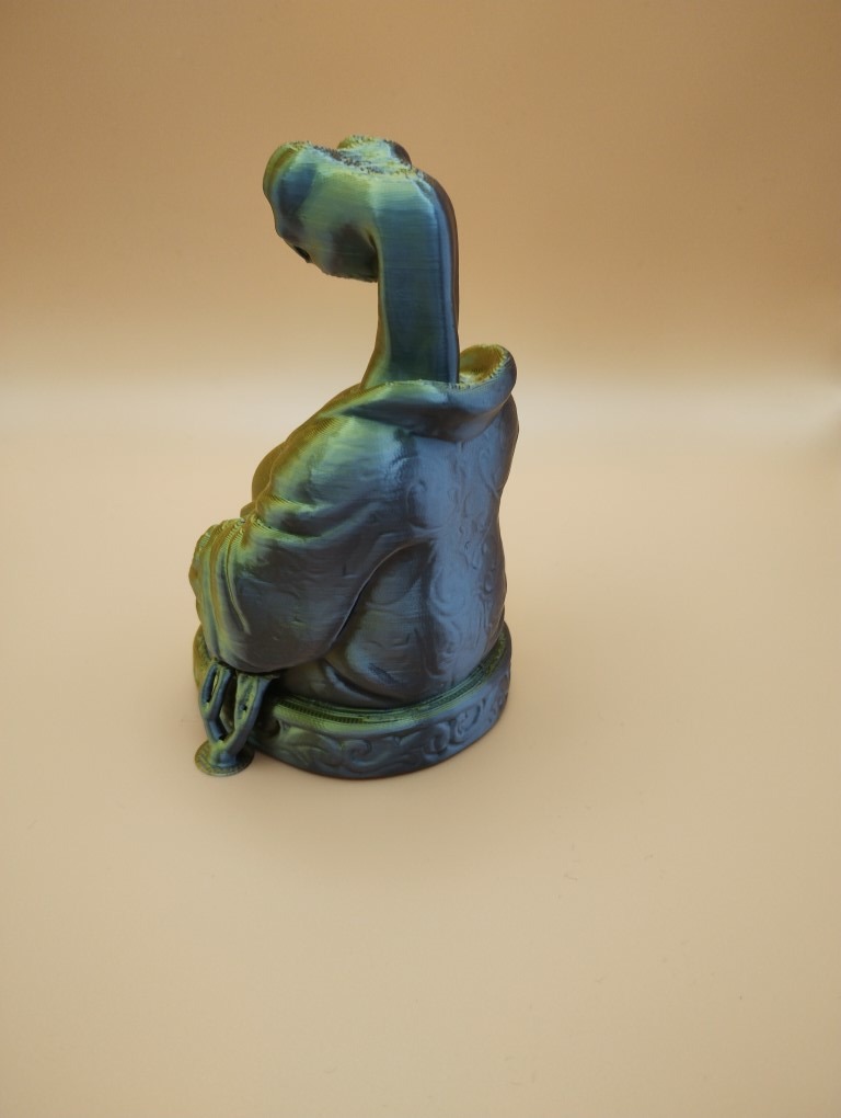

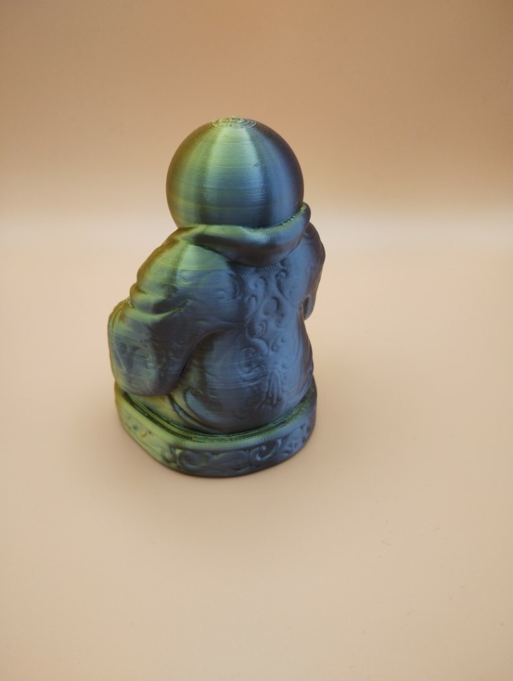

La bobine de filament a été épuisée avant la fin d’impression. Une pause s’est déclenchée, la tête est allée se parquer pour permettre le changement de bobine. N’ayant plus ce filament, il a été remplacé par une bobine de Anycubic Silk bicolore (noir/or).

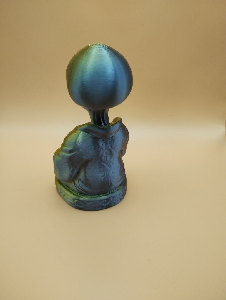

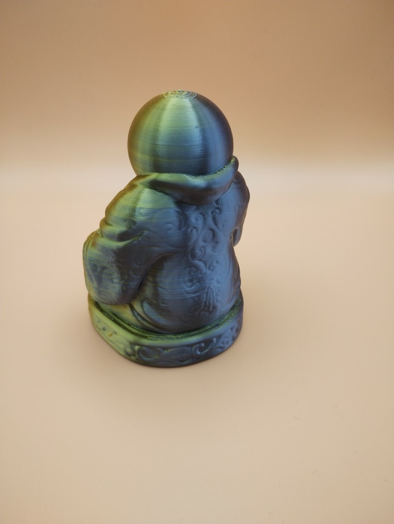

Autres Bouddha : ET, Alien, Smiley

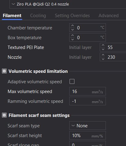

PLA Ziro
  • Profil filament: PLA générique (débit volumétrique 15 mm3/s)
  • Matériau : PLA Ziro pierre paille
  • Vitesse d’impression : ~230 mm/s

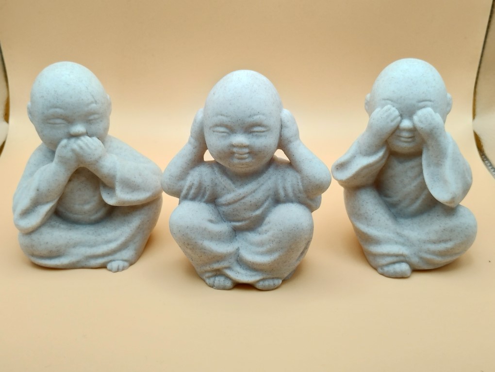

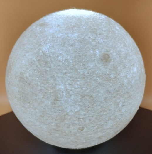

Moon lamp
Three wize baby buddha
bouddhas monkeys

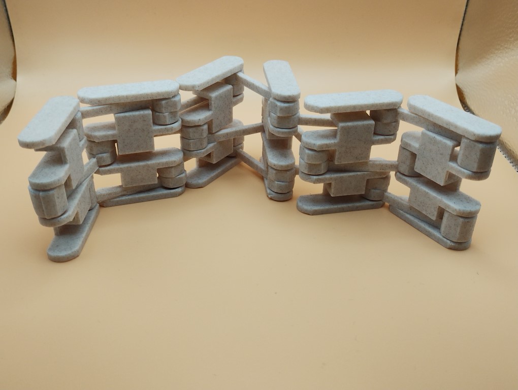

Échelle de Jacob
echelle jacob

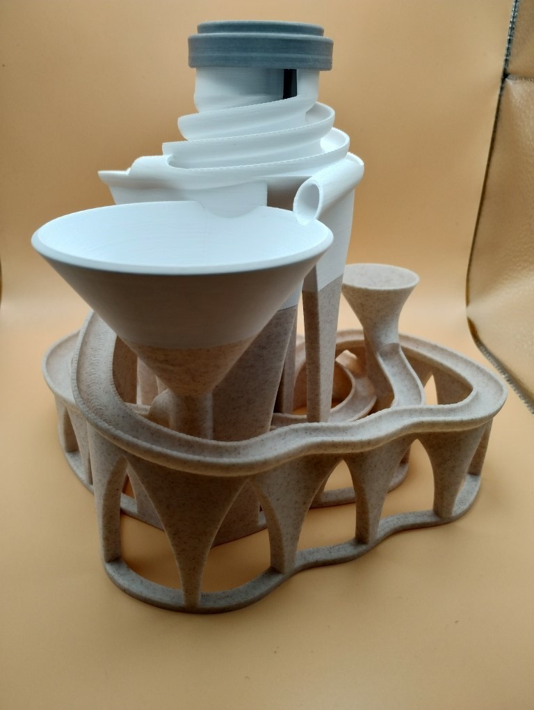

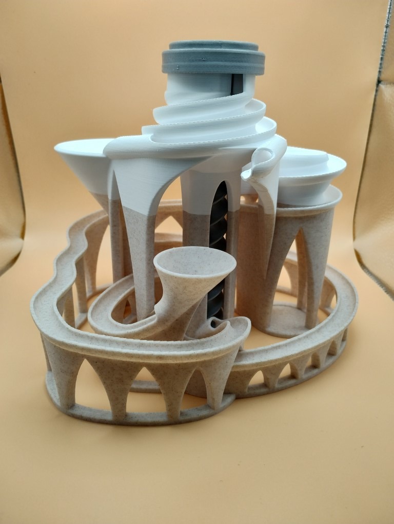

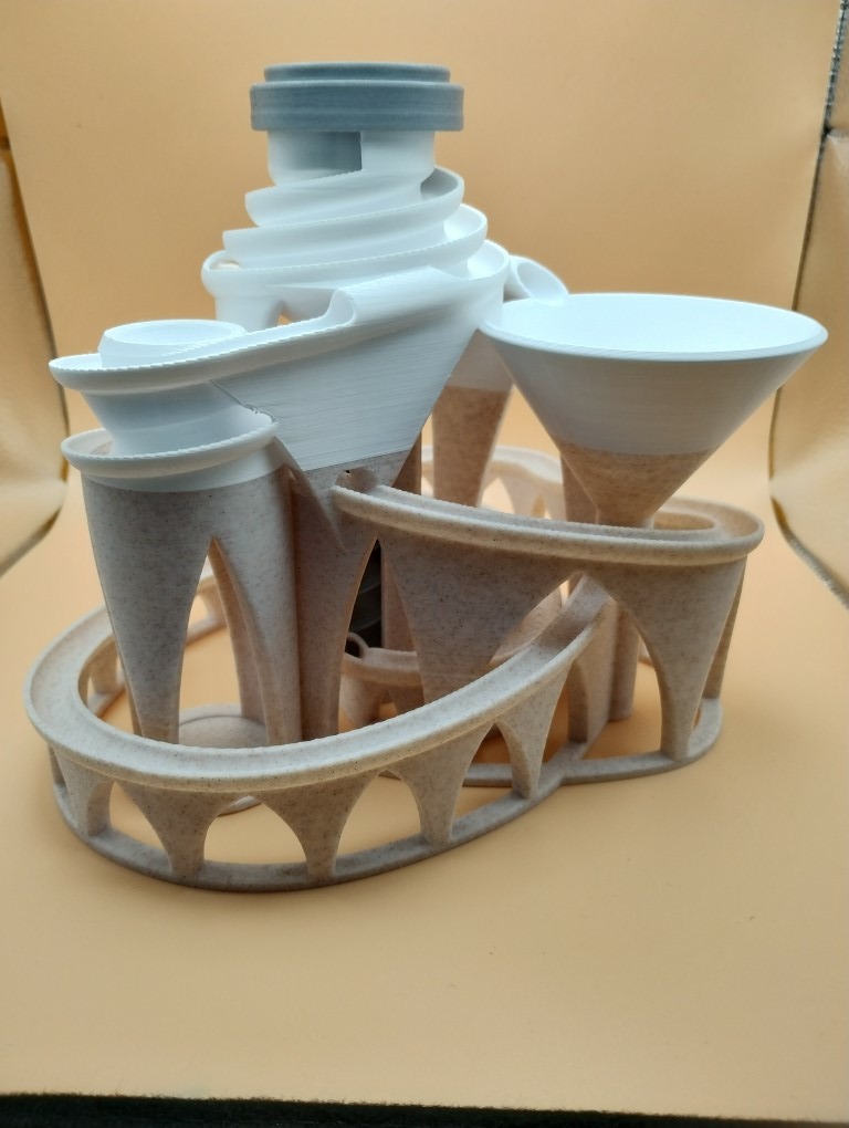

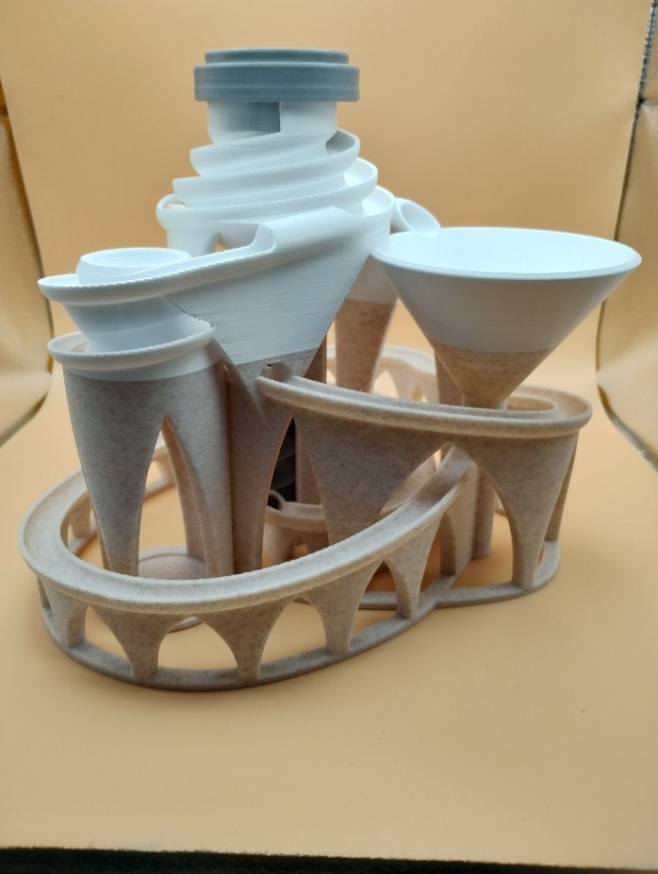

Marble machine
Là encore, comme c’était une bobine entamée, il n’y en avait plus assez. Pause, changement de filament par un PLA Anycubic Bright white pour terminer l’impression. L’axe et les boutons ont été imprimés avec le PLA Eryone Galaxy silver utilisé avec les modèles pré-tranchés.

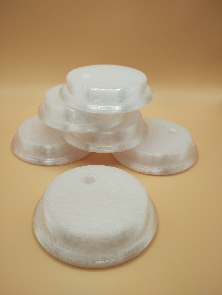

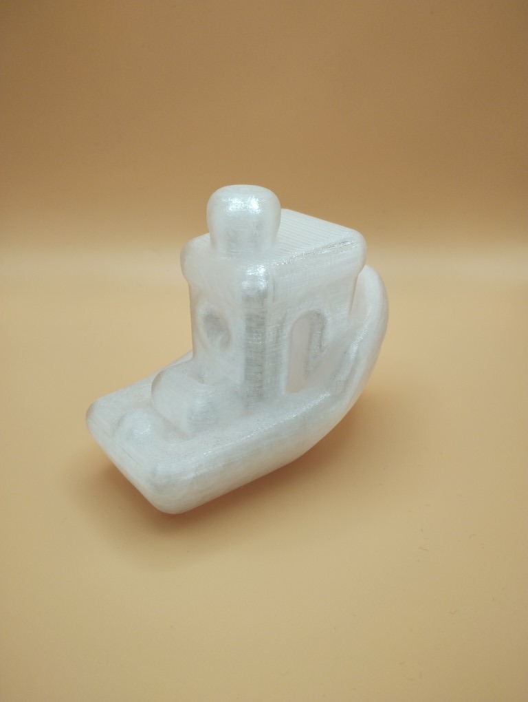

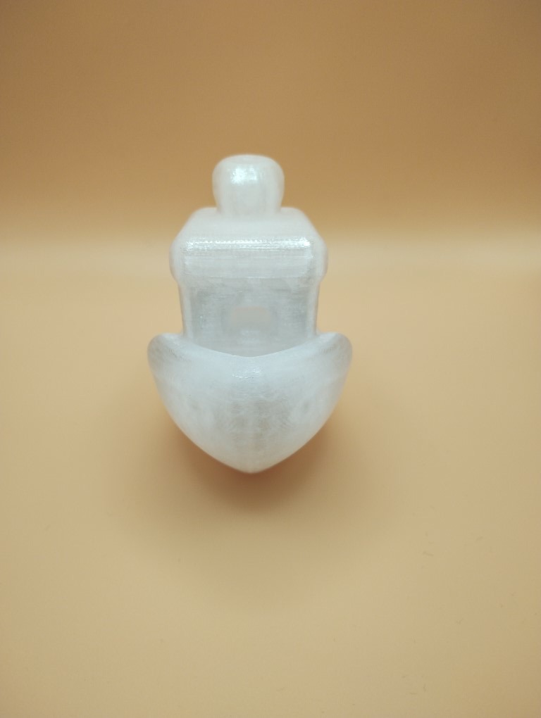

  • Matériau : Qidi TPU95A-HF transparent
  • Vitesse d’impression : ~80 mm/s
Pour avoir déjà imprimé du TPU, je sais que c’est un filament qui adhère fortement au PEI. Le retirer du plateau, une fois celui-ci refroidi, est souvent ardu. Je modifie les paramètres du filament pour ajouter un soupçon de Zoffset :
qidi studio zoffset filament

Benchy bodybuildé (augmenté à 200 %)

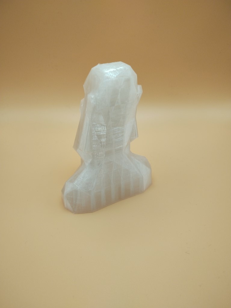

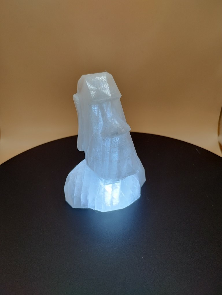

Low poly moai

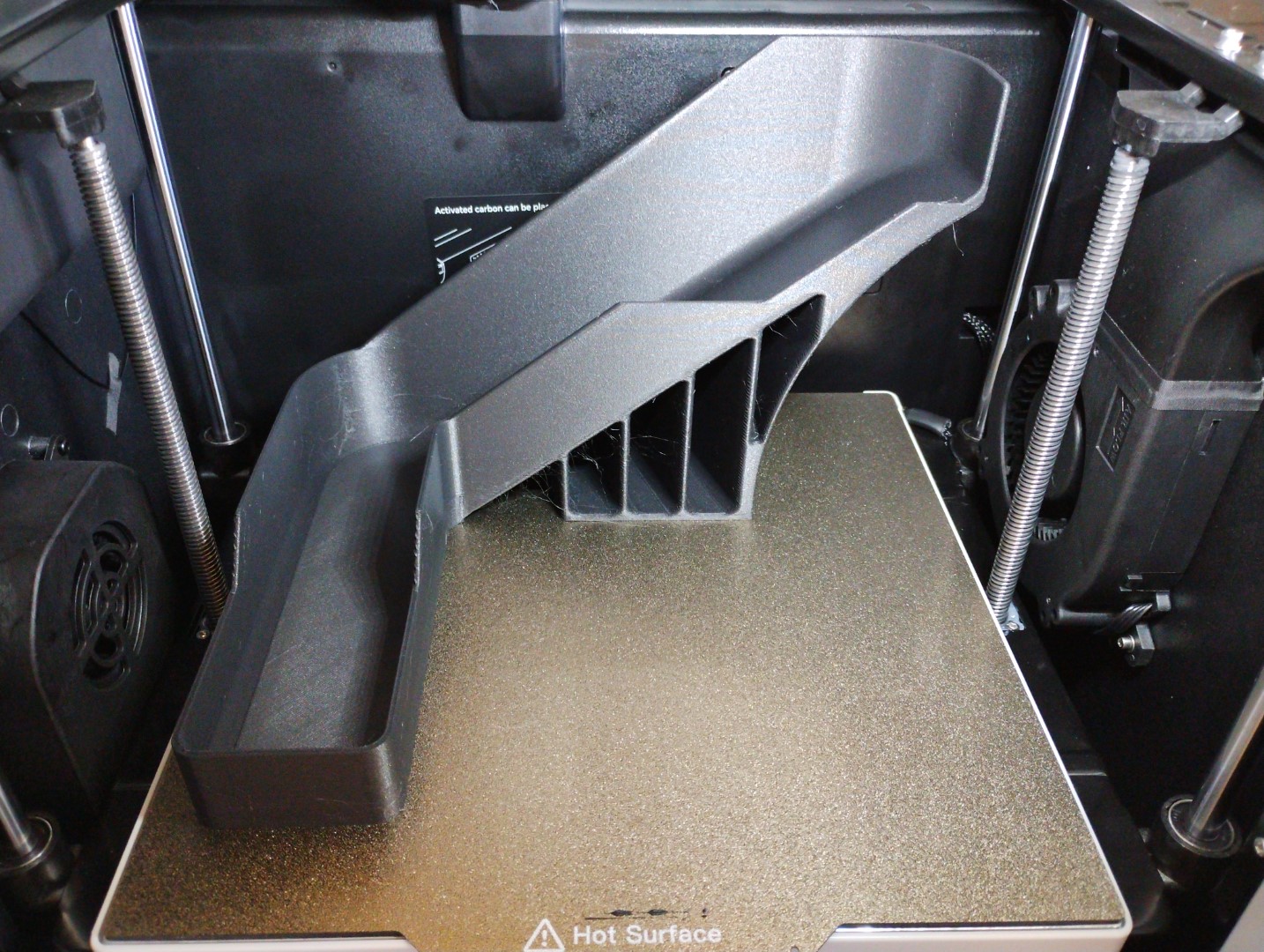

Collecteur de purges

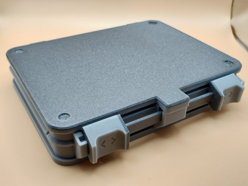

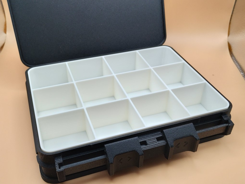

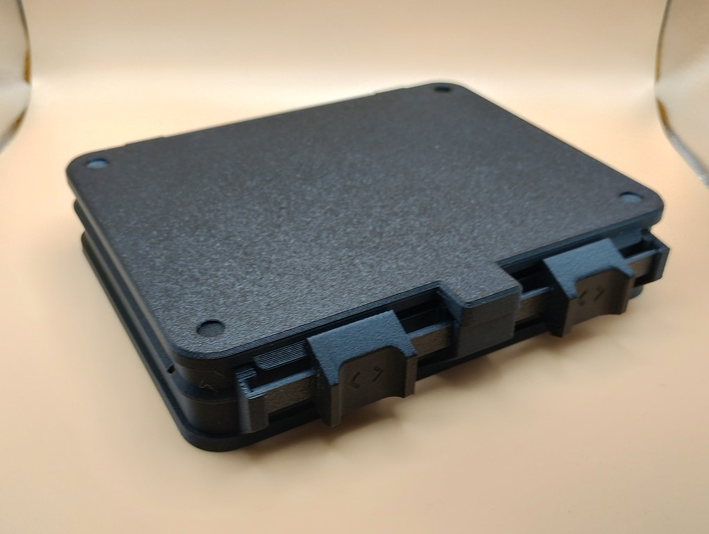

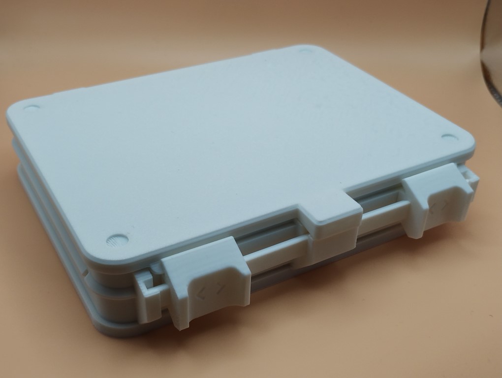

Organizer box
Certaines boites sont en PLA, idem pour les compartiments internes. Les deux containers et une boite sont en ABS, d’autres boites sont en PET-CF.
Durant l’impression de l’ABS, je n’ai pas senti d’odeurs. À la fin de l’impression, j’ai activé le filtre d’extraction de l’air interne (HEPA + filtre à charbon) puis j’ai attendu une nuit avant d’ouvrir la porte pour récupérer les pièces.

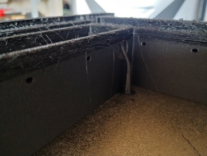

Réhausse vitre
rehausse vitre
J’utilise une bobine déjà entamée, gardée au sec avec dessicant dans une boite alimentaire dont il reste un quart de filament. La bobine est installée dans un sécheur de filament Creality Space Pi4, séchée durant 12 heures à 70 °C. L’impression se fait avec le sécheur en fonctionnement (65 °C).

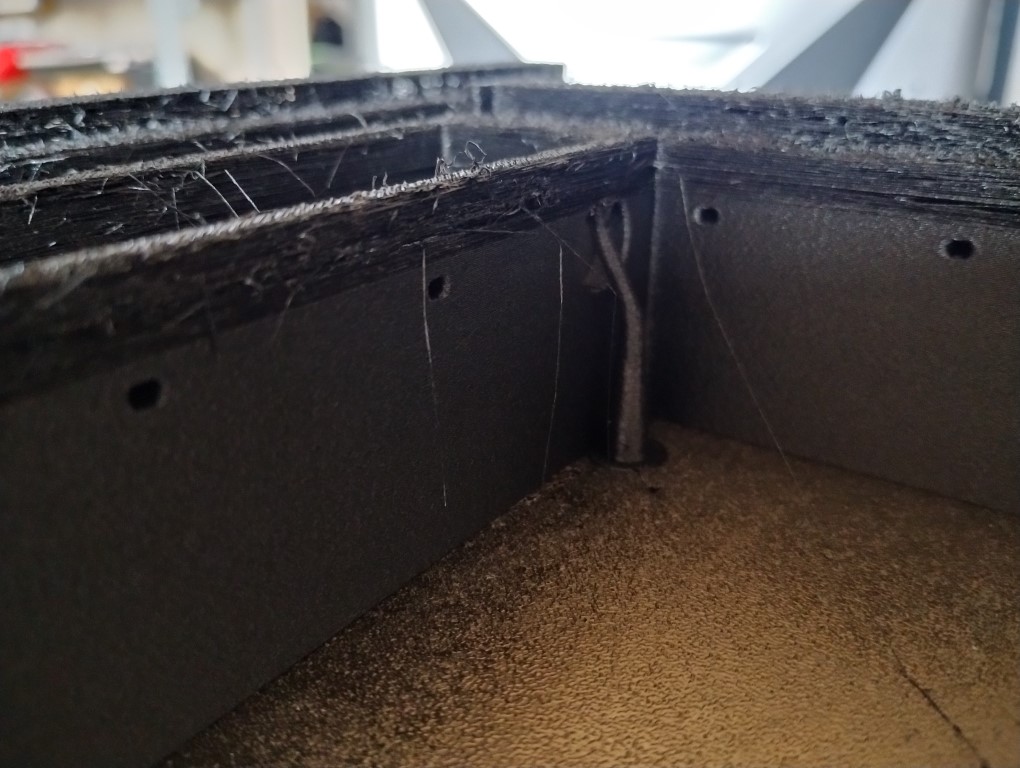

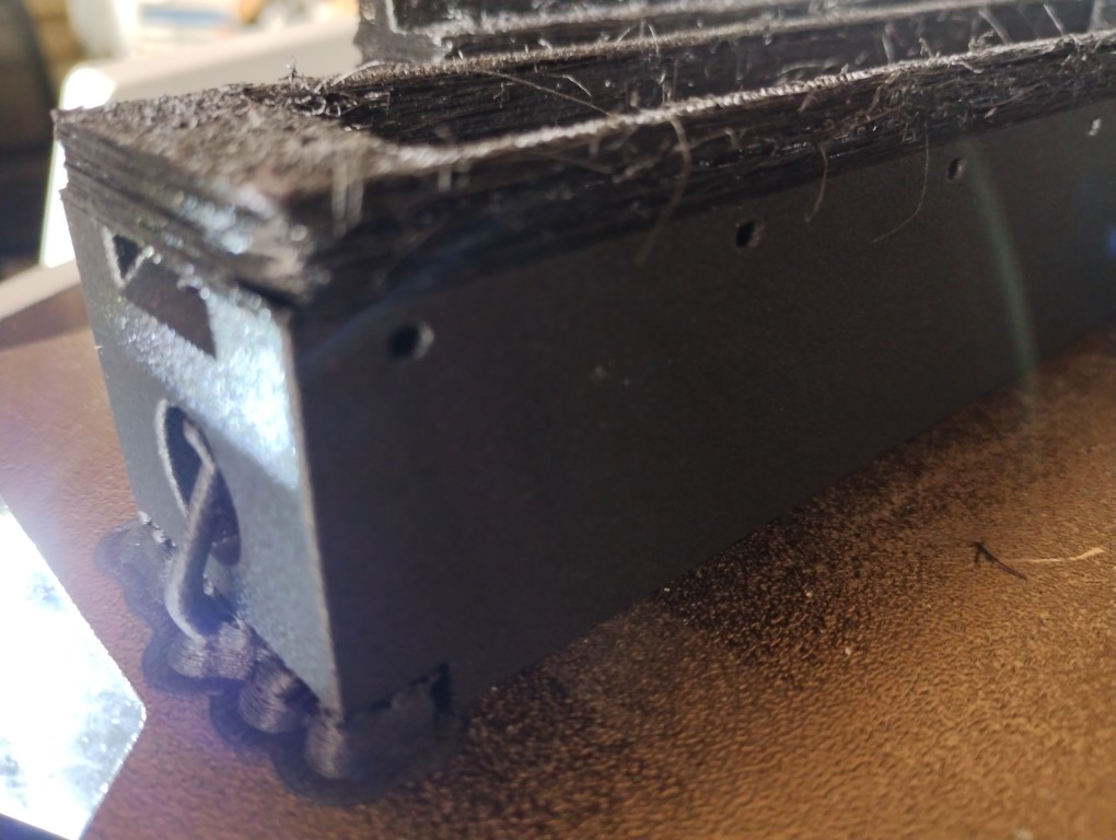

Cette rehausse est constituée de plusieurs parties. Celles avant gauche et droite se sont correctement imprimées mais pour les parties arrières (gauche et droite), à la fin de l’impression, il y a eu une sous-extrusion notable.
Le PET-CF est un filament très rigide. L’embobinage de fin de bobine était trop courbe, cela freinait le filament dans le tube PTFE. En remplaçant par une bobine de PET-CF neuve, l’impression a été refaite et s’est achevée, cette fois-ci, sans problème, ce qui confirme la bonne prise du charge de ce matériau par la Qidi Q2.

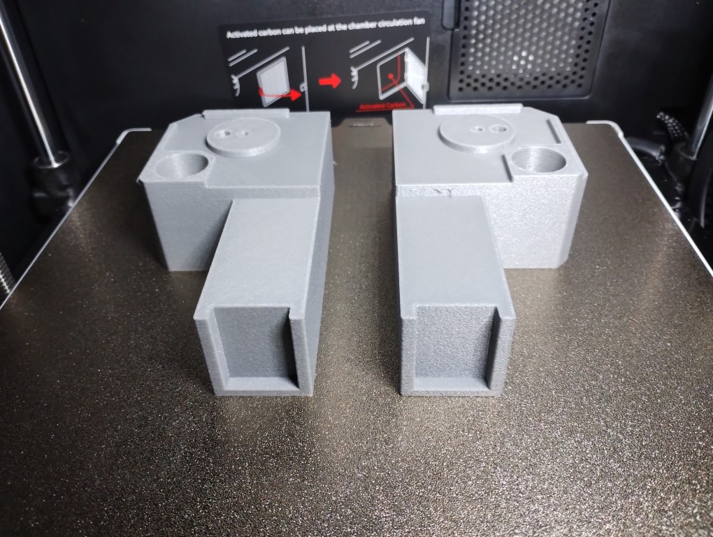

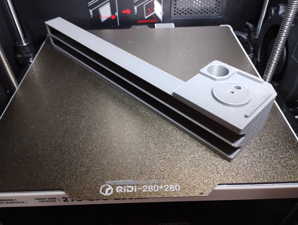

Impressions en PAHT-GF
  • Profil filament: (débit volumétrique 10 mm3/s)
  • Matériau : Qidi PAHT-GF gris
  • Température de la buse : 310 °C
  • Température du lit : 80 °C
  • Température de la chambre : 40 °C
  • Vitesse d’impression : ~170 mm/s
Ce matériau est très hydrophile. Après sortie de son emballage sous vide, la bobine est placée dans un sécheur de filaments (Creality Space Pi X4) et séchée durant 12 heures à 85 °C. Elle reste en place dans le sécheur, toujours en fonctionnement, tout au long de l’impression (le taux d’humidité à l’intérieur du SpacePi4 était de moins de 15 %).

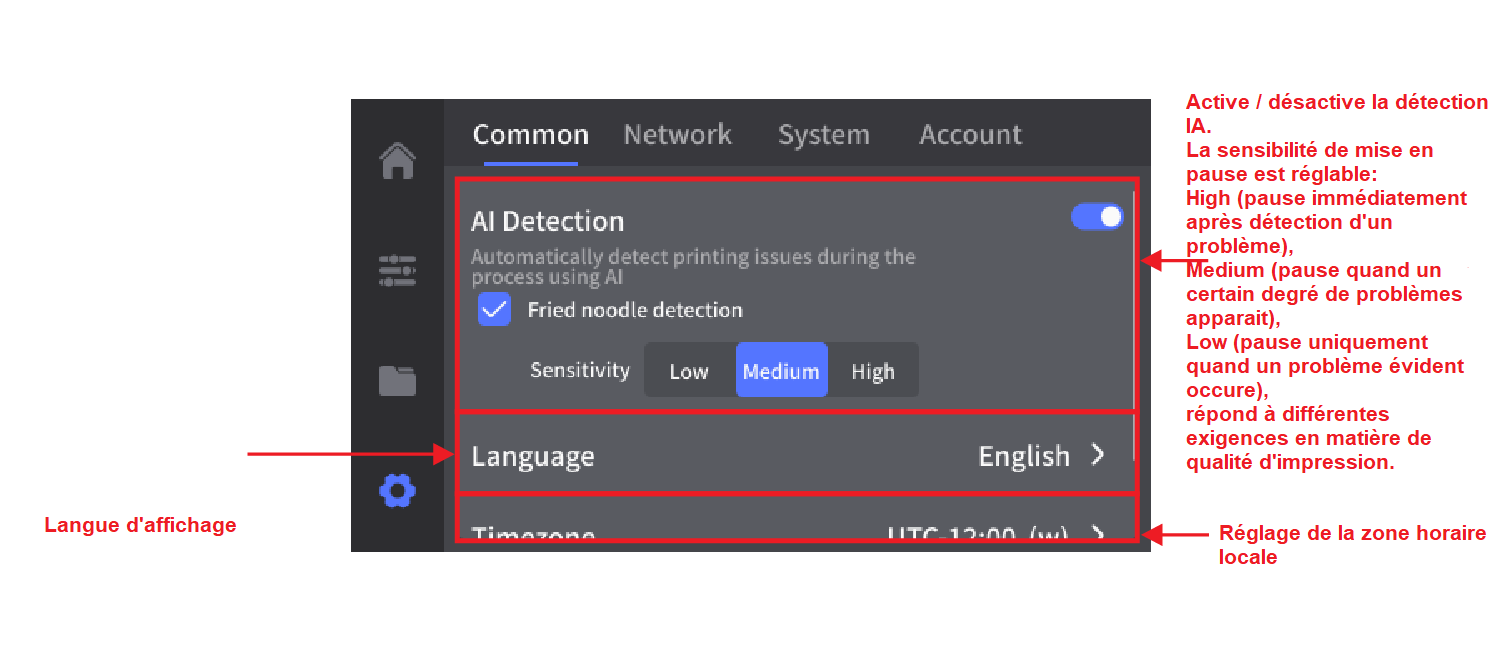

La quantité de RAM (512 Mo) et l’utilisation de la solution IA de détection de problèmes d’impression fonctionnant en local sont, à mon avis, la cause principale. Depuis que j’ai désactivé le programme « IA », je n’ai plus rencontré d’arrêt de Klipper.

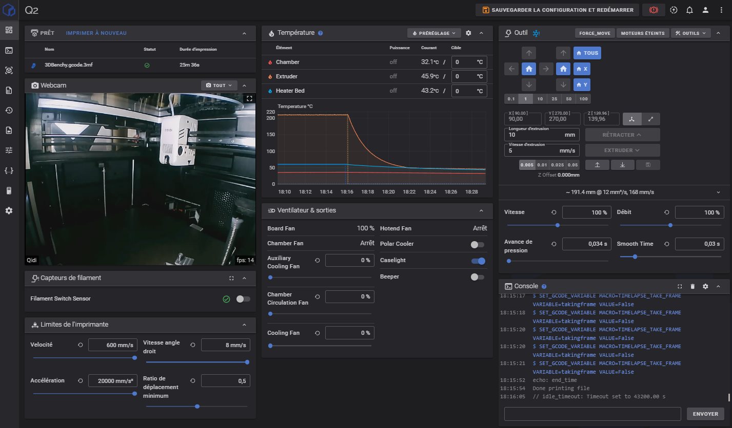

Dans Fluidd, l’affichage de la puissance de chauffe reste à 100% jusqu’à 117-118 °C, l’algorithme qui régule la montée en température (PID) se déclenche alors et pour atteindre la température maximale de 120 °C, il faut encore patienter trois minutes de plus.

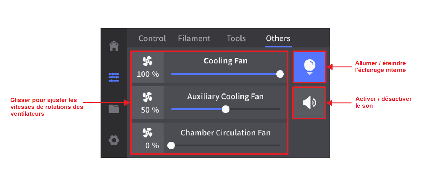

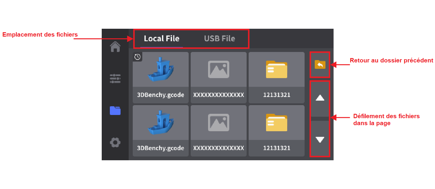

Les différents panneaux de l’écran :

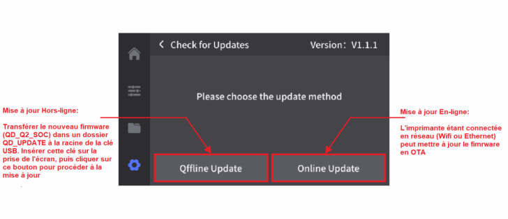

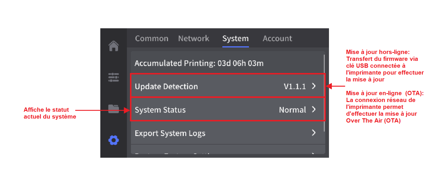

Mises à jour Qidi

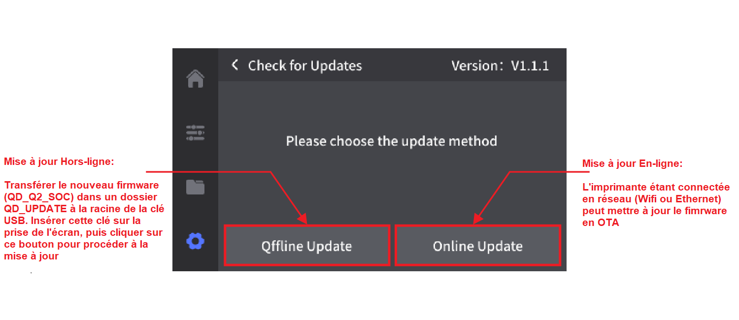

Via l’écran de l’imprimante, on peut vérifier si une mise à jour existe :
Depuis la réception de la Q2, j’ai déjà eu plusieurs mises à jour proposées.
Certaines effectuées en OTA (Other The Air), d’autres en mode manuel à l’aide de la clé USB avec des versions de firmware fournies par Qidi.
La procédure de mise à jour manuelle utilise la clé USB contenant à la racine un dossier QD_Update. Ce dossier contient les fichiers de mise à jour : QD_Q2_SOC (un fichier installé via apt install… on peut l’ouvrir avec 7Zip pour prendre connaissance de son contenu) et éventuellement les mises à jour des firmwares des cartes (QD_Q2_MCU, QD_Q2_THR…).
Une fois la mise à jour réalisée en mode hors ligne, le contenu du dossier QD_Update est renommé (QD_Q2_SOC.bak, QD_Q2_MCU.bak, QD_Q2_THR.bak) et un fichier journal est ajouté offline_update_log-20250917_120601.txt, attestant de la bonne réalisation de la mise à jour du système.
Les écrans lors d’une MAJ. Une fois l’imprimante redémarrée, il est rappelé de refaire a minima la compensation de résonances (le fichier printer.cfg a été remplacé) :
À noter : même la dernière mise à jour (v1.0.8) rappelle encore que pour l’instant la Qidi Box n’est pas supportée. Le firmware la prenant en charge devrait être disponible avec une nouvelle version matérielle (courant novembre).

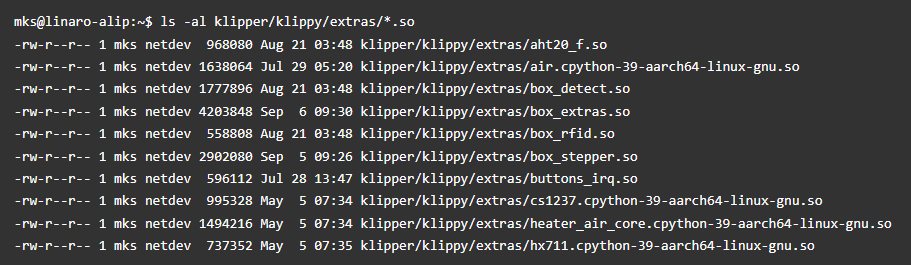

La version Klipper de Qidi n’est pas une version pure (aka «vanilla»), mais une version modifiée pour gérer les matériels propres à Qidi (jauge de contrainte via l’ADC CS1237, Qidibox, …). Malheureusement les fichiers Python ont été obfusqués en les compilant en une bibliothèque (.so), ce qui rend difficile la compréhension de leur fonctionnement.
klipper biblio so
Remarque: La licence GPL v3.0 de Klipper est loin d’être respectée, même si je peux comprendre que la rigidité du développeur principal de Klipper (Kevin O’connor) puisse refroidir l’ardeur de développeurs pour ajouter de nouveaux modules à Klipper.
Il n’est pas aisé de trouver quelle version de Klipper a été utilisée lors du développement de la Q2 : les dossiers «.git» ont été supprimés des répertoires klipper et moonraker. L’historique n’est plus accessible. Ce ne sont donc plus des dépôts que l’on pourrait mettre à jour via un simple “git pull” (de toute manière, c’est déconseillé par Qidi. Les firmwares des différentes cartes devraient être reflashés pour concorder avec la version actuelle de Klipper (0.13.x)).
La consultation du fichier ~/klipper/docs/Config_changes.md permet de deviner que le développement est basé sur une version 0.12.x, les dernières modifications datant du 15/04/2024 (la v0.12.0 est sortie en octobre 2023, la v0.13.0 en novembre 2024).
Heureusement, la version de Python est une 3.9.2, ce qui permettra d’installer directement des extensions à Klipper (Shake & Tune, Klipper Backup, …) sans devoir faire de modifications.

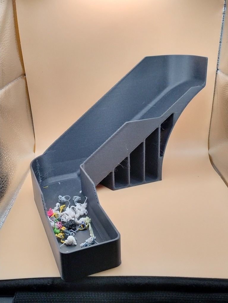

  • le plus indispensable sera l’impression d’un récupérateur des purges de filament
