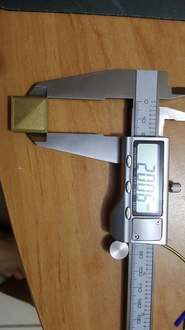

Une fois fait, Identifier les deux axes et limer un peu les arêtes  (surtout la base qui a tendance à être un peu plus écrasée).
 566d71508351e_DSC_0387320x200.JPG.a5b00d
Mesurer la pièce. Dans mon cas je relève 20.5mm pour le X et 20.5mm pour le Y.

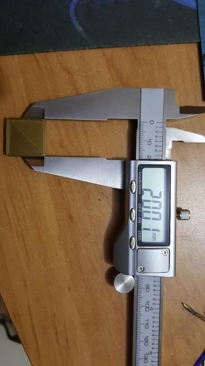

Réimprimer la pièce et enfin vérifier que l'ajustement a bien été pris en compte:

Très intéressant ce post, j'ai aussi fait le test avant sur un cube de 10mm, et j'ai exactement les même écarts, je vais tester la modif ;) .
il y a 4 ou 5 jours 10.16mm (nouveau anti wooble à l'envers, tiges filetées d'origine).
avec cette modification, j'obtiens: 10.07mm / 9.97....il y a du mieux :) .

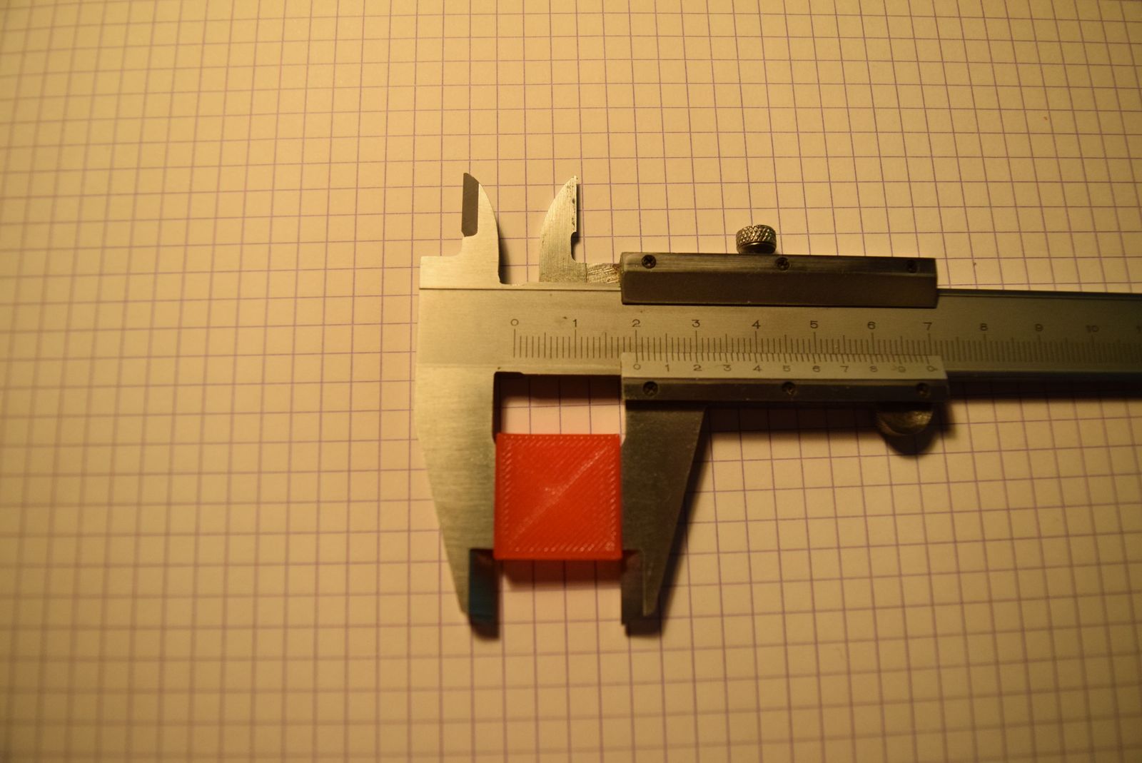

Je viens de faire un cube 10x10 et j'ai fait 2 essais, une fois CbD (10.42 x 9.75) et une fois Slic3r (10.85 x 10.30) avec des couches de 0.2mm et shell 0.4
les côtés sont très propres, mais les pièces sont franchement rectangulaires.
tout ça ressemble à une mauvaise comptabilisation des shell, qui sont tracés en spirale et à un moment il y a un recouvrement qui fait qu'on rajoute des 0.4mm
