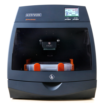

Les machines Kevvox de la série SP sont des systèmes de fabrication additive autonomes (pas besoin d’ordinateur), basés sur la technologie DLP, qui permettent d’obtenir une impression 3D de qualité professionnelle. D’un faible encombrement, ces imprimantes 3D s’intègrent facilement dans n’importe quel l’environnement de travail ou de bureau. Le logiciel embarqué, simple d’utilisation, dispose d’une fonction de mise en pause et de reprise des impressions ainsi qu’une fonction « Nuit » avec extinction automatique après impression (sans pour autant laisser la résine sécher ou coller au plateau).
La SP4300 est la plus petite, offrant un volume d’impression de 56 x 35 x 100 mm, mais aussi la plus précise avec une résolution (épaisseur des couches) de 10 microns et une précision horizontale de 43 microns.
