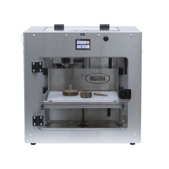

L’imprimante 3D de Rodri Plastics BV peut monter à 380°C avec une résolution de 50 microns. Cette machine professionnelle peut utiliser les matériaux ABS, PEEK, PEKK, PEI, PC et Nylon dans un volume maximal de 330 x 230 x 250 mm. La buse de 0.4mm extrude du filament 1.75mm sur le plateau de verre. Trois résolutions possibles : 50, 200 et 300 microns pour choisir entre précision et rapidité d’impression. La Rodri est certifiée CE par le constructeur néerlandais et son firmware open source Marlin autorisera les évolutions de la machine.
