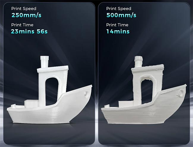

La vitesse d’impression peut atteindre 500 mm/s mais le constructeur recommande de rester à 250 mm/s pour obtenir des prints d’excellente qualité. Le constructeur ne cache pas l’aspect “brouillon” d’un Benchy boat imprimé en seulement 14 minutes à vitesse maximale.
sv07 benchy boat

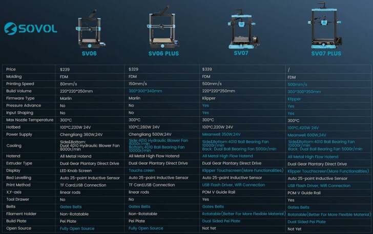

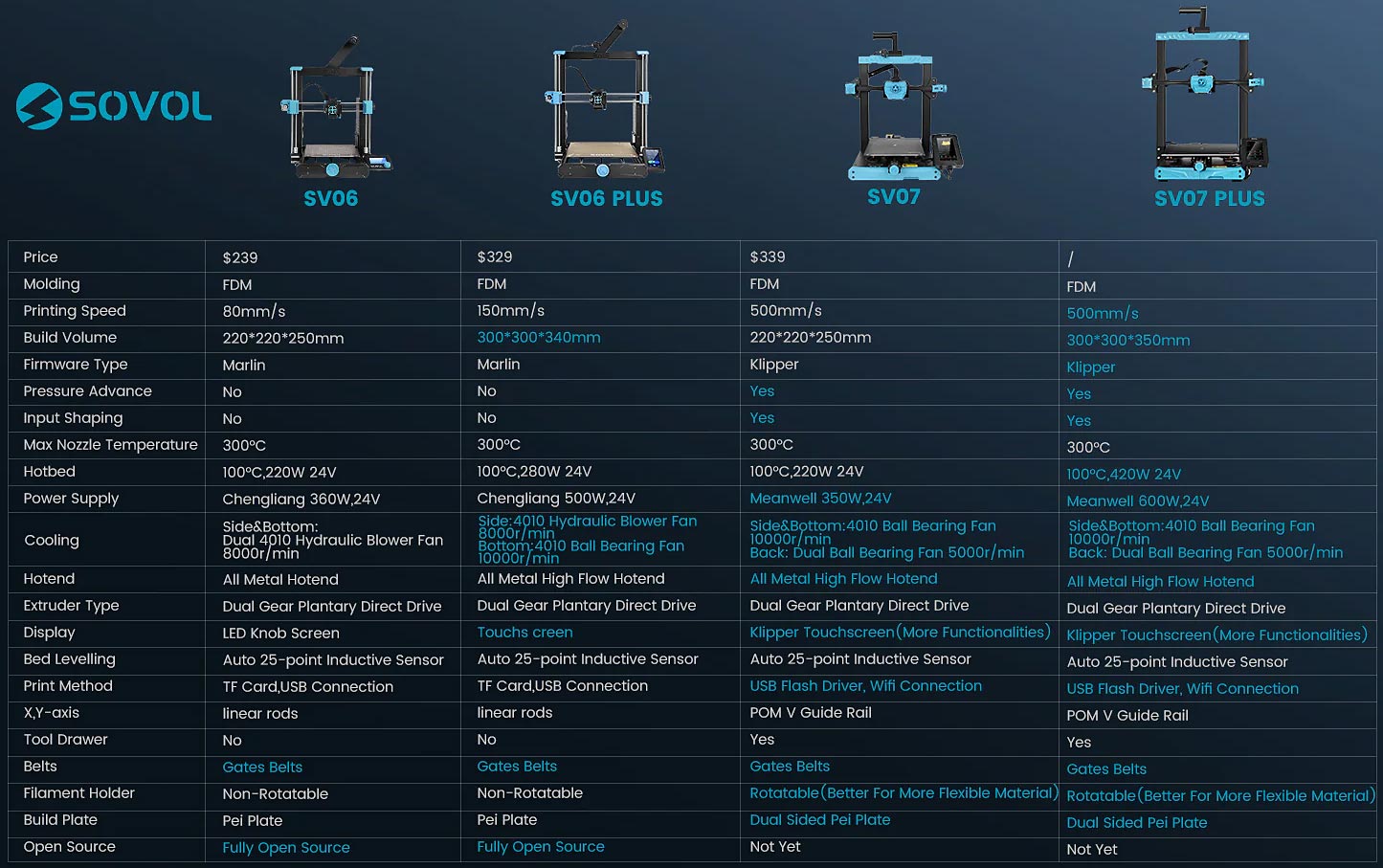

Tableau comparatif Sovol SV06 / SV06 Plus / SV07 / SV07 Plus
comparatif sovol sv06 sv07
