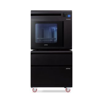

L’imprimante 3D Zortrax Endureal imprime au format 400 x 300 x 300 mm avec un système de double extrusion, spécial matériaux haute performance comme le PEEK (Z-PEEK), la fibre de carbone Z-CarbonFiber, le matériau ultra résistant Z-ULTRAT et le filament translucide Z-GLASS. Outil de production à part entière, la Zortrax Endureal possède une chambre d’impression chauffée à température contrôlée jusqu’à 200°C, quand son plateau en aluminium recouvert d’un PEI pourra atteindre 220°C. La buse peut atteindre 480°C. La finesse d’impression démarre à 90 microns. Outre sa compatibilité avec des matériaux de haute performance, l’imprimante Endureal du Polonais Zortrax est équipée d’un double extrudeur de série.
Zortrax Endureal dual extruder
Des capteurs vérifieront que la bobine de filament n’est pas terminée et un autre mettra l’impression en pause en cas de coupure de courant. Une caméra intégrée surveillera les tâches en cours, pour un live streaming vidéo. Le logiciel à utiliser reste Zortrax Z-Suite, compatible Windows et Mac. Le même slicer que les M300 Plus et Inkspire.
