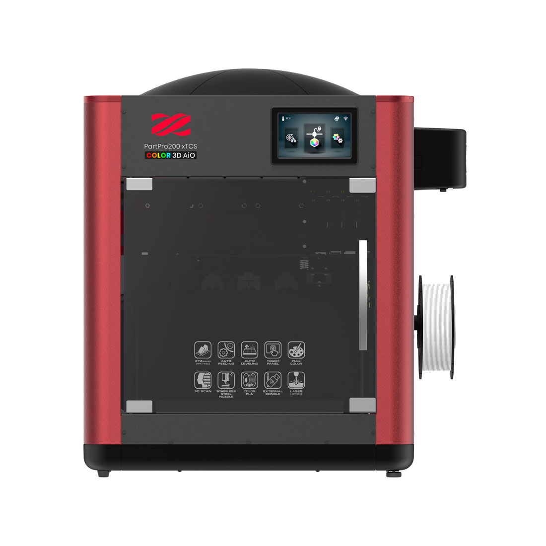

L’imprimante 3D XYZprinting PartPro200 xTCS n’a rien à voir avec la PartPro100 xP, bien que la série soit identique. La 200 xTCS est une imprimante FDM multifonctions (tout-en-un) à dépôt de fil fondu, compatible ABS, PLA, PETG, fibre de carbone… La numérisation se fait quant à elle par fente triangulation laser avec précision de 1,48 mm.

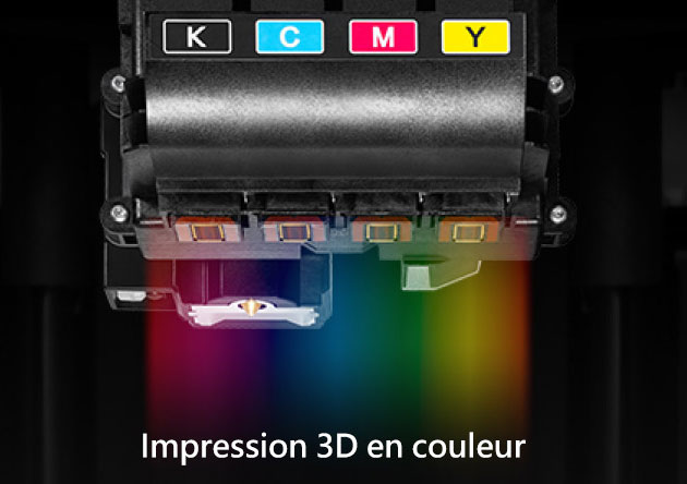

La XYZprinting PartPro200 xTCS Color 3D AiO propose le multi couleurs en standard grâce à ses cartouches d’encre séparées de la buse. Dans un volume maximal de 185 x 185 x 150 mm, le post traitement couleurs sera appliqué dans le processus de fabrication. Les impressions 3D monochromes peuvent bénéficier d’un volume un peu plus large : 200 x 200 x 150 mm.
photo imprimante 3D XYZprinting PartPro200 xTCS

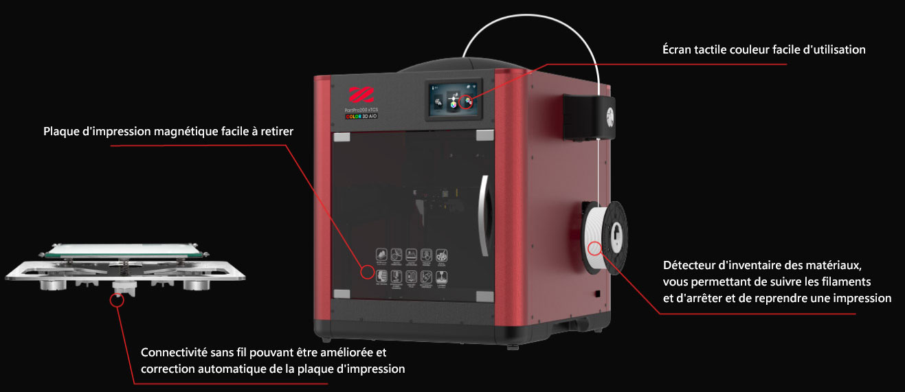

Livrée avec XYZmaker Suite (compatible fichiers AMF, PLY, OBJ, STL, 3CP et 3MF), la PartPro200xTCS de XYZ offre une connectique complète en standard : port USB, clé USB et Wifi.
