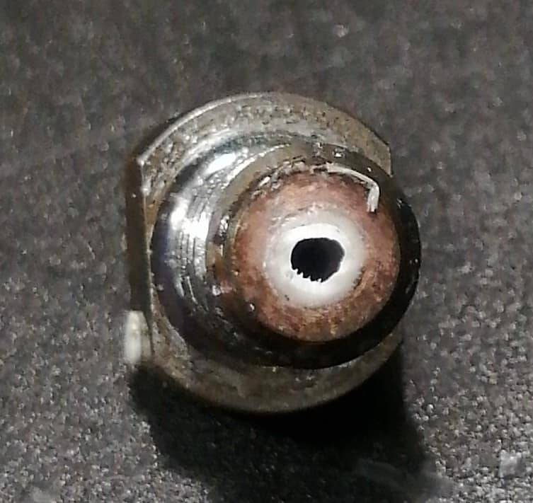

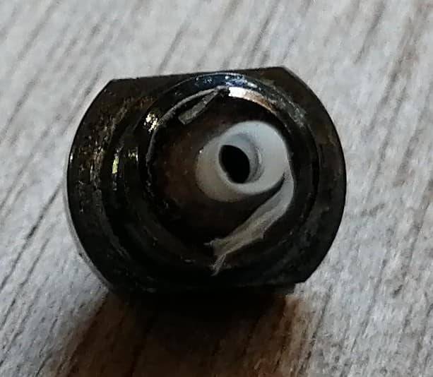

Bonjour, Sujet un peu vieux mais comme je n'ai rien trouvé d'autre qui se rapprochait plus de mon problème. Ma Microdelta était rangée dans un placard depuis des mois. Je viens de la ressortir. Le ventilateur du radiateur était cassé, je l'ai changé mais il ne tourne pas !Du coup, ma buse se bouche, mais bizarrement quand je démonte, j'ai un tube dans la buse !! Le filament reste "liquide" au centre et on pourtour durcit ce qui laisse un cylindre dans la buseD'après vous, ça vient de quoi, du ventilateur qui ne semble pas fonctionner ou du PLA ?
