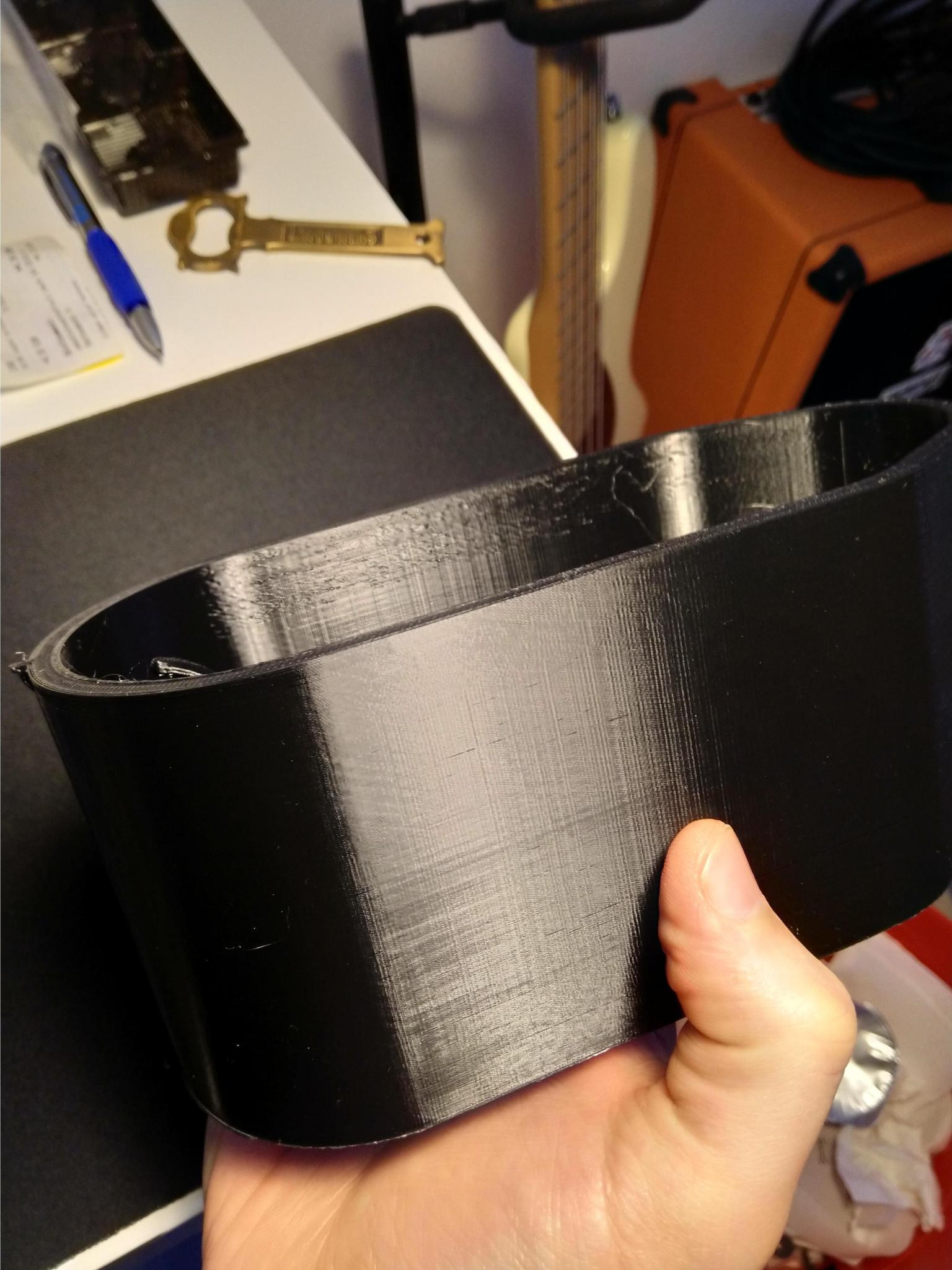

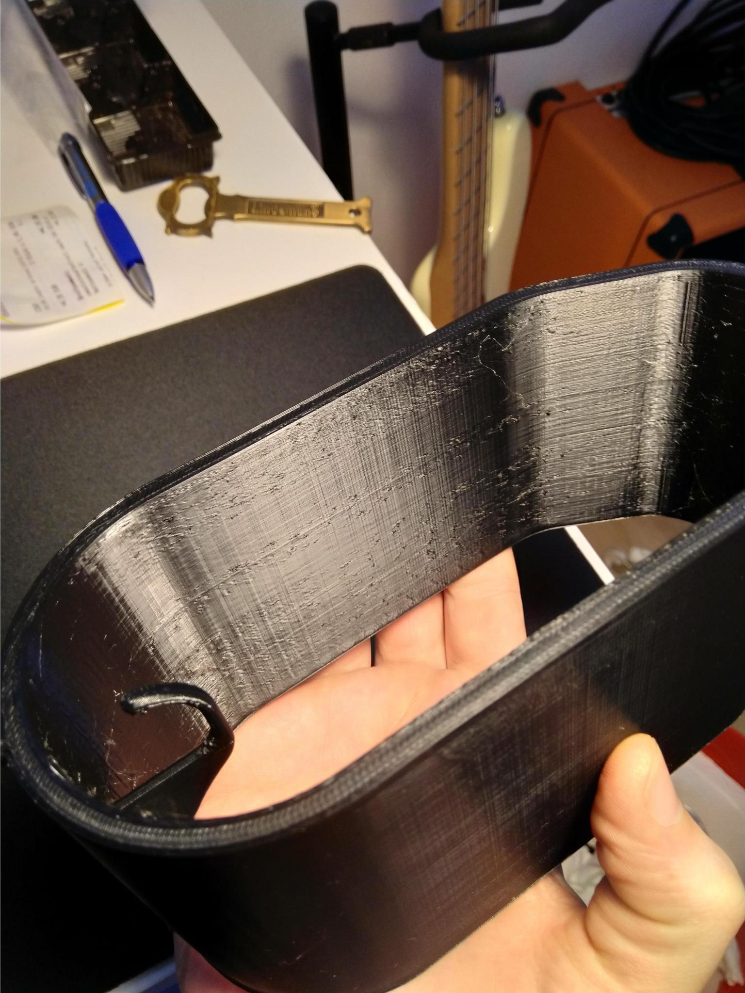

Bonjour, après avoir tenté d'imprimer un support homemade pour un casque audio, je me suis rendu compte que les faces intérieures de mes impressions ont un aspect irrégulier, pas aussi propre que les surfaces extérieures. J'ai essayé d'adapter la vitesse d'impression des parois internes, mais comme on peut le voir sur les photos ça n'a rien arrangé… Quelqu'un aurait une idée de comment améliorer ça? Merci
