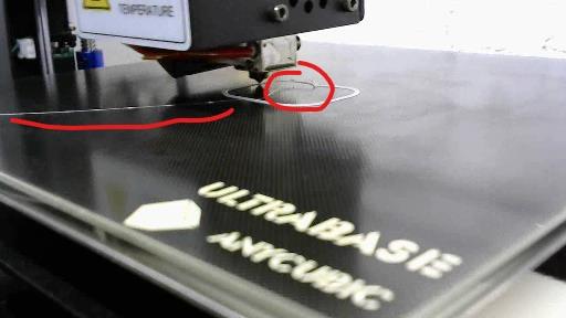

oui d'accord, mais là où je m'étonnais, c'était de ne faire qu'une jupe pour de l'abs et pas une bordure pour empêcher de décollement dû à la rétraction de l'ABS.
même pour de l'ABS ?
Une question qui me vient à l'esprit : C'est "normal" ou c'est que j'ai vraiment un problème pour l'adhérence ?

C'est bien ce qu'il me semblait, j'avais un doute. Il ne reste plus qu'à trouver comment règler l'offset. Si quelqu'un à un petit tuto rapide pour la i3-Mega.... Alcool ethylique dénaturé 88.4% (c'est alcool à 90% "Onyx bricolage" Intermarché).

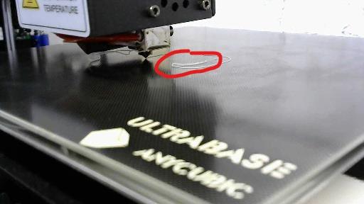

J'ai bien essayé de rajouté une ligne gcode pour la rétractation avant l'impression, mais sans effet. Je pense qu'il faut que j’approfondisse. je pense que oui, surtout sur le premier cm qui est imprimé.... Je nettoie mon ultrabase à l'alcool à 90° entre chaque impression. Par contre, j'avais voulu essayer le jus d'ABS il y a un mois, et je crois que là j'ai merdouillé, parce que je l'ai nettoyé à l'acétone pour me débarrasser du reste du jus. Je me demande si je n'ai pas attaqué le revêtement de la plaque. Depuis j'utilise l'alcool, et ça accroche déjà beaucoup mieux. Ma première couche est à 0.2 (sous Cura), j'ai testé 0.1 mais c'est pareil. Je suis descendu à 25mm/s pour la bordure. Pour cet exemple, c'est de l'ABS, je suis à 230° pour la buse, 110° pour le plateau, pas de ventilation, caisson (35°). Pour m'en sortir pour l'instant j'imprime une bordure de 20mm, et quand ça veut bien, ça passe par dessus le bout de filament qui n'a pas adhéré. Sinon, ça raccroche et ça décolle tout le reste.
Bonjour, Je voudrais savoir comment éviter ces traînées de filament qui se produisent à chaque début d'impression. J'ai plus ou moins réussi à enlever la "grande" du départ (photo 1), mais j'ai toujours le début de mon impression qui n'adhère pas qui se place sur le trajet de la buse. Ça le fait aussi bien avec du PLA que de l'ABS, à différente température, vitesse.... Merci pour votre aide....

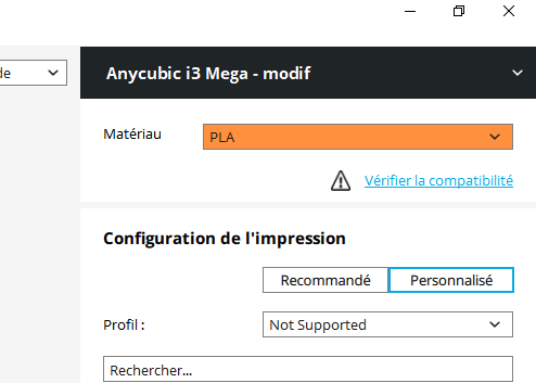

Je viens de trouver... J'ai été dans le dossier d'installation de cura : C:\Program Files\Ultimaker Cura 3.2\resources\definitions J'ai modifié le fichier qui correspond à la i3Mega : "has_materials": false, --> mettre true, J'ai enregistré ce fichier dans mon %appdata% Par contre, maintenant il me dit que les profils ne sont plus supportés... Ca dépasse mes compétences....

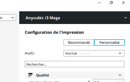

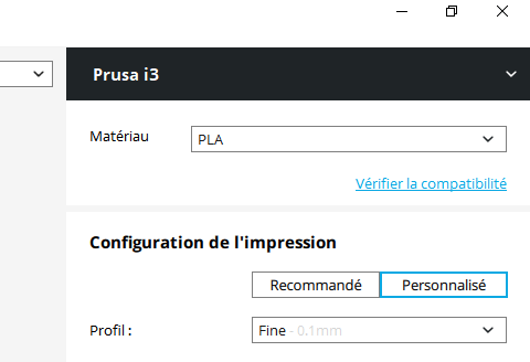

Bonjour, Je suis passé sous Cura 3.2.1. J'ai vu qu'il y avait notre imprimante dans la liste de choix, ça c'est cool... Par contre on n'a plus l'onglet matériaux en haut à droite, sous le choix de l'imprimante. J'ai ajouté un prusia pour voir, c'est bien avec la i3 mega que ça disparaît. J'ai loupé quelque chose ? Je vais modifier les réglages de la prusia pour qu'elle corresponde a la Anycubic, mais il y a t'il des paramétrage "cachés" qui ne seront plus bon ?
