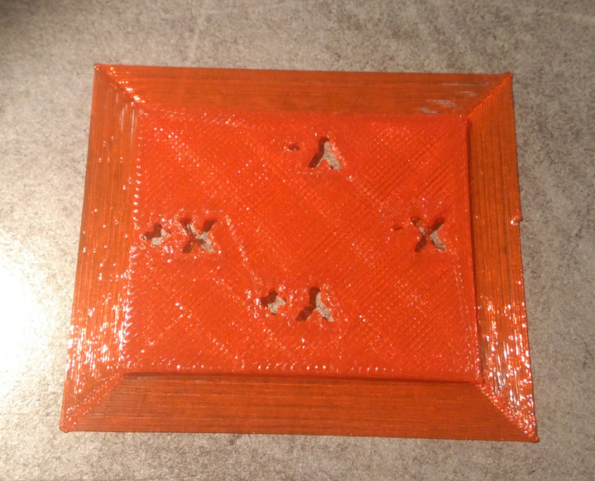

  4. Merci tous le monde pour votre aide, A force de bidouiller, j'ai fini par trouver en changeant les endstops et la logique du home, beaucoup de compilation.
  5. Bon ben tout est inversé et j'ai beau changer les directions et le slicer, ça change rien je vais chercher, ça m'énerve Pensez vous que je m'emmerde pour rien , en fait mon impression est renversée mais dans le bon sens, du moins je crois C'est juste que mon origine est inversée par rapport aux autres imprimantes
  6. dans ma quastion il est noté Quand je met #define X_HOME_DIR 1, impossible de compiler Le roi me répond, merci, le vais manger et je regarde ça oui, pile poil
  7. Mon endstop est en max, si je l'inverse ça va pas aller
  8. Bonjour, J'imprime en miroir sur l'axe X Une piste SVP, j'ai parcouru tout le forum et internet, pas d'indications qui marche J'ai une CTC Réplicator modifiée, SKR1.4 turbo, endstop X Max Quand je met #define X_HOME_DIR 1, impossible de compiler #define X_HOME_DIR 1 Configuration.h
