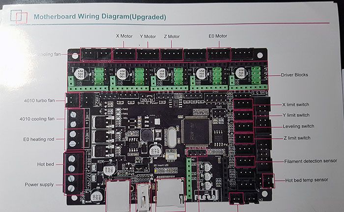

  19. Ouaip, j'ai regardé, ma carte contient son petit nom MKS Robin Nano V3.0 (et pas V3.1) et possède bien les 2 connecteurs... Escroquerie, c'est peut être exagéré (elle fonctionne sans) mais dans les accessoires sur le site FLSUN3D.com, on retrouve une vue de la carte avec ses 2 connecteurs et si tu as le document A4 "Super Racer UPDATE CONTENT" avec la photo de la carte, elle possède bien les 2 connecteurs (mais pas son petit nom gravé...), cf photo @stephane Breakin, je devine que ton admiration pour cette SR ne va pas aller en s'arrangeant...

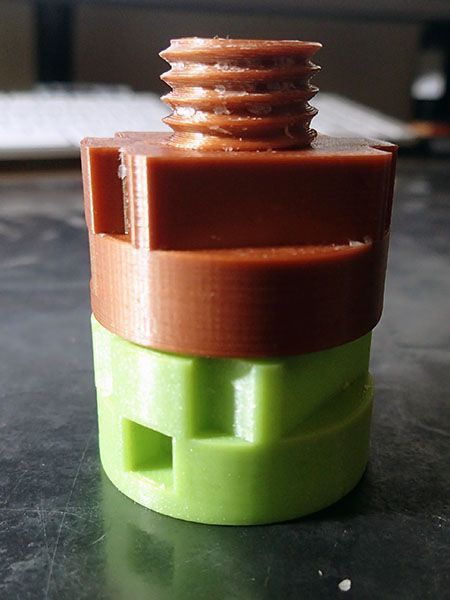

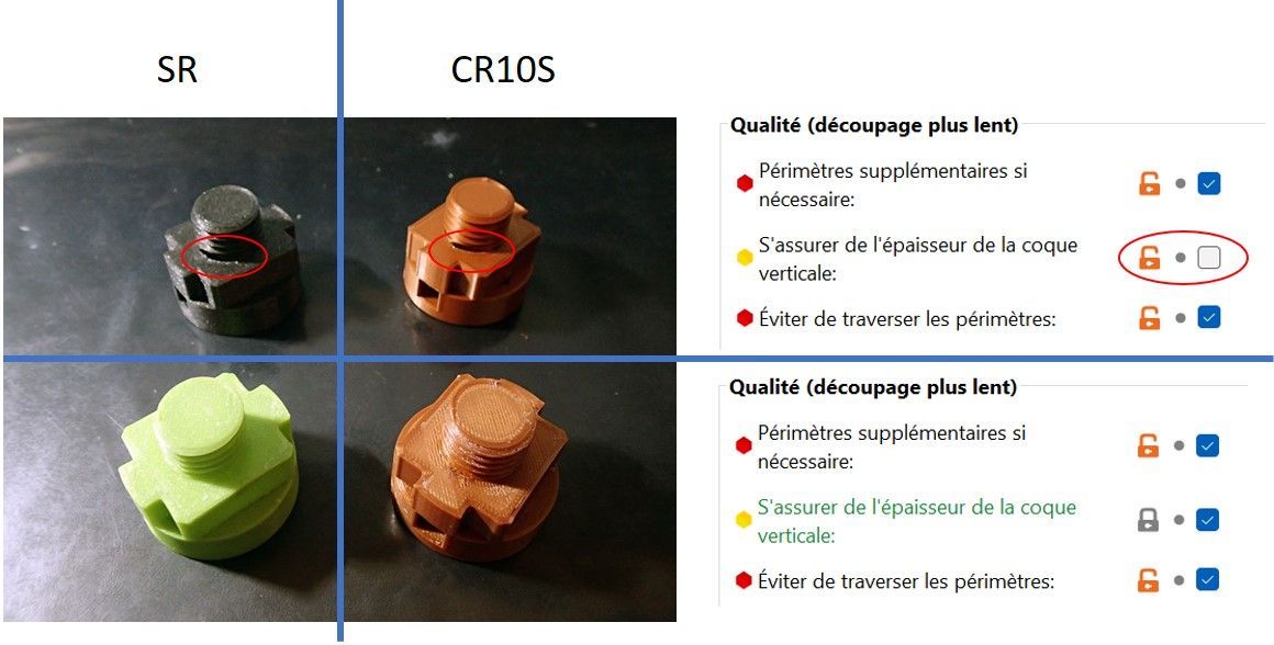

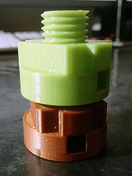

  25. Salut, Quelques tests sur Flsun SR et la creality CR10S avec 0% remplissage et 3 parois comme demandé. D'abord, sans l'option de verification de l'epaisseur verticale, c'est mort, le filetage est très fragile, impossible de visser sans casser. Cela ralentit l'impression car du remplissage est ajouté pour combler le manque de matière (on passe de 24 à 30min sur la SR et de 35 à 45min sur la CR10S). @stephane Breakin, je parierais que tu n'as pas coché cette option sous PrusaSlicer sur ton impression SR... ? Ensuite je précise que j'ai mis 5 couches en bottom et 3 en top (les 5 du bas doivent aider). Ensuite, le vissage (cylindres SR et CR10S, les 2 cylindres du bas de la photo avec les 4 cylindres) : il a été très difficile de visser un demi tour au départ. J'ai enlevé grossièrement quelques bavures sur le filetage puis mis de la bougie (à défaut de parafine) pour aider à glisser, et ensuite visser jusqu'à entendre des crissements, devisser, revisser, ainsi de suite. J'arrive quasiment à visser totalement, manque sans doute 1/2 ou 1 tour pour être en butée : On voit un peu les restes de bougie sur les filetages des photos ci-dessus. Donc les cotes doivent être très proche de ce qu'il faut et les frottements empêchent de bien visser... Impressions en PLA Arianplast. Pas essayé le PETG.
