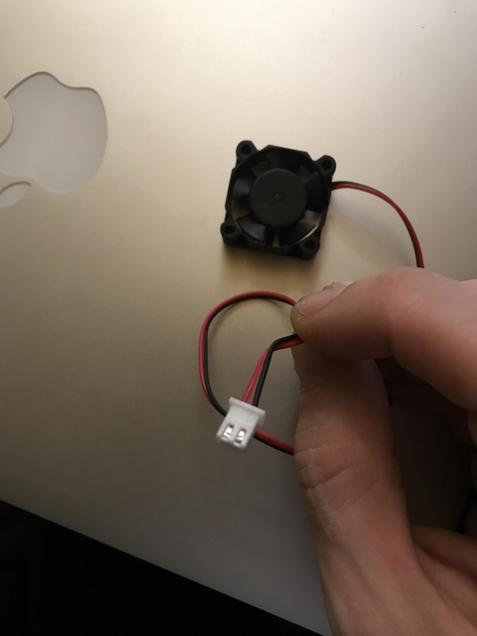

Super merci pour ta reponse super complete. le plus simple pour moi va etre de raccorder les 2 ventilos de la tete d’origine sur le pin « fan » et le troisieme pour recuperer le connecteuret bin coupe/coupe et rallonge au 16awg(c’est gros mais j’ai plus que ça ) merci beaucoup pour ta reponse c’est super sympa de prendre le temps de repondre aussi vite -
Discoeasy et concepts Z122: La solution parfaite
Madmax63130 en réponse au topic de chikungunya dans Mise à jour et/ou amélioration
Slt tout le monde je suis en train de finir d’imprimer le chariot gauche,et avant le montage final j’ai une petite question. les 2 ventilos qui refroidissent le fil qui sort de la buse,je les branche sur la sortie du ventilo arriere sur la mks. mais le ventilo pour la hot end,j’ai vu qu’il fallait le mettre en 12v,sur son emplacement de base c’est pas deja le cas? je dois le brancher ou du coup? Merci d’avance pour vos reponse -

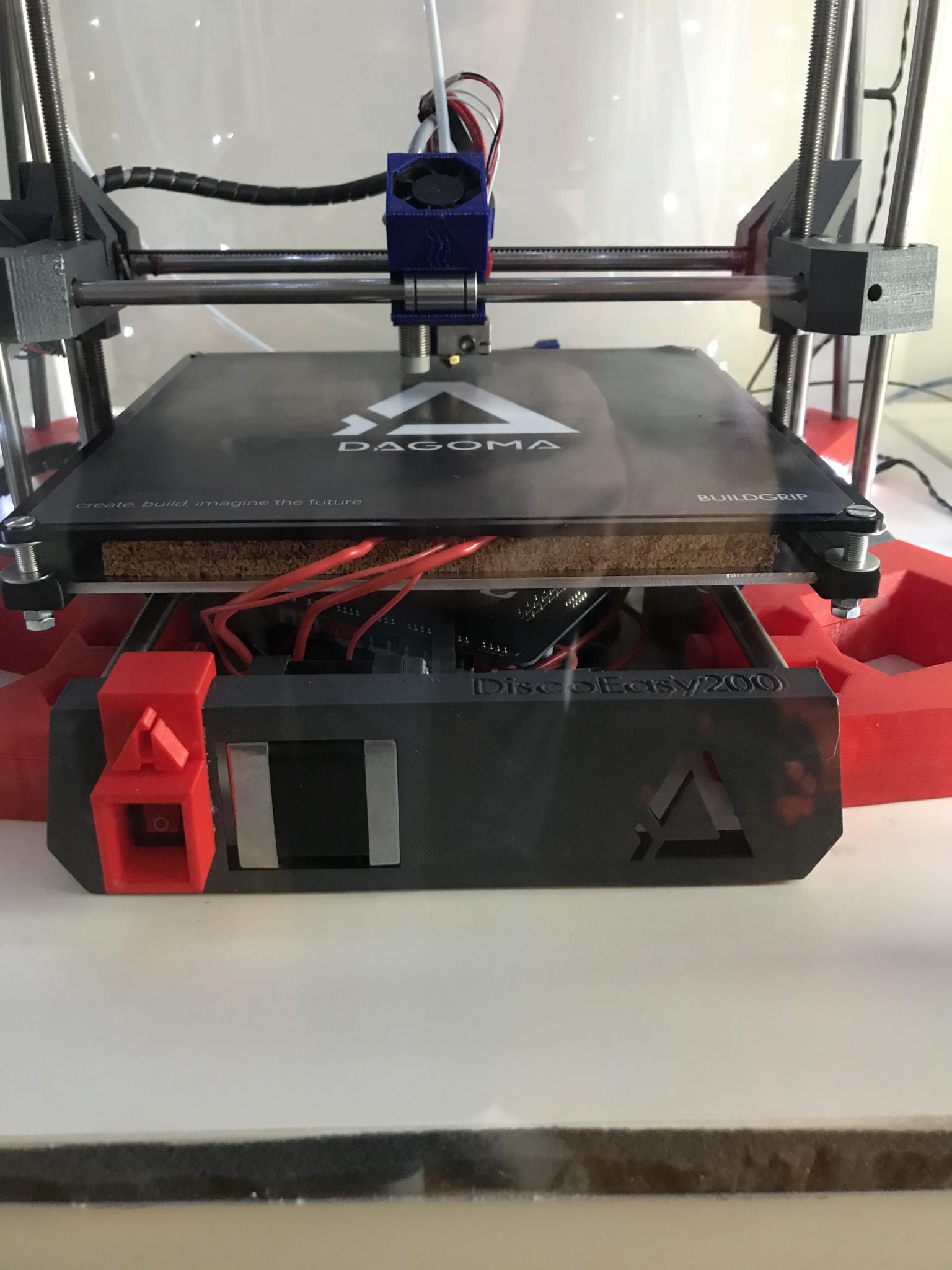

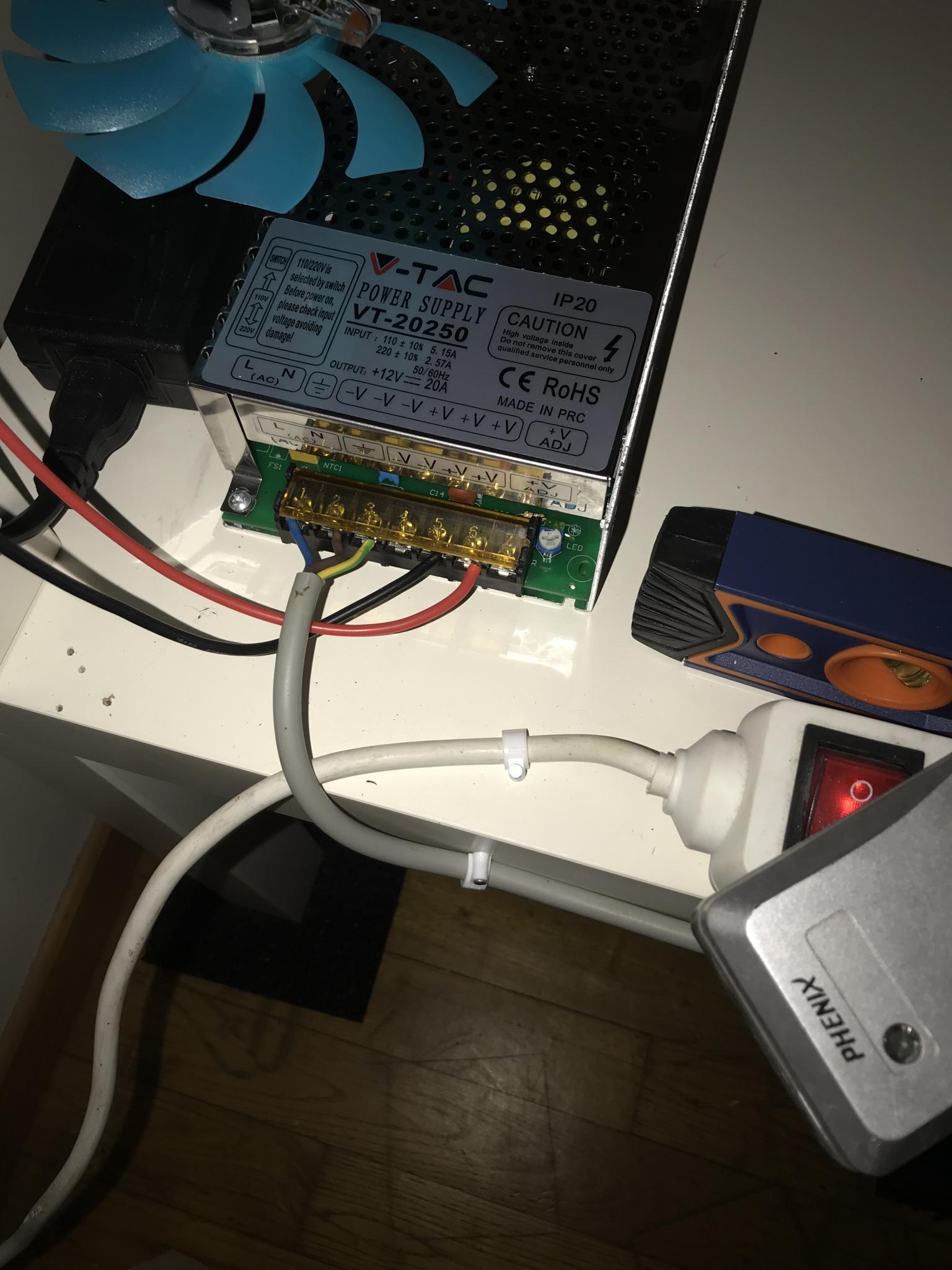

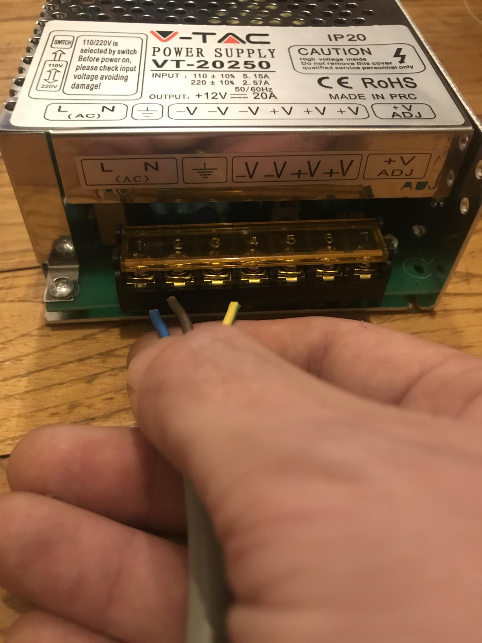

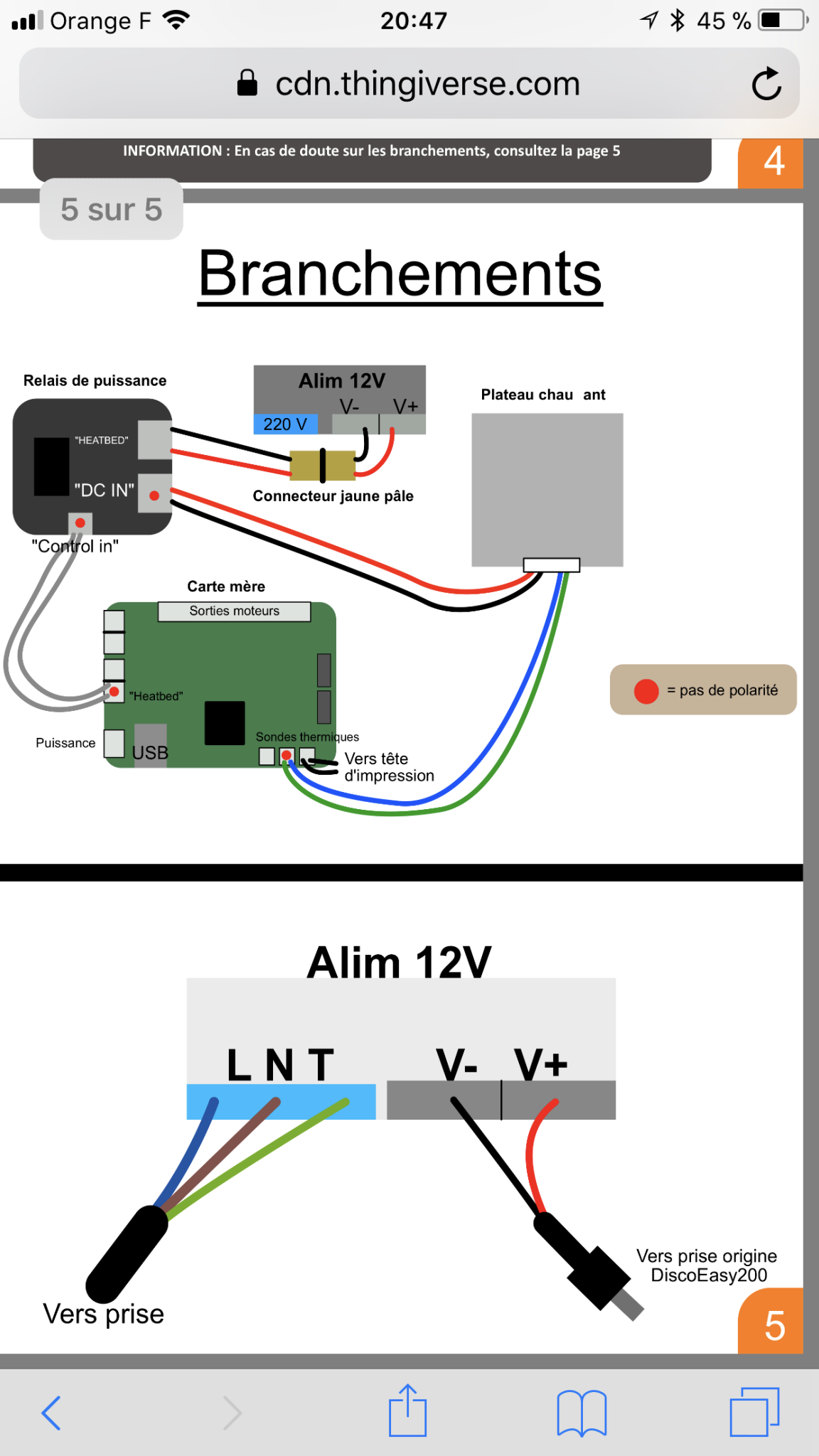

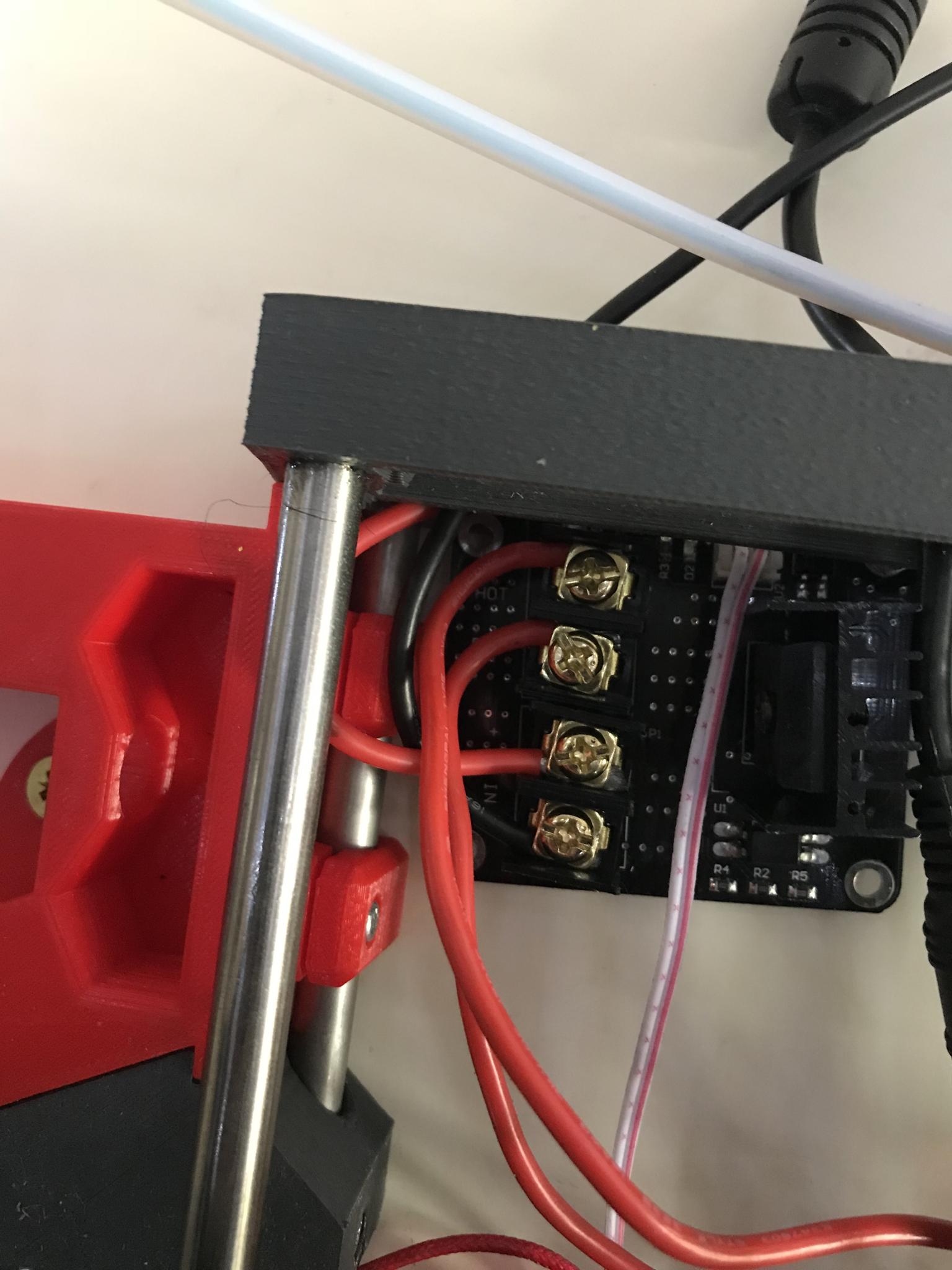

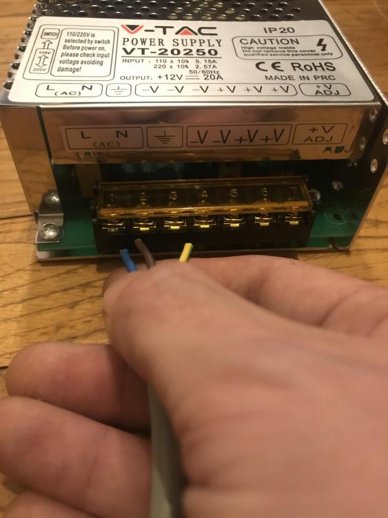

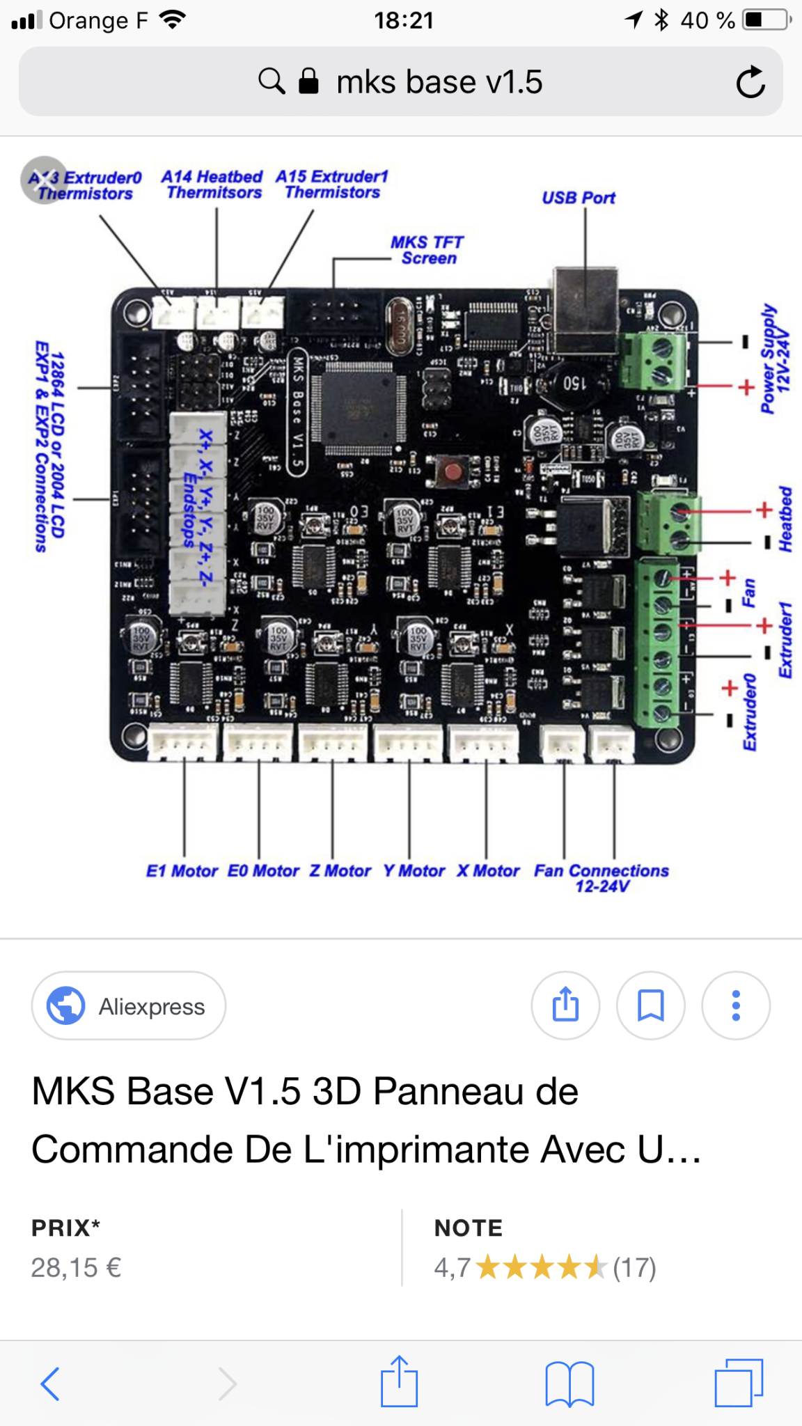

Salut tout le monde bon cette aprem je me suis décidé a monté mon patch chauffant+plateau. J’ai juste imprimé 4 supports pour le plateau en alu,collé mon patch sous le plateau noir et monté le tous avec du liege entre le plateau d’origine et le nouveau. pour les branchements sur l’alim je n’ai branché que le plateau dessus pour l’instant. Les 2 fils rouge du haut partent vers le plateau chauffant,et le noir et le rouge vers l’alim(j’ai mis du 1,5mm2 silicone) contrairement au schema que j’ai mis dans mon premier post,j’ai branché l’alim sur le dc in et le plateau sur heatbed. je viens de tester avec le firmware 1.1.0 mais avec le plateau et il monte bien en temperature donc je pense que mon branchement est correct. pour l’instant je ne vais pas chauffé le plateau en attendant de voir si quelqu’un peut confirmer les branchements. me reste plus qu’a trouver le marlin 1.1.8 avec le plateau chauffant et a changé les gcodes
Bonsoir et merci pour ta reponse bien complete pour le debut tout va bien. pour l’alim je ne sais pas,surement plus securisé de mettre le transfo juste sur le plateau chauffant,mais il me faudrait au moins un interrupteur pour pouvoir eteindre le plateau(j’ai des 12v 20a en stock) et les slides viennent bien du meme document,il utilise une prise speciale pour brancher la discoeasy sur l’alim(une 180w la leur) en tous cas merci

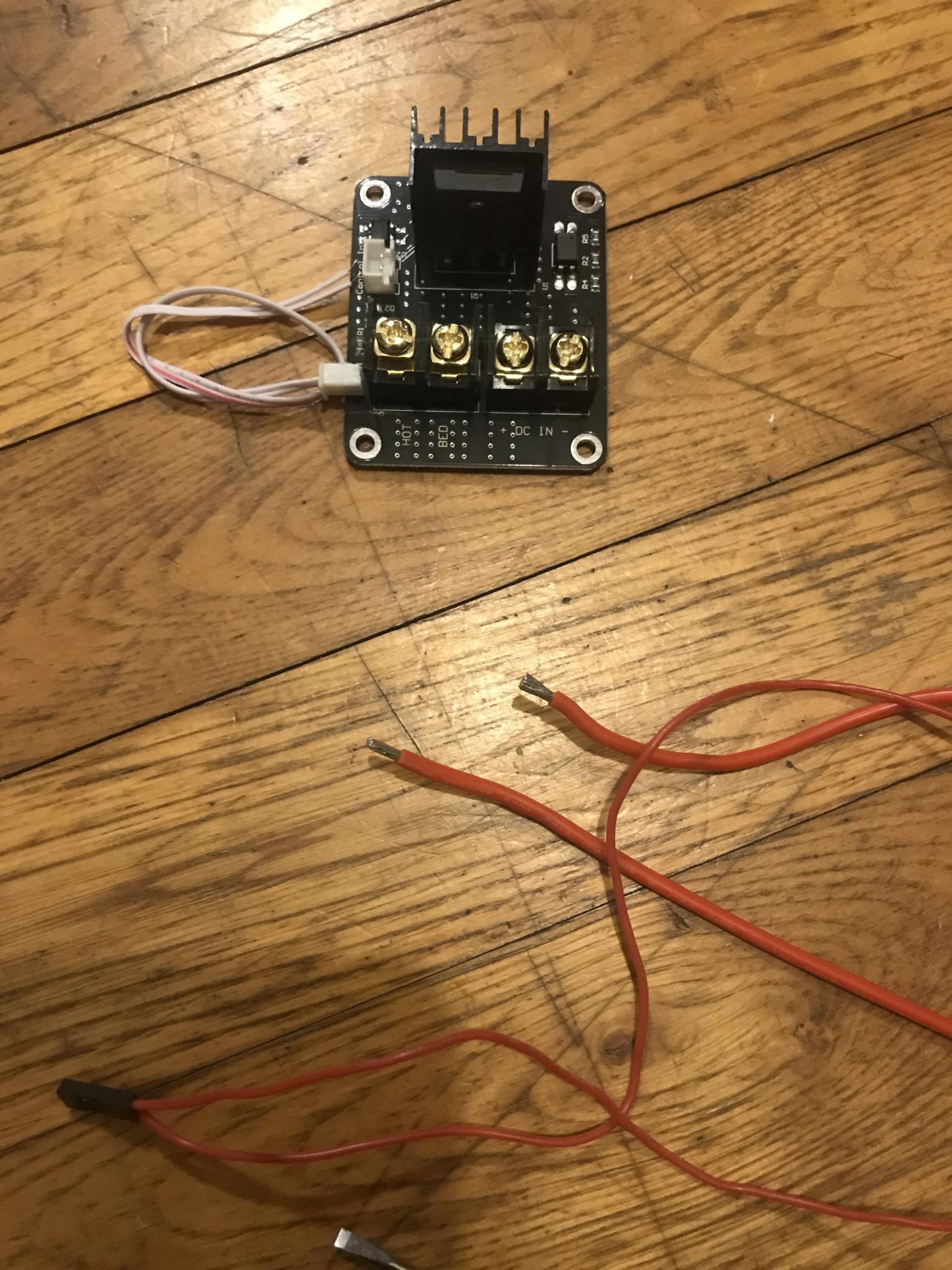

Bonsoir tout le monde Désolé de vous embeter mais je viens de recevoir mon plateau chauffant et tout le necessaire et je voudrais 2/3 avis avant de tout brancher(a force de regarder les discussions un peu partout je suis perdu complet ce soir) J’ai donc ce transfo avec ma prise secteur: la dessus je pense que ça devrait aller. Apres j’ai mon patch chauffant avec la thermistance et mon relais de puissance. La thermistance je la branche sur la prise a14 de ma carte mks,a cote de celle de la buse si j’ai bien compris. Mais apres je suis un peu perdu j’ai donc trouvé ce schema la. mais si je fais passer le courant dans le bouton de la discoeasy je ne vais pas avoir de probleme? merci d’avance a tous ceux qui pourront m’aider

J’ai pris le relais chez amazon,mais le plateau et l’alim ne connaissant pas trop ce qu’il fallait exactement je pense que le site en question doit savoir ce qu’il vend. j’en profiterais pour prendre des tiges trapezoidales . je pense que je me monte un peu la tete a me dire que c’est trop dur a faire alors que si je me trompe pas il y a juste a relier une prise normal dur l’alim,et faire partir 4 fil sur le heatbed et la carte mks. merci pour tes reponses Ron je me sens un peu moins perdu(un peu ) -
