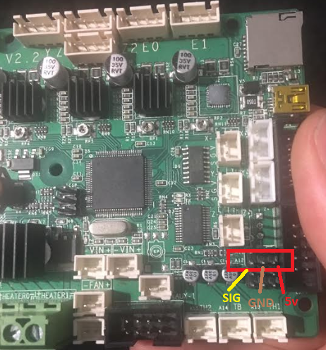

bon pour ceux que ça intéressé le branchement du PT100 c'est a la porter d'un enfant : du coup niveau modif marlin : #define TEMP_SENSOR_0 20 et #define TEMP_0_PIN 12 (define a trouver dans le pins_RAMPS_CR10S.h) si th3d : dans configuration.h #define KNOWN_HOTEND_THERMISTOR #define KNOWN_HOTEND_THERMISTOR_VALUE 20 dans pins_RAMPS_CR10S.h: #define TEMP_0_PIN 12 ensuite on téléverse et et c'est terminer
