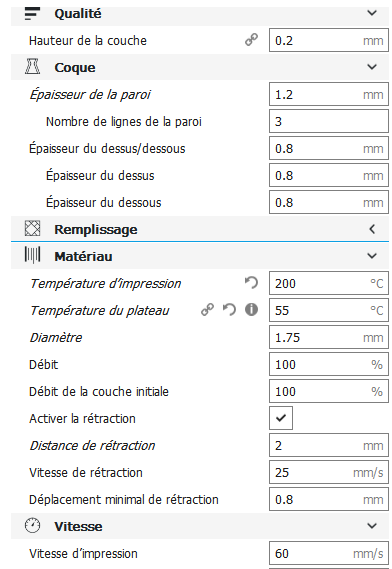

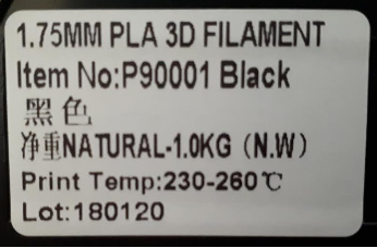

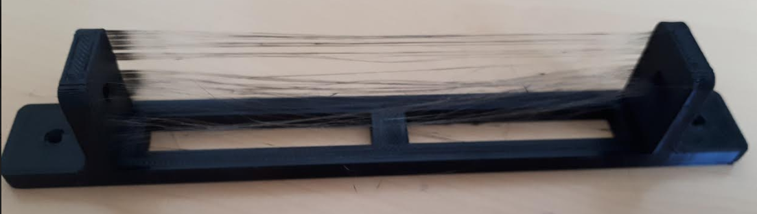

Ok pour baisser la température, mais je suis déjà à 200 au lieu des 230-260 conseillés, je pense faire un test à 195 pour voir Sinon rien à redire sur les 2mm de rétract, vitesse ?
Bonjour, J'ai récemment installé un extrudeur E3DV6 sur mon anet A6 (en bowden) et je ne sais pas trop comment régler mes paramètres de rétractation (vitesse et distance). J'ai lu qu'il ne fallait pas dépasser 2mm de retract au risque de créer un bouchon, pourtant j'ai aussi compris que le oozing est significatifs d'une distance de retract trop courte, qu'en pensez-vous ? D'une manière générale, si vous pouviez me donner des conseils pour améliorer la qualité de mes impressions, je suis preneur Mes réglages actuels : Le résultat à l'impression PLA (ext 200°C, bed 55°C) Une photo de l'étiquette de la bobine (livrée avec l'imprimante) : Petite remarque en passant, la température annoncé me parait très élevé pour du PLA... Merci pour votre aide :)
