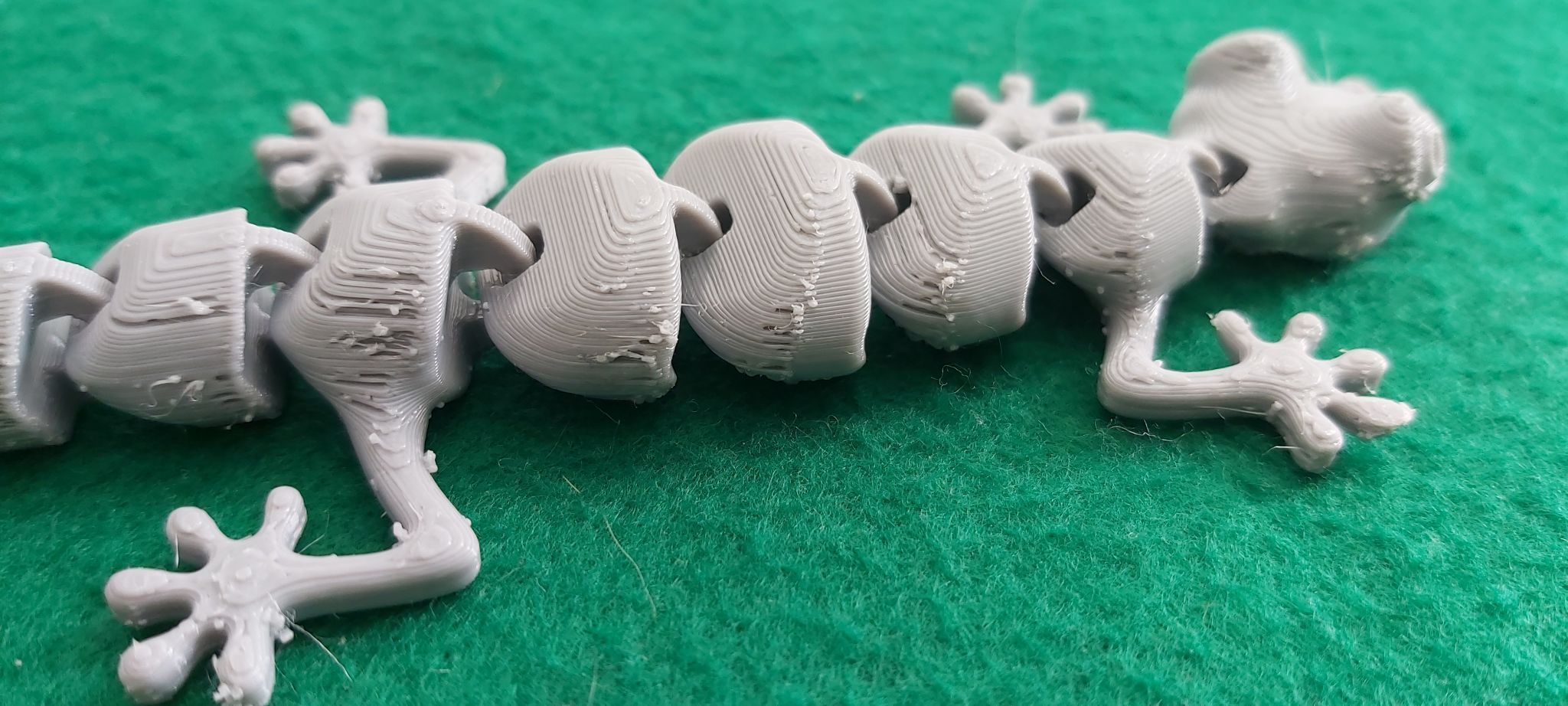

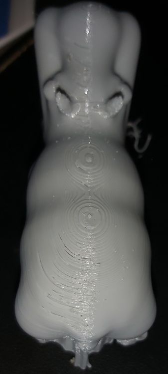

En cherchant sur internet je suis tombé sur la vidéo suivante où la personne rencontre un problème quasi-similaire (à 21 minutes de la vidéo) le souci venait du bloc de chauffe complet. Pensez-vous que cela aurait un impact sur mes problèmes de qualité ? https://www.youtube.com/watch?v=IC8kcpmLy3A -

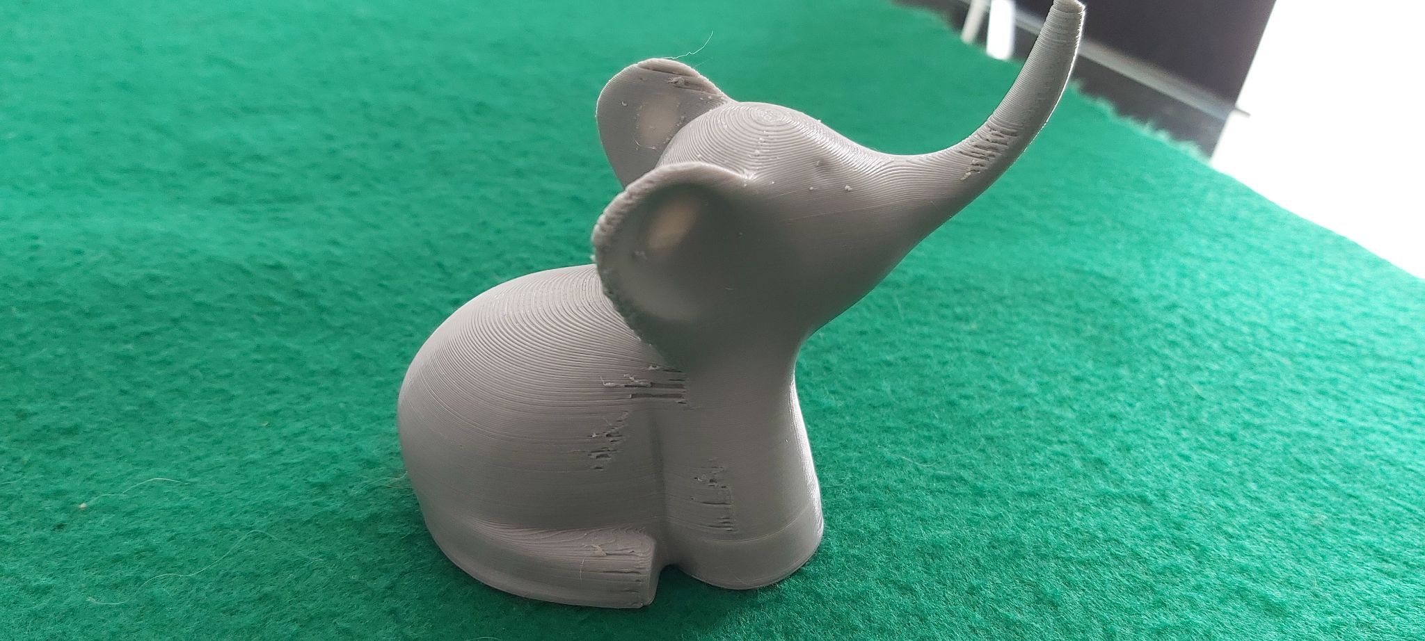

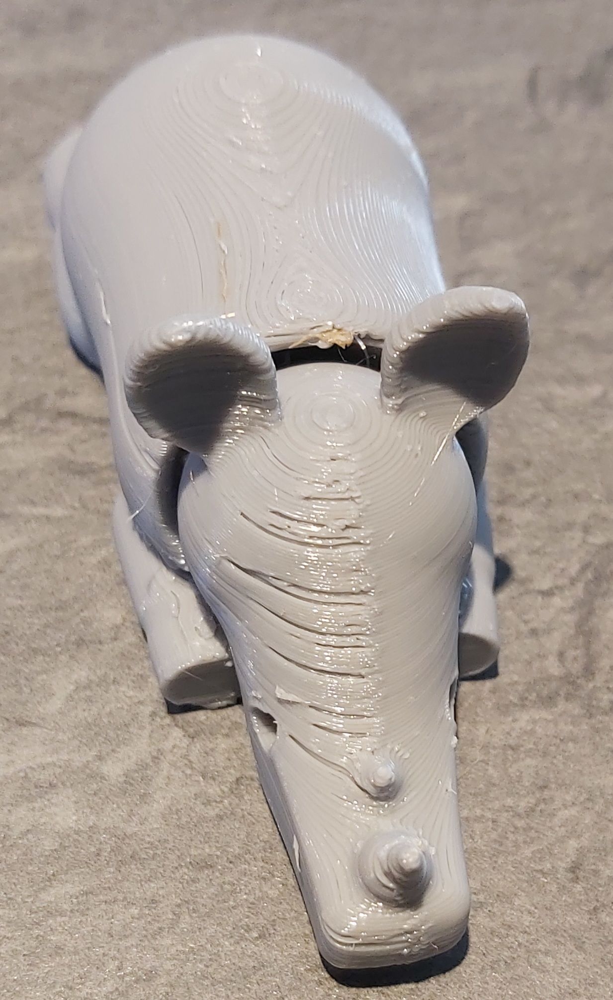

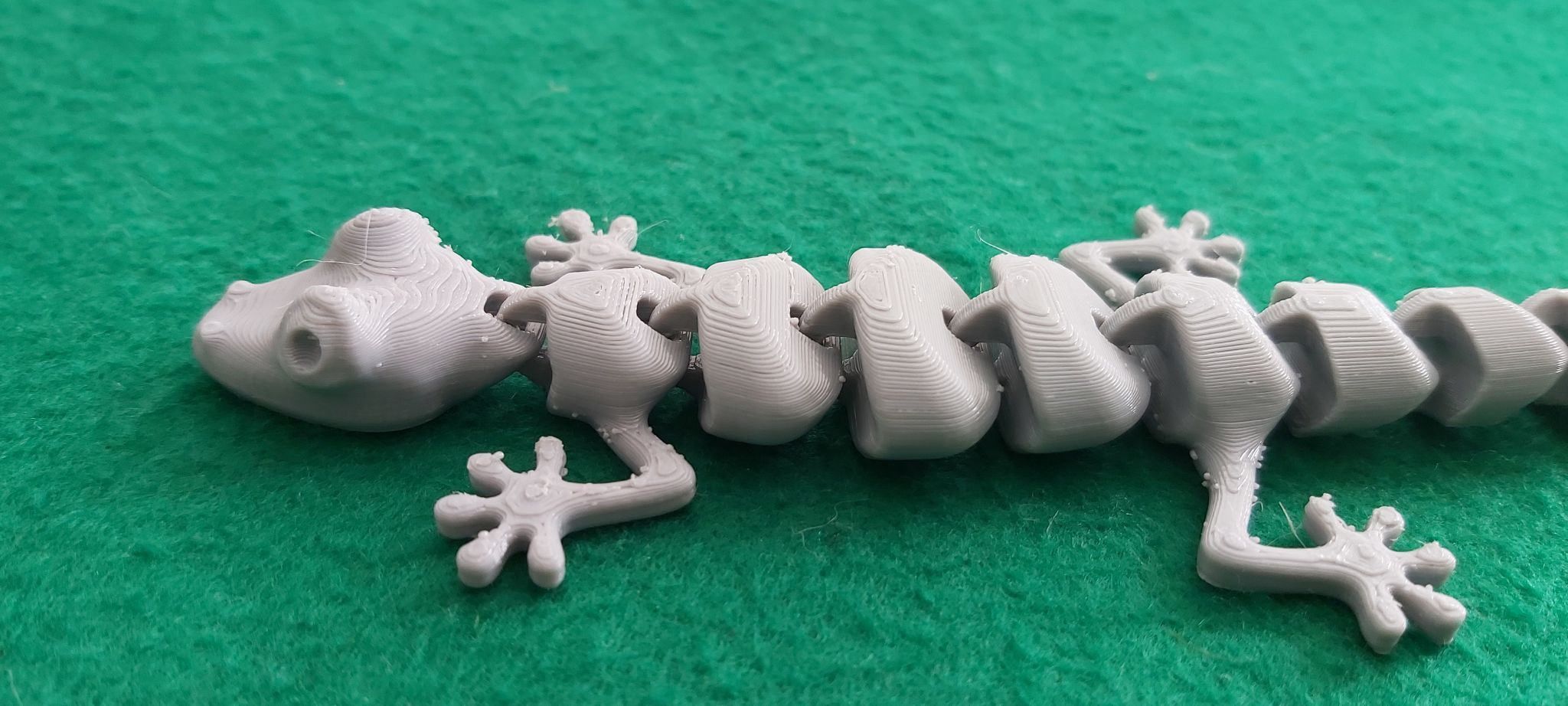

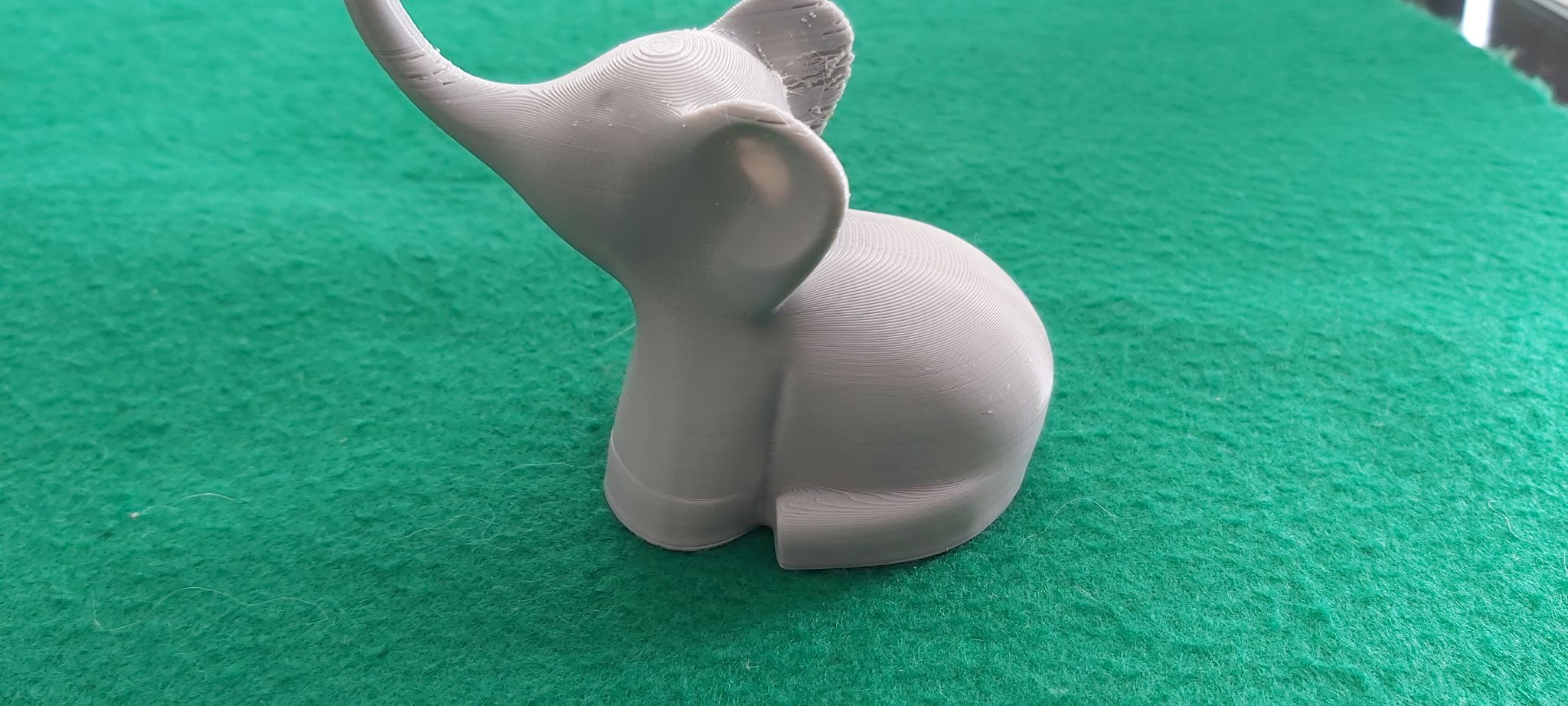

Merci pour la réponse, j'utilise Cura et je ne trouve aucun de ces 2 paramètres... -
Problème qualité d'impression SW X2
Titi3D en réponse au topic de Titi3D dans Entraide : Questions/Réponses sur l'impression 3D
J'imprime du PETG à environ 240°c et plateau à 90°c, vitesse 70mm/s, débit 105%, rétraction 4mm à 35 mms/s... La buse est bonne, la machine est quasi neuve (moins d'1 mois), et même résultat avec un autre filament.... J'ai envoyer un mail avec photos à Artillery. Il on transféré au service technique... Merci. -
Titi3D a posté un sujet dans Entraide : Questions/Réponses sur l'impression 3D
Bonjour à tous ! Je reviens sur le forum après quelques années d'absence... Je viens d'acquérir une SideWinder X2... Bref... Pas mal de petit soucis au début mais passons. Depuis le début il y a un soucis que je ne parviens pas à résoudre malgré mes longues recherches et modification de paramètres dans Cura... Je vous joins les photos. Comme vous pouvez le constater, la moitié de l'impression est correct et l'autre pas du tout... Je ne comprends pas vraiment, l'impression est parfaite d'un coté mais on dirai qu'au niveau de la "couture" la buse accroche le plastique ou qu'il y a de la sous extrusion seulement à ce niveau... J'ai tenté plusieurs réglages mais j'arrive toujours au même résultat. Avez-vous des pistes ? Merci. -
