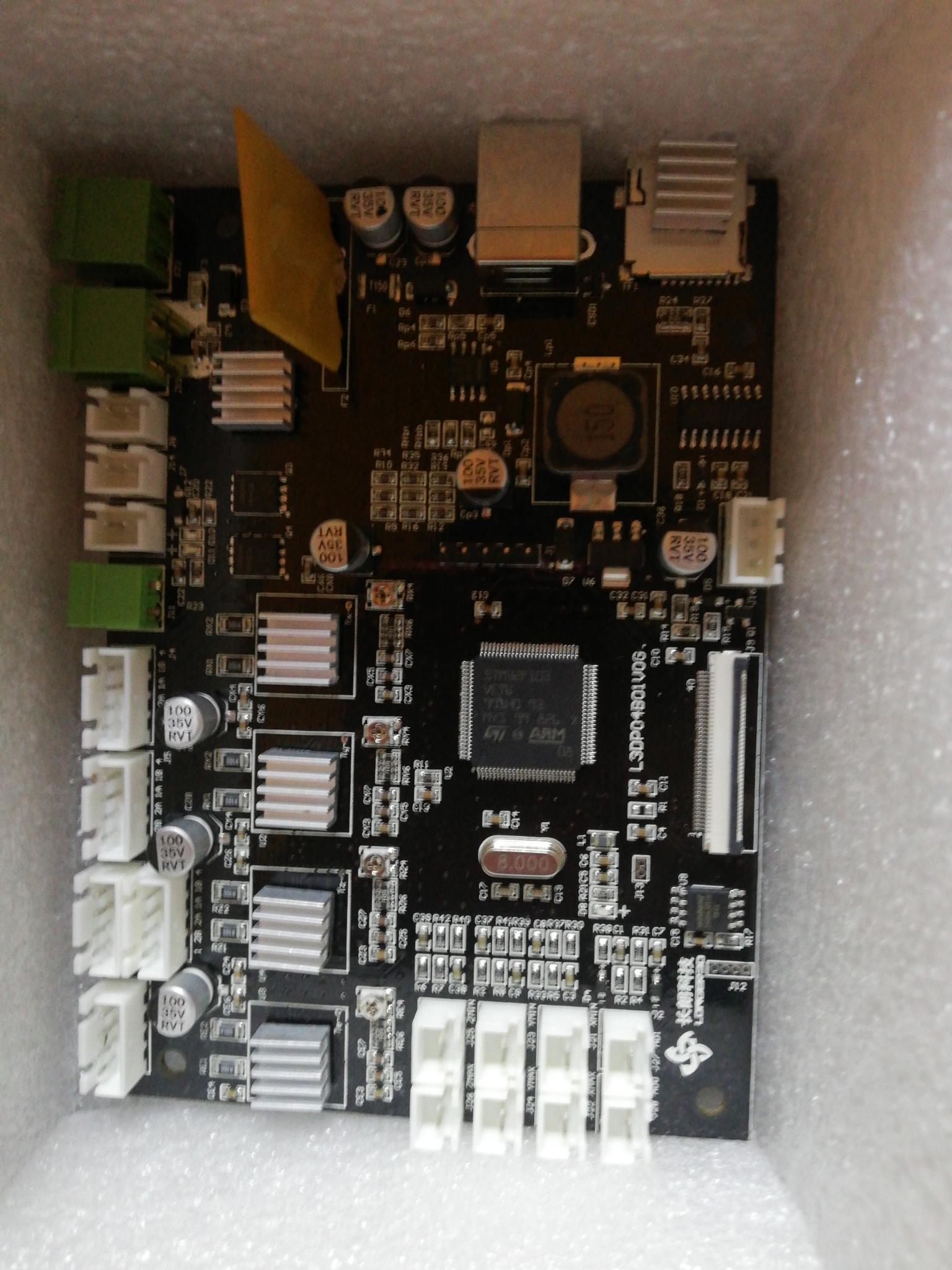

  6. Ha oui j'aurais du mentionner. Avec la CM commandée sur alixpress ça tourne sans problème. Je garde celle envoyée par gearbest bien au chaud soit si la dernière CM crame soit pour une petite upgrade d'acte Z. 30.- la carte sur Ali Express

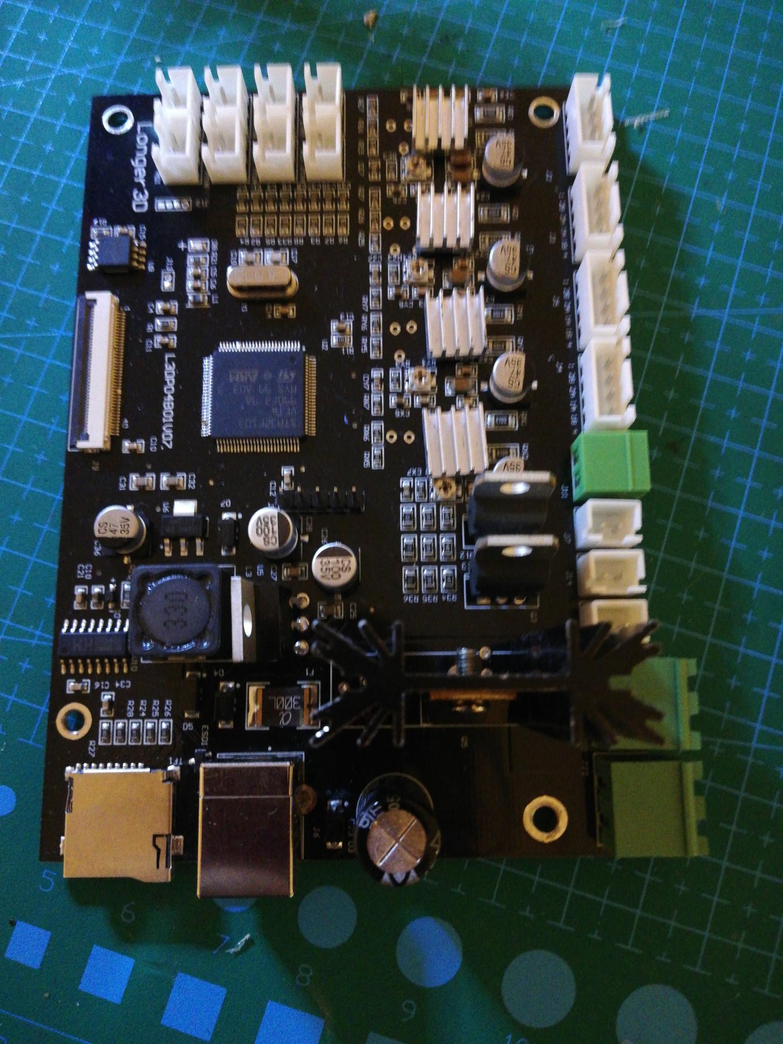

  14. Salut à tous alors des nouvelles ! Donc j'ai reçu une nouvelle carte mère de gearbest sans rien d'autre. Merci à eux. C'est cool de leurs part sauf le manque d'explication. Bref c est pas un problème pour moi étant dépanneur de métier (...). Par contre c'est pas le même model. La première photo est la nouvelle CM. Vous en pensez quoi? Amélioration ? Reste de stock? Celle qui est depuis ma panne dans ma u20 commander sur Ali Express est la même que la toute première carte. La je vois qu'il n'y as plus le refroidisseur du Triac et un refroidisseur sur le lecteur SD...? Je crois que le truc jaune c'est un fusible re amorcable comme sur les Ramps mais jamais tester. Je vois aussi 2 prises de plus. Une sur la gauche et une sur la droite de la photo. Y as aussi un gros condo en moin et des petits en plus. Aussi le reglage d'un des driver est déplace. J'attends vos avis . A tout plus
