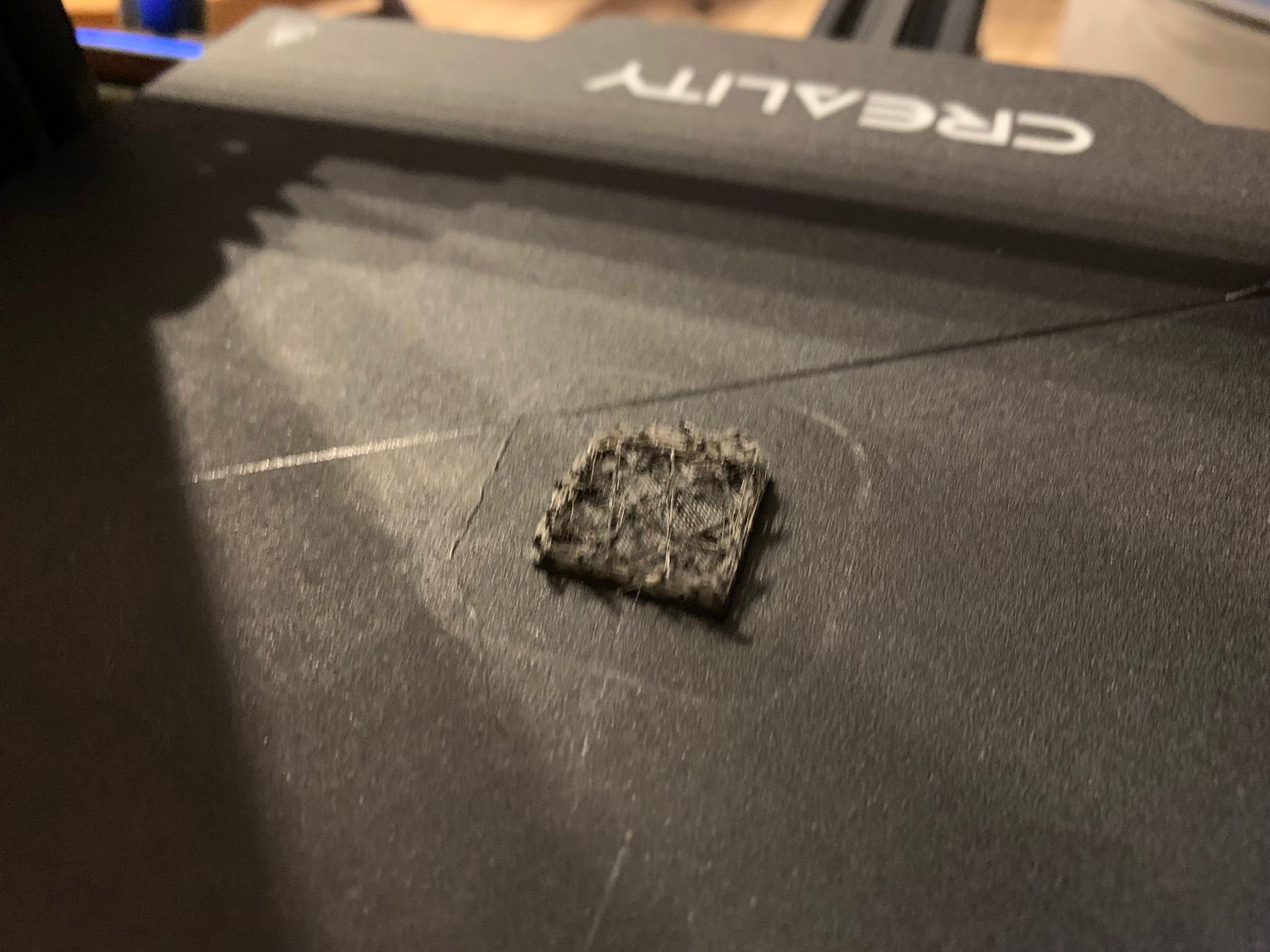

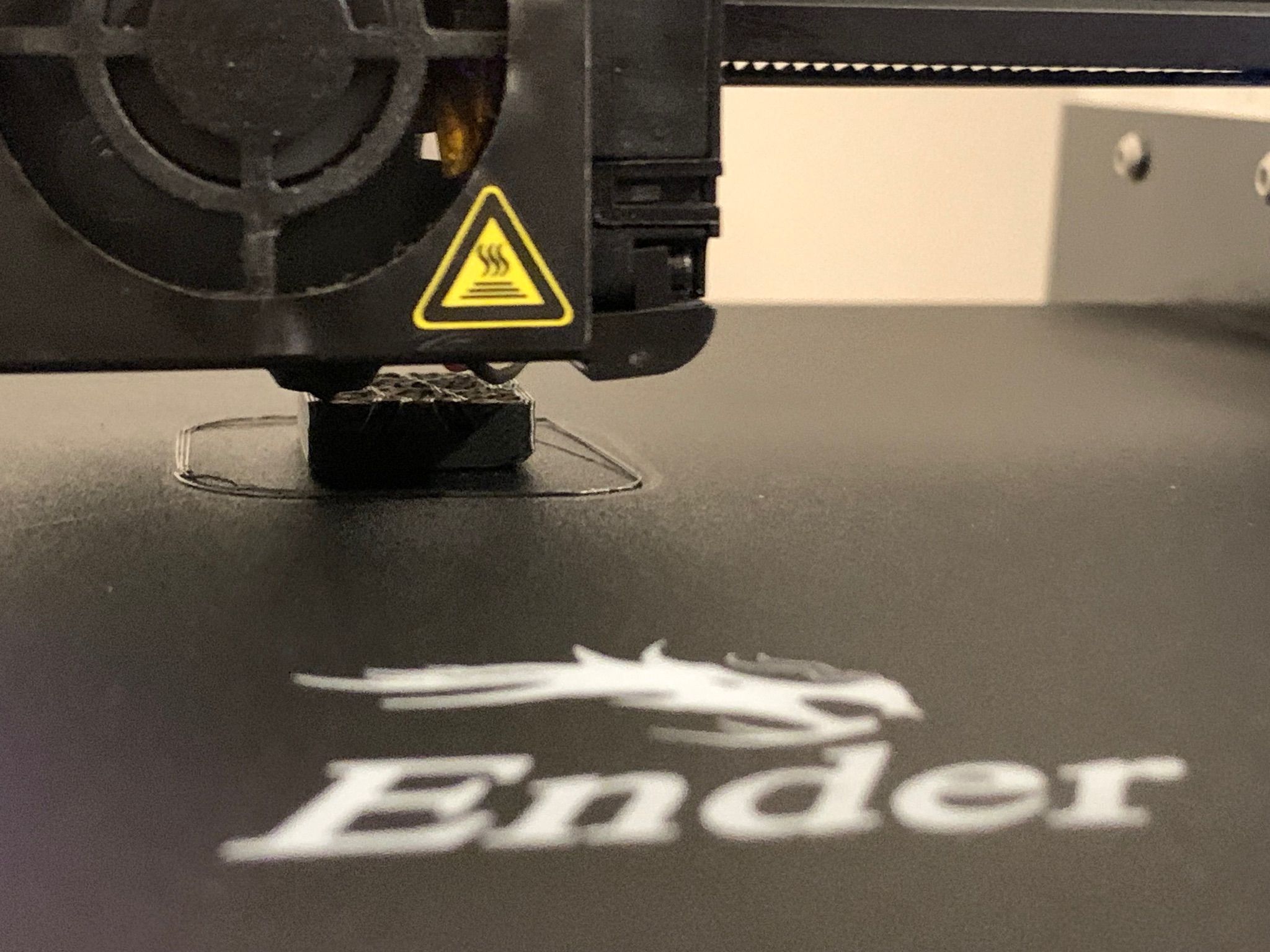

Bonjour, Je me greffe sur le topic, je suis dans la même situation et j'ai pu grace au firmware de @Rgnd bien progresser. J'aurai éventuellement deux choses que je souhaiterai tenter, la première serait de tenter de rajouter le détecteur de fin de filament dans les paramètres, est-ce que @Rgnd tu accepterais de nous fournir les fichiers que l'on peut paramétrer via visual studio afin qu'on puisse partir d'une très bonne base de travail ? Ensuite, j'ai un petit problème de coulure, les premières couches ne sont pas nickelles, et forment des sortes de vaguelettes que la pointe de l'extrudeur heurte à chaque passage. La strate est donc impropre... Est-ce que quelqu'un à une idée pour corriger cela, quel paramètre et comment le modifier, je ne suis pas un expert avec marlin... Merci du coup de pouce !

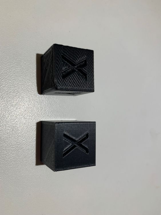

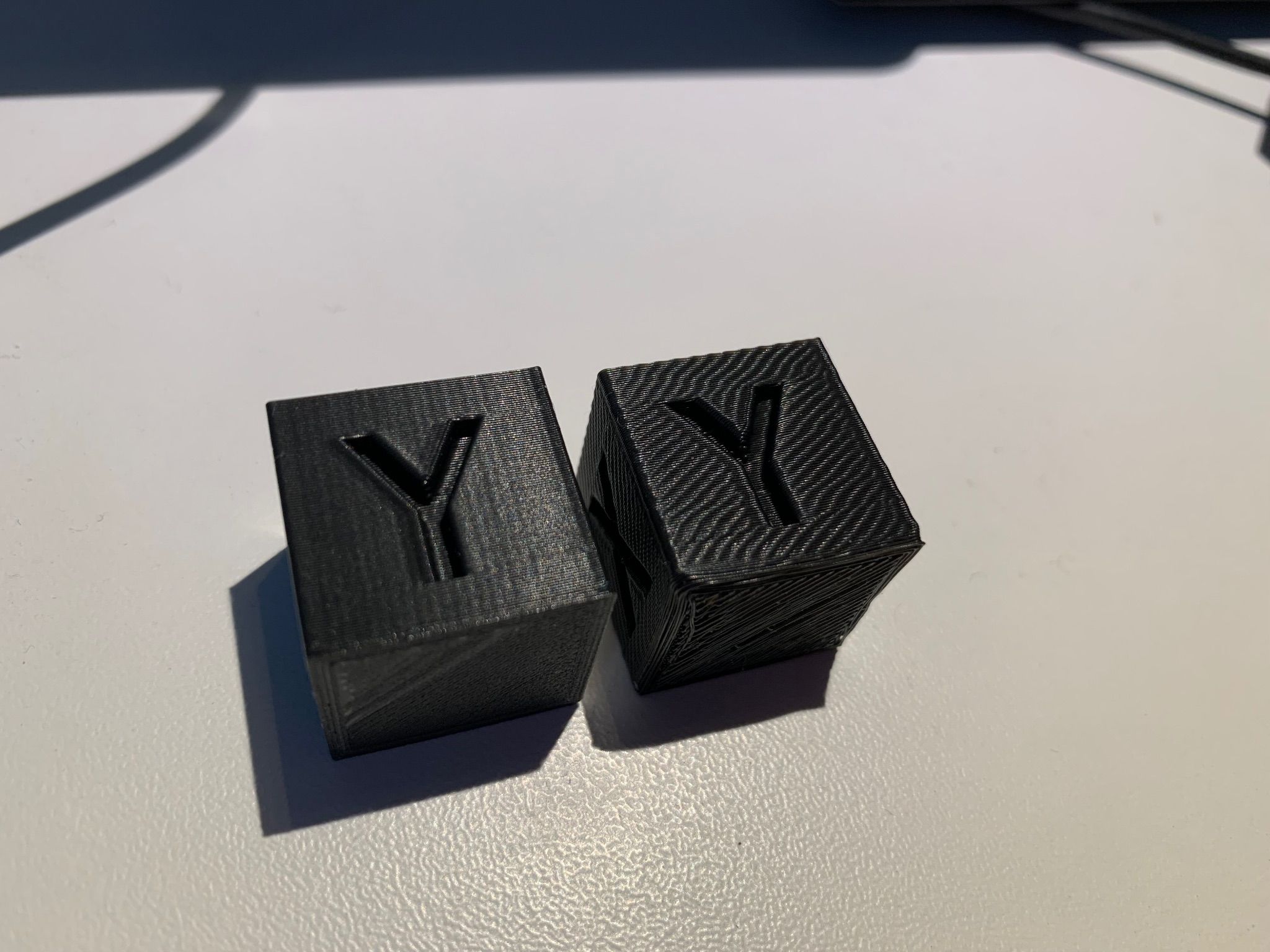

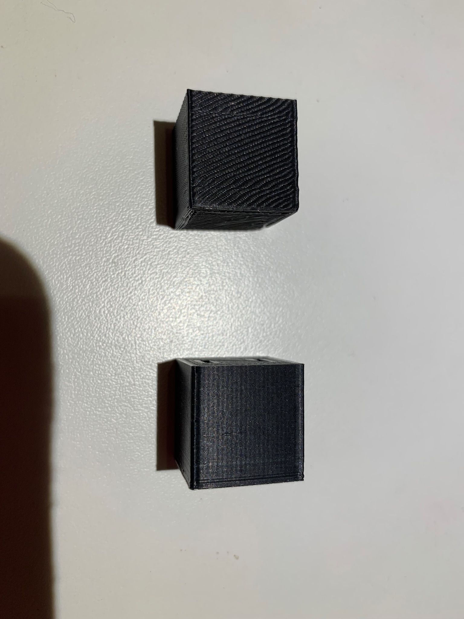

@pommeverte est ce que tu saurais m’aiguiller dans la résolution de ce point ? Lors de mes impressions actuelles, j’ai deux choses qui me tracassent, la résolution et la densité. Avec les précédents réglages par défaut du firmware Creality j’obtenais le cube de gauche et actuellement j’obtiens le résultat du cube de droite avec une impression « décalée » (je ne sais pas si c’est le terme adéquat) et un peu brouillonne et surtout une impression de de densité moindre. Le cube de droite est souple, les fibres se séparent tandis que le cube de gauche est bien rigide. Quels seraient selon toi les paramètres à modifier ? Merci pour tes éclairages d’expert, je découvre …

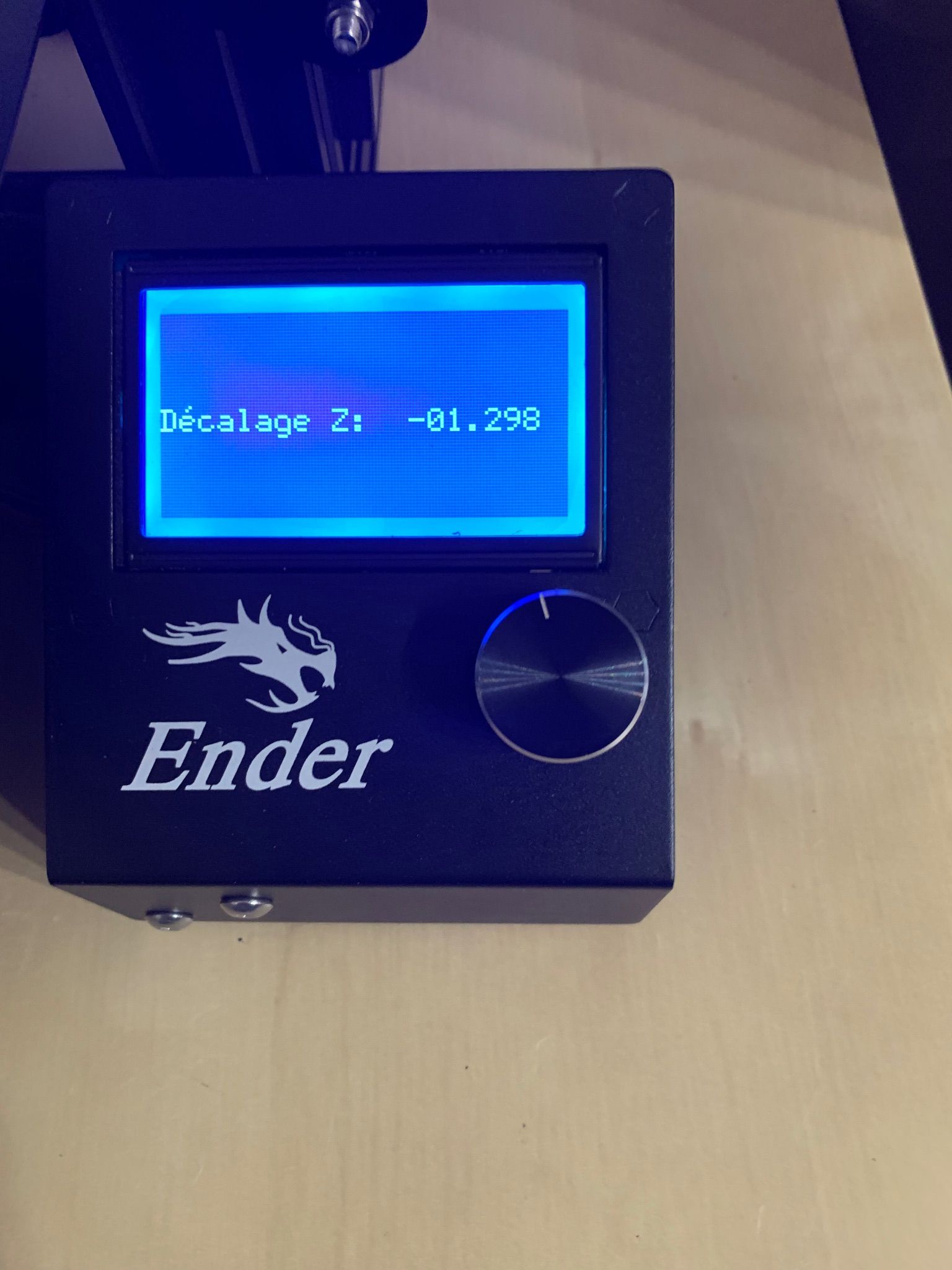

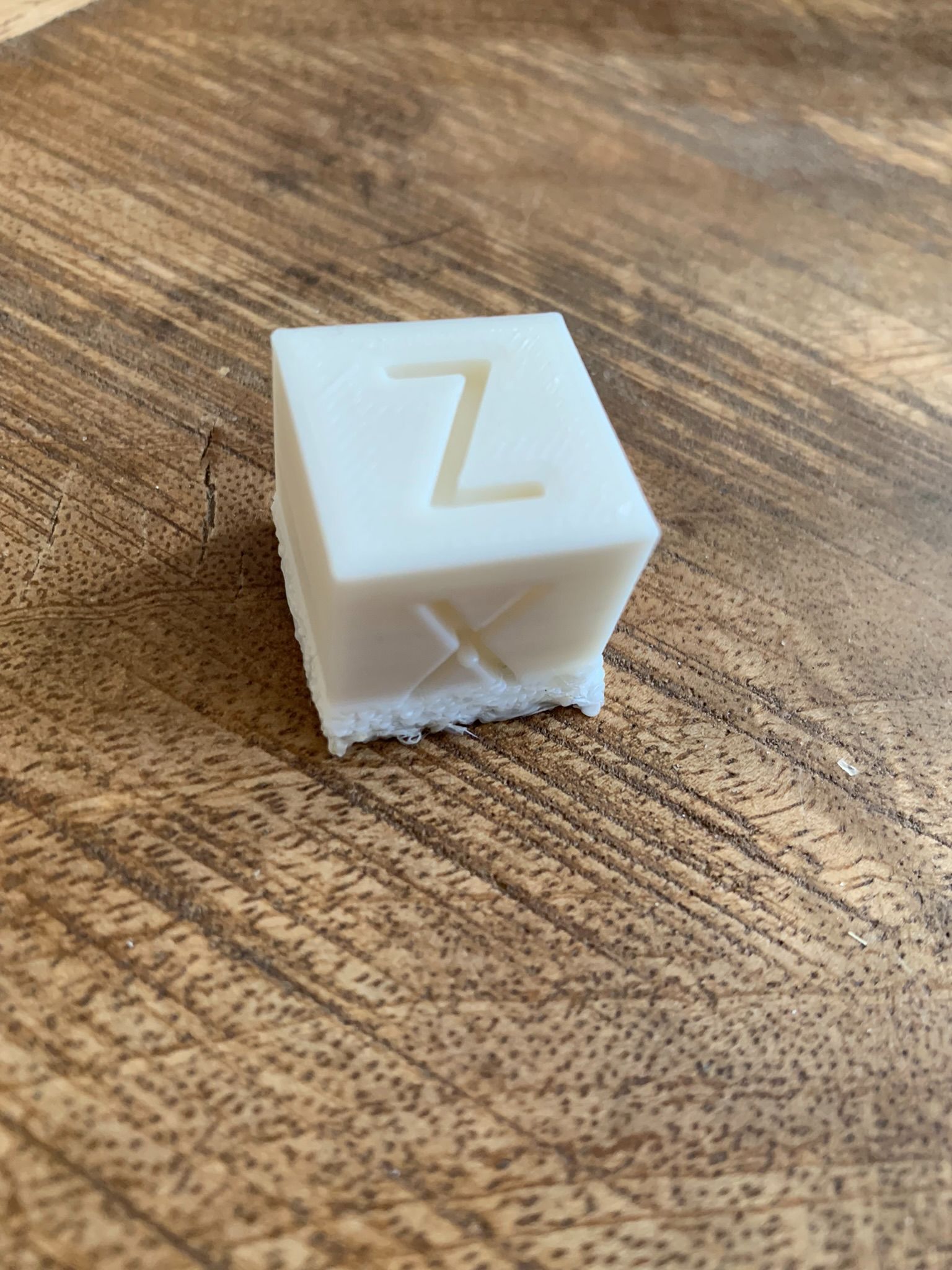

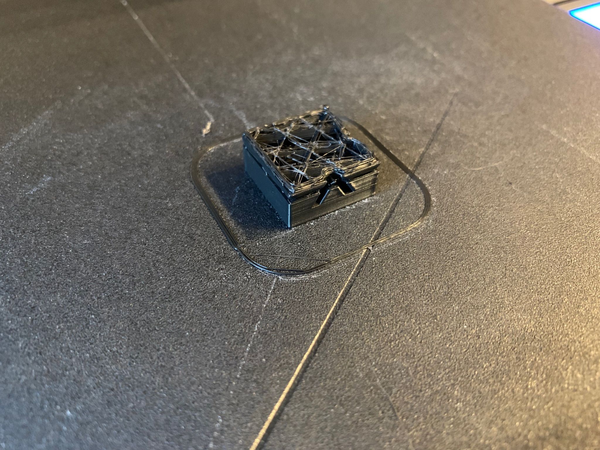

Merci à vous tous pour le soutien, j’imagine que ça ne doit pas être évident avec tout le monde qui appelle au secours … @pommevertetu avais tout à fait raison, l’embouchure du tube était à la fois déformée et n’était pas engagée jusqu’au bout donc j’avais tout faux de ce côté là. ensuite j’ai tout repris encore une fois depuis le début et j’ai pu ajuster la hauteur du z pour parvenir à obtenir une couche convenable, je sens que l’imprimante tient le bon bout maintenant, les progrès sont considérables même si pas encore parfaits.

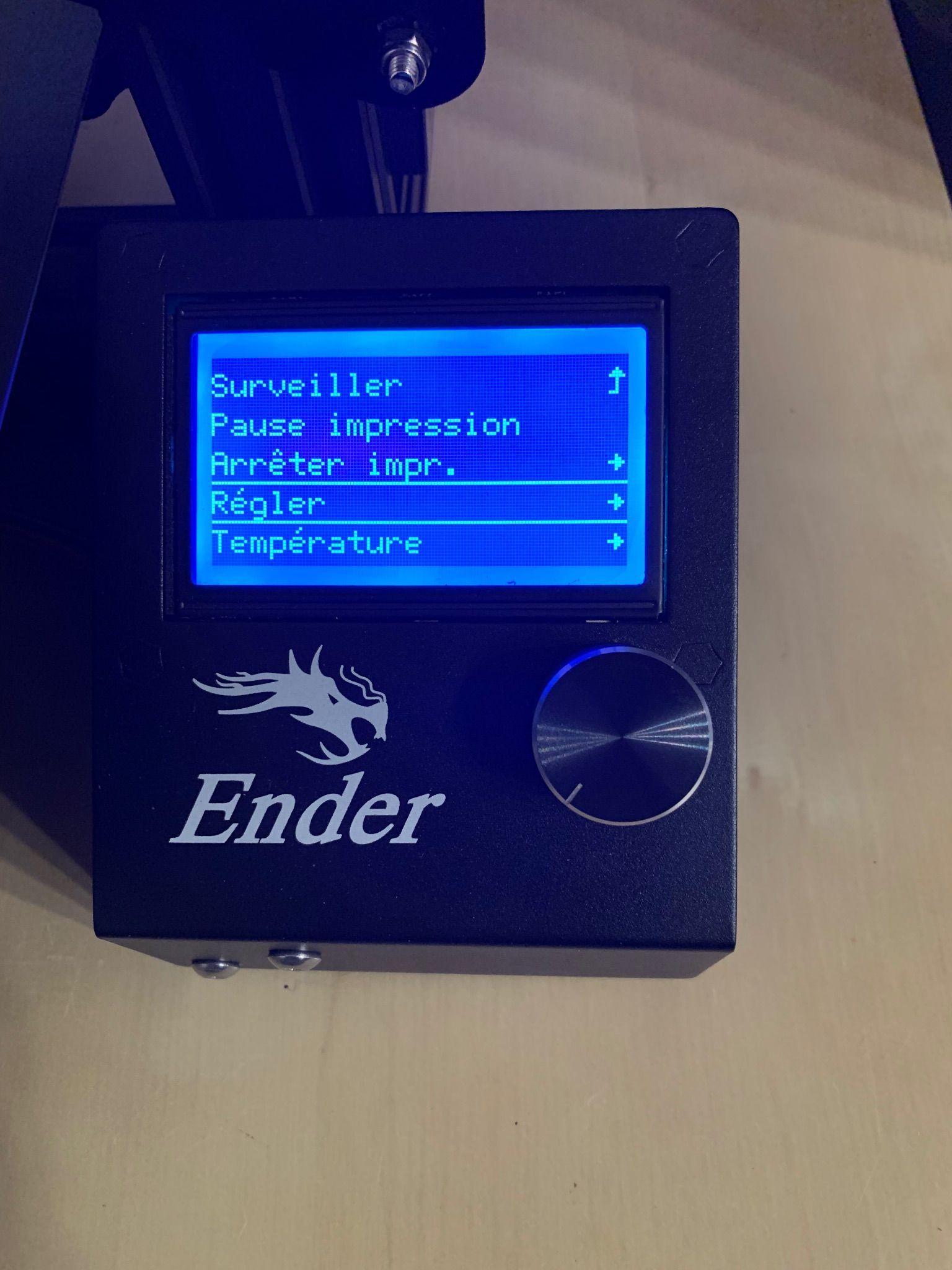

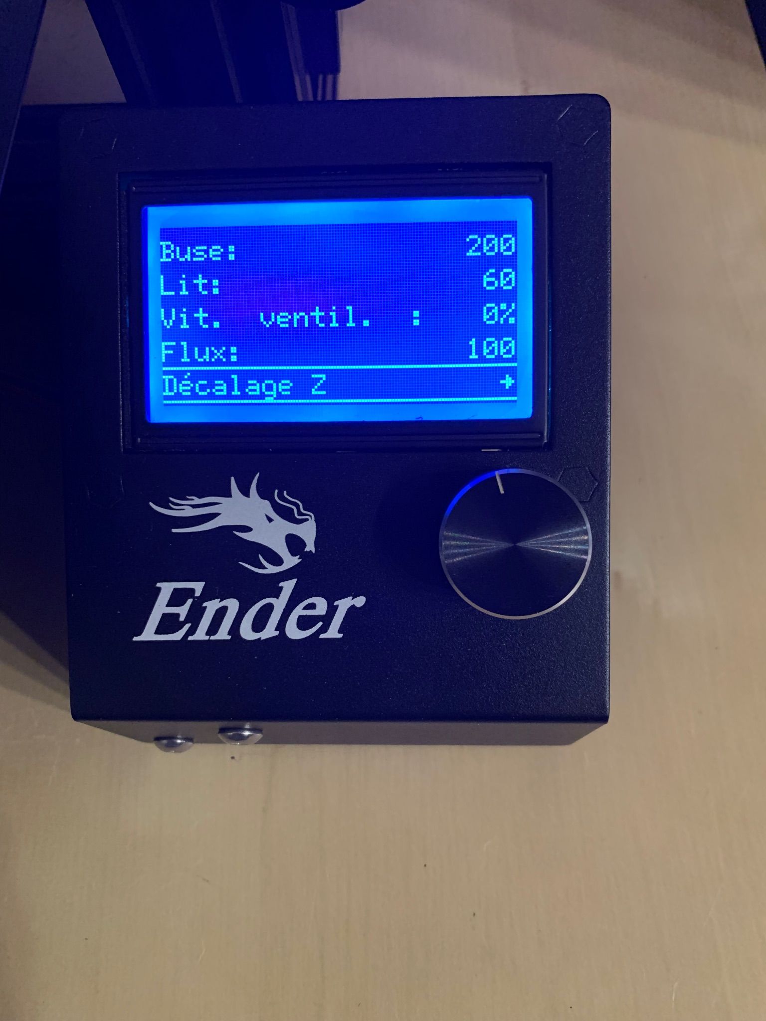

Hello, Alors, je viens de tout reprendre avec le firmware pour l'extrudeur déporté bowden tel que tu me l'as transmis précédemment - merci d'ailleurs il m'a bien permis de corriger mon problème de longueur de filament extrudé ! Le problème que j'avais hier était la distance entre la buse et le plateau qui empêchait l'adhérence du filament. Voici donc ce que j'ai fait cet après-midi : 1. j'ai mis à jour le pas de l'extrudeur qui est ainsi à la valeur de 106,25 suite à 3 mesures de filament en sortie extrudeur, bowden déconnecté 2. j'ai effectué la mise à niveau du point zéro, central 3. j'ai mis à niveau les molettes grâce à ton système de mesure 4. j'ai mis à niveau le lit avec les 9 points de mesure Ce qui me posait ensuite problème a été la hauteur de la buse, par défaut le firmware comportant un décalage de +10.00 en Z que j'ai réduit à -1,540 et ce qui semble donner des résultats intéressants, je suis en train de sortir le cube XYZ. Une question au passage, ayant remplacé le BLTouch initial par une CRTouch qui était en stock, est-ce que cela joue (j'en suis persuadé maintenant) sur cette fameuse hauteur de Z=+10.0 ? En tous cas, merci de m'avoir renvoyé le firmware avec l'extrudeur déporté "bowden", cela semble très bien parti ! #edit: Bon c’est pas encore ça mais au moins les choses positives sont que le filament sort. Par contre ensuite à se complique, les débuts du cube étaient pas mal, par contre à un moment donné c’est parti en vrac … Deux essais, le premier semblait bien parti, le second était très peu propre des le départ…

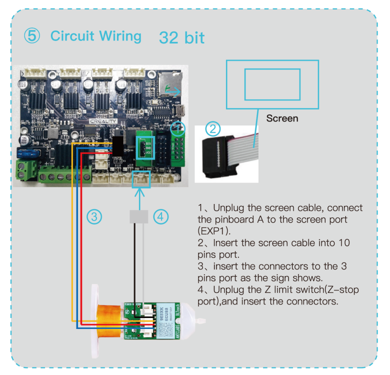

Salut à tous, Je suis l'heureux utilisateur depuis peu d'une Creality Ender 3 Pro équipée d'une CM 4.2.7 d'un CRTOUCH et d'un capteur de fin de FILAMENT que je viens d'ajouter et pour lequel j'ai reflashé le firmware. Ca c'était pour la belle histoire, la réalité elle me dit grosse galère, impossible de trouver un *.bin standard Creality pour l'Ender 3 Pro avec les deux options CRTOUCH et FILAMENT. J'ai tenté avec une version de Marlin 2.1.2.1 mais impossible de faible le bed levelling correctement, le facteur de correction Z n'est pas modifiable suffisamment. D'où ma recherche d'un firmware stock creality 4.2.7 + CRTOUCH + FILAMENT, mais apparemment c'est introuvable, aussi bien sur les site officiels Creality qu'ailleurs. Si quelqu'un était dans la même configuration ou pouvait me fournir l'image adéquate j'apprécierai grandement ! Cordialement, T.
@hyoti @pommeverte, messieurs un GRAND MERCI ! Votre concours à tous les deux m'a permis de redonner vie à la bête ! Le câble adéquat trouvé et installé ainsi que le firmware préparé aux petits oignons ont résolu ce bête problème de branchement. Merci, vraiment car avec toutes les infos que l'on trouve au bout d'un moment on ne sait plus à quel saint se vouer. Le saint PLA à parlé et c'est parfait. Maintenant un test pour voir ce que ça donne ! Encore merci !

Hello @pommeverte, merci pour tes fichiers , c'est top je vais regarder cela de plus près demain dans VS, la fatigue n'aide pas et généralement ça se finit mal à vouloir solder l'affaire dans la nuit ! J'ai pu installer ton Marlin 2.1.2.1 qui est tip top avec toutes les nouveautés, par contre j'ai toujours un pépin avec mon BLtouch, l'imprimante se bloque lors de la calibration xyz et reste sur l'ecran "calibration xyz". Je dois la redémarrer et cela s'est reproduit à 3 reprises. J'en viens à me dire que c'est le BLTouch qui doit poser problème. Le souci est que j'ai cette Ender 3 Pro depuis quelques semaines seulement et je n'ai pas pris garde de la version de firmware qu'avait installé le précédent propriétaire. CE que j'en sais est que la CM est une 4.2.7 et que le BLTouch d'installé semble être un 3.1 BL Touch 3.1 Il est branché à travers la petite platine creality qui se connecte sur l'écran et sur le connecteur du Z (voir screenshot du manuel). J'avoue m'y perdre un peu entre les branchements en direct, en indirect via la platine, etc. Sachant que je n'ai rien changé par rapport à ce qui fonctionnait jusqu'alors, j'ai un peu de mal à comprendre pourquoi j'ai ce cinéma actuellement... Manuel_BL_Touch_Creality_1b2f3920048c9db77133f6f52f58d31d.pdf
