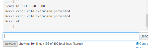

    De rien. Sur ce forum j'ai un autre nom. PS : Apparement ça passe sur la mienne : Bon, hormis le prevent cold hein ! Je n'ai pas chauffé la buse, juste allumé l'imprimante.
