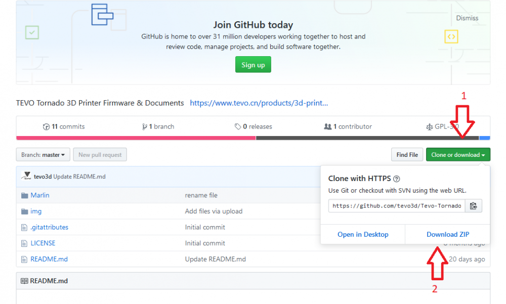

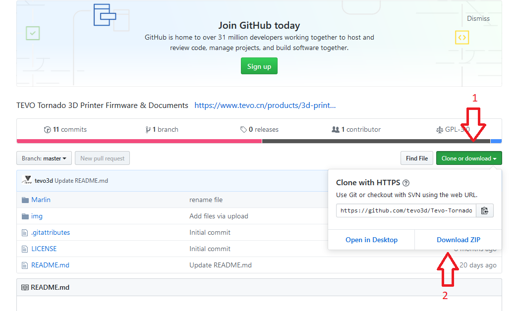

  15. Bonjour @nicodu02 comme le dit @Artazole tu fais le 1 et ensuite le 2, ce firmware est valide, je confirme je l'ai mis le 30/03/2019 dans ma Tornado Gold MKS GEN-L
