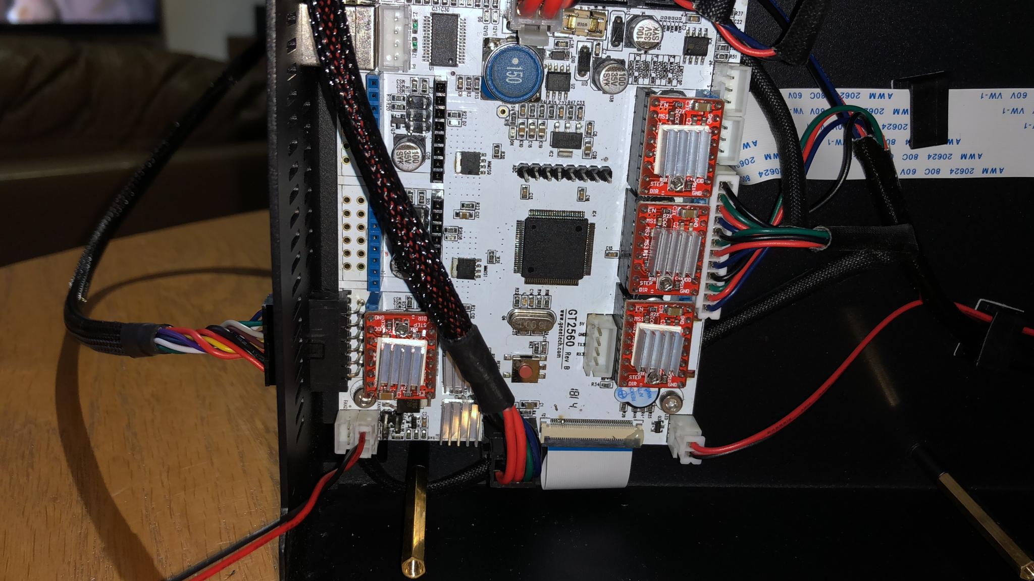

J'ai reçu une carte mère de rechange avec des steppers. Pour le SAV j'ai contacté directement le vendeur Amazon donc j'ignore qui est vraiment en face, mais c'était geeetech je pense (tout en anglais). Pour ce qui est de la carte et des steppers de rechange : Firmware pourri monté dessus, et steppers mal réglés. Mais après quelques heures de bidouille ça va mieux A si changement : elle n'imprime plus correctement avec Cura alors que ça marchait d'enfer avant ... mais pas grave, j'utilise Slic3r pour imprimer dessus du coup.

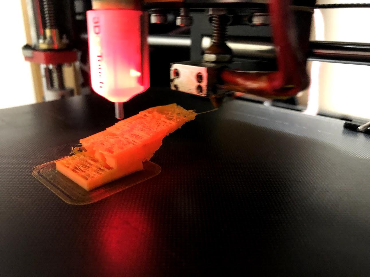

Salut à tous ! Après mon problème de 3Dtouch je reviens (déjà !) vers vous pour un tout nouveau problème .. qui à surement déjà été résolu. J'ai voulu imprimer le Cube XYZ (le fameux !) ... et j'ai toujours le même soucis au même endroit. Pour faire simple mon Axe Y saute. Une 1ère fois au moment de la création de la bordure d'adhérence au plateau, un petit saut de +1mm en Y Une seconde fois au niveau de la base de la lettre X Puis ... 3, 4, 5 fois au fur et à mesure que le cube monte en Z. Du coup ça fait un rendu ... genre Cube du futur (Voir la photo plus bas). On peut voir aussi sur la photo le premier décalage lors de la réalisation de la bordure d'adhérence. En tournant un peu sur le forum j'ai vu qu'il pouvait s'agir de la tension de la Courroie sous le plateau, celle de l'axe Y donc. Je l'ai retendu légèrement, et détendu, ça ne change absolument rien. Puis comme ça saute toujours au même endroit, je me suis dit que finalement ça ne venait pas de là ... Quelqu'un peut-il m'orienter sur la solution ? Merci. -

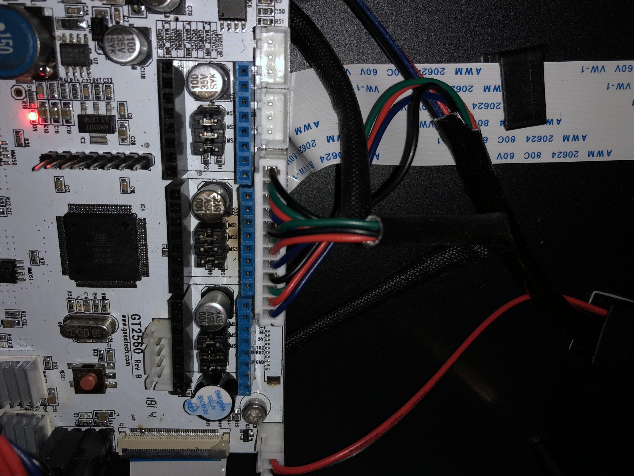

Bonjour à tous ! Je ne sais pas si je suis sur le bon forum ... mais je tente quand même ! J'ai beau faire le tour de tous les forum FR et EN, je n'ai pas trouvé la solution (et le pire c'est que je suis déjà tombé sur quelqu'un qui a dit avoir trouvé et qui n'a pas dit comment ... ). Bon en gros : - Imprimante Reprap Prusa i3 - Carte Arduino GT2560 Pro B Rev A+ - Marlin 1.0.2 Ayant un capteur 3DTouch monté sur l'imprimante lors de son achat à un très sympathique membre de ce forum (qui m'a prévenu ne pas avoir terminé la configuration), j'ai continué l'installation de ce capteur. Tout fonctionne bien, le capteur s'allume, et la descente en Z se stop bien au moment où la tige du 3DTouch est "aspirée" par l’électroaimant. Le soucis c'est que le Nozzle se trouve alors à environ 1 mm de mon plateau. Et à partir de là, impossible de faire quoi que ce soit pour que cette distance soit plus petite. J'ai beau mettre n'importe quelle valeur dans marlin sur "Z_PROBE_OFFSET_FROM_EXTRUDER", positive ou négative ... le Nozzle reste à environ 1mm du bed. Je vous joint mon fichier configuration.h ... Si quelqu'un à la réponse ... ça serait génial parce que j'ai déjà passé au moins 10 heures de recherche et de test ... et impossible de trouver ! #déprime Mille merci d'avance pour vos réponses ! Configuration.h

Suite des aventures ... Je viens de changer la cartouche chauffante. Avec un multimètre j'ai mesurer l'ancienne cartouche en Ω, je trouve 14,5 Ω. Sur la nouvelle cartouche je trouve 3,8 Ω. Donc en gros l'ancienne cartouche ne fonctionnait plus (enfin je crois ? XD). J'ai également contrôlé la sonde de température, et elle semble fonctionner correctement. J'ai tout remonté avec la nouvelle cartouche chauffant ... mais le problème reste le même ... ça ne chauffe pas et ça ne bouge pas en haut ... Des pistes ?
