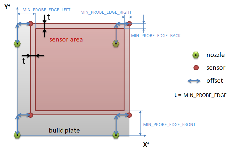

  5. A priori oui ; il suffit d'adapter le firmware avec les nouvelles dimensions de l'imprimante (X_BED_SIZE, Y_BED_SIZE et et Z_MAX_POS) et cela devrait fonctionner sans autre forme de procès. Rien ne l'interdit. Il faut regarder en plus que tu as, sur la nouvelle carte, au minimum le nombre de drivers requis par l'imprimante et d’adapter le firmware en fonctions des capteurs et accessoires dont tu disposes.

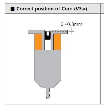

  9. Peut-être que la tige est abîmée, au besoin la remplacer Vériifer également le réglage de la vis de la tige:

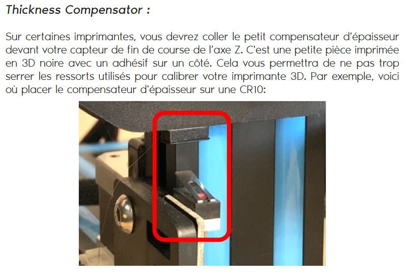

  11. Tu dois remonter la butée de l'axe Z ou utiliser le bout de plastique fourni comme indiqué dans le manuel Ziflex. https://cdn.shopify.com/s/files/1/1918/3011/files/Detailled_user_guide_pixelise.pdf?v=1583219546&fbclid=IwAR2kXfc42pGCa5yrxOvzRwd9Cy_4Eo0iJ-LocVSZz2uwcKZte6HmCzNTmVM

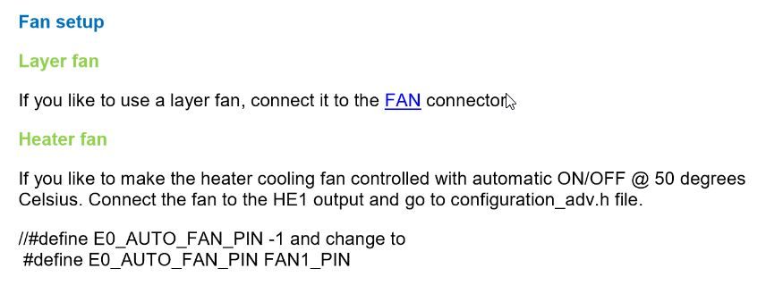

  14. au delà des réglages et de la phase d’apprentissage proposés par @PPAC comme ton utilisation est prévue pour un "contact alimentaire" il me semble important de choisir un filament compatible pour cette fonction. A priori, du PLA classique est non toxique excepté de l'on ne sait rien concernant les additifs et pigments utilisés au cas par cas qui eux peuvent l'être. Dans ta situation je choisirais un filament certifié compatible pour un usage "alimentaire" en général du PET mais pas que.
