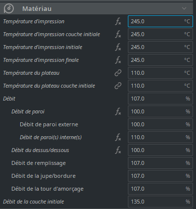

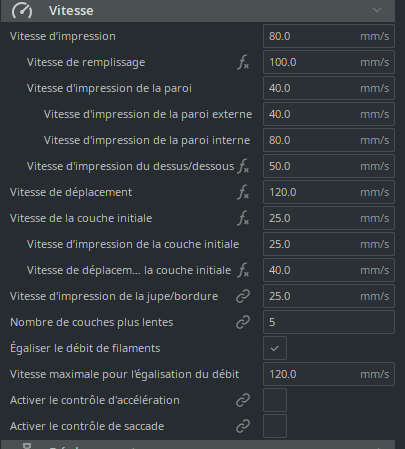

pour le coup j'ai pas trop suivis le truc.... oui, sais ce que j'ai fait j'aurai du mieux m'exprimer. Maintenant mon souci a évolué, pour le coup j'ignore si c'est hardeware ou software. Toutes mes impressions souffrent d'une mauvaise dimension en X et Y de +0.30mm en impression classique. Mais par contre tous mes tests de débit (mode vase) sont bien. Quelqu'un aurai une piste? -

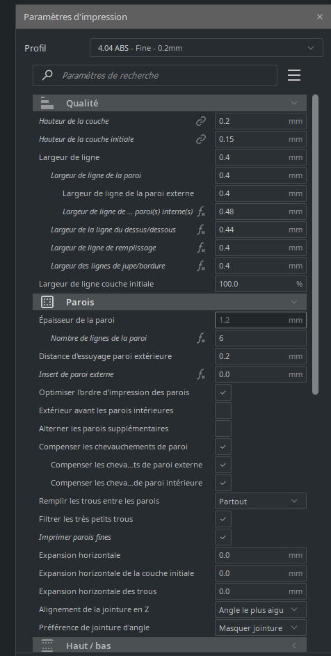

je vous remercie de votre aide le problème est résolut. j'ai réinstallé cura, et je suis repartie sur un profil vierge (en ajustant le flow a 0.44 comme on me l'a conseillé). -

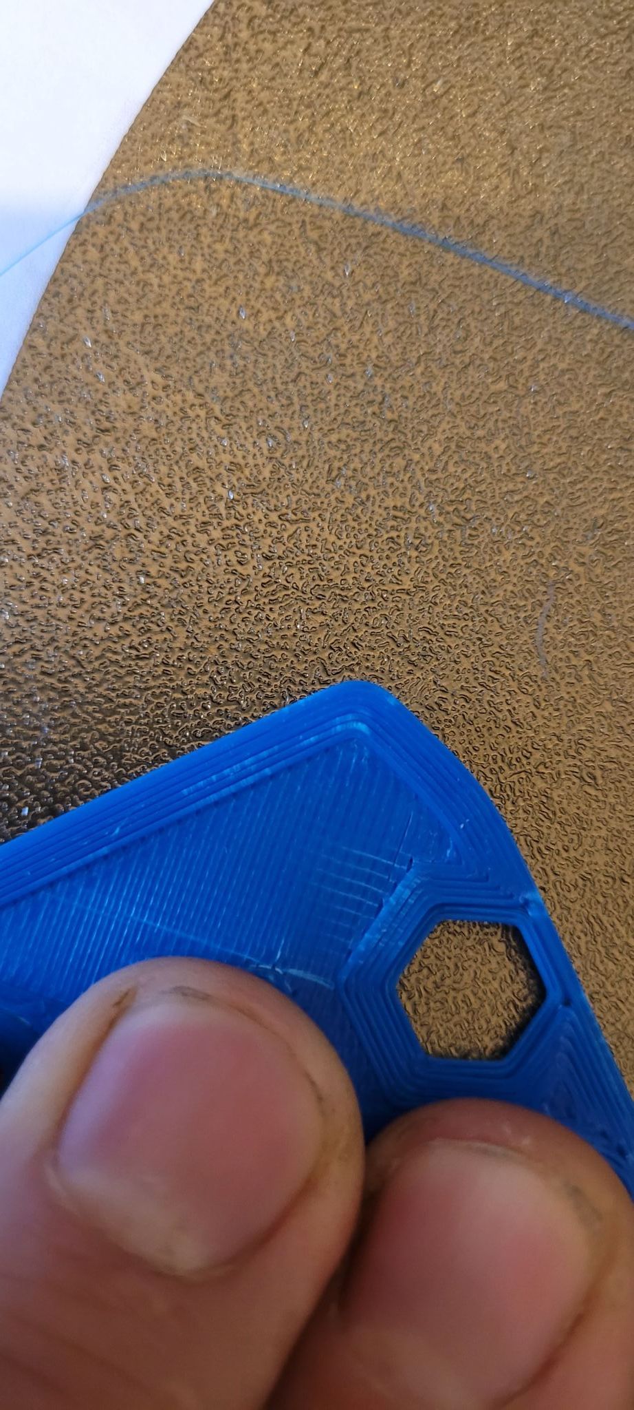

Le 0.48 et 0.44 est l un de mes tests. Je vais lire le ici et je vous tiens au courant. Mais il est bien de savoir que cura extrude a .44 pour .40. Mon derniers essai après réinstallation de cura les ligne à 0.4 Encore un réglage sur les face du haut. Donc cura me planter le print. Il me reste juste à recalibré le flow et je devrais être bon. Pour le Ptfe j'ai un heat break full metal et le Ptfe est comme neuf. a moin de 245 les liaison de cet abs ne sont pas bonne d'ou cette temperature et a moins de 110 j'ai du warping malgres un bed pei ou avec de la 3Dlac. du coup je vais recalibre le flow a 0.44 pour 0.4 sous cura et voir ca su la prochaine piece. bon on approche du but merci!!! -

ced06480 a posté un sujet dans Entraide : Questions/Réponses sur l'impression 3D
Bonjour a tous, j'aurai besoin de vos lumieres sur un paramtre que j'ai du bouger et qui me rend fou.... pour refaire l'historique : mais impression abs en commencer a souffrire de legere sous extrusion, j'ai donc recalibré l'extrudeur et fait la manipe 3 fois pour validé le step/mm. Là je suis bon. j'ai ensuite fait de modes vas sur cube pour caler mon flow, pour 0.4 demandé je sort 0.4 et pour 0.44 demander je sort 0.44. j'ai ajuster le flow des top/bottom -> belle couche et c'est la que je ne comprend plus rien les parois interne et externe ne sont pas colle, sauf si j'augment mon flow mais du coup la valeur pour les parois n'est plus respectait... donc la je seche. si je garde le flow mon cube sort a x20.05*y20.07*z20.10 mais le parois non collé si j'augmente mon flow le cube sort a x20.35*y20.36*z20.12. Vous avez une idée? -
