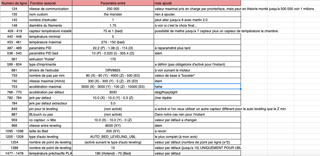

Bonjour, Petite mise a jour : Je suis passé sur Marlin 2.0.5.3, j'ai donc re-paramétrer entièrement mon configuration.h a partir de ma version 1.1.9 de Marlin. Mais je block sur une erreur après la vérification encore jamais vu... stray "#" in program Je n'ai pas la moindre idée à quoi elle correspond, est-ce possible que cela viennes de Mac OS X ? elle est suivi de : sketch/src/inc/../core/macros.h:430:24: note: in expansion of macro 'EVAL4' #define EVAL8(V...) EVAL4(EVAL4(V)) Je n'ai pas mit la totalité de l'erreur, après vérification l'erreur fait 9774 lignes (sans exagérations). Le morceau de code que je vous ait joins est une "phase" répété principalement dans toute l'erreur. Je vous joins une capture d'écran du google docs que je fait dans le but de mon projet. Amicalement, Fanfoi.- 16 réponses

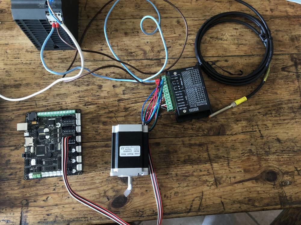

Bonjour my bad j’avais complètement oublié les basiques... Pour le firmware je ne peux plus te dire précisément car ce n’est pas marqué dans un des fichiers mais le copyright date de 2018 et dans mes souvenirs cela datais de janvier. Le hardware maintenant : - les moteurs : Nema 23 (72mm) - drivers : TB6600 - alimentations : 24V 10A - carte mère : Megatronic V3.3 - endstop : IE5287 (capteur inductif), simple capteur mécanique. L’imprimante étant une reprap je n’ai pas de nom à te donner. Mais je te joins une photo du montage d’aujourd’hui. Si possiblement le problème viens de Marlin, est-il possible de la télécharger puis échanger mon fichier configuration.h (déjà rempli et paramétrer) ou je doit tout reprendre à zéro ? Très amicalement, Fanfoi.- 16 réponses
