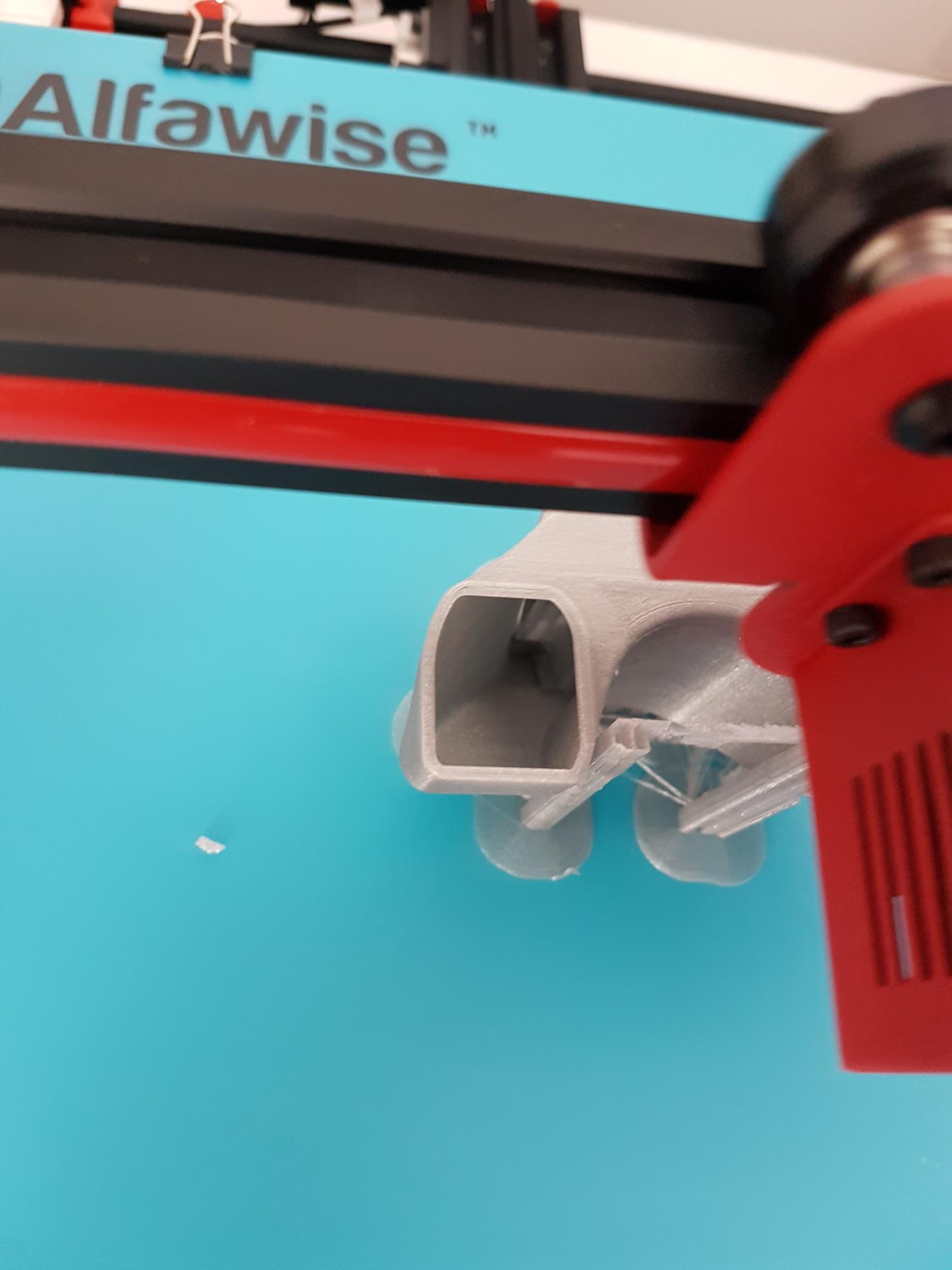

  4. Je fait comme toi une goutte de frein filet et ça marche nickel, je suis en train de faire le print du fang il me tarde de le voir finit mais pour le moment ça a l’air de bien se présenter.
  5. C’est ce que je me disait, vue le faible poids d’un ventilo, avec des vis autoperf je pense que ça suffit largement.
  6. Super je vais direct imprimer ce fang. Merci deamoncrack pour l’info et ton travail ! juste une question, tu préconise quoi comme filament pour le print, du PLA std ou ABS?
