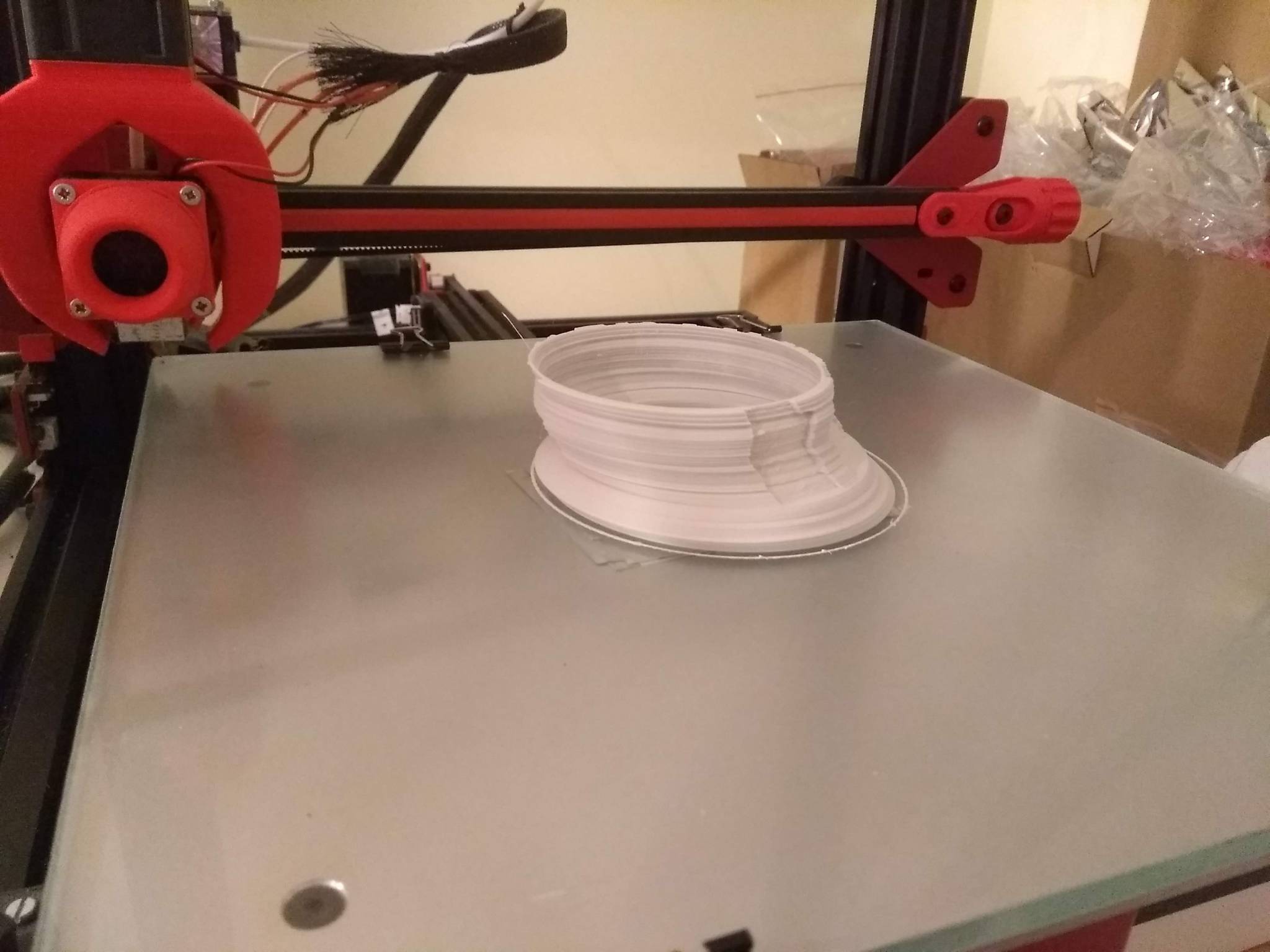

Bon je vois que mon problème n'inspire personne. Dans l'esprit de @Hobi, je vais monter une plateforme SKR 1.3 Avec des TMC2209 pour voir ce que peut donner du 32 bits.
Je suis à 600 mm/s-2 pour l'accélération et 10 mm/s-3 pour le jerk

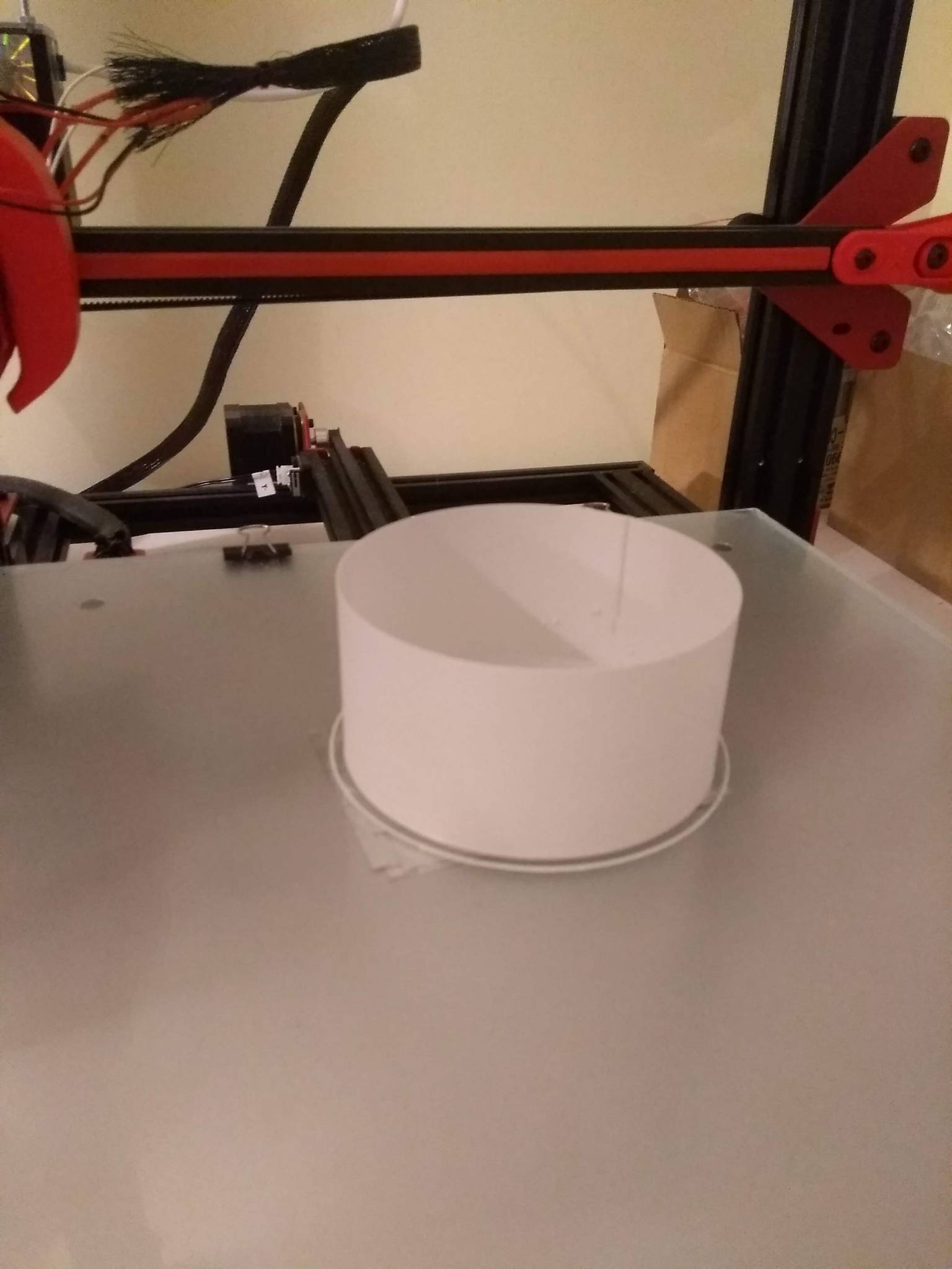

Bonjour, Je rencontre des problèmes de décalage des couches en x / y mais pas sur toutes les impressions, je me suis lancé dans les lithophanies et c'est assez cool mais depuis 2 semaines, gros problèmes. J'ai vérifié la mécanique, RAS (poulies, courroies, roues). Sur la photo de gauche, un début de litho qui a bien déconné (c'est censé être vertical sauf le premier cm qui est à 45°), et sur celle de gauche, un test sur un cylindre simple de même dimension qui s'imprime bien. Comme indiqué dans le titre, j'ai 2 hypothèses : soit la carte d'origine en 8 bit est saturée ou elle a un problème, mais certaines impressions sortent bien.... soit c'est Cura 4.4 qui n'est pas bon... J'ai quand même beaucoup de doutes car je ne trouve personne avec un problème similaire. Quelqu'un a une idée ? Slts, Gjeff
Bonjour, J'utilise Cura et avant j'avais beaucoup d'écart aussi. Pour moi, une grande partie de l'écart vient de la limitation de l'accélération et du jerk. depuis que j'active le contrôle de l'accélération et du jerk dans Cura et que je met les mêmes valeurs que celles qui sont dans les paramètres, le temps est précis à +15% par rapport au temps estimé dans Cura.

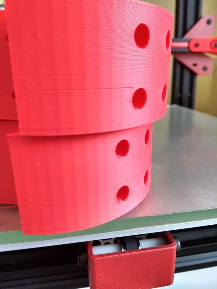

Bonjour à tous, Je pratique mon alfawise U20 depuis 8 mois et j'ai constaté une dégradation de la qualité depuis que j'utilise CURA 4.1. Je ne sais pas si c'est un hasard mais je galère à avoir une bonne qualité. J'ai plein de petits blops sur mes surfaces verticales, et des morceaux de couches qui manquent (voir photos plus loin). Ce que j'ai déjà essayé : changement de buse, grand nettoyage buse + coprs de chauffe, impression de la ligne extérieur en premier (c'est un peu mieux). Je pensais que ça venait de l'extrudeur, j'ai installé un titan original E3D, il est calibré aux petits oignons mais rien à faire. En imprimant plusieurs fois la même pièce, je me suis rendu compte que c'est les mêmes défauts au même endroit à chaque fois. Par exemple le gros bout de couche qui manque à gauche du trou du bas... Ma question : est-ce que ça peut venir de CURA ou est-ce qu'il faut que je continue à chercher du côté de la ligne d'extrusion ? Merci d'avance pour vos avis éclairés.
