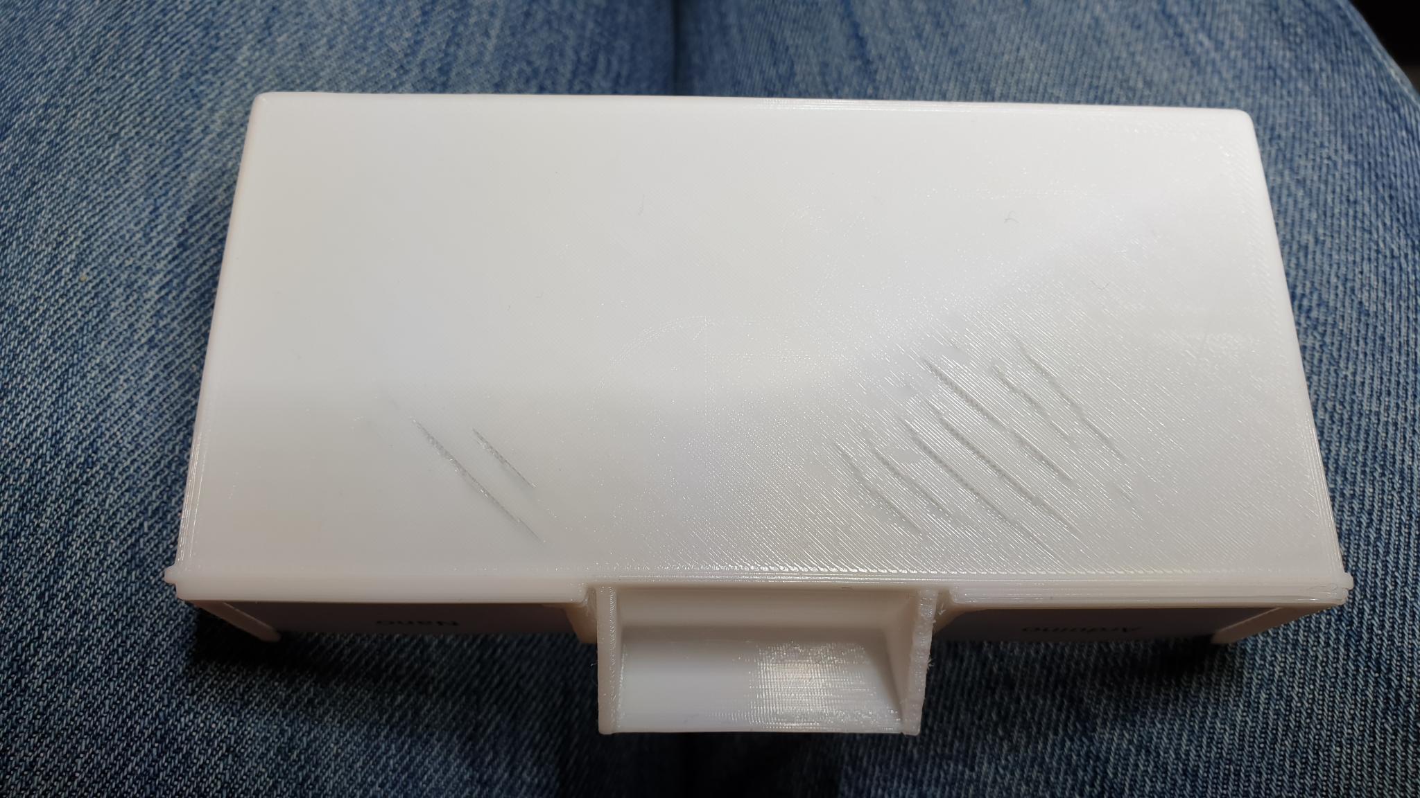

J'ai tenté ton cercle de calibration, j'ai dû régler avec une feuille de papier 80g qui gratte fort pour que ça accroche correctement sur le bed. Ca semble bien se passer mais j'ai un autre soucis depuis aujourd'hui, je vais ouvrir un sujet à part car ce n'est pas lié. En revanche je n'ai pas compris ce que tu veux dire par "je règle à 0.53" ? -

Bonjour à tous, J'ai mon U20 depuis 3 mois, plutôt satisfait en général mais je galère avec l'adhésion de la première couche. J'imprime beaucoup de petits tiroirs pour un système de rangement de composants électroniques trouvé sur thingiverse, et j'ai de gros soucis d'accroche de la première couche. J'ai viré le plateau original qui était bombé, et j'utilise une vitre de 4mm coupée dans une GSB. J'ai utilisé depuis un moment de la laque à cheveux fixation forte, vaporisée avant chaque impression, ça se passait assez bien mais si la première couche est grande ou si j'ai plusieurs objets sur le BED, je dois revaporiser de la laque au milieu de l'impression de la première couche pour que tout adhère bien, et ce n'est jamais trop garanti. Un collègue m'a conseillé de passer au Dimafix, ce que j'ai fait, test hier soir, vaporisé en 2 couches sur la vitre puis placée sur le BED, je chauffe à 60° pour du PLA, je cale le BED à 0.20mm avec une cale métallique, et je lance l'impression d'un tiroir de 7x14cm de surface. Eh bien pendant l'impression des "diagonales" qui font le remplissage de la couche, je vois les lignes se décoller de la vitre ... Je dois utiliser une spatule pour les recoller pendant que ça imprime ... Le résultat est pourri (voir photo), mais au moins l'objet est sorti. J'ai réglé le BED sur 0.10mm toujours avec une cale métallique, et je lance l'impression d'un plus petit tiroir (7x7 cm de surface), il a quand même fallu que je "recolle" des diagonales à la spatule pendant que ça imprimait, puis après la première couche j'ai laissé tourner, lorsque je suis revenu, l'objet était pour ainsi dire foutu car un coin s'était décollé. Je n'y comprends rien, je lisais partout que le Dimafix était la solution ultime qui rend l'objet indétachable tant que le BED est chaud !!! De plus mon collègue m'expliquait que mon réglage à la feuille de papier mettait la buse trop près de la vitre et que c'était la raison qui rendait la couche supérieure rugueuse ... Que fais-je faux ? -
