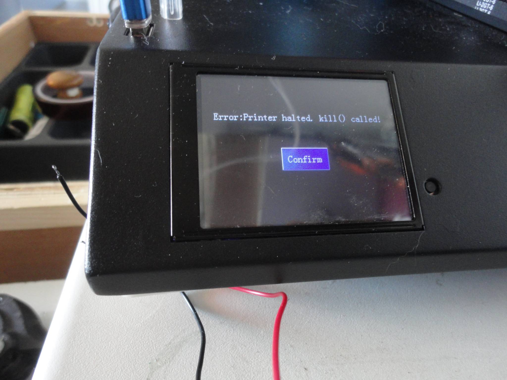

  4. Bonjour, désolé de répondre tard je suis sorti de sorte de l’hôpital ou je me suis fait opéré du dos que hier et je suis encor a moitie shooter par les medoc, no ça na pas résolut mon problème, certaine impression se termine sans message d’erreur et d'autre se finisse mais avec le message d'erreur et m’oblige a éteindre et rallumer l'imprimante pour en reprendre le contrôle. Comme dit plus haut les impression se termine parfaitement avant les message d'erreur donc ce n'est pas catastrophique non plus, des que je pourrais de nouveau bouger correctement je me re-pencherais sur le firmware, voir si j'ai pas activé ou dé activé un truc sans y prendre gar. En tout cas merci de l’intérêt que tu porte a mon problème ça fait plaisirs de ne pas se sentir seul.

  6. Il y a 814464 ligne de code, c'est impressionnant !!! Voila la fin du g-code: ;WIDTH:0.120 G1 F1200 E5721.2255 G1 F600 X146.769 Y177.361 E5721.2264 G1 X146.743 Y177.281 E5721.2272 G1 F600 E5719.2272 G0 F9000 X146.089 Y178.050 ;TYPE:SOLID-FILL ;WIDTH:0.400 G1 F1200 E5721.2272 G1 F1440 X145.657 Y177.901 E5721.2413 G1 X145.681 Y178.491 E5721.2579 G1 X145.175 Y178.550 E5721.2669 G1 X145.205 Y178.863 E5721.2774 M106 S0 G1 F600 E5719.2774 G0 F300 Z116.440 G0 F9000 X145.205 Y178.863 M221 T0 S100 G92 E0 M1002 M104 T0 S0 G28 X0 ; home x axis M106 S0 ; turn off cooling fan M104 S0 ; turn off extruder M140 S0 ; turn off bed M84 ; disable motors et en desous j'ai ça, ce n'est pas du g-code et je ne sais pas ce que ça fait là. ;Data start:421104:b08f0e38bd0f8b66d4760ffd0eb974a7 ;SURFQSAtIFBSSU5UREFUQUlZDHzi6E17riyBkcQfrmdJNVk39/t8P5Mv7NVHSnsUOmwBPaGjwX00HmI ;ejgVX69PkbzcMu3w/lkyPtigmHmYDGFlS7/zzEgxqTHOuBGfr/eRdd4PofCSWLey0LikeeAceUUnozP ;8iGnFXasFoOJiIljtWb818PpYt7NVNCvRUYn8wPYHC8h4dckZsz3EOhJO7NFlqwRBTlizs1U1Ke1TtL ;DAlgaORHBt9RnLLdwaflIszaGXGD1ricoW7Iy8JFGNsMD2Bo9HyOB47Hq4FBoiegTFSfskIVvlDs7wj ;OR5gPQNFSeTRkXx4HiMerkXoq/32XTcMyR9c80GJpyw+EnsMM0BP6M3lfXkeIx6uBSdkveRNNwyoHVz... et ça continue durant 5333 ligne... Et pour finir j'ai ça : ; ;Print Time: 30672 ;Material#1 Used: 25723.6 ;Material#2 Used: 0.0 ;Material#1 Cost: 2.30 ;Material#2 Cost: 0.00 j'ai utiliser notepad ++ pour ouvrir le g-code...
  7. Salut les Makers, j'ai ce message d'erreur qui apparait a la fin de mes impression et les moteur reste en contrainte et rien ne répond plus, je suis obligé d’éteinte l'imprimante pour pouvoir en reprendre le contrôle. L'impression est nickel et va a sont terme, je n'ai pas d’interruption durant les prints. Les déplacement ce font sans problème, le home aussi et aucun problème de chauffe. Mon imprimante c'est une Sidewinder X1 MKS Gen L Flasher pour installer le BL Touch version Steve Wagg et j'ai remplacer les driver TMC2100 par des TMC2208 que j'ai bien entendu renseigner dans le firmware en prenant l'indication "TMC2208 Standalon", il sont alimenté a 1v donnée fournis pas le sav de Artillery . #define X_DRIVER_TYPE TMC2208_STANDALONE #define Y_DRIVER_TYPE TMC2208_STANDALONE #define Z_DRIVER_TYPE TMC2208_STANDALONE //#define X2_DRIVER_TYPE A4988 //#define Y2_DRIVER_TYPE A4988 #define Z2_DRIVER_TYPE TMC2208_STANDALONE //#define Z3_DRIVER_TYPE A4988 //#define Z4_DRIVER_TYPE A4988 #define E0_DRIVER_TYPE TMC2208_STANDALONE //#define E1_DRIVER_TYPE A4988 //#define E2_DRIVER_TYPE A4988 //#define E3_DRIVER_TYPE A4988 //#define E4_DRIVER_TYPE A4988 //#define E5_DRIVER_TYPE A4988 //#define E6_DRIVER_TYPE A4988 //#define E7_DRIVER_TYPE A4988 Bien sur j'ai modifier se sens de rotation des moteur // @section machine // Invert the stepper direction. Change (or reverse the motor connector) if an axis goes the wrong way. #define INVERT_X_DIR true #define INVERT_Y_DIR true #define INVERT_Z_DIR true // @section extruder // For direct drive extruder v9 set to true, for geared extruder set to false. #define INVERT_E0_DIR true #define INVERT_E1_DIR true #define INVERT_E2_DIR false #define INVERT_E3_DIR false #define INVERT_E4_DIR false #define INVERT_E5_DIR false #define INVERT_E6_DIR false #define INVERT_E7_DIR false J'ai fait quelque recherche mais aucun cas ne correspond a mon problème, il parle de possible problème de nappes mais les mienne sont parfaite et j'imprime sans problème il parle également de #define HOMING_FEEDRATE_Z mais là encor je ne vois pas ou serais le problème. // Homing speeds (mm/m) #define HOMING_FEEDRATE_XY (60*60) #define HOMING_FEEDRATE_Z (12*60) Merci de vos commentaire.

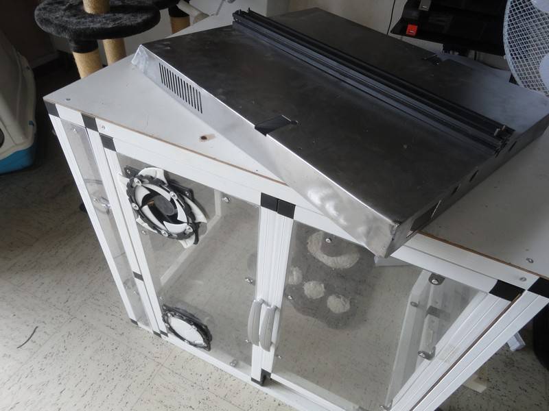

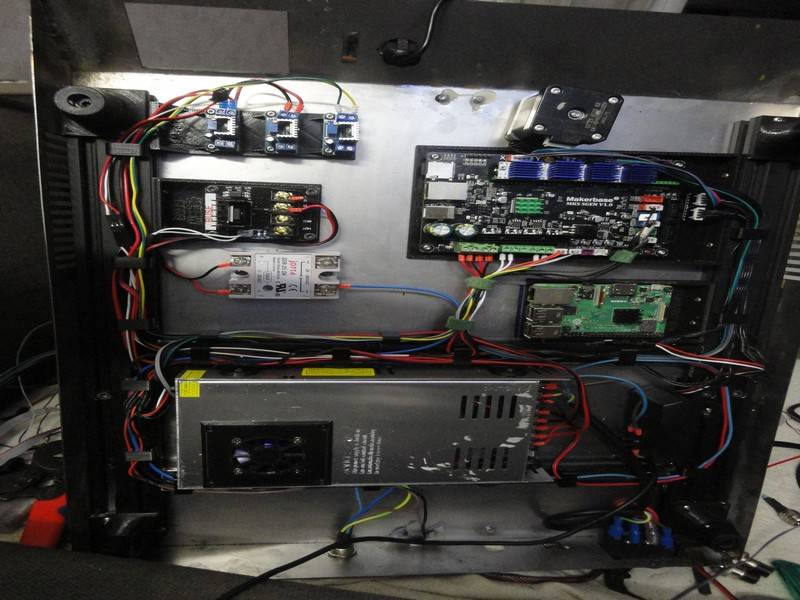

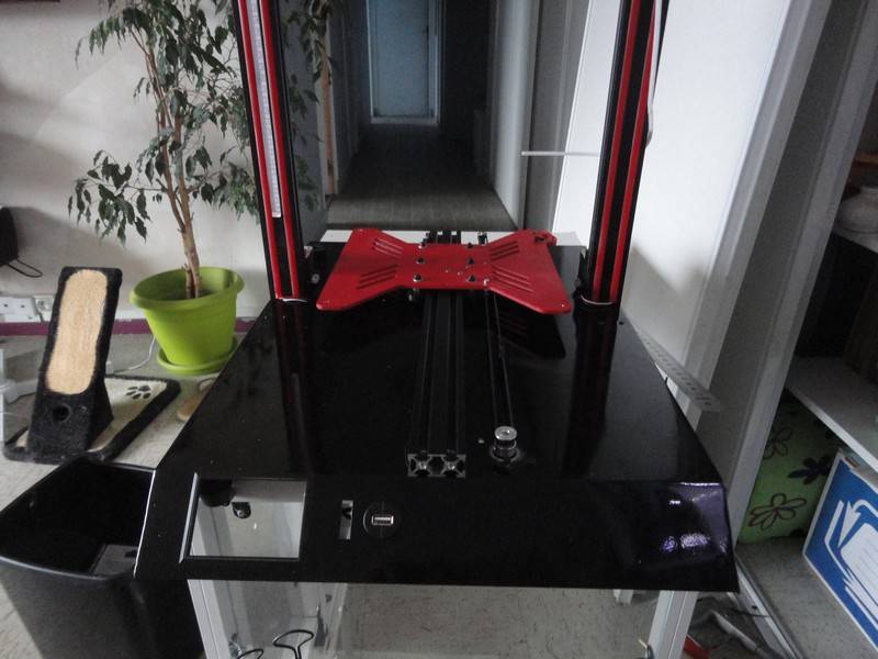

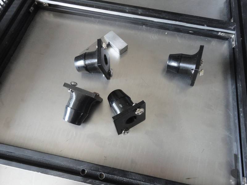

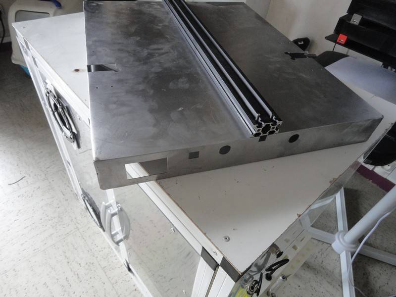

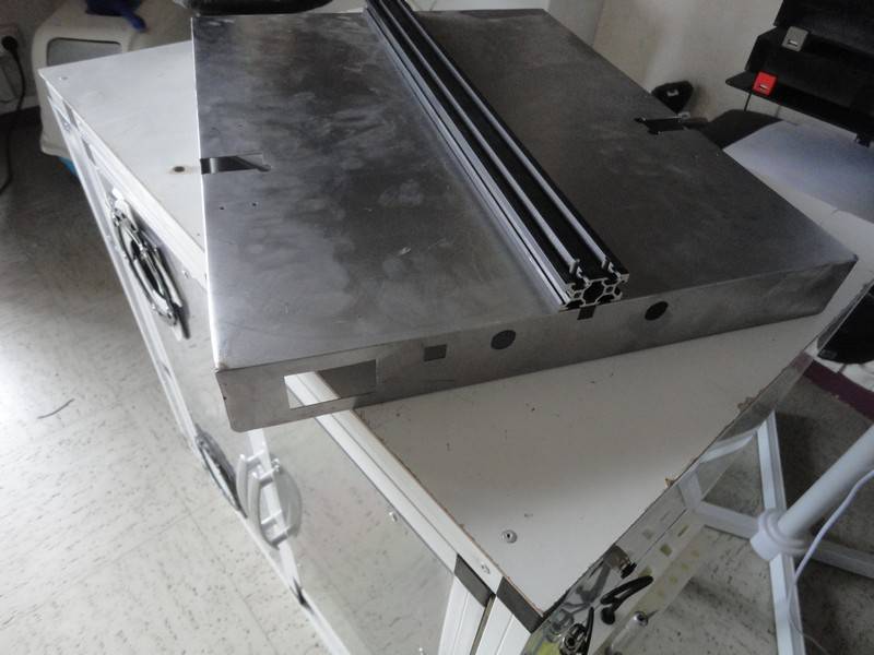

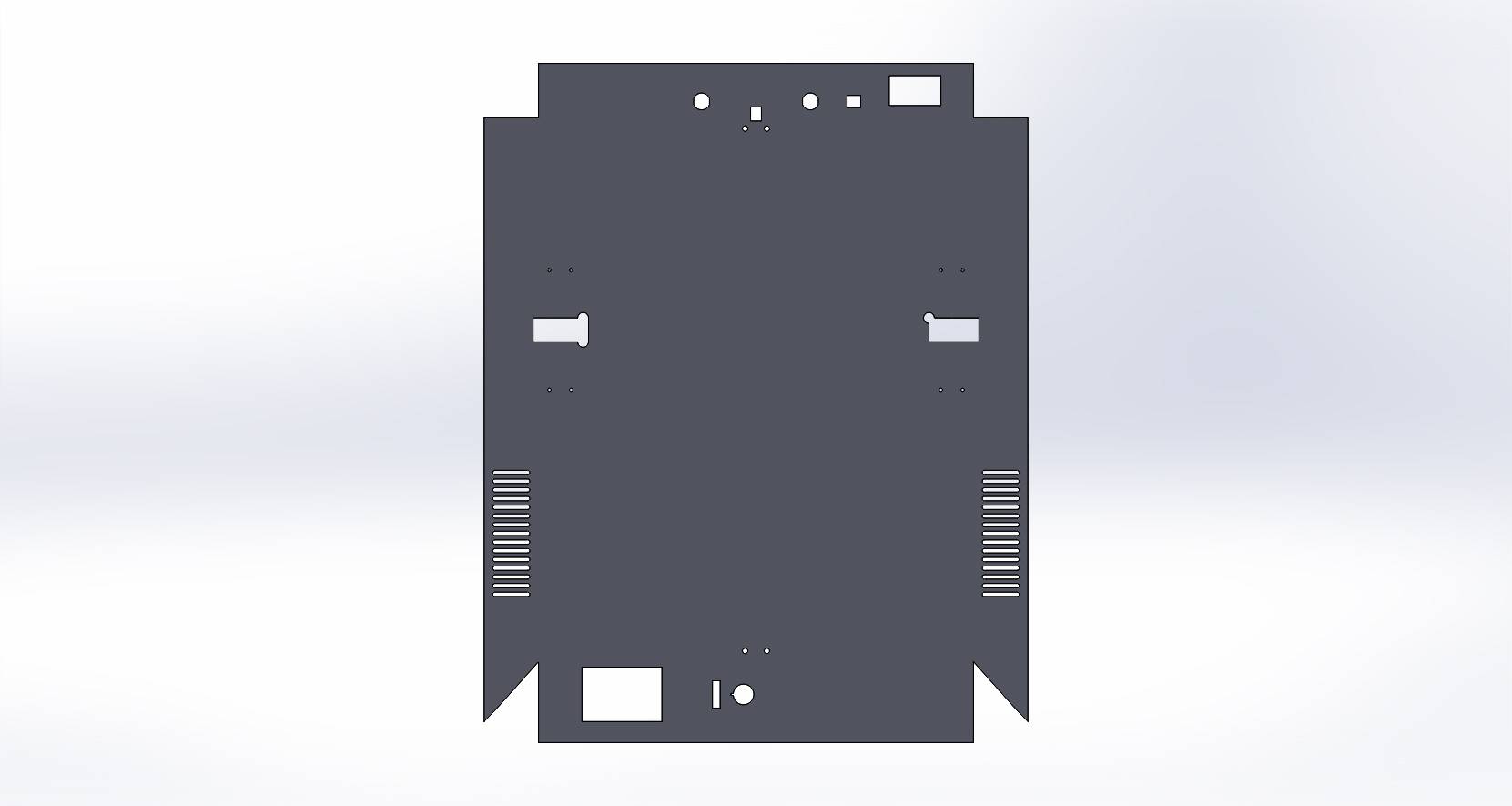

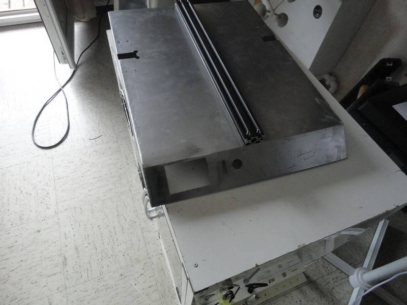

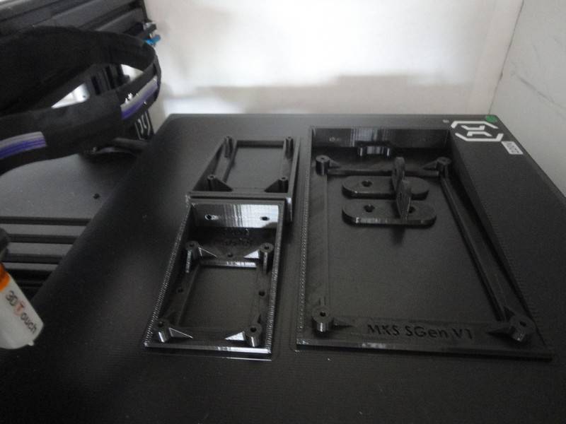

  10. Salut les Makers, je vous présent mon nouveau projet, rien de particulier mais j'avais envie de quelque chose de plus perso et compacte. Les boitier imprimer que j'ai vu sur les différent site sont tous plus beau les un que les autre mais de formation Mécano/chaudronnier je me suis dit, le métal, pourquoi pas !!! J'ai démonté complètement ma vieille U20 qui avais déjà été bien modifier et voila ce que j'en fait !!!. c'est pas encor fini mais petit a petit l'oiseau fait son nid !!! J'ai dessiner un plans en 2D que j'ai apporté chez mon chaudronnier pour me faire des découpe au laser net et précise dans une tôle de 0.75mm. Une fois découpé et rentré chez moi j'ai plier la tôle pour lui donner sa forme avant de la souder. Je me suis désigner et imprimer des support pour les différente carte et des pieds ... avant de les installer et de commencer le câblage. Pour les composant rien d’exceptionnel: Carte mère : MKS SGEN V1, TMC 2208, écran 3.5 MKS, SSR, Mosfet, Alim 24v, BMG, buse volcano, radiateur E3D V6, les ventilateur sont en 12v etc... + Raspberry... Pour le moment les branchement sont provisoire, juste pour vérifier que tout fonctionne par la suite il y auras des file au bon diamètre et avec des couleur bien spécifique. J'ai également commencer a modifier le passage des fils de la partie supérieure, mais ça c'est pour le prochain numéros
