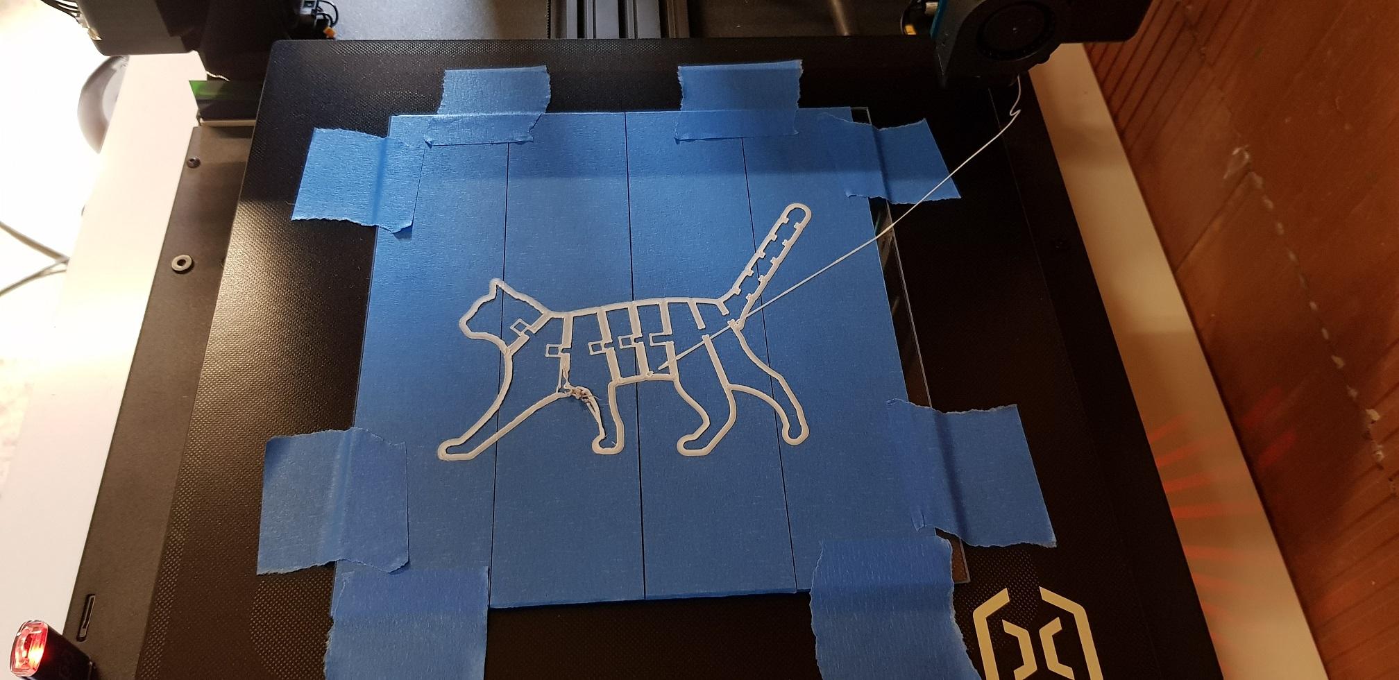

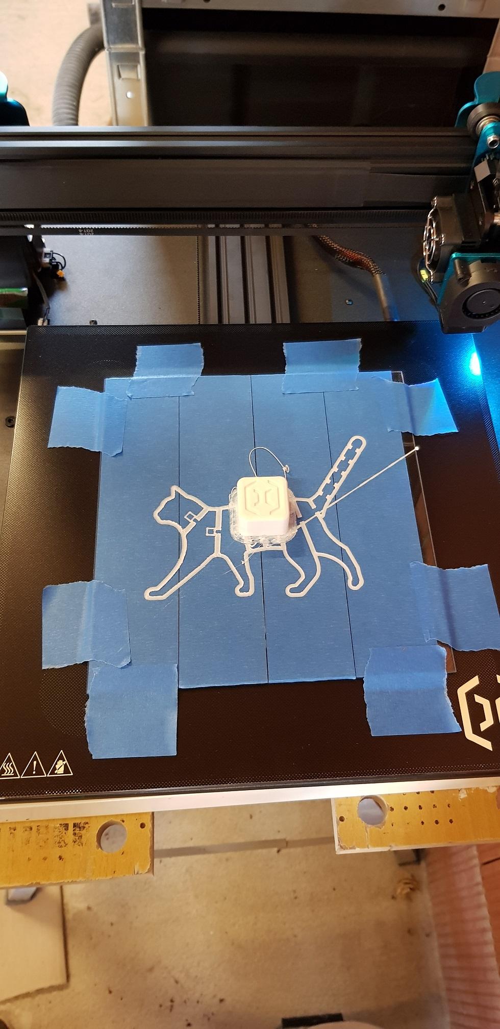

Je viens de faire un essai avec CURA V4.2.0. Effectivement, ça à l'air de mieux marcher. Je vais faire plus de tests et vous tenir au courant. En tous cas, merci pour l'info !
Merci pour l'info. Si c'est ça, ça sera assez simple à résoudre. Maintenant que j'y pense, j'ai également désactivé cette option pour le profil de mon autre imprimante. Ca ne faisait pas planter marlin mais l'impression s'arrêtait aussi. Je vous redis ça.
Je pense avoir trouvé ce qui provoque le bug d'impression. Lorsque je désactive l'option "Décalage en Z lors d'une retractation", il n'y a plus de problème. Comment cette option peut-elle faire planter l'impression ? La prochaine fois, je vais essayer de faire pleins de déplacements en Z pour voir si c'est l'axe Z qui fait foirer tout ça.

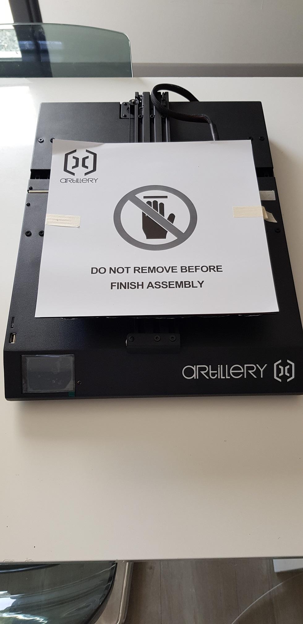

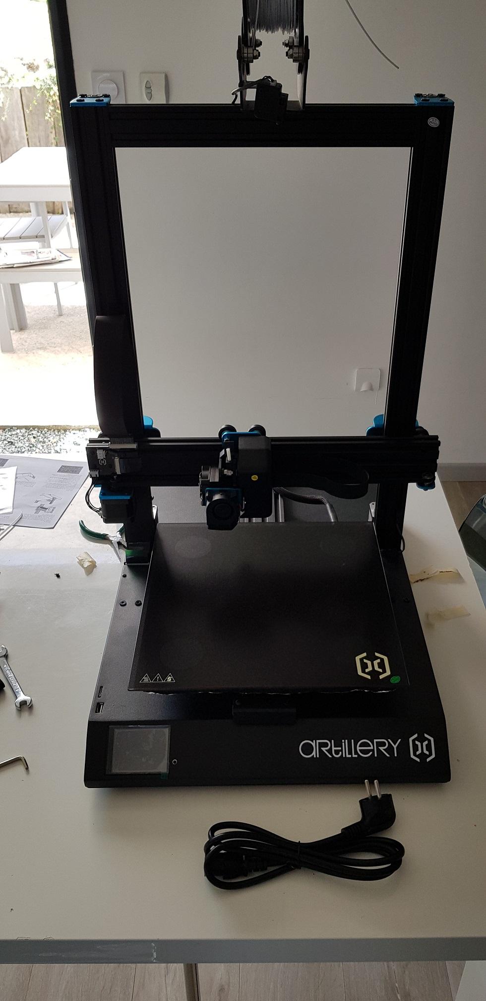

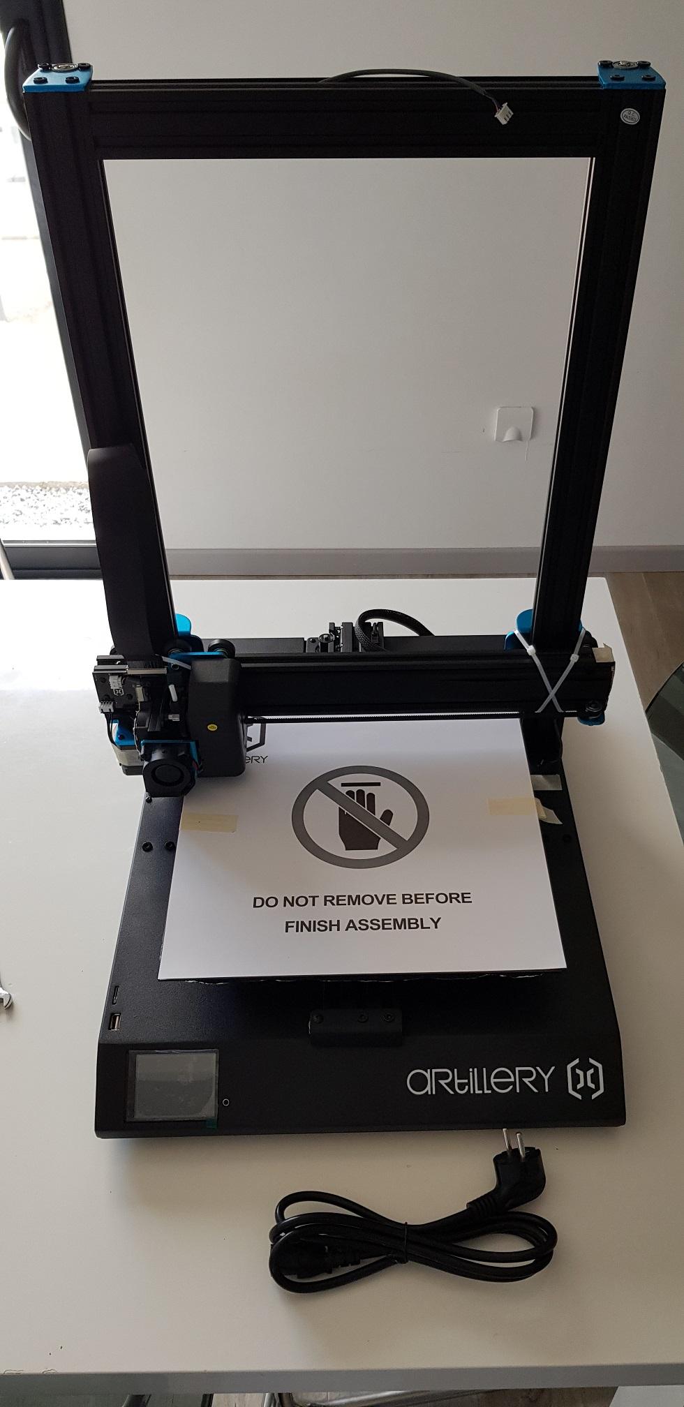

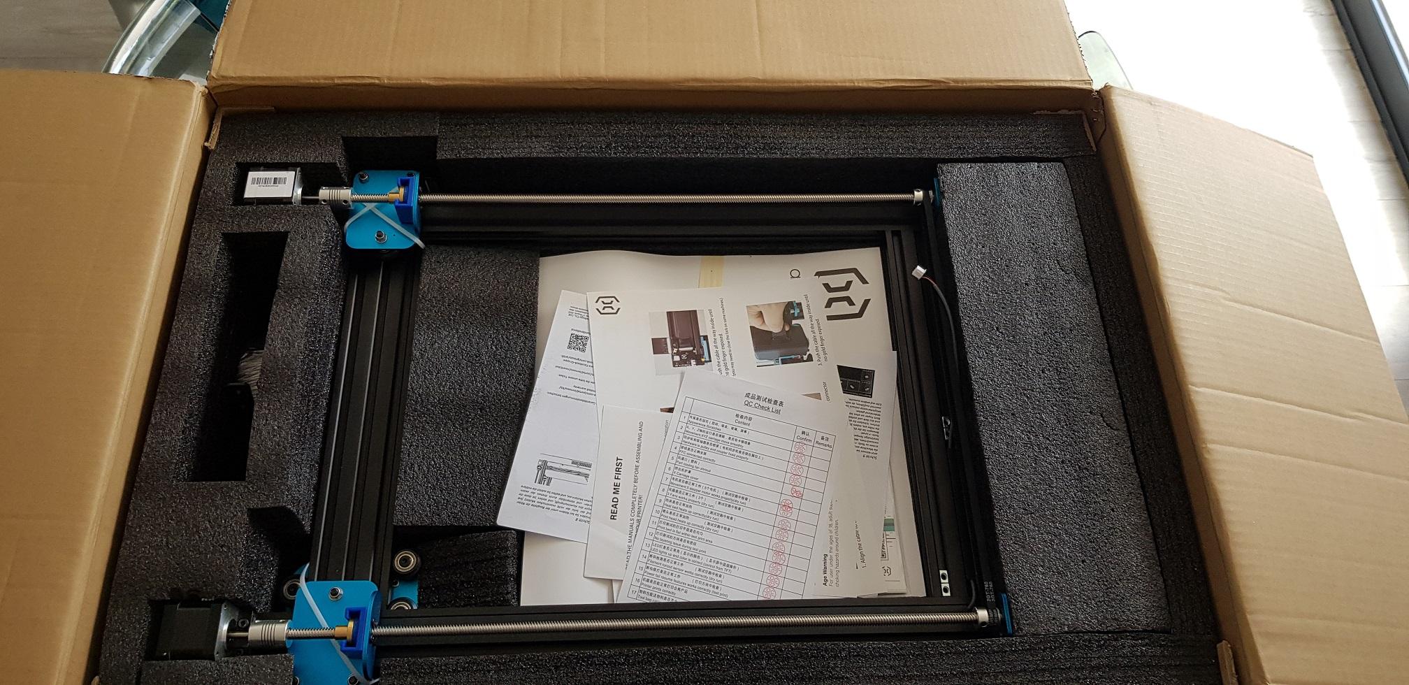

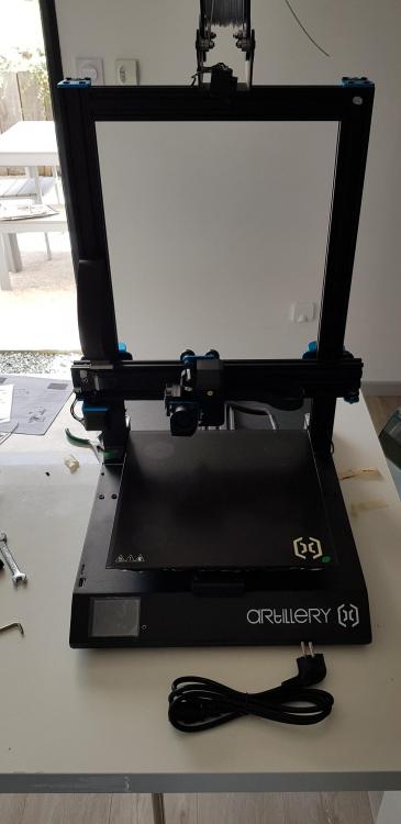

Montage J'ai enfin reçu ma X1 ! Voici qq photos du montage de la bête. Au niveau du montage, RAS. 30min de montage sans problème. Le plateau est vraiment super plat. La calibration prend 1min et est facilitée par le menu. Par contre, comme le verre du plateau n'est pas amovible, je n'ose pas imprimer directement dessus. Je vais opter pour un buildtak ou équivalent pour conserver la planéité du plateau tout en ayant une surface amovible pour décoller simplement les prints. En attendant, ça sera système D => Vitre avec scotch 3M blue tape. Profil sous CURA Merci à Motard geek pour le lien vers le profile CURA officiel : http://artillery3d.com/DownLoad/18290.html Les instructions sont claires. Par contre, je me suis retrouvé avec un g-code qui configure la température du hot-end à 230° alors que Cura affiche 200° dans le menu. Il y'a surement un bug qq part. Je vais voir pour régler ça. 1er essais Là, ça se complique un peu. Comme la machine avait l'air bien calibrée (courroies tendues, pas de jeu,...). J'ai décidé de me lancer directement dans une impression : - https://www.thingiverse.com/thing:3576952/files Mon gcode => CFFFP_flexicat_flat1.gcode BUG : La machine démarre correctement. On sent que les mouvements sont précis mais au bout de qq temps, sur la deuxième couche, elle freeze complètement. L'affichage tactile semble OK donc je suppose que c'est la carte qui héberge Marlin qui doit avoir un problème. Si qqun peut m'aider à trouver la source du problème, je suis preneur. [Edit] J'ai essayé d'imprimer le même fichier avec mon autre imprimante. Verdict : Le gcode n'est pas le même car la taille du plateau est plus petite. Mais ça passe. Résultat : Ne sachant pas d'où venait le problème avec le chat, j'ai essayé d'imprimer le gcode livré avec l'imprimante sur la clé USB. Ce dernier fonctionne bien et l'impression est même de bonne qualité. Je vous tiens au courant dès que j'ai fait d'autres essais avec cette machine qui semble prometteuse. Autre sujet J'ai l'habitude d'utiliser Octoprint avec mon autre imprimante. En essayant de connecter une pi sur le port USB de la X1, j'ai l'impression qu'aucun port tty ne se monte. Est-ce qu'il y'a une manip' à faire pour activer le port ? J'espère que l'architecture de l'imprimante ne rend pas ce port inutilisable pour octoprint. D'ailleurs, en fouillant dans les menus, j'ai trouvé un menu Wifi. Qqun sait a quoi ça sert ?
