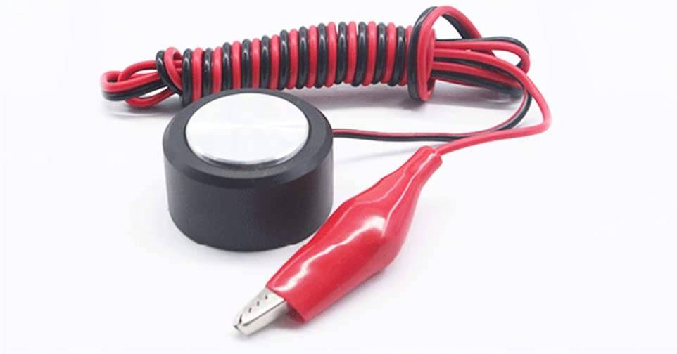

  1. J-A5 c'est Z-probe télécharge la photo et zoom dessus tu as quelle version de GRBL car ta carte est tres récente. la mienne (woodpecker cnc 3.3) n'as pas de Bluetooth et pourtant je suis en GRBL 1.1
  2. trouver sur aliexpress ta carte a un port sonde (z-probe) donc pas de modif. a faire, juste a brancher. tient nous au courant si ça fonctionne

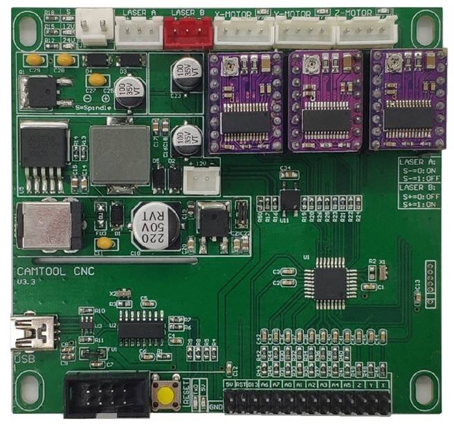

  9. bonjour, pour le zprobe, il faut te branche entre A5 et GND mais je suis pas sur qu ça fonctionne avec ta carte, perso j'ai une carte "Woodpecker CNC v3,3" qui est prévu pour pouvoir se connecter or sur ta carte je voit pas la possibilité de ce connecter. voici ma carte

  13. bonjour, il y a deux possibilité a ton problème 1- problème moteur ou un blocage dans la vis sans fin 2- drivers de la carte mal réglé ou cramer on regarde le cas n°2 débranche le moteur de l'axe X et branche le avec le câble de l'axe y ou Z et refait un deplacement de 50mm si ça fonctionne, c'est que le drivers est mal régler (il y un petit potar pour régler les ampères) tient nous au courant
  14. bonjour, en regardant ta config, une chose m'interpelle. $10=19 ---> pk 19? $20=0 ---> t'es fin de courses ne sont activer? Perso j'ai $10=1 $20=1 s21=0 $22=1 j'ai aussi rencontrer un problème je jour où j'ai installer ma sonde sur ma cnc Equipe d'un Cnc shield Prot v3.0 j'ai dit mettre le fin de la sonde sur la borne + de la carte et le fil de la pince sur la borne GND sinon la broche ne fonctionner pas. je donne aussi un fichier pdf qui m'a aider a configuré ma machine voila j’espère que ça pourras d'aider un peux PARAMÈTRES DU GRBL_JPR_Freddy.pdf
