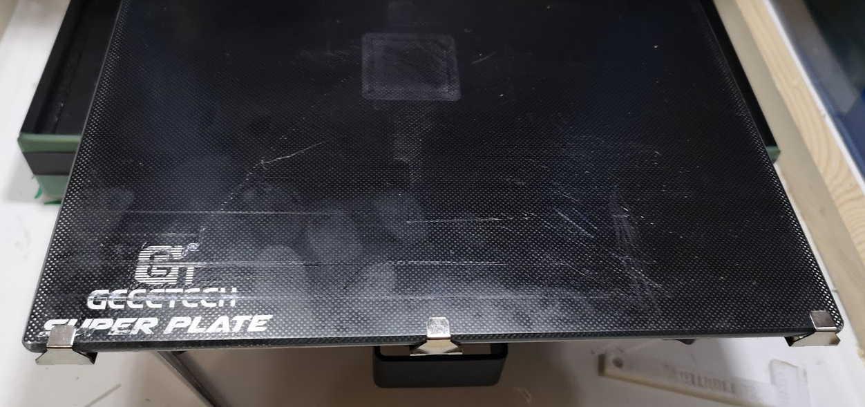

  5. les clips que j'ai trouvé en magasin GSB (voir mon post ci dessus) sont bien plus court, sans ergot et avec la version pour 3 à 6mm d'épaisseur (ils existent pour du 6 à 9mm), j'ai eu un mal fou a les installer vu que je suis quasi à 6mm entre le plateau chauffant et la super plate, mais en échange, pas besoin de grip. Ils clipsent fort de base sans bouger. Bref, juste d’après vos retour, ils semblent plus appropriés. Je vous laisse juge. Perso, j'en suis ravi.

  8. J''avais un besoin urgent de trouver des clips bien mieux que ceux d'origine, car je n'arrivais pas à imprimer une pièce limite. Limite, car obligé de la positionner en diagonale pour qu'elle rentre, et en plus le remplissage fait "trembler" le plateau (pièce très fine). Donc entre le conduit du ventilo de refroidissement du filament qui décrochait parfois les clips d'origine et le remplissage en mode "brbrbrbrbrbrbrbrbrbrbrbrbr" , impossible de dépasser une heure d'impression sans perdre un clip, qui entraînait aussitôt un saut en hauteur du plateau et un mitraillage en règle par jet de clip restant de plusieurs mètres (et je n'exagère pas !) Puis, avec mon lit chauffant bien vrillé (d'ou le saut du super-plate dés qu'un clip saute, car il fait "ressort"), difficile de positionner ailleurs les clips afin d'avoir un bed relativement horizontal. Besoin urgent, donc mon ami google m'a dit qu'il y en avait à Leroy-merlin et Mr Bricolage. Version de 3 à 6mm (super plate + lit =5.5mm) https://www.leroymerlin.fr/v3/p/produits/lot-de-6-pinces-clip-3-6-mm-pour-sous-verre-le-crochet-francais-l-20-x-l-15-mm-e1400146125?megaboost&gclid=Cj0KCQjwl8XtBRDAARIsAKfwtxDw3Q9ITdUhH2fnuYjtR41l86d9G0DucNlfFV2LqYtmdcFbPJKaVPYaAooiEALw_wcB&gclsrc=aw.ds En plus, on dirait bien que c'est Français Un petit tour shopping hier entre midi et deux et installation hier soir. C'est nickel ! Comme l'épaisseur étant proche de la limite supérieure des crochets, le super-plate est vachement bien maintenu. Le petit bout qui est sur le super-plate ne fait que 0.5mm d"épaisseur ( et ne dépasse pas le 0.6mm de coté). Maintenant, la buse peut se positionner à 1mm du crochet sans aucun soucis. Enfin, je peux vraiment imprimer des pièces de 22x22, qui est la dimension officielle du plateau (Valeur donnée par Geeetech : coté du super-plate en tenant compte de la perte du aux clips de maintient), et La planéité de mon Bed est bien mieux et j'ai même du rajouter -0.1 a mon Z-offset. Happy ! PS: oui, je sais, faut que je nettoie mon bed

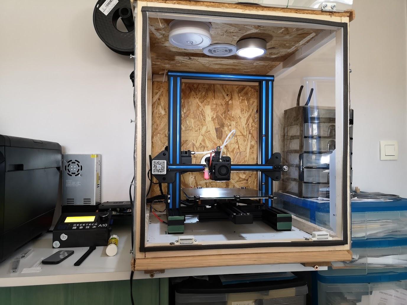

    Je vous joint une photo de la bête. J'ai déporté la carte mère, l'alim et l'écran, pour ne garder que l'imprimante dans le caisson. Vu là ou j'habite, en été la température risque de bien monter dans le caisson. Cela va permettre d'éviter de rater des impressions à cause de la sensibilité de l’électronique a la chaleur. Et il est aussi possible d'intervenir sur le paramétrage pendant une impression d'ABS sans avoir à ouvrir le caisson. Spot Led télécommandé, détecteur de fumée et un extracteur d'air fait avec un filtre au charbon actif et un filtre d'aspirateur (filtre Hepa)
