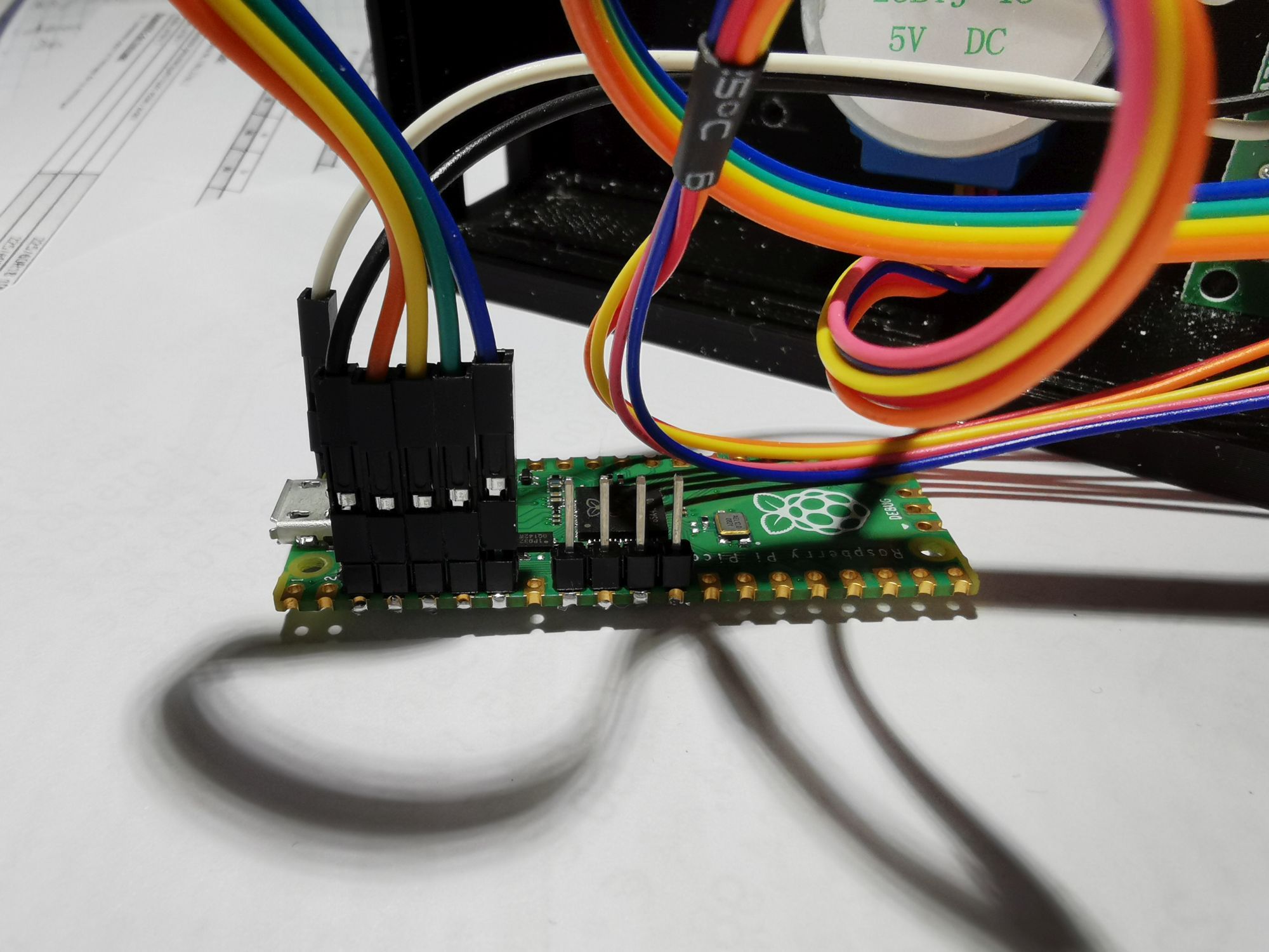

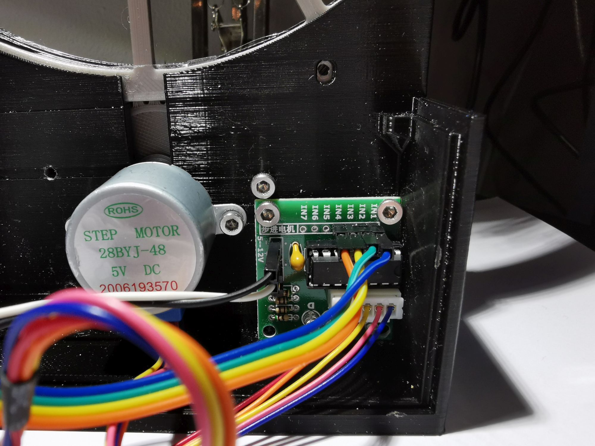

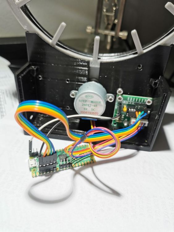

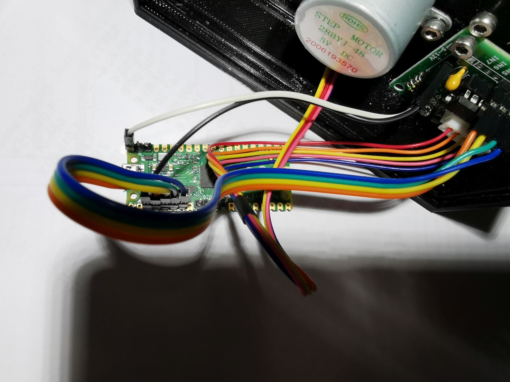

Un grand merci, @pommeverte J'ai tout compris, c'est déjà un grand progrès pour moi Mais je dois ajouter que la première page que tu as mentionnée je l'avais lue, mais sans autre explication cela ne m'avais pas aidée. En attendant une réponse je me suis dit que j'allais réessayer avec un autre câble d'alimentation (le 3ème en l'occurrence). Cela fait 3 h 30 que l'horloge fonctionne sans problème. Mais je pense que je vais quand même opter pour une alimentation séparée du moteur, vu que cette horloge est sensée fonctionner H24 ; je vais donc suivre tes précieux conseils...

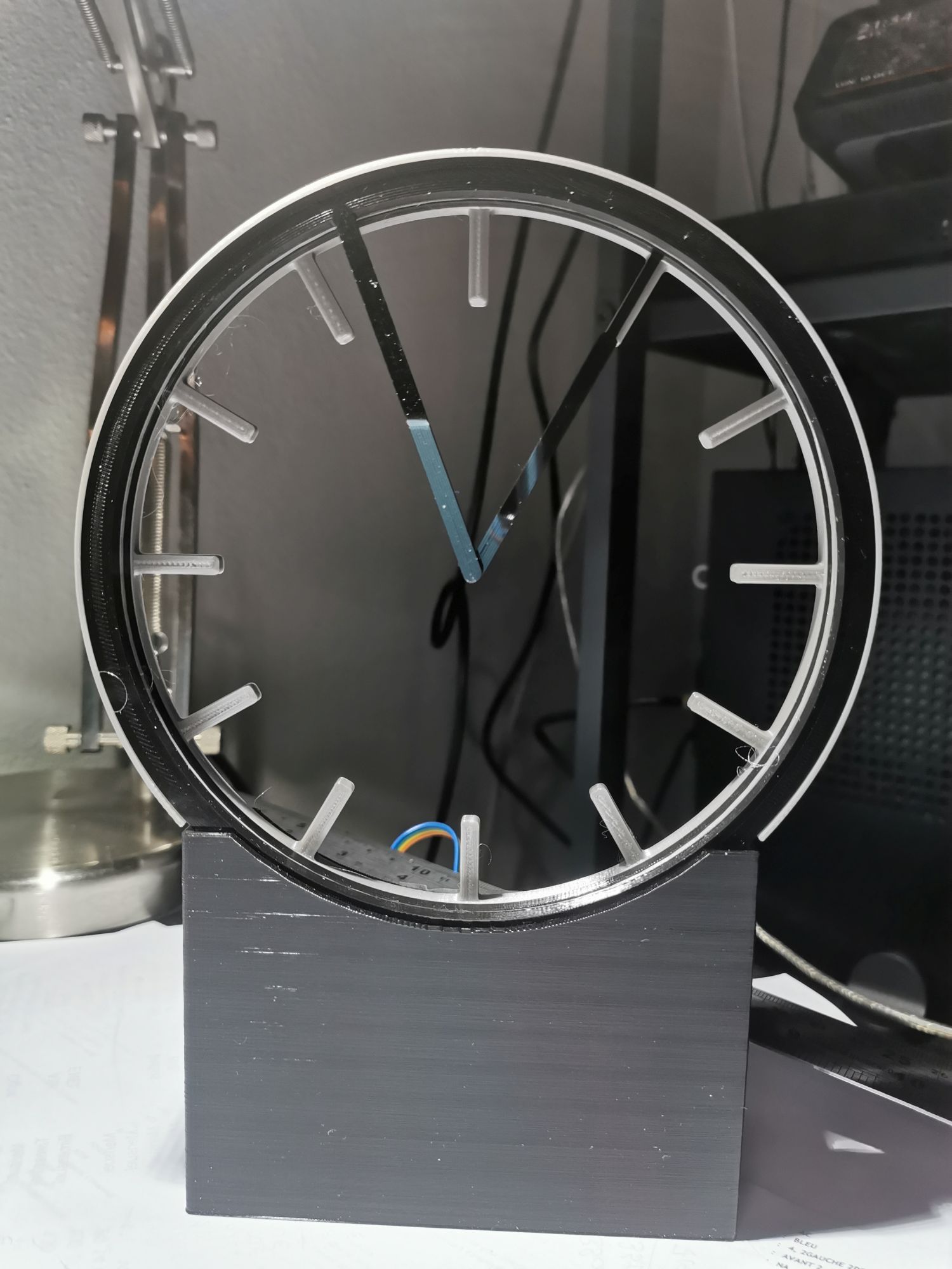

Bonjour, Je fais appel à tous les électroniciens du forum, et je sais qu'il y en a tant et de talentueux, pour résoudre un problème que je rencontre pour une de mes impressions 3D. Je sais que ce n'est pas lié à l'électronique d'une imprimante, mais j'essaie quand même car je fais confiance aux membres de ce forum. J'ai imprimé cette horloge : https://www.thingiverse.com/thing:4840471 qui a un rendu superbe ; la base n'est pas celle-là, mais ce n'est pas le sujet. Pour la faire tourner, j'utilise, comme prévu par l'auteur, une carte Raspberry Pi Pico et un moteur 28byj-48 et sa carte. Tout fonctionne aux petits oignons... ou presque. Car au bout d'une heure de fonctionnement, le moteur pas à pas décroche, alors que les pièces imprimées ne bloquent pas. Le problème c'est que je ne suis pas du tout compétente en électronique, c'est même la première fois que j'utilise une carte Raspberry. Mais elle a été bien préparée, avec implémentation de Mycropython comme préconisé, et de toute manière, pendant une heure elle a fonctionné correctement. Elle est alimentée en 5V, 1A. J'avais auparavant fait les branchements du modèle que j'avais suivi : https://www.thingiverse.com/thing:4947971, mais là le moteur décrochait au bout de 5 minutes et c'était beaucoup plus bruyant. J'avais à ce moment essayé avec un autre moteur ; cela n'avait rien changé, il semble que ça ne vienne pas de là. J'ai vu sur internet que ces moteurs pas à pas supportaient moyen une alimentation par une carte, qu'il valait mieux les alimenter directement ; est-ce que ce serait la solution à mon problème ? Et si oui, comment dois-je faire ? D'un autre côté, il y a pas mal de personnes qui ont réalisé cette horloge et qui ne relatent pas ce genre de problème, donc j'ai peut-être loupé quelque chose mais je ne vois pas quoi. Vous allez me dire que je pourrais demander directement à l'auteur de l'objet ; mais il n'a plus donné signe de vie depuis quasi un an sur le site, donc je le sens moyen... Ci-dessous le fichier .py, les branchements que j'ai faits en suivant les instructions. Sur les photos, les pins non utilisées sont celles utilisées pour le premier branchement ; elles étaient bien isolées lors des essais suivants. J'espère que vous pourrez m'aider, car je la trouve vraiment sympa... et en plus j'en ai besoin. En tout cas un grand merci déjà pour m'avoir lue. pico-hollow-clock.py pico-hollowclock-instructions.pdf

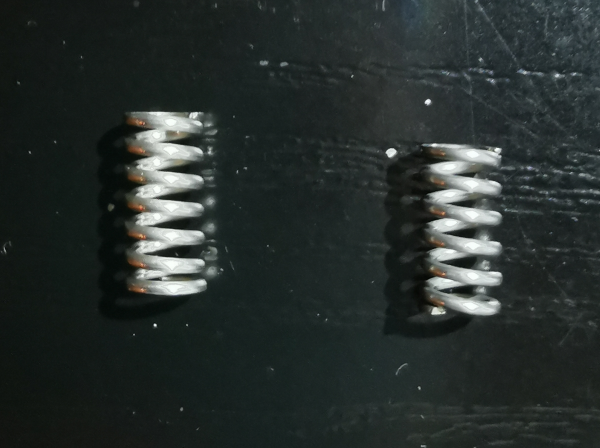

Bonjour à tous, @Maeke, je suis désolée j'avais mal compris : je croyais que tu avais un Trianglelab. Je n'avais pas pu répondre plus tôt mais oui, j'ai changé le roulement du clone comme tu m'as dit, mais cela n'a rien donné. Et toujours, plus je faisais des tests d'extrusion, moins ça extrudait. Tu as raison, le test de bouchage était moyen, mais cela n'était pas bouché quand même, j'en ai la preuve maintenant. Mais j'ai bien noté tes remarques très pertinentes. Le Titan est arrivé aujourd'hui, dès que j'ai pu je l'ai monté. Rien qu'au déballage, j'ai vu la différence. Ce qui m'a marquée, ce sont les ressorts : à gauche l'E3D, à droite le Trianglelab mais il faut lui rendre qu'il a bossé pas loin de 1000 h. En même temps je n'ai aucune idée de la durée de vie d'un extrudeur... Le pignon du moteur n'a rien à voir non plus, ce n'est pas la même qualité. Mais comme je le disais, je ne doute pas des clones Trianglelab (j'espère que tu pourras vite utiliser le tien), mais bien du mien : tout de suite il y a eu des problèmes, mais comme je n'avais pas pu l'installer tout de suite je n'avais pas râlé ; après quasi 6 mois ça le faisait moyen. Au final l'ensemble me coûte moins cher qu'un Titan Aero car j'ai gardé la partie "aero" du clone, je n'ai repris qu'un Titan. Et je ne suis certainement pas sur des buses et heatbreak de chez E3D, bien trop chers, mais ceux que j'ai achetés sur Amazon m'épatent par leur tenue et durée de vie. J'ai refait les tests d'extrusion comme @Idealnightme l'avait dit au départ, et après un ajustement des steps, 3 fois j'ai eu une extrusion parfaite ; ça fait du bien un extrudeur qui extrude Entendre l'imprimante fonctionner c'est que du bonheur, cela m'avait manqué ! Un grand merci à tous ; comme d'habitude à chaque fois que j'ai eu un problème, j'ai noté précieusement vos suggestions et conseils. Je pense qu'au final c'était le ressort le fautif, effectivement il y avait un problème de pression sur le filament ; mais à regarder la roue dentée du clone, elle n'aurait de toute façon pas fait long feu. Mais comme dit au départ, je ne savais pas quoi incriminer, sans votre aide je n'y serais pas arrivée. Après les tests d'extrusion concluants, j'ai relancé l'impression des pièces qu'il me fallait. Ce sont de petites pièces très simples, il faudra voir pour des plus longues mais elles sont là, l'impression s'est déroulée sans problème -
