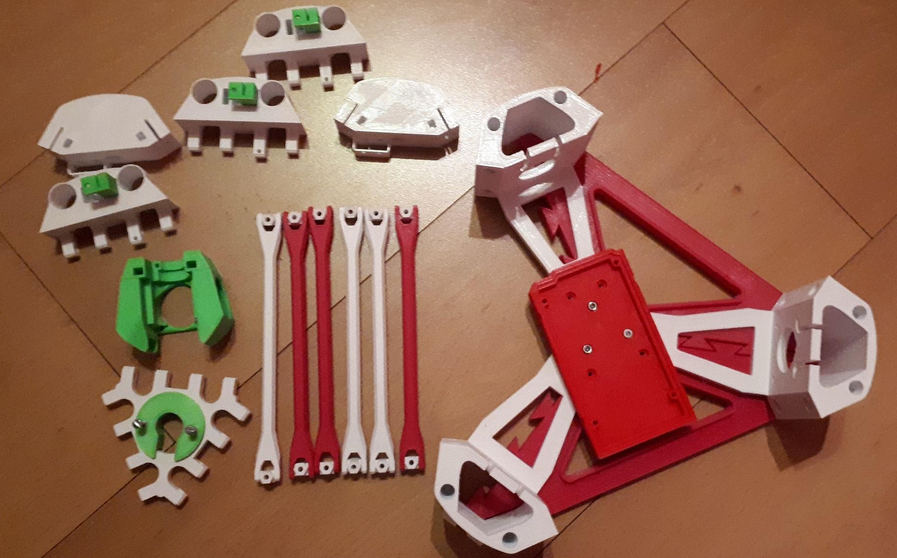

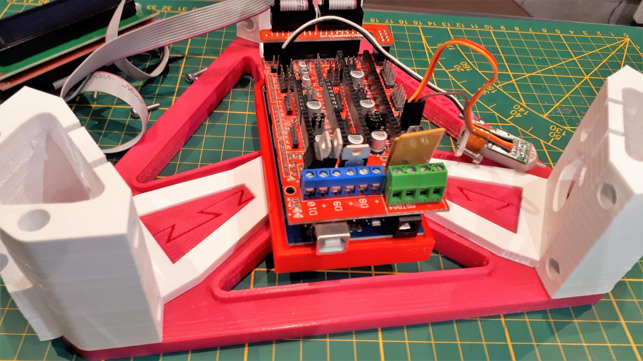

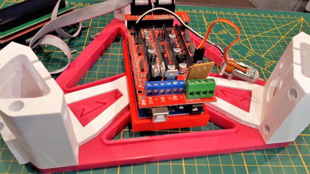

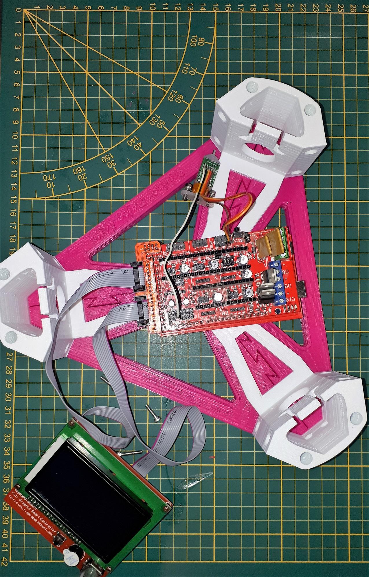

Bonjour tout le monde Je possède actuellement une P3 steel, qui tourne bien sans trop de fioriture, je l'ai assemblé et configuré de A à Z. Fort de cette expérience, je me lance dans la construction d'une Delta reprap de A à Z également. Après moult réflexion, je suis partie sur une sculptr, avec pour l'instant Ramps + Arduino (en lisant les différents topic, les MKS me font de l'oeil, mais une chose à la fois). Je me doute que ça va sans doute être délicat avec une MEGA2560, le but étant de voir déja si tout fonctionne, j'irai plus loin ensuite. Je crée donc ce topic afin de faire partager mon expérience de réalisation, conception et de configuration de cette Delta. Quelques liens utiles qui m'ont permis de choisir les STL; Le lien pour l'imprimante : https://www.thingiverse.com/thing:1444028 La hot end : https://www.thingiverse.com/thing:1947454 La plaque support : https://www.thingiverse.com/thing:2586891 https://www.thingiverse.com/thing:2122709 Je suis partie sur la dernière version de Marlin, j'ai commencé à configurer ce qui pouvait l'être en attendant de recevoir les moteurs, butées, ... Pour l'instant j'ai imprimé une grande partie des fichiers stl, je vais recevoir le reste courant Novembre Décembre. Si vous avez des questions c'est avec plaisirs que j'y répondrai ! Quelques photos de mon projet.

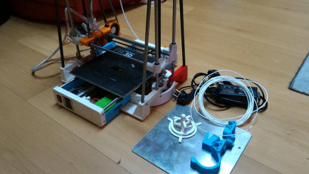

Bonjour Je viens de me fabriquer une prusa steel avec ma discovery, d’où la vente de cette dernière. Elle est réglée et prête à servir à nouveau. La buse d'impression est quasi neuve, je l'ai changé au mois d'Octobre 2016. J'ai un plateau + une tête imprimée d'avance, un échantillon de fil. Il manque un morceau de buildtak à un endroit, je met un morceau de kapton et ça marche nickel. Le tout 200 euros. J'habite dans le Nord si des gens intéressés ne sont pas trop loin.

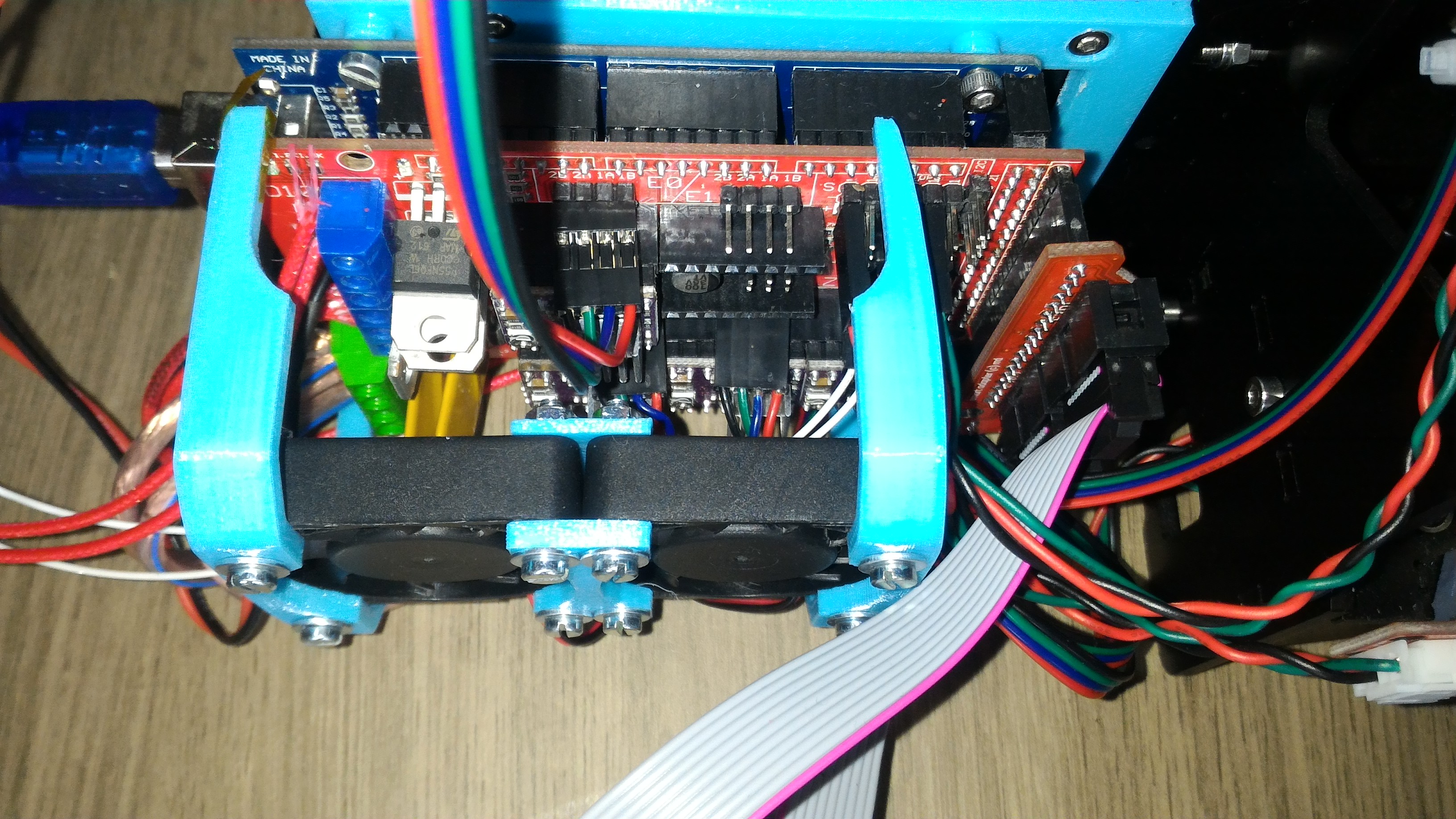

J'ai mis des ventilo en supplément sur ma carte histoire de bien refroidir l'ensemble. J'ai trouvé le modèle sur thingiverse, tu recherches "toolson" si ça peut t'aider !

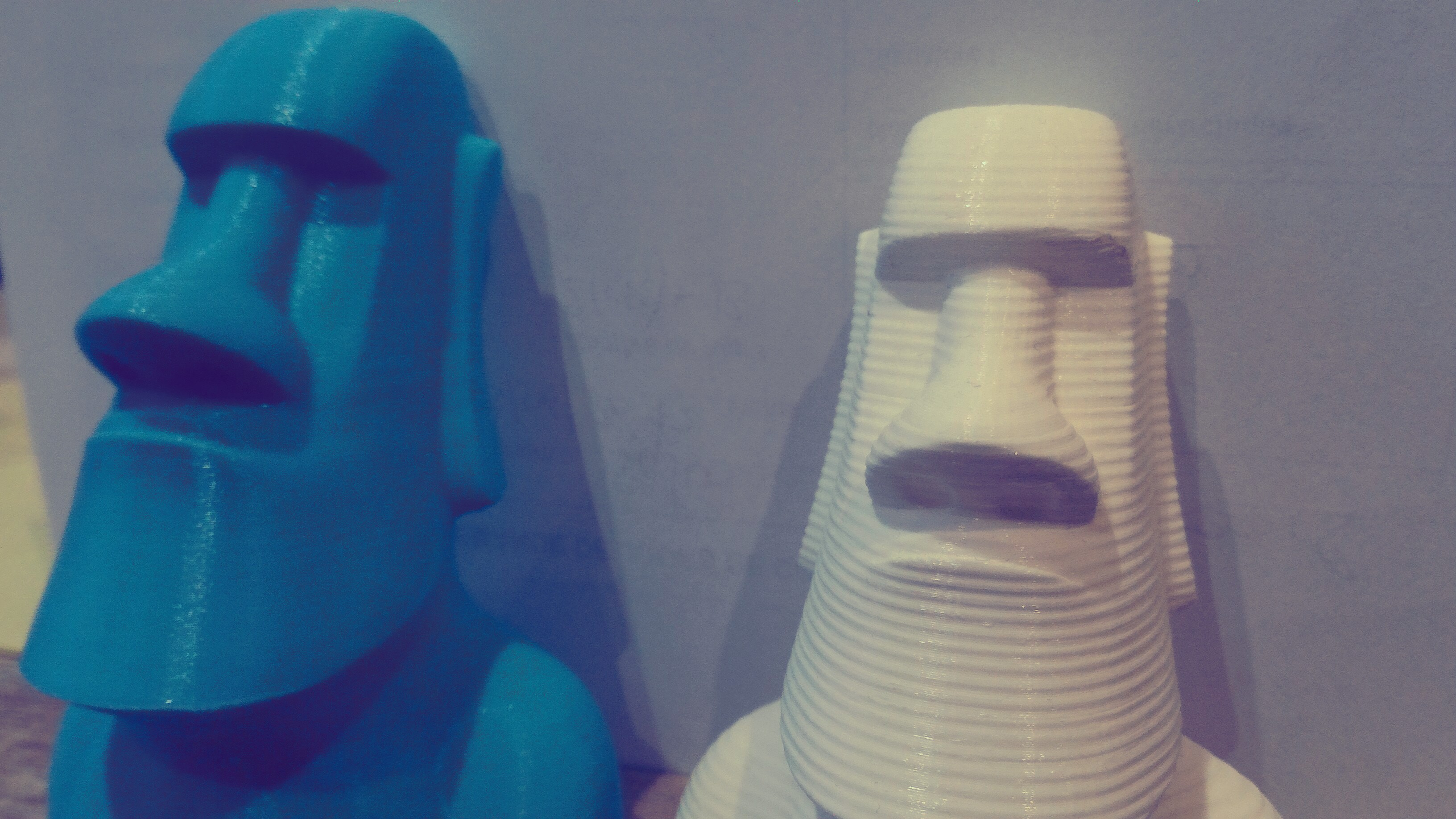

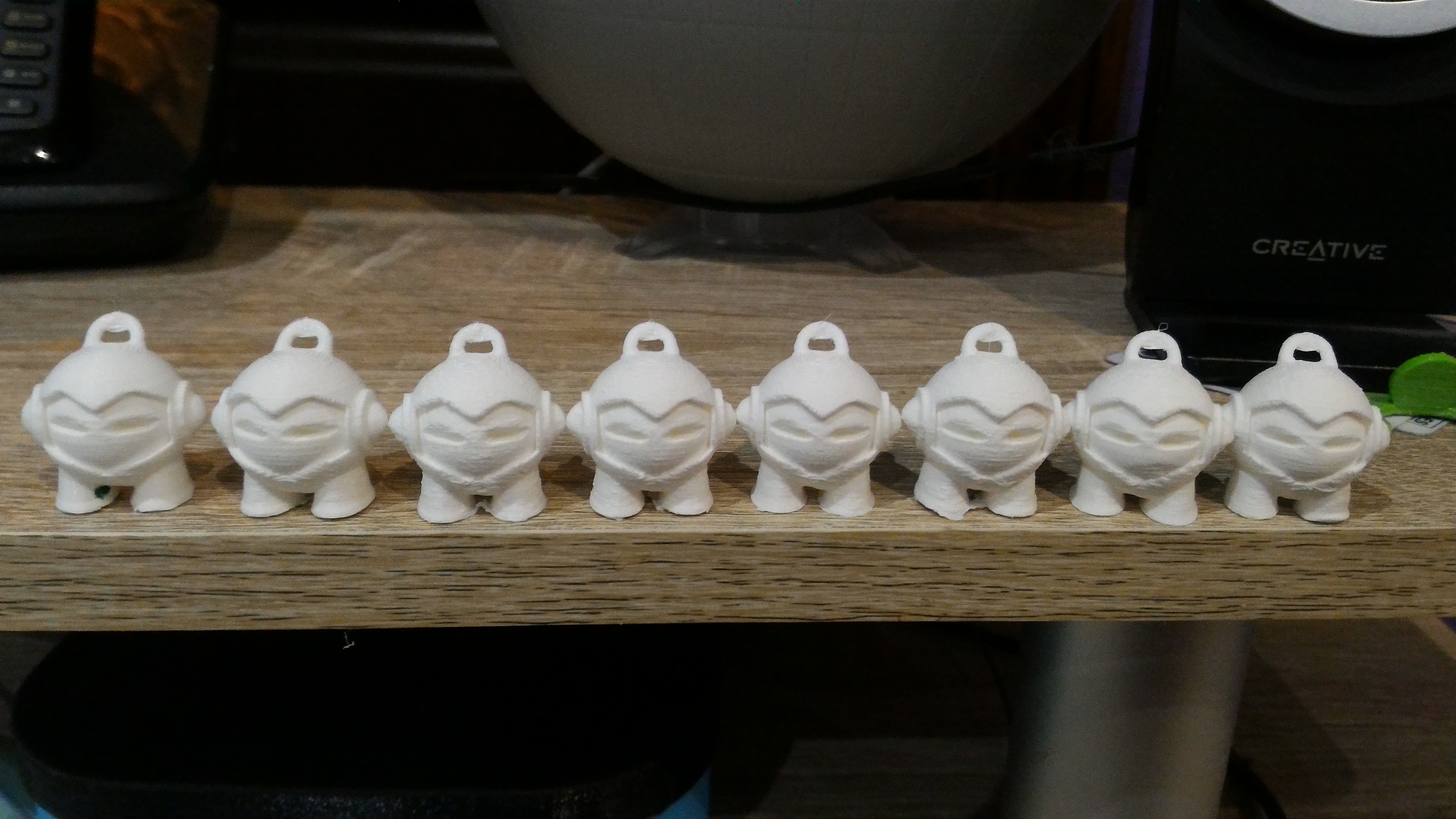

Bon ça y est je touche enfin au bout. Résultat en 8 Marvin, j'obtiens enfin quelque chose de plutôt sympa : Le meilleur étant le plus à gauche Niveau imprimante c'est mois le bordel avec moins de câble et un peu de colson : J'imprime avec les principaux paramètres suivant Bed : 55°C Hot End : 180°C Vitesse 80 mm/s J'ai encore du mal à gérer l'accroche de la première couche, j'ai suivi les conseils de @roro22, j'ai étalé de la laque sur toute la vitre. Pour l'instant ça tient mais je verrai à la longue.
